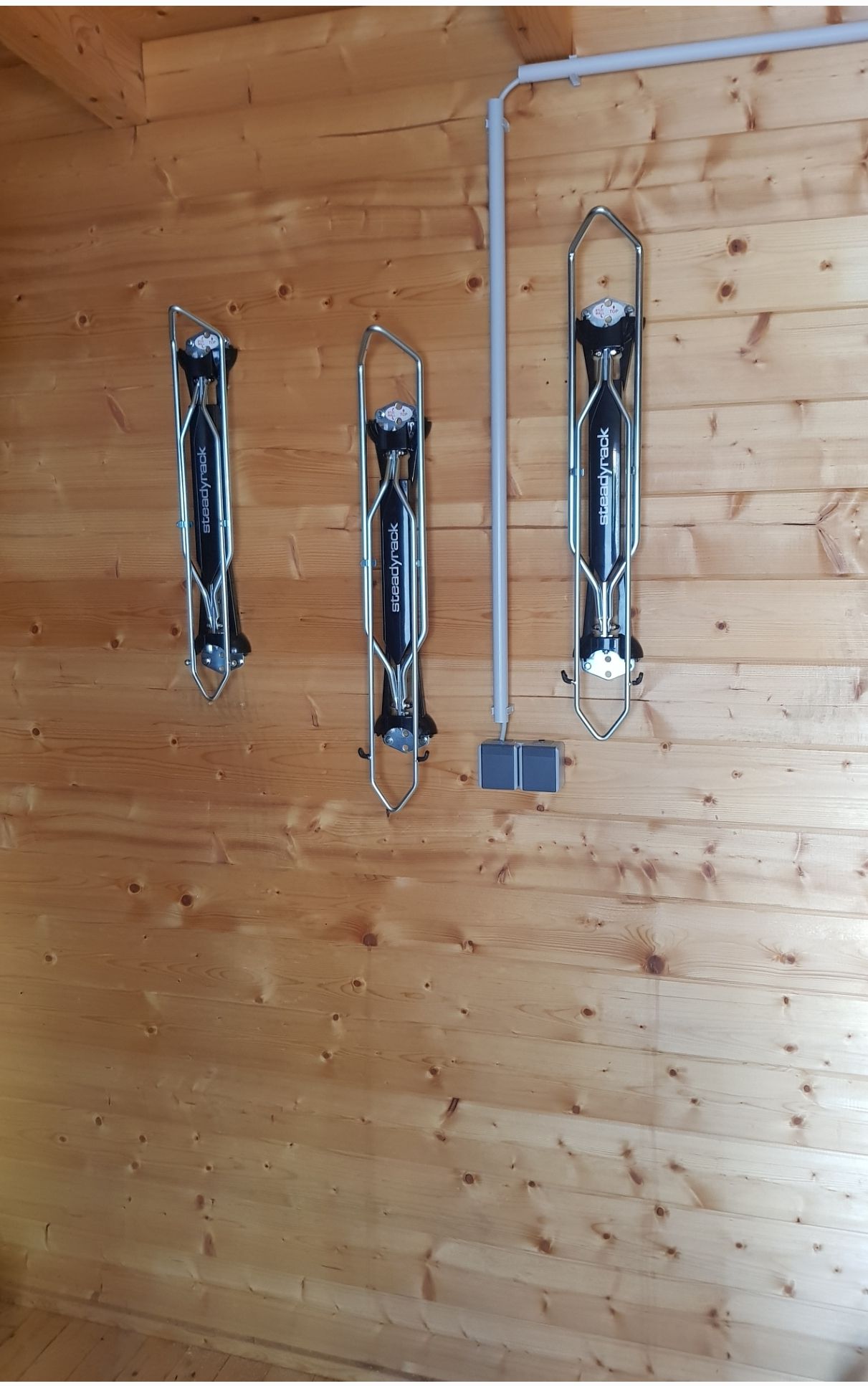

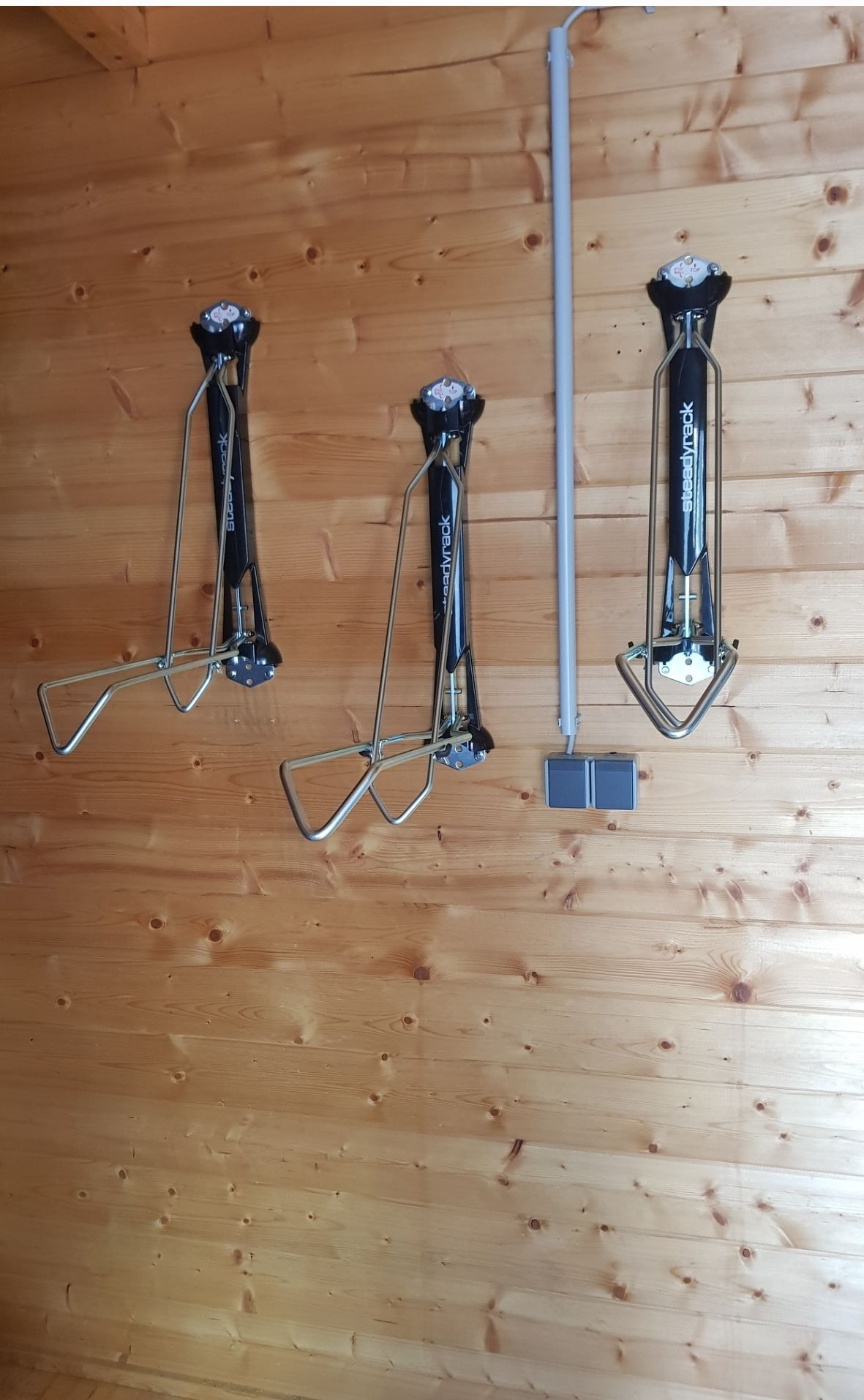

Der Seadyrack ist gut gemacht 👍👍👍

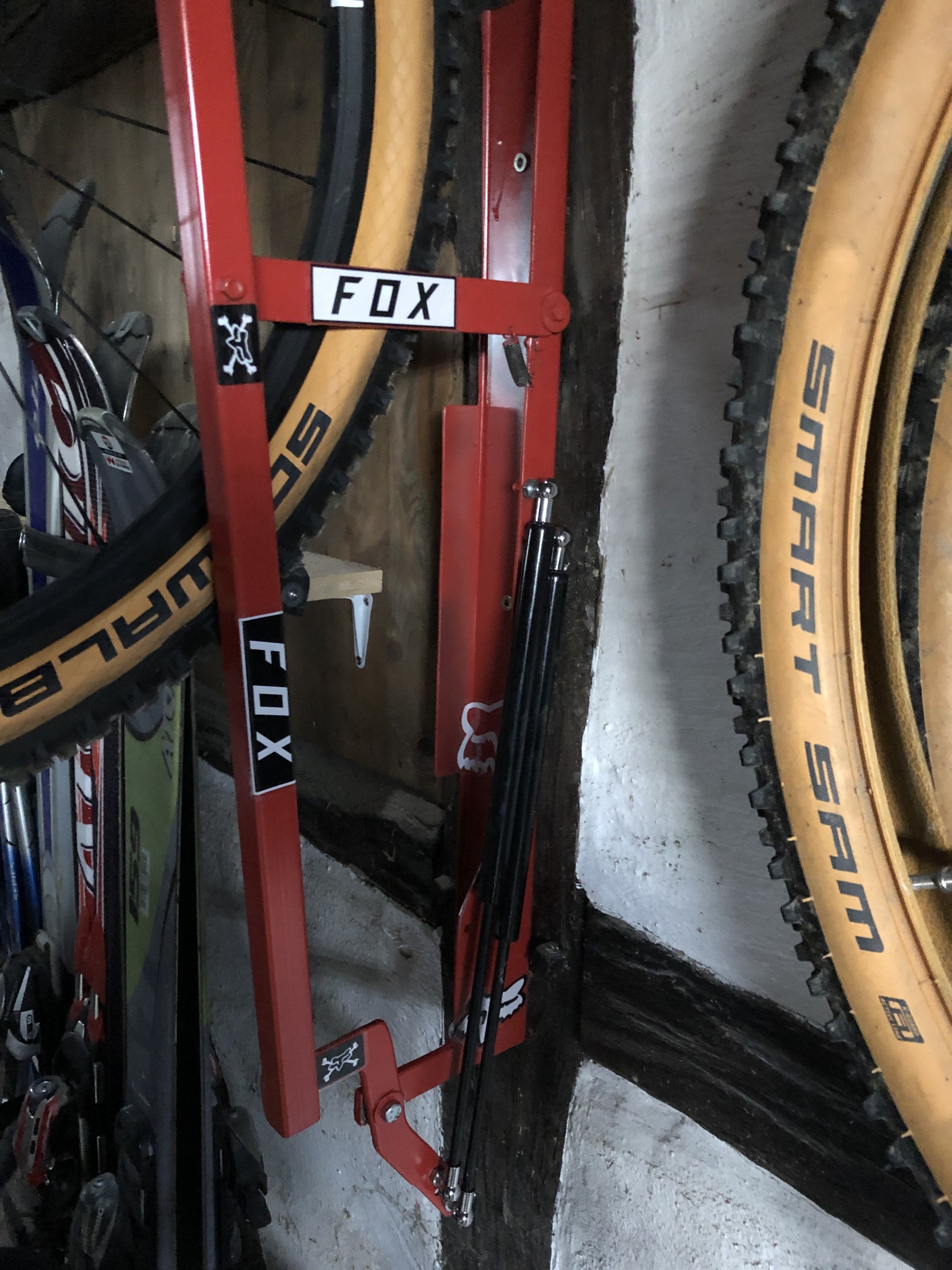

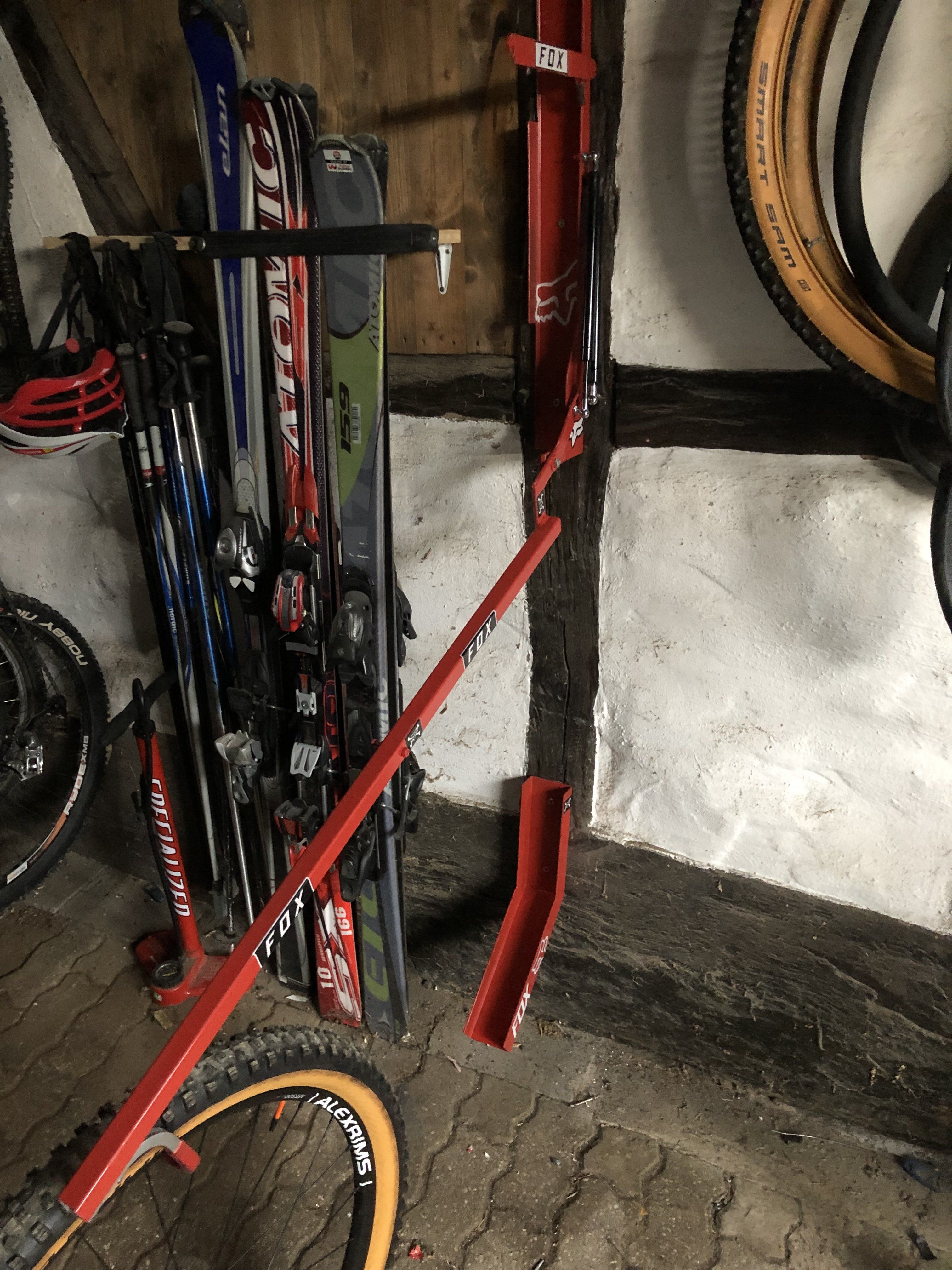

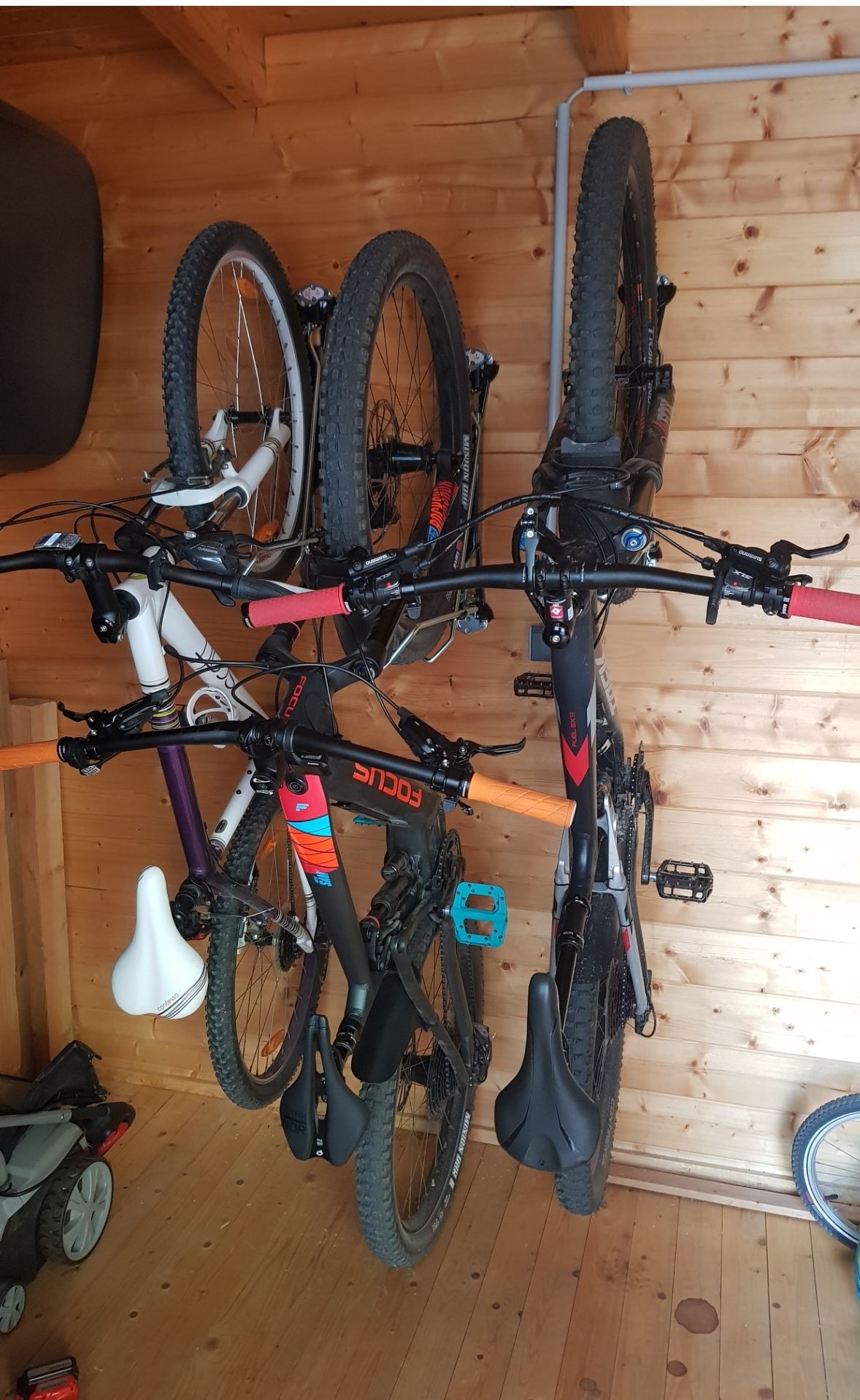

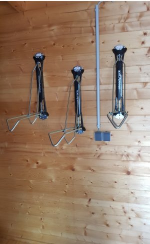

ich habe mir selbst einen gebaut, der das Bike mit einem Dämpfer hochzieht. Ich stelle das Bike vor den Halter ziehe den Arm bis zum Vorderrad und hänge das Rad dort ein, jetzt brauche ich nur noch kurz am Sattel zu ziehen und das Vorderrad geht nach oben. Danach noch senkrecht einrasten lassen fertig. Falls du etwas Basteln möchtest 😉😉😉
