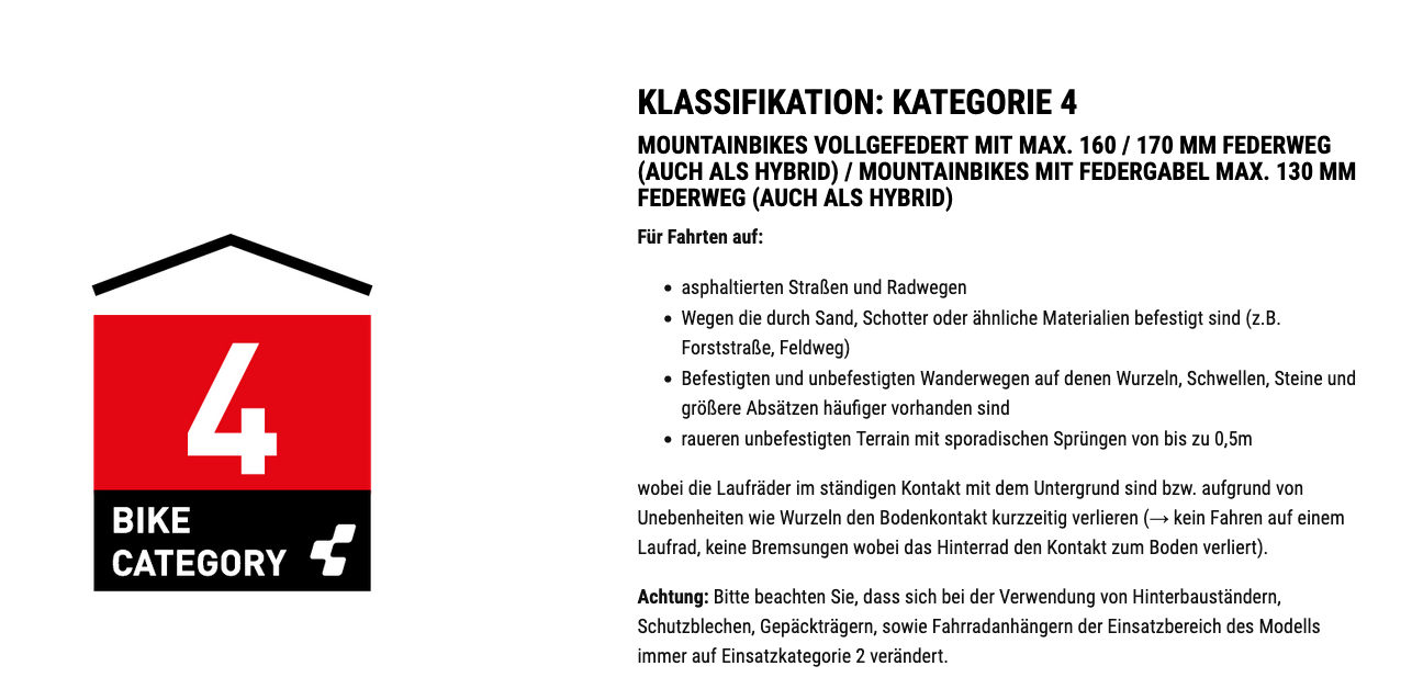

das Cube und Bikepark, das würde ich lassen
Federweg alleine sagt nichts über die Eignung aus.
