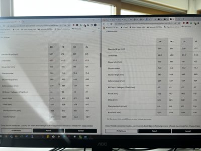

Ich behaupte es ist nicht der selbe Rahmen. Beide selbe Rahmengröße (SM) beide aktuelle Modelle.
Meine Antwort siehe weiter oben.
Die Geo Unterschiede beruhen lediglich auf andere Federelmente und nen Spacer unter dem Steuerrohr.
Unter Umständen, da bin ich mir aber nicht 100% sicher, könnte die Dämpferaufnahme noch ne andere sein (nein ich rede nicht vom MX Mount).
Wie gesagt…beim Carbon, Alu weiß ich nicht
Spaßvogel, beide C70!
Schau doch einfach selber nach
Genau das habe ich…
Und so wie ich deine Aussage verstanden habe beziehst du dich auf meine Aussage zum Steuerrohr und den Spacer, die deiner Meinung nach ja unterschiedlich ausfallen und das es daher nicht der gleiche Rahmen sein kann…
Achja… links das Alti, rechts das Insti

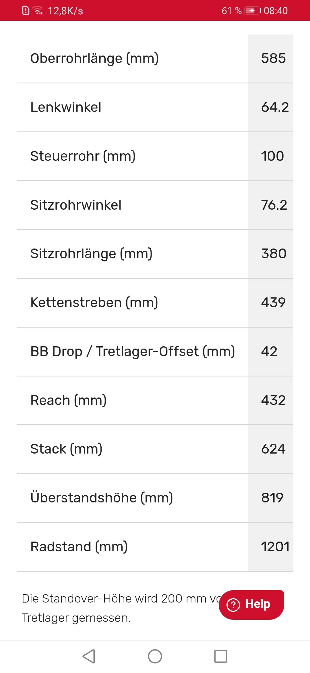

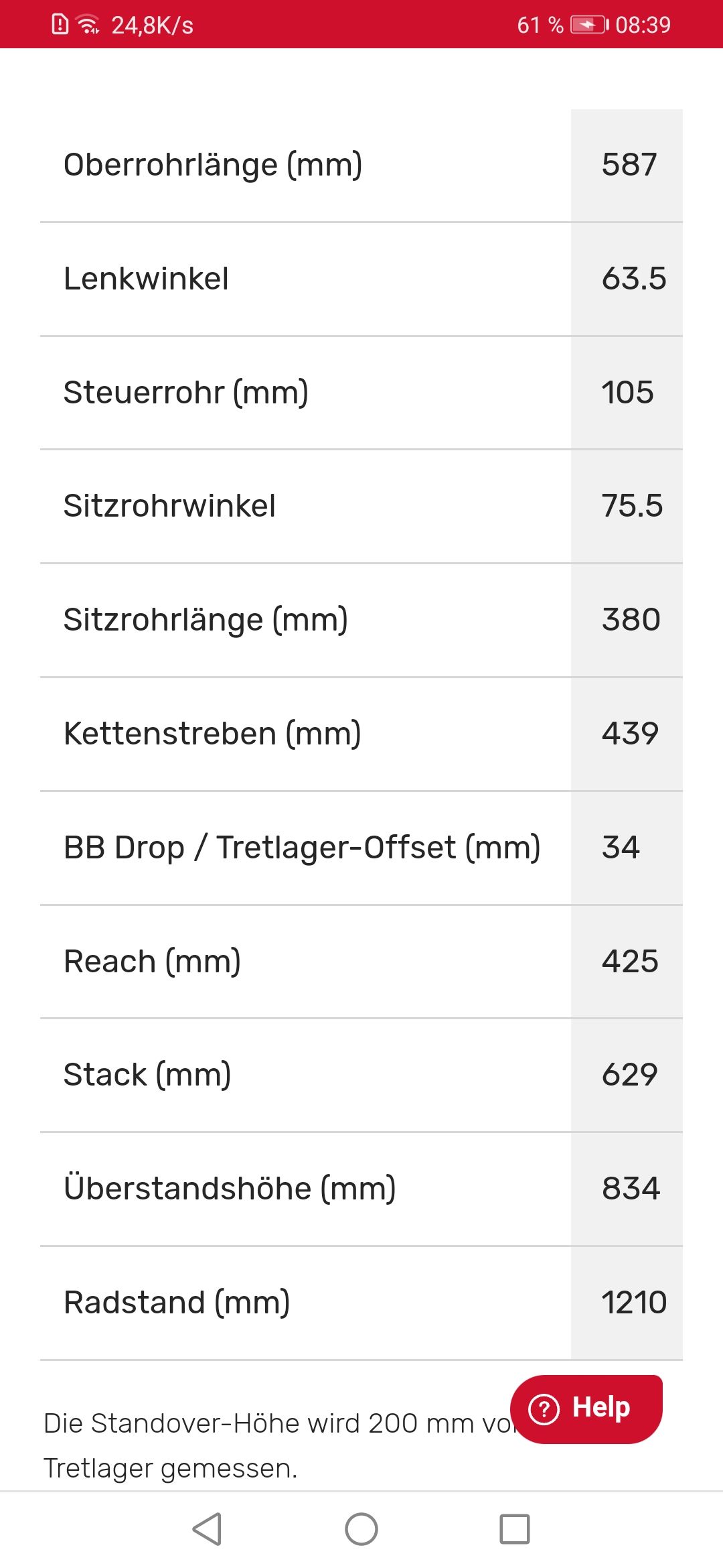

Nochmal, die Steuerrohrlänge bei Alti ist von Grund auf 5mm länger. Wenn man vom Instinct welches von Grund auf nur 100 mm statt 105 mm hat (Größe SM) etwas entfernt dann wird es nicht länger! Egal was Du wo veränderst.
Aber ich sehe gerade, die Liste von Desktop zu Mobil weisst Unterschiede auf.
Bei deiner Liste ist z. B. das Steuerrohr gleich lang bei beiden Modellen
und nochmal...seh dir das Bild oben in Post 24 an. Alti Carbon und Insti Alti haben die gleiche Steuerrohrlänge.
Beide 100mm bei Rahmengröße S/M.
Sowohl Alti Alu und Insti Alu besitzen eine Länge von 105 in S/M.
Der Unterschied ist also nicht bei Alti vs Insti, sondern bei Carbon vs. Alu zu suchen.
Edit: auch auf dem Handy wirds bei mir richtig angezeigt...bin ja kein Programmierer...aber meiner Meinung nach unterscheidet sich ne Web und Desktop HP nur von der Darstellung und nicht vom Inhalt.
Ich geh stark davon aus, dass du dich verklickt hast ;)
