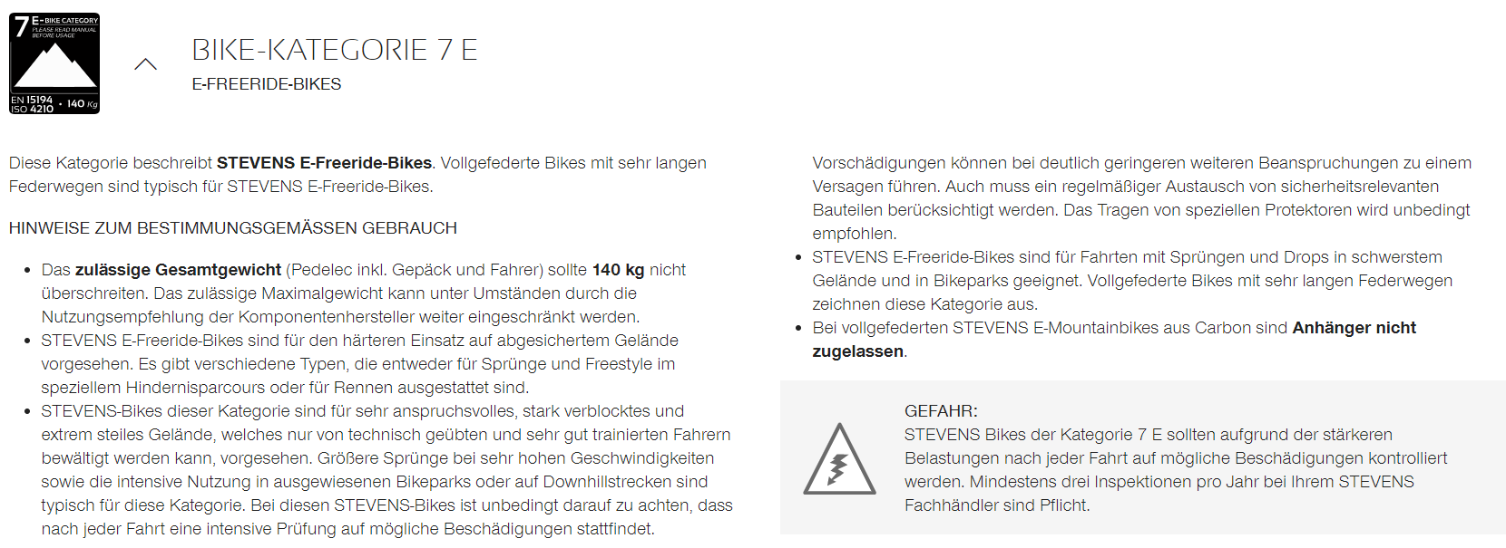

Es ist viel einfacher, den Nutzen zu begrenzen, dann ist man auf der sicheren Seite. Mir sind so gut wie keine Hersteller bekannt, die eine hohe Kategorie für Ihre Bikes und besonders E-Bikes, in ihren Garantiebedingungen
freigeben.
Alutech ist hier mit Kategorie 5 eine Ausnahme.
Kategorie 5​
Fahrräder dieser Kategorie können zusätzlich zu den in Kategorien 1, 2, 3 und 4 genannten Einsatzbedingungen auch für extreme Sprünge und Abfahrten in rauem Gelände bei Geschwindigkeiten über 40 km/h eingesetzt werden.
(von der Alutech eFanes Website)
