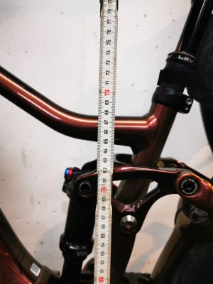

beim XS Rahmen ist die Durchtrittshöhe beim Bike meiner Frau mit 70,7cm angegeben, der Wert ist bei den kleinen XS Rahmen aber nur theoretisch an einem bestimmten Punkt da das Oberrohr ja steil ansteigt, der tiefste Punkt wäre beim Bike meiner Frau (XS) gemessen um 67,5cm (unbelastet) , nach vorne absteigen ist daher nur für die Zwergelen mit Modelmasse problemlos möglich, der Rest steckt mehr oder weniger zwischen Sattel und Oberrohr eingeklemmtGuter Tipp,
interessanterweise ist das Intrigue von der Durchtrittshöhe höher als das Embolden zb.
da haben die "Großen" schon einen Vorteil, da kann man den Bierbauch auch noch gut unterbringen, nebenbei hat man günstigere Hebel mit längeren Beinen wenn man mal vom Sattel mußBeim Merida eOne Sixty war die Überstandshöhe beim M Rahmen größer als beim S Rahmen!
Der Hinterbau und der Vorderbau sind ja ident. Da das S um 2,5cm kürzer ist, muss das Oberrohr vor dem Knick steiler hinauf.
Wird bei anderen Firmen kaum anders sein.
