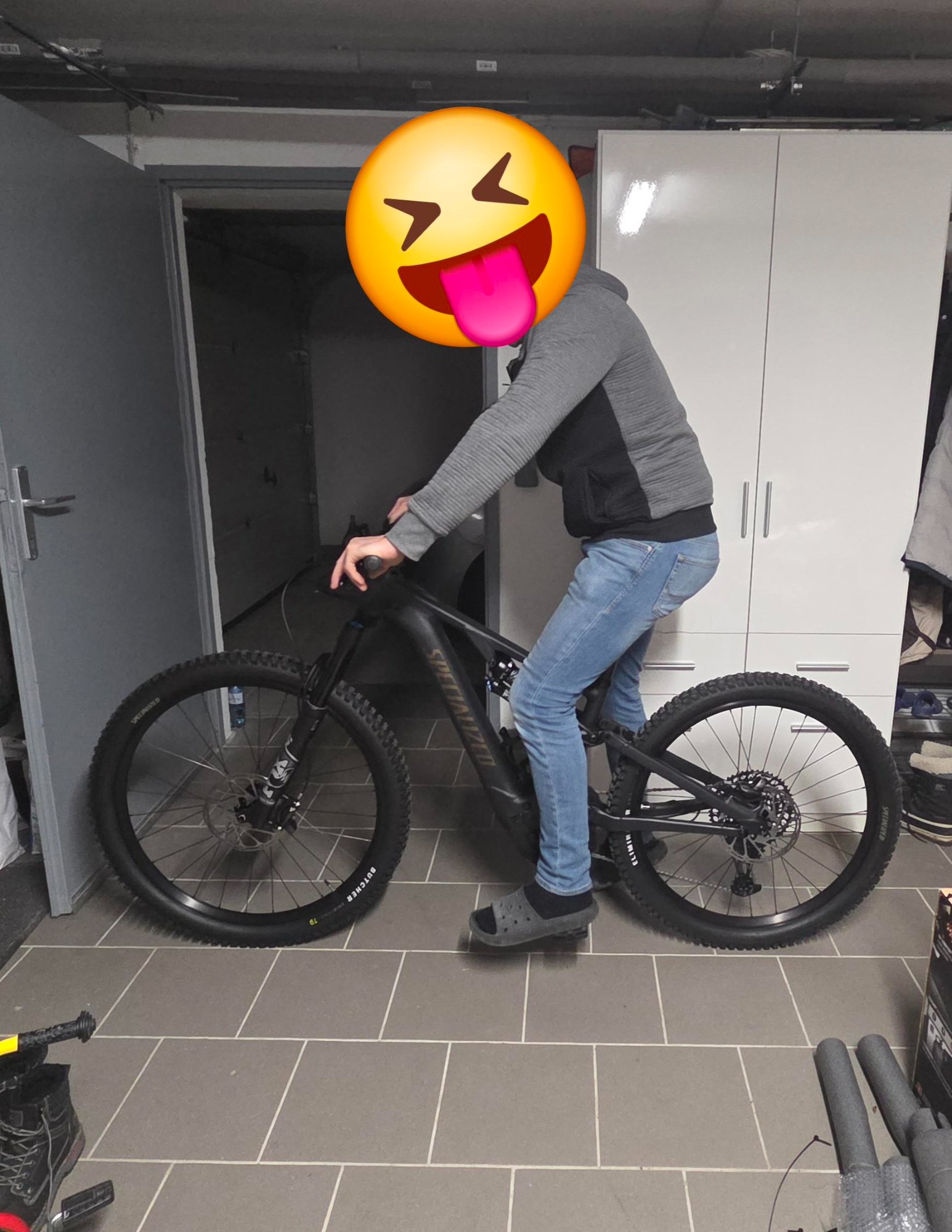

[...] LG speci sollte mir S2/S3/S4 passen. Das ist S2.
Schon selten, dass 3 Größen passen sollen, das geht ja in Grenzbereiche - da würde ich dann aber eher zur mittleren Größe tendieren, wenn dem so ist. Weil mit 1,73 bist ja bei S2 an der Obergrenze, bei S3 im Mittelfeld und bei S4 an der Untergrenze.
Mit den Anbauteilen (Sattelstütz, Vorbau, Lenker...) kann man schon was ausgleichen, aber in dem konkreten Fall geht ja auch das in Grenzbereiche. Ein größerer Rahmen wäre stark zu empfehlen, auch 2-3k€ sind ne Menge Geld über das man sich langfristig besser freuen als ärgern möchte.
Was meint ihr, gröse zu klein? S3 ist aber mit der höhe wohl zu hoch (knapp 80cm schrittllänge).

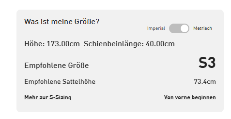

Wie kommst Du drauf, dass S2 oder auch S4 passen könnte?
Die Speci Seite gibt für das Turbo Levo bei Deinen Maßen ganz klar und ohne Alternative S3 aus:
Größe S2 ist zu klein...sieht man ja schon an Deinem Bild, Du stößt ja mit dem Knie so schon fast an den Lenker.
Da springe ich Amdultra mal kurz zur Seite, wenn die Erfahrung fehlt und man noch nie Probe gesessen ist, sehe ich die Speci Seiten zum TL irreführend,
Konnte es selbst kaum glauben, weil ich S2 bei 173cm ganz klar als zu klein ansehe.

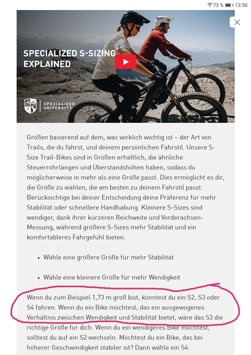

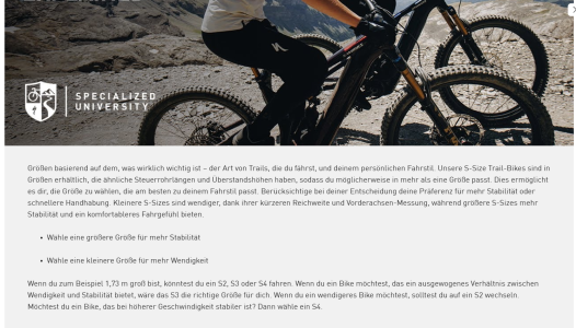

Habs jetzt kurz rausgesucht wenn man auf S-Sizing klickt, kommt eine beschriebung, da wird als beispiel angeführt dass man mit 1,73 sowohl S2/S3 & S4 nehmen kann. Naja...
Ah, jetzt wird´s klar wo die Unsicherheit und Verwirrung herkommt. Imho hat Speci damit erst mal nicht ganz unrecht. Nur leider hilft das genau den Interessenten nicht die eine grundsätzliche Größenberatung bräuchten, und deshalb auf die Beschreibung klicken.
Daher würde ich persönlich das anders formulieren:
Mit 173cm kann man S2 oder auch S4 wählen. Beides wird in 90% der Fälle entweder zu groß oder zu klein sein. In 10% der Fälle kann diese Wahl aber spezifische Vorteile bringen, wie im Text beschrieben. Hier sollte man aber zwingend genau wissen was man tut, was man will und idealerweise genau diese (zu kleine oder zu große) Größe bereits gefahren sein und für vorteilhaft empfinden.
Allen übrigen Interessenten, speziell denen mit weniger Erfahrungswerten, empfehlen wir S3, da diese Größe bei 173cm am ausgeglichensten ist.
Wärst Du jetzt 168cm oder 177cm könnte man imho zwischen S2/S3 oder S3/S4 diskutieren.
Bei 173cm (und normalen Proportionen) eher nicht....außer natürlich man will das explizit zu klein/zu groß....und Dir ist ja schon beim ersten Probesitzen das Gefühl gekommen, dass das zu klein sein könnte.

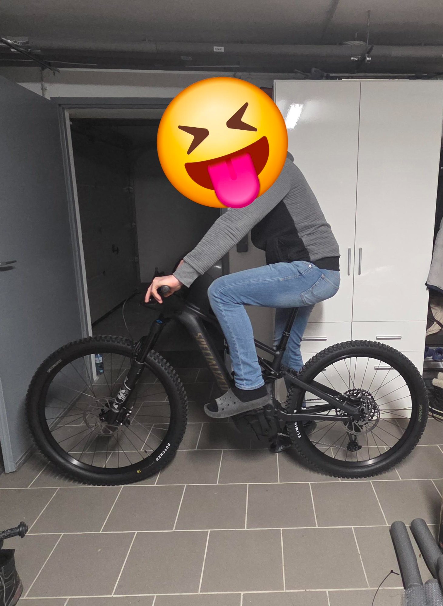

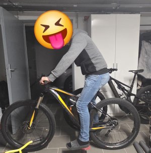

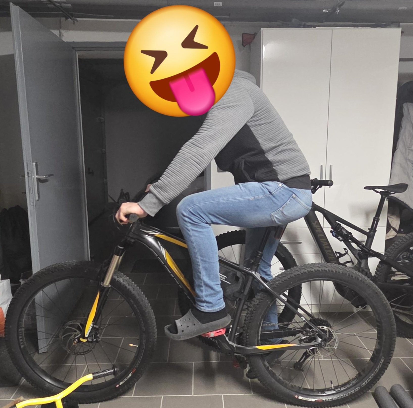

Also ich bin schon noch irgendwie hin & hergerissen.
Hab mich jetzt nochmal draufgesetzt und probiert bzw. ein paar bessere Fotos machen lassen, vom Profi Fotograf ;)
Wenn ich die Ferse aufs Pedal gebe finde ich den Winkel im Vergleich zum alten Fuse eigentlich gleich. Hauptunterschied den ich etwas merke ist eben dass der Reach kürzer istbzw ich etwas aufrechter sitze.
Am 2. Vergleichsbild mit dem Fuse schau ich leider grad auch etwas blöd nach unten ;)
Was meint Ihr von den Fotos her? VL. doch einen etwas längeren Vorbau und dann passt das?
Dummerweise kann/will ich grade keine probefahrt machen, bei uns ist alles voll matsch, aktuell ist zurückschicken kein Problem im Bedarfsfall, aber wenns voll Dreck ist wohl eher nicht ;)
Übrigens find ich schauen die Fotos durch die niedrige Kellerdecke alle komisch aus, wirken alle wie miniatur-räder
Dein Problem ist daß Du nicht alles liest. Seit wann pedaliert man mit der Ferse? Bein Strecken, Ferse aufs Pedal. Dann hat man in etwa die Sattelhöhe. Für sonst nichts anderes kann man die Ferse da brauchen.
Ich habe Dir schon als Du die Bestellung gepostet hast, mit meinen Maßen geantwortet daß mir S2 bei Specialized zu klein war. Es mit längeren Beinen aber klappen könnte. Dann gehört der Sattel aber weiter hoch.
Das Bike sieht bei Dir aus wie ein cube 160 in S an mir.
Im stehen aufm Trail würds gehen. Im Sitzen auf dem Forstweg willst Du das so nicht haben.
