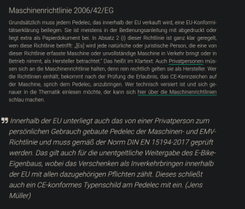

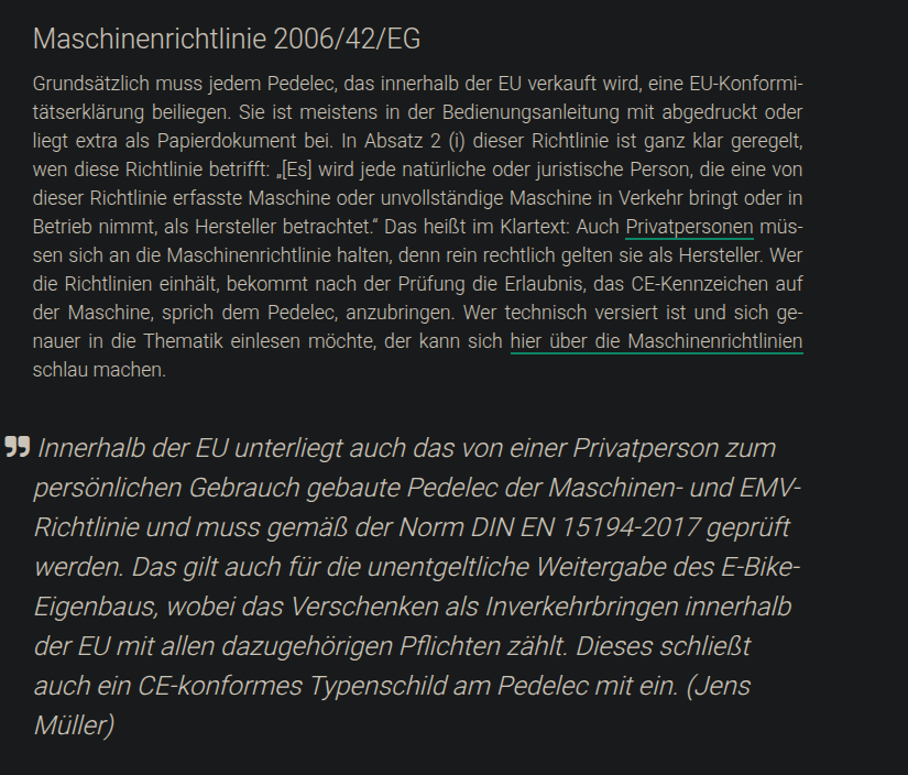

Framesets für Ebikes sind hier aufgrund der gesetzlichen Bestimmungen nicht zu bekommen, da die EU-Maschinenrichtlinie greift, die den Auslieferungszustand des Bikes für die wesentlichen Teile festschreibt, also nix mit beliebigem Austausch/Anbau von Teilen sondern nur mit den gleichen Specs wie ab Werk verbaut.
I beg to differ: Es gibt sehr wohl Framesets, hier etwa 2 Framesets von Nicolai, gibt es aber auch von anderen Herstellern. Dieser Artikel hier von e-mountainbike Magazin diskutiert die rechtlichen Bedingungen in aller Ausführlichkeit.
Es gibt Rahmensets
Schau dir dazu aber auch die Preise an 🙃
@rzOne20
Ein gebrauchtes Enduro mit moderner Geometrie, die nicht älter als 2 Jahre ist und dann noch unter 3k in nem vernünftigen Zustand?
Also wenn du was findest sag Bescheid, bin dabei
Jo, ich wollte nicht sagen, dass das die beste Antwort auf die Ausgangsfrage ist, nur die Aussage über die rechtlichen Bedingungen kommentieren.
Die rechtlichen Bedingungen sind wie sie sind.
Auch das Rahmenset muss den Anforderungen genügen
Das wollen viele Hersteller auch nicht, weil sie an einem kompletten Bike mehr verdienen als nur am Rahmenset
