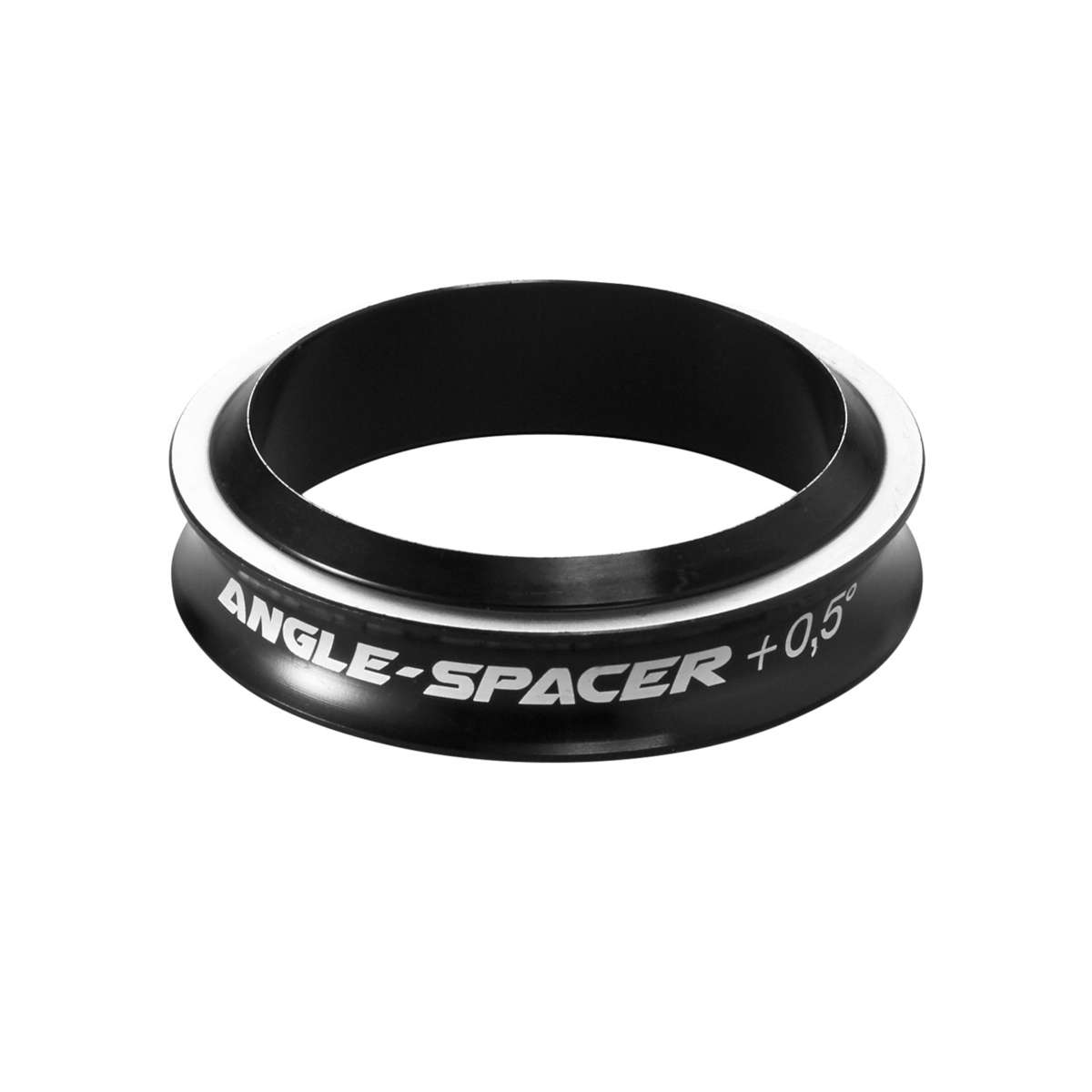

Das Teil würde mir einfallen, aber änderst halt auch LW
Ja, das Teil und der Konan Steuersatz von Reset Racing sind die einzige Möglichkeiten, die mir bekannt sind.

Ein Spacer unterhalb des Steuerrohrs ist immer minus.
soso
Nur Bilder schauen reicht nicht. Der Angle Spacer macht den Winkel durch seinen 1cm Aufbau immer flacher.
Die Bezeichnung +0,5 ist alt und war verwirrend, daher geändert. Das ist kein Winkelsteuersatz.
Schau am besten mal auf die Reverse Seite.
In den Beschreibungen der „+0,5“ Version bei den Online-Shops, wird auch ein 0,5 Grad flachere Lenkwinkel beschrieben.

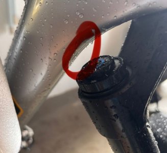

Danke für die Inputs! Ich habe den Gabelkonus von der Originalgabel an die ZEB montiert. Das geht problemlos mit den richtigen Tools.
Bezüglich Diskussion Hub / Lenkwinkel / Mr. EIT halte ich mich mal raus :cool: Für mich ist die Entscheidung von 160mm auf 170mm ZEB zu wechseln die Richtige - hab einfach nicht an die Krone gedacht.
Eigentlich bräuchte ich "nur" das fehlende Teil welches wohl bei den ersten Protos mit ausgeliefert wurde und die Lenkerdrehung begrenzt. Ist ja schon alles vorbereitet... siehe Bild.
PS: Amflow Support angeschrieben aber noch keine Antwort erhalten... bis dahin gilt es möglichst ohne Fahrfehler auszukommen

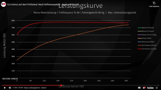

Krass, was der kleine Motor nach dem letzten Update schon bei einer niedrigen Eingangsleistung abgibt.
Echt brutal. Das klingt nach richtig Mofafeeling.
