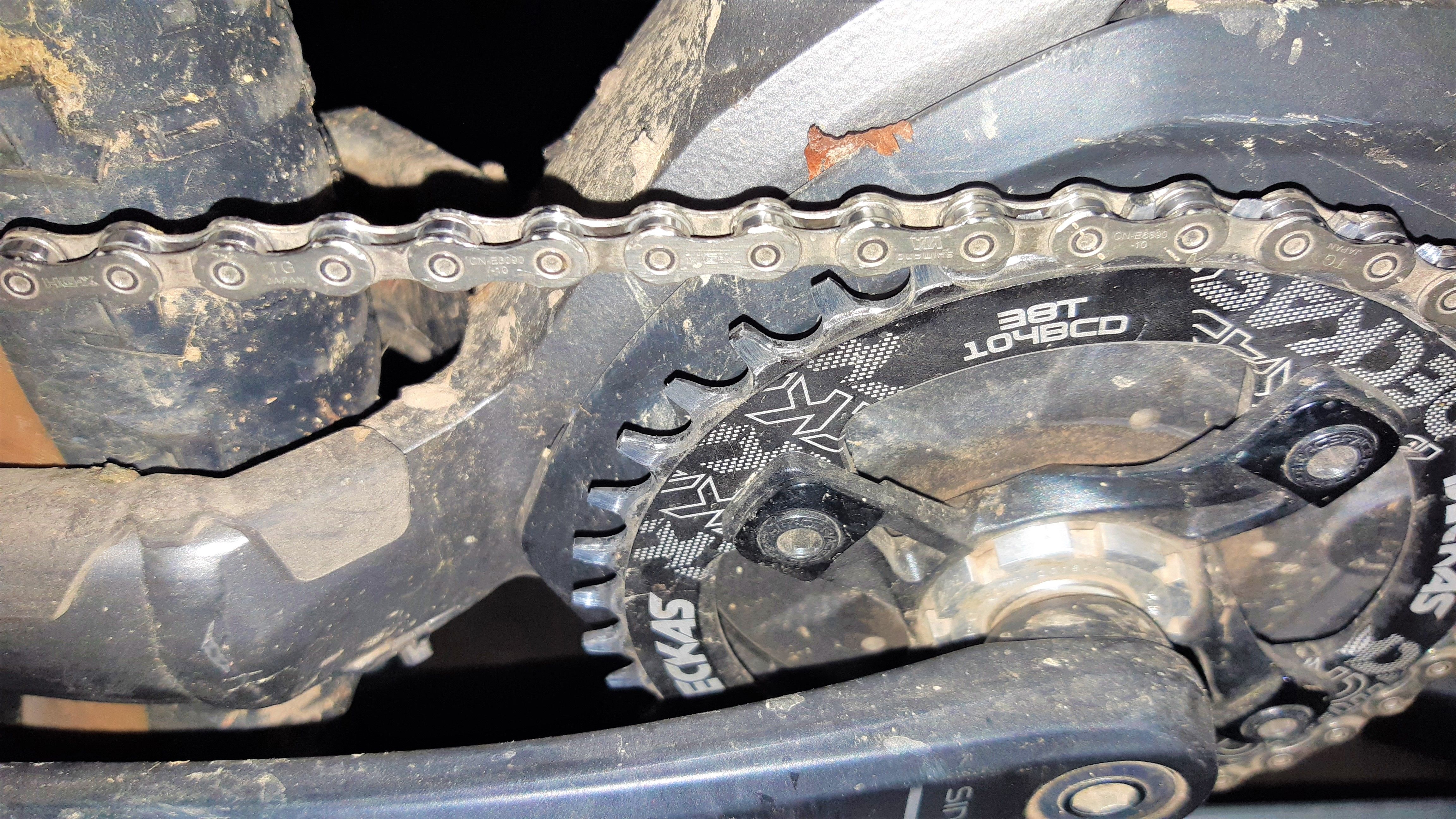

Muc off, zieht nahezu null Dreck und da ich selten länger als 2-3 Stunden fahre reicht mir die Schmierung damit, habe zwischendurch mal was anderes benutzt (kein dry lube) schmiert schon besser aber das Geschmodder geht gar nicht.
Zu sehen, mein Antrieb vor der Reinigung, gereinigt wird je nach Verschmutzungsgrad mit Wasser, Bürste und Lappen.
Kettenblatt und Ritzelpaket sind bisher 5800 Km, die Kette 3200 Km gelaufen.
Wie man sieht, kein abrasiver Ölschlamm, kein Wachs.
Einfach nur die neue Kette mit Lampenöl + Lappen entfetten und anschließend sauber halten. Wenn ich die Kette nach der Ausfahrt -wie oben beschrieben- gereinigt habe, reibe ich sie mit einem Lappen und ein paar Tropfen Waffenöl ab. Das verhindert Flugrost und hält die Kette glatt.
Das handhabe ich bei allen Geländerädern -wie von meinem Vater übernommen- seit ca. 30 Jahren so, kein schmieriger Antrieb, kein Aufwand, keine zusätzlichen Kosten für Öl oder Wachs und dennoch keine signifikante Verkürzung der Laufzeit, ...eher im Gegenteil.

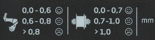

Wie definiert ihr denn "meine Kette hält xxxx Kilometer" ?
Bis zu einer Längung von 0,5 oder bis nix mehr geht ?
Ich wechsele zwischen 0,6 und 0,7.
Gemessen wird mit der digitalen KMC Kettenschieblehre.
Auf meinen Rotwild/XTR, 500km...null Verschleiß.
Habe mit 1.660 km noch die erste XTR Kette auf meinem Rotwild. Ein paar hundert Kilometer wird die noch halten. Dann kommt die X01 drauf.
ich muß da auch erst schauen wie sich das mit der X01 Kette mit NX Kassette entwickelt
es gibt ja Vorgaben dass bei 12x Kette eine niedrigere Untergrenze zu verwenden sei (0,5 Längung)
als z.B. bei den 10fach Ketten (0,75 Längung)
warum das so sein soll weiss ich auch nicht genau
im Pedelecforum hat einer geschrieben dass es daran liegt dass bei 11 und 12 fach Schaltungen die grösseren Blätter in Alu gefertigt sind und diese dann bei 0,75 schneller verschleißen (wäre auch plausibel)
meine 12x NX Kassette ist aber komplett in Stahl
