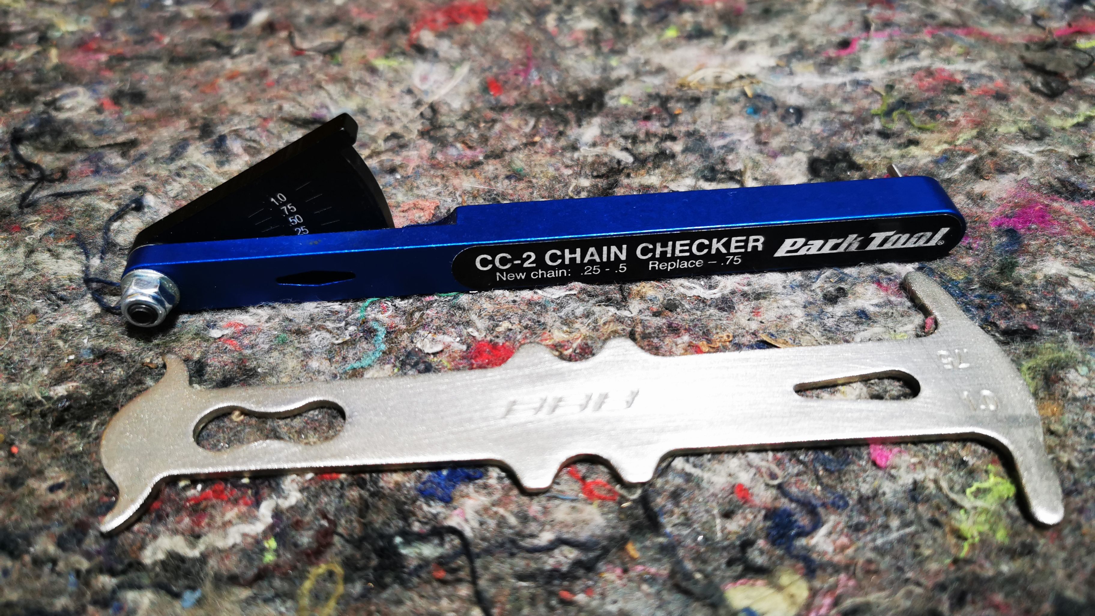

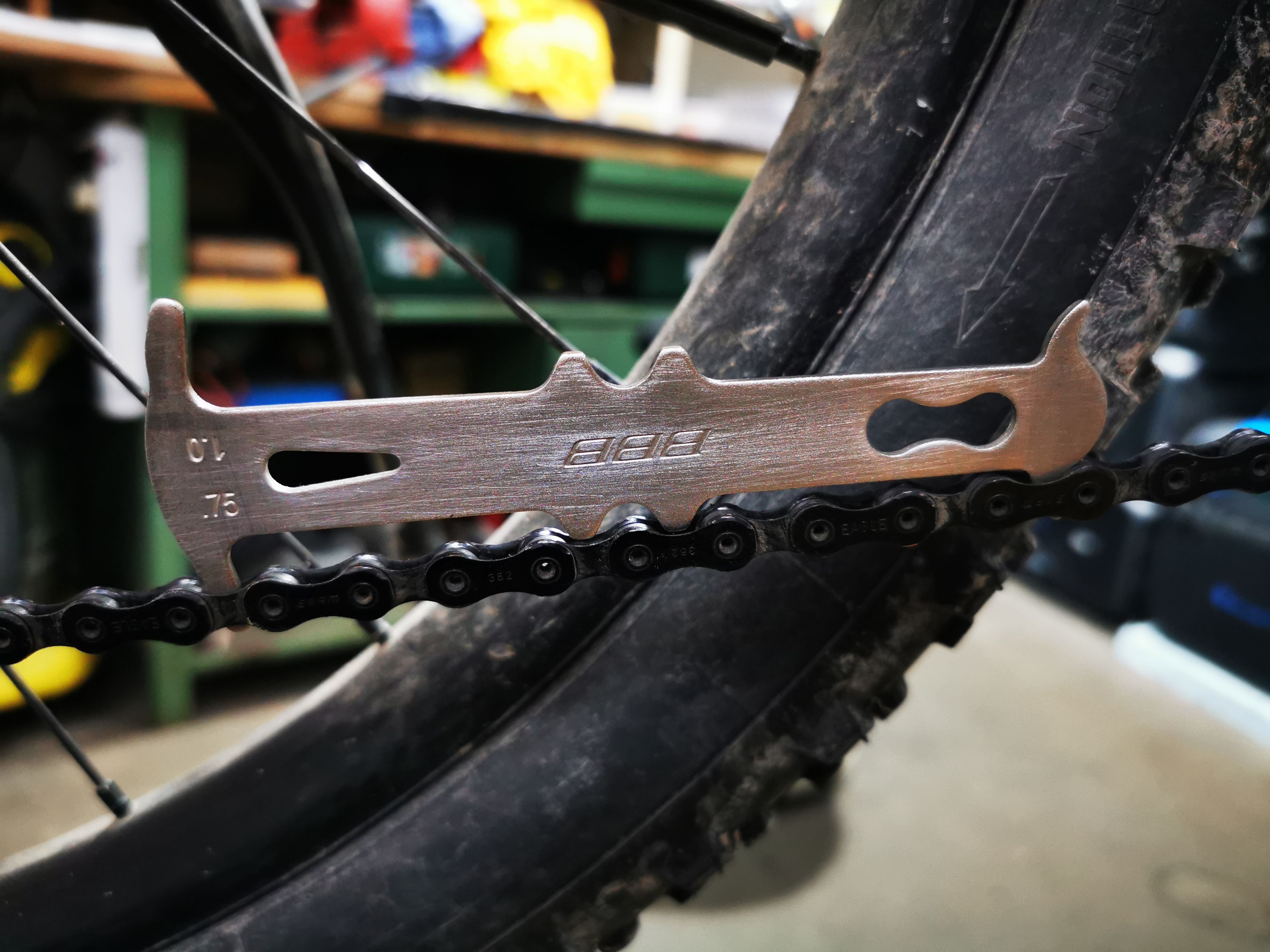

@Tirolbiker63
Fährst du 12-fach Ketten?
Wenn ja, sind die beiden Prüfer nur bedingt geeignet.
Es gibt von Parktool "CC-4" und Pedros "Kettenprüfer Plus II" von SRAM freigegebene Kettenprüfer für 12-fach Ketten.
@Tirolbiker63
die meisten Bikes haben 10-12 fach und Shimano Ketten (die ich im Familien und Bekanntenkreis betreue)
nur an meinen 2 Bikes hab ich Sram Ketten (aber keine AXS bzw. Flattop Kette)
es ist schon klar dass es immer wieder etwas besseres gibt, eine Schiebelehre wäre wohl auch nicht zur Messung frei gegeben

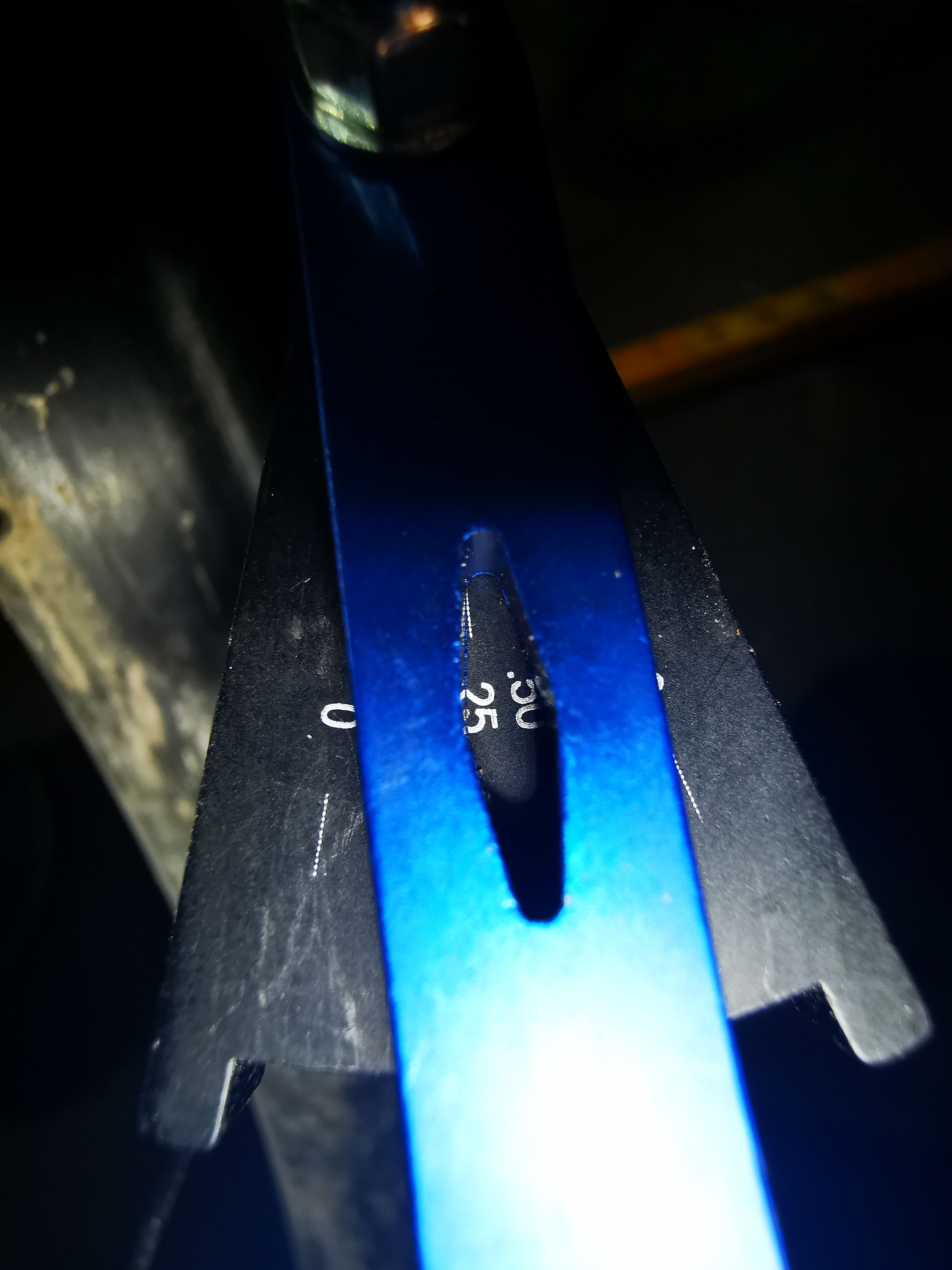

die CC2 gibt halt die aufgedruckte Info dass bei 11-12fach Ketten der Wechsel schon bei 0.5 erfolgen sollte
(unter 11x bei 0.75)
Zitat von Parktool
Der CC-4 arbeitet mit jeder 5-12-Geschwindigkeitskette, einschließlich SRAM AXS. Der CC-2 arbeitet mit 5-12-Geschwindigkeitsketten (aber nicht mit AXS) und gibt Ihnen eine bessere Vorstellung davon, wie abgenutzt Ihre Kette ist, als ein "Go / No-Go" Stil des Kettenprüfers.
ich mag die Anzeige der CC2 (gut protokollierbar) und wenn sich für mich heraus stellt dass ein Wechsel bei XY optimal ist, dann mache ich das halt bei diesem bestimmten Anzeigewert
vieles ist individuell
ist halt wie bei den Bremsscheiben, wenn mir die Performance nicht mehr passt dann tausche ich sie auch über der Untergrenze aus
bei der besseren Sram Kette muß ich dass noch heraus finden
Lg Tirolbiker63
ParkTool Chain Checker
hab auch noch eine andere, die zeigt aber auch nicht viel an (bzw. geht nicht weit hinein)
ich mag die Version mit Zwischenanzeige lieber, da ich das in meinem Serviceunterlagen vermerke
(besserer Überblick über Laufzeit und Verschleiß)
Lg Tirolbiker63

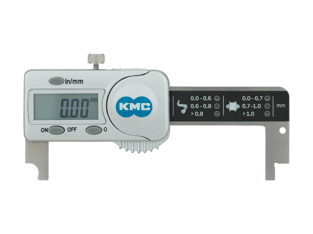

Den hier nutze ich:
KMC Kettenmesslehre Digital Chain Checker​
UVP 105,95 € - bekommt man bei E-Bay aktuell für 23,50 €.
