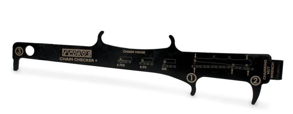

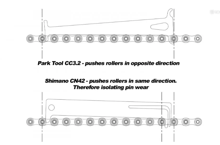

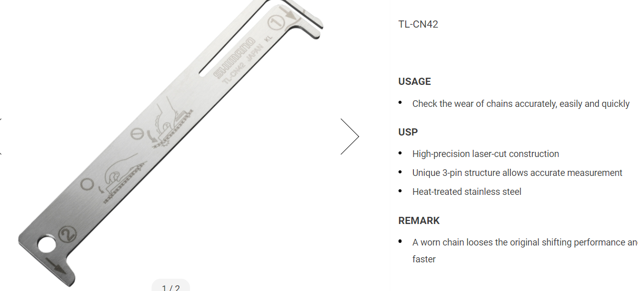

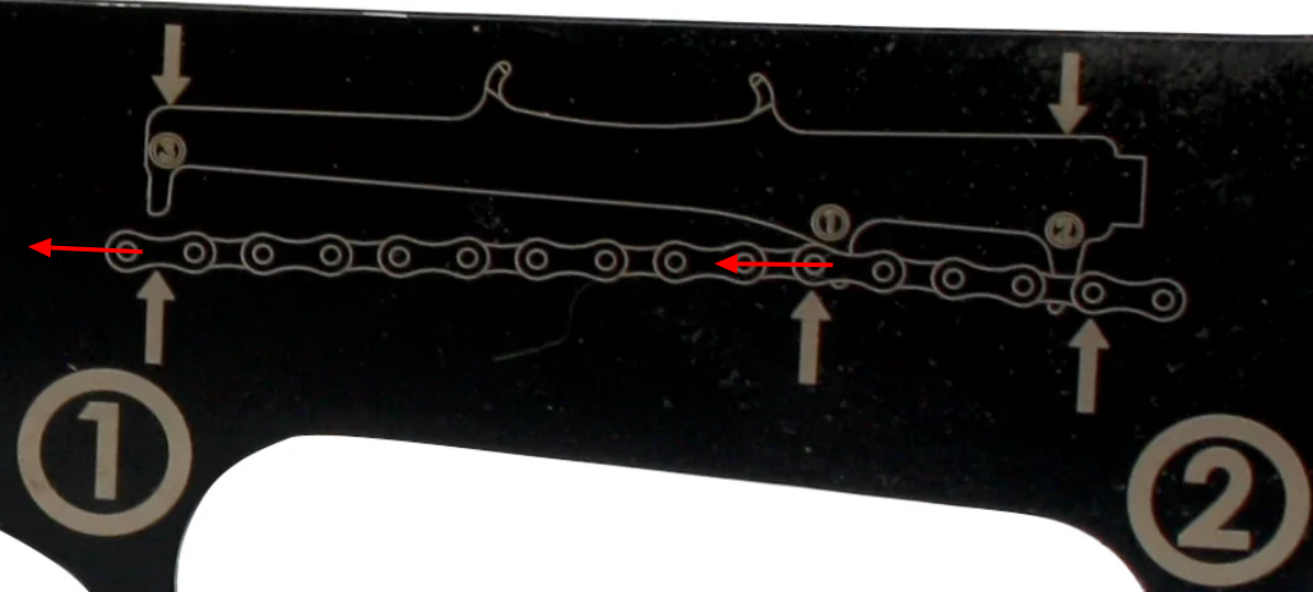

Nun zu den Kettenlehren: Kettenlehren, die die Rollen in Gegenrichtung drücken, liefern falsch überzogene Kettenlängungwerte, wenn die Rollen entweder etwas doch verschlissen oder von Werk aus mit größerer Toleranz gefertigt werden (locker über Pin), da dieses Spiel doppelt mitgemessen wird. Gute "3-Punkt" Lehren drücken die Rollen in eine Richtung gegen die Pins (wie es am Rad auch ist!), damit wird nur die tatsächliche Kettenlängung gemessen. Aus ähnlichen Gründen können "normale" Lehren bei einigen Ketten, die etwas größere Rollen haben (SRAM Force und Red), nicht genutzt/gewertet werden.
Beispiel Pedros Kettenprüfer plus II oder der Shimano TL-CN42 mit ihrer 3-Pin Aufbau gegen Falschmessungen.
