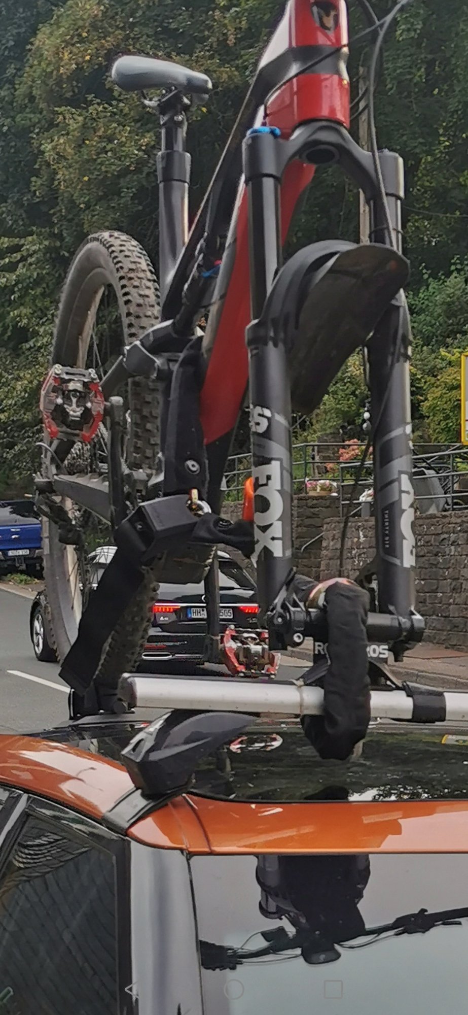

Ich kann den UpRide empfehlen, da das Rad in wenigen Sekunden fixiert ist.
1. Rad hoch und mit dem Vorderrad in den offenen Bügel (ist bereits in der Finalen Position fest)
2. geschlossen Bügel hinten hochklappen (Der rastet dann ein und das Rad bleibt schonmal oben)
Danach kann man in Ruhe den Bügel spannen und den Riemen fürs Hinterrad einfädeln.
Die Räder hier (in ihren "Evolutionsstufen") mit je 18-21kg (ohne Akku) auf dem Träger.

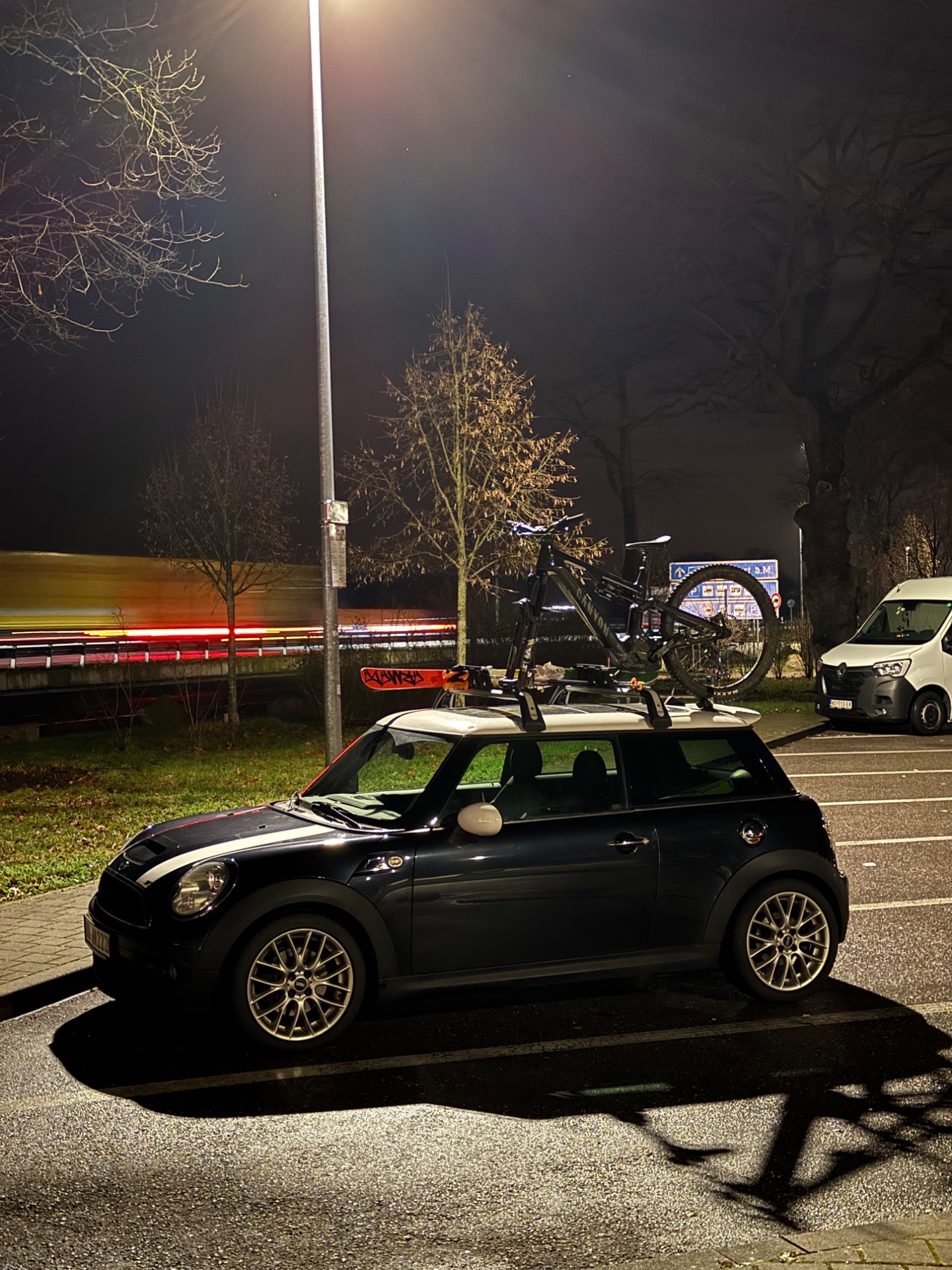

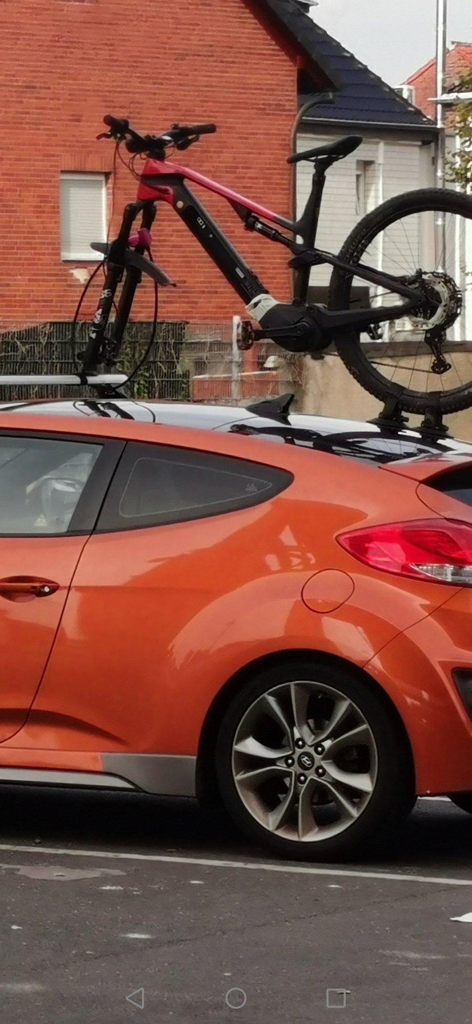

Wer auf mein Bild genauer hin schaut, sieht evtl das die Gabeln nach recht wenig Federweg ausschauen. Die Garagenausfahrt ist "nur" 2,65m hoch. Daher muss ich die schon absenken (VW Passat als Fahrzeug). Das würde mit einem SUV sicher auch schon gar nicht mehr gehen. Einige Kollegen haben sich daher einen Heckträger geholt.
Den Tuhle den du gerade noch gezeigt hast, hab ich auch vorher probiert, da wir die noch von den Bio-Bikes hatten. Da steht das E-Bike schon generell schräg drin, auf Grund der Breite des Unterrohres, abgesehen davon das es nicht gescheit klemmt.
Gruß Jan.
Gruß Jan.

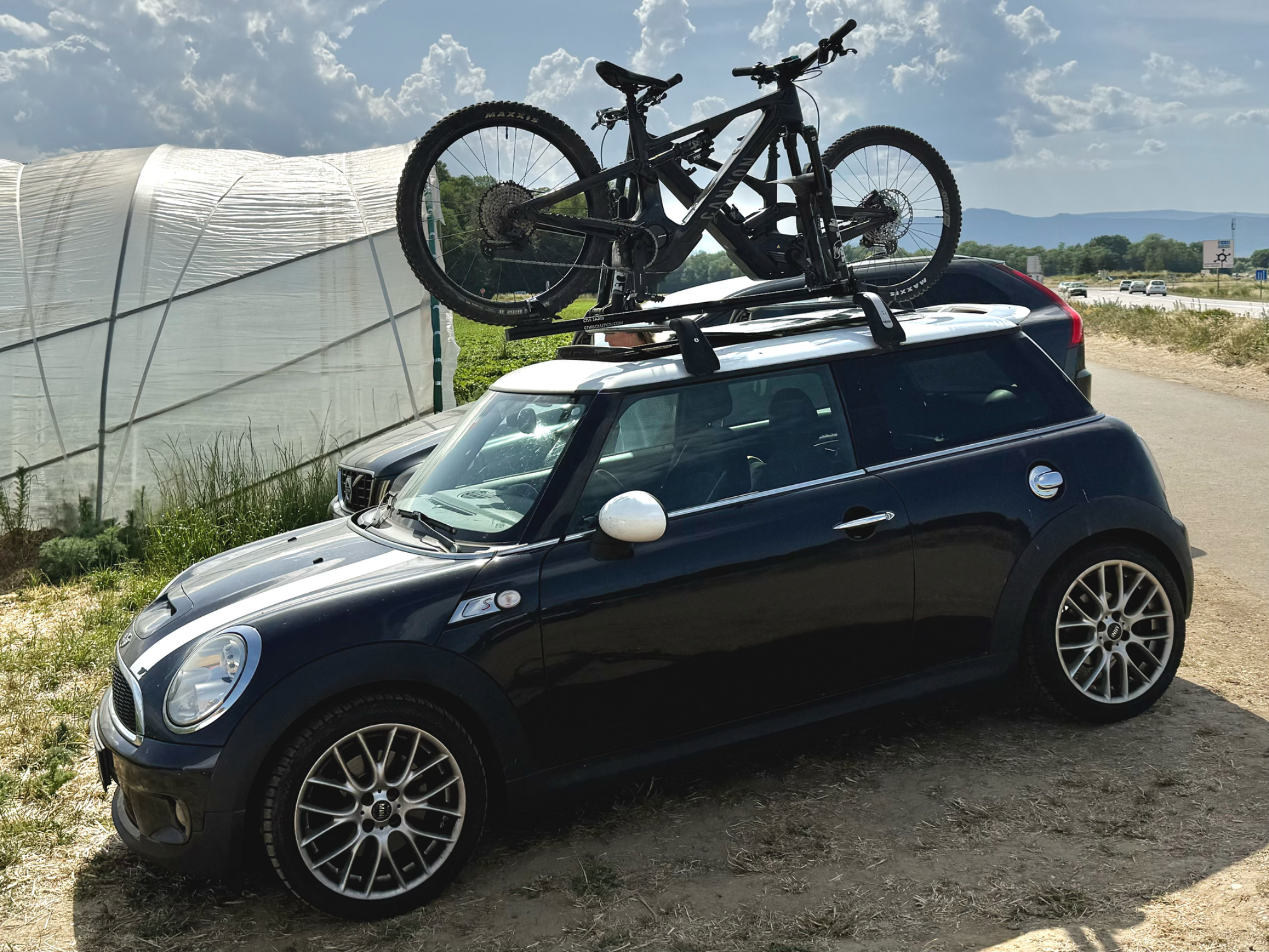

...da ich einen Grundträger ja schon habe und nicht glauben konnte wie "preiswert" der Amazon
Bicycle Fork Holder
ist (und die Rezisonen gut):
....und ich dann auch noch einen ROCKBROS "Saugnapf" fürs Heckrad für 25€ gefunden habe... dachte ich: das Schnäpchen muss ich mal probieren...
Klar, ohne "einfache" Abschliesmöglichkeit... aber den zweiten Träger könnte ich auch montieren und dann ein Schloss um den und den Rahmen machen... in der Realität bin ich wsh eh nie mit dem Bike (und Auto) alleine unterwegs... muss halt einer im/am Auto bleiben...
...dennoch ein mulmiges Gefühl wie die zwei T-Nuts / Schrauben das alles halten werden... aber wsh gibt esauch andere Stellen die vielleicht früher nachgeben (in einem Crash)... Lac Blanc hat eh mitlerweile zu... also erst mal keine "längeren Trips" damit geplant...
Herzlichen Dank noch mal an allen! ...wenn es ernst wird schwanke ich immer noch zwischen dem UpRide und dem Civi 3 Axis...(maybe ProRide...)
