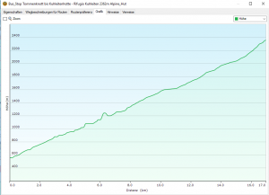

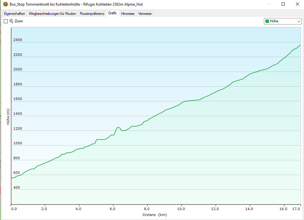

Letztes Wochenende auf dieser Tour:
1800 hm - 17 km Strecke d.h. durchschnittliche Steigung >10% ist ein 2018-er Brose nach ca. 1200 hm in der Leistung deutlich eingebrochen. Systemgewicht dabei ca. 110kg.
Der CX hat mit dieser Tour (bin ich schon mehrfach gefahren) und Systemgewicht 120kg kein Problem.
Fazit für mich: wenn hohe Dauerleistung ohne Flachstücke (= Abkühlphasen) gefordert ist, dann gibt es aktuell scheinbar keine wirkliche Alternative zum CX.
Hauptsächlich ECO und TOUR, nur bei einigen Passagen kurzzeitig SPORT / TURBO. Und die braucht man da auch sonst ist schieben angesagt.
Ziel immer: es mit einer Akkuladung gerade so nach oben zu schaffen...
Was der BROSE-Fahrer eingestellt hatte weiß ich nicht - war ein Urlauber der zufällig die gleiche Strecke gefahren ist. Er hat aber fit ausgesehen und es auch auf die Hütte geschafft ohne dass vorher der Akku leer war. Ist also wahrscheinlich ähnlich gefahren wie ich oder evtl. mit etwas weniger Unterstützung.
