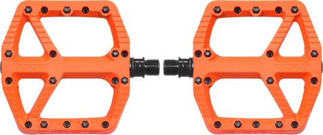

Könnt ihr mir auch noch passende Pedale für das deft empfehlen?

Bzgl. Pedale, finde ich die A Flat und Stamp 7 recht schön, da es bei mit großer Auflagefläche gibt. Dazu haben sie ordentlich Grip. Die Stamp7 noch etwas mehr.
