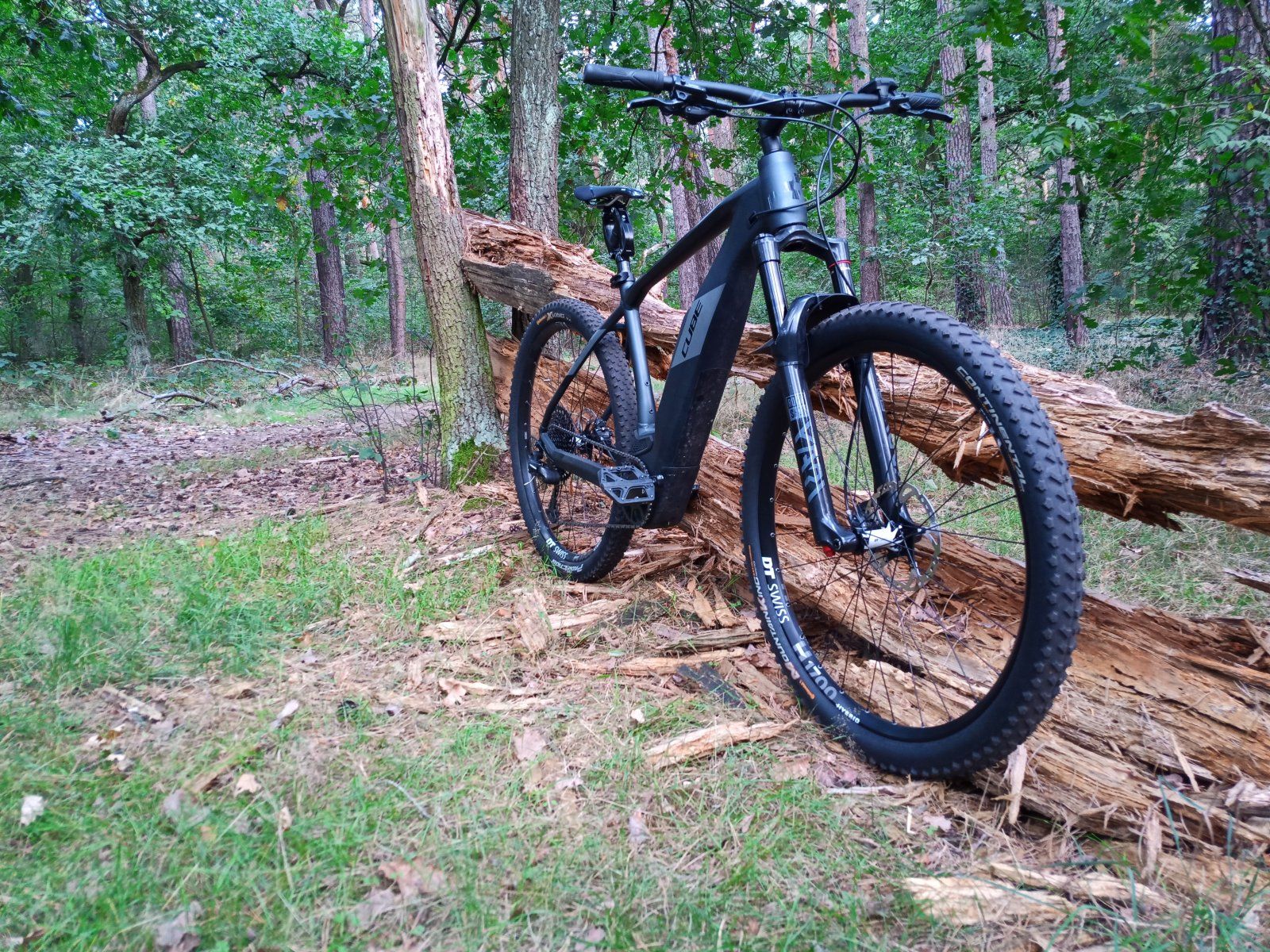

Das Ergebnis:
https://www.emtb-news.de/forum/attachments/img_20200916_165635-jpg.18856/
Im Cube Umbauthread sind Bilder von dem fertigen Projekt
https://www.emtb-news.de/forum/threads/was-habt-ihr-bisher-an-euren-cube-e-mtbs-geaendert.6784/

Das Reaction Hybrid auf dem Bild hatte einen LRS mit Schnellspanner (Shimano) im Auslieferungszustand.
Den LRS den ich bestellt hatte, habe ich mit den Adapter auf 135 mm Schnellspanner umgerüstet, mit original Dt Swiss Adapter.
Verstehe jetzt das Problem nicht...
