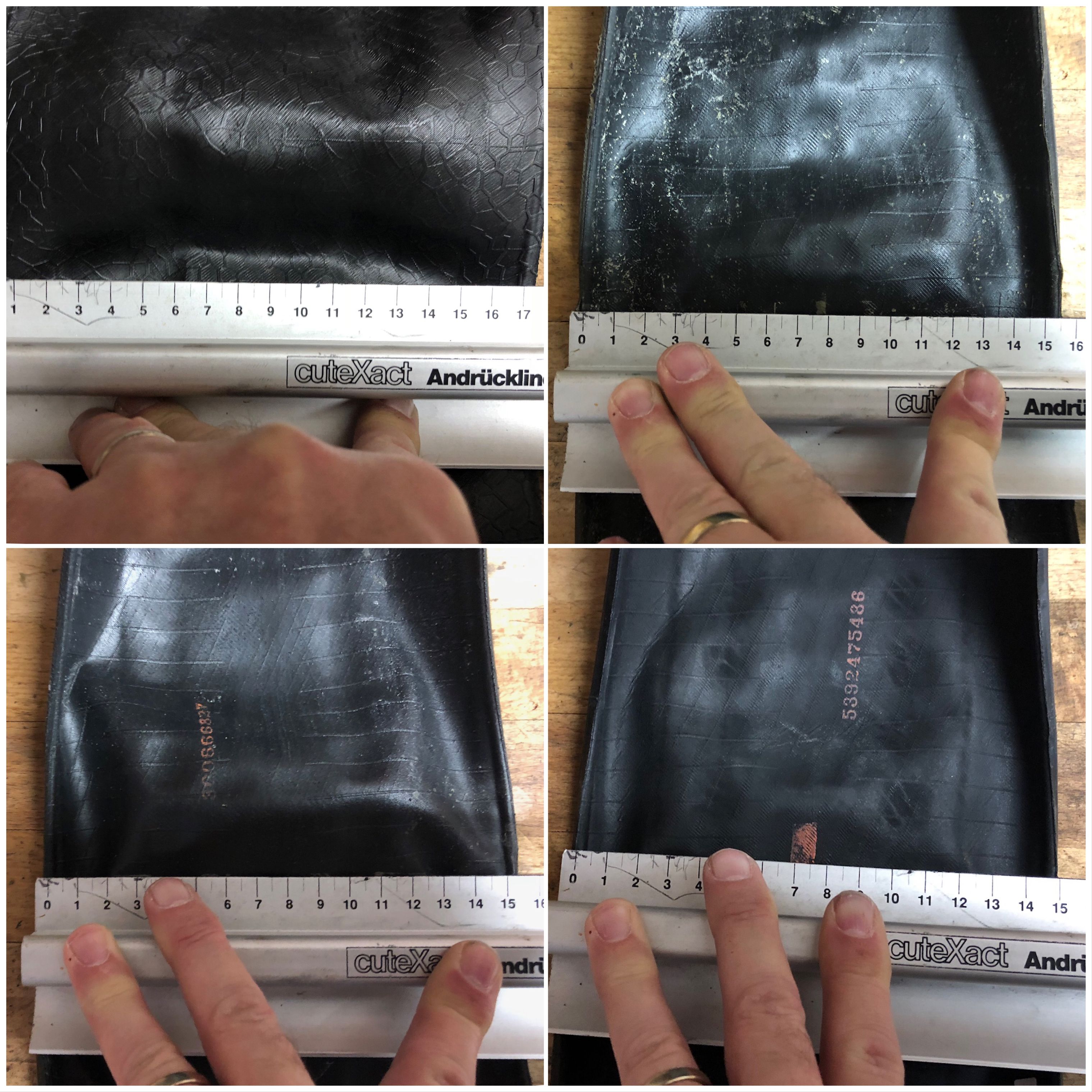

Hier mal was zu den neuen Conti Baron Project 2.6
Der Reifen * sieht auf den bekannten Bildern im Web sehr schmächtig aus, was aber etwas täuscht.
Im Folgenden:
oben links: Conti Baron 2.6
oben rechts: Maxxis * Rekon 2.8
unten links: Maxxis * HRII 2.8
unten rechts: Maxxis * Minion * DHF 2.8
(Durch die groben Seiten-Stollen liegen der DHF sowie der HRII nicht ganz auf und kommen in Echt auf ca. 16cm!)
Wie man sieht, ist der Baron 2.6 von der Karkasse richtig groß und erinnert somit an die gute alte RubberQueen(y)
Durch die Dicke und die relativ kleinen Stollen kommt deren Höhe auf den meisten Bildern nicht so heraus.
Stollenhöhe:
Magic Mary * 2.8: 5mm
Maxxis * DHR 2.8: 5mm
Maxxis * HRII 2.8: 4mm
Conti Baron 2.6: 4mm
Maxxis * Rekon 2.8m: <4mm
Gewicht liegt als Protecction Apex Version knapp über 900g.

Wenn ich meine MM Stollen im Vergleich zum DHR 2 sehe, kann ich mir kaum vorstellen das beide bei 5mm liegen.

Wenn du ihn aufgezogen hast messe bitte mal die Breite .
