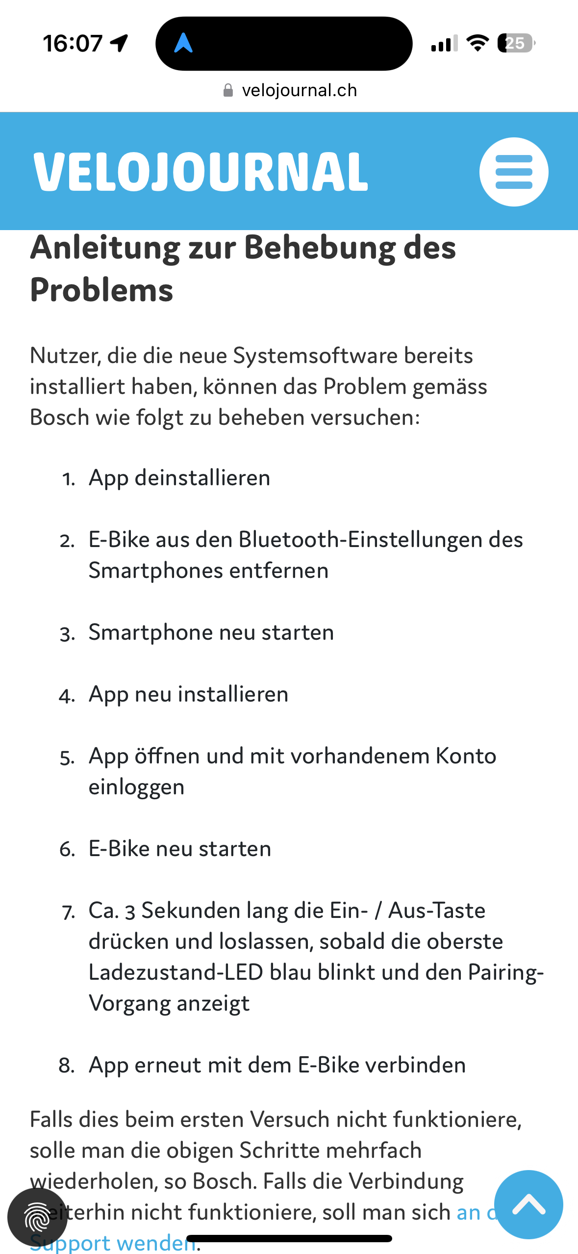

Nope! Alles nochmal neu, also App neu installiert mit Pairing, Bike verbinden und sogar den Mini Remote neu eingebunden. Cache geleert, Daten gelöscht, An/Aus Schalter 15 Sekunden ... nö.
Software Update fehlgeschlagen, bitte versuchen Sie es erneut!
Ohne expliziten Fehler ist es halt doof.
Das werde ich wohl doch mal einen Bosch Dealer aufsuchen müssen.
Ja Bosch Händler und per PC Update drauf spielen lassen….
Hast du Apple oder Android Handy ?
Neuste Firmware auch am Handy ?

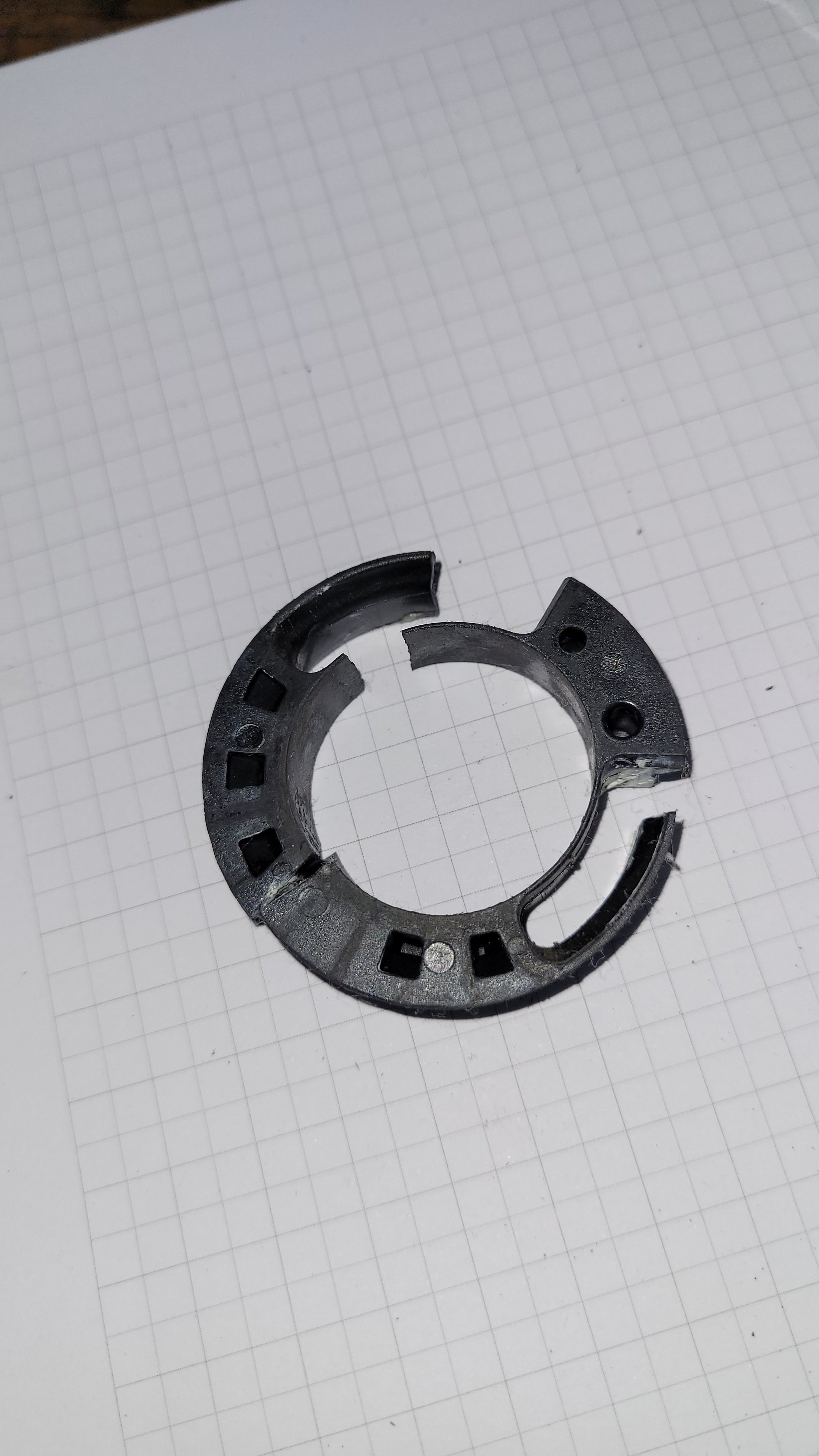

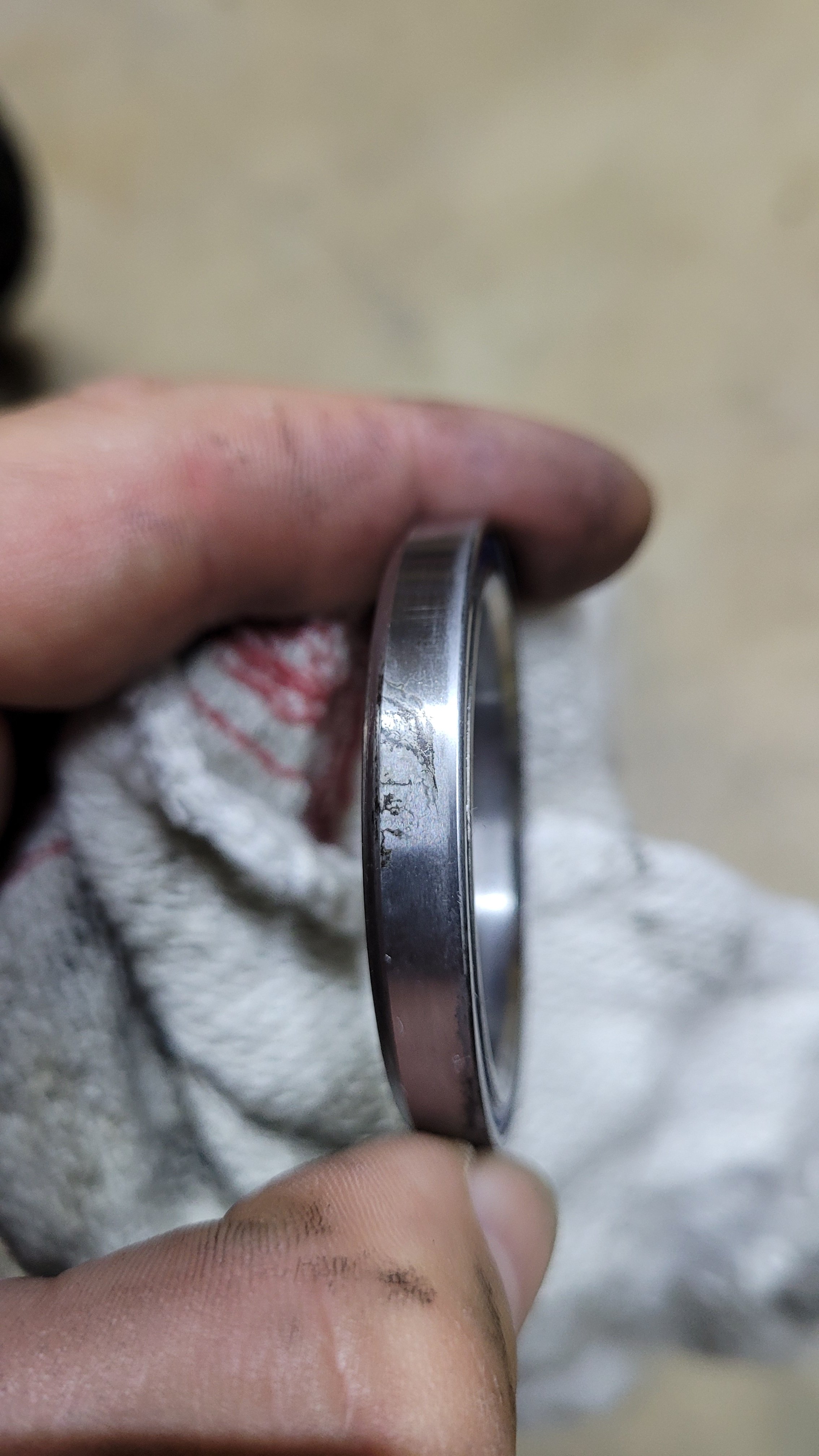

Heute mal das Steuerlager zerlegt und einen gebrochenen Zentrierring gefunden.
Gibt von Acros wohl auch eine Enduro Version aus Alu, die leider z. Z. nicht lieferbar ist.
Das untere Acros Lager sieht auch aus wie B Ware. Richtig schlecht verarbeitet.

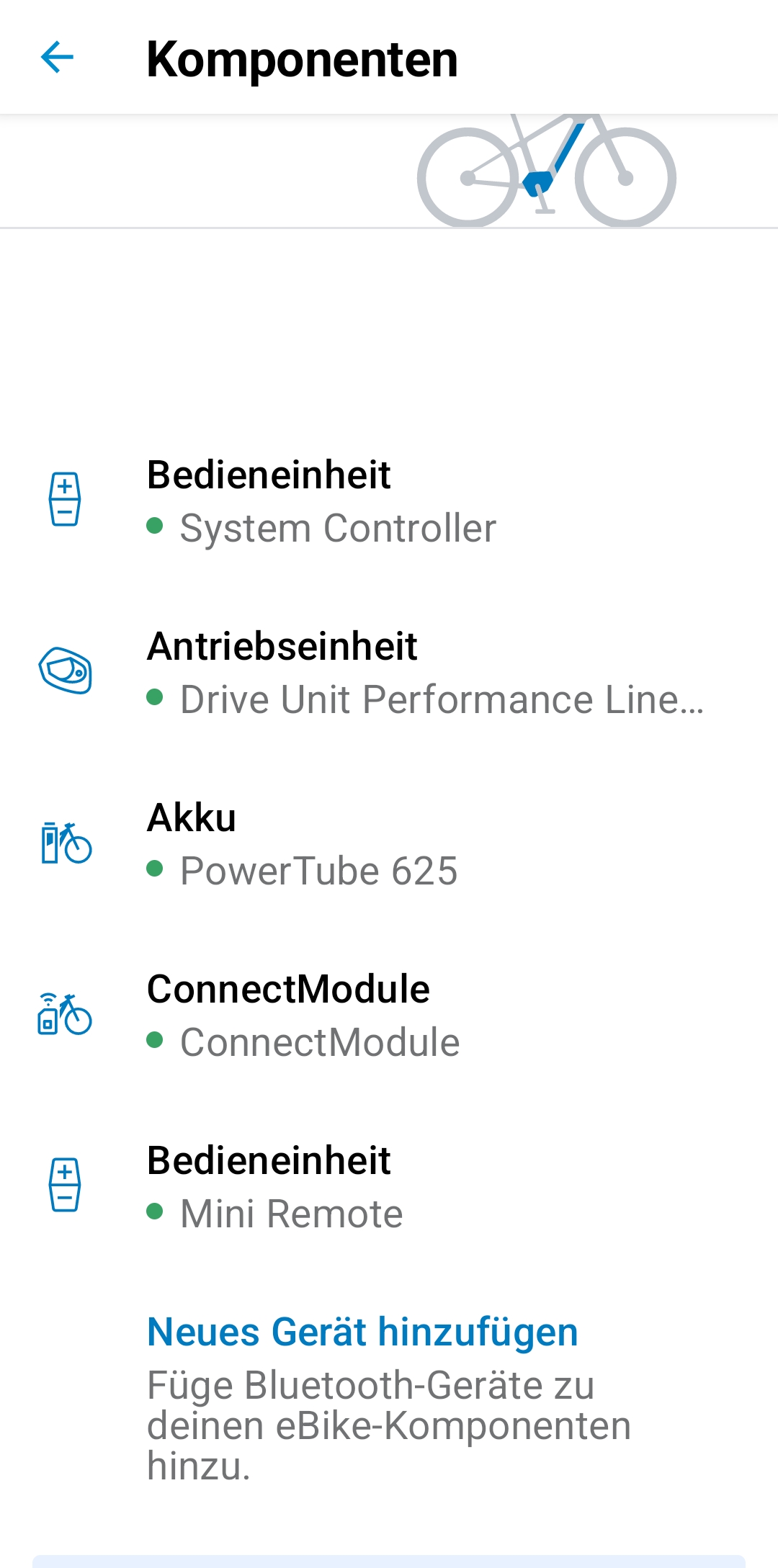

Nochmal wegen dem Update Problem: Kann es sein, daß es am Mini Remote liegt?
Das Ding ist bei den Komponenten in der App "grau" und die Batterie ist ziemlich runter.
Ich habe ihn entfernt und neu verbunden, da war er kurz mal "grün". System aus und wieder an, und >zack< wieder "grau".
Hab leider keine passende Batterie hier!
Wie ist das bei Euch, steht datt Dingen immer auf "grün"?

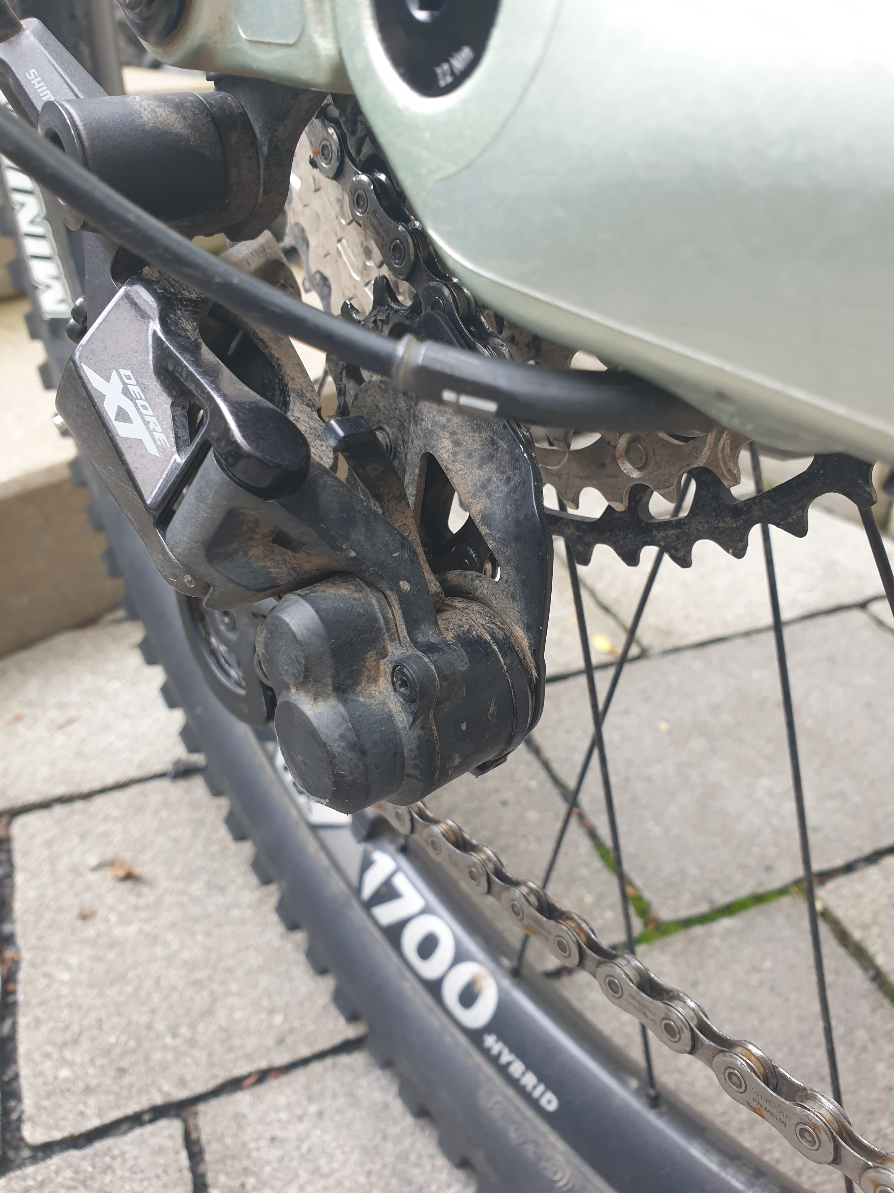

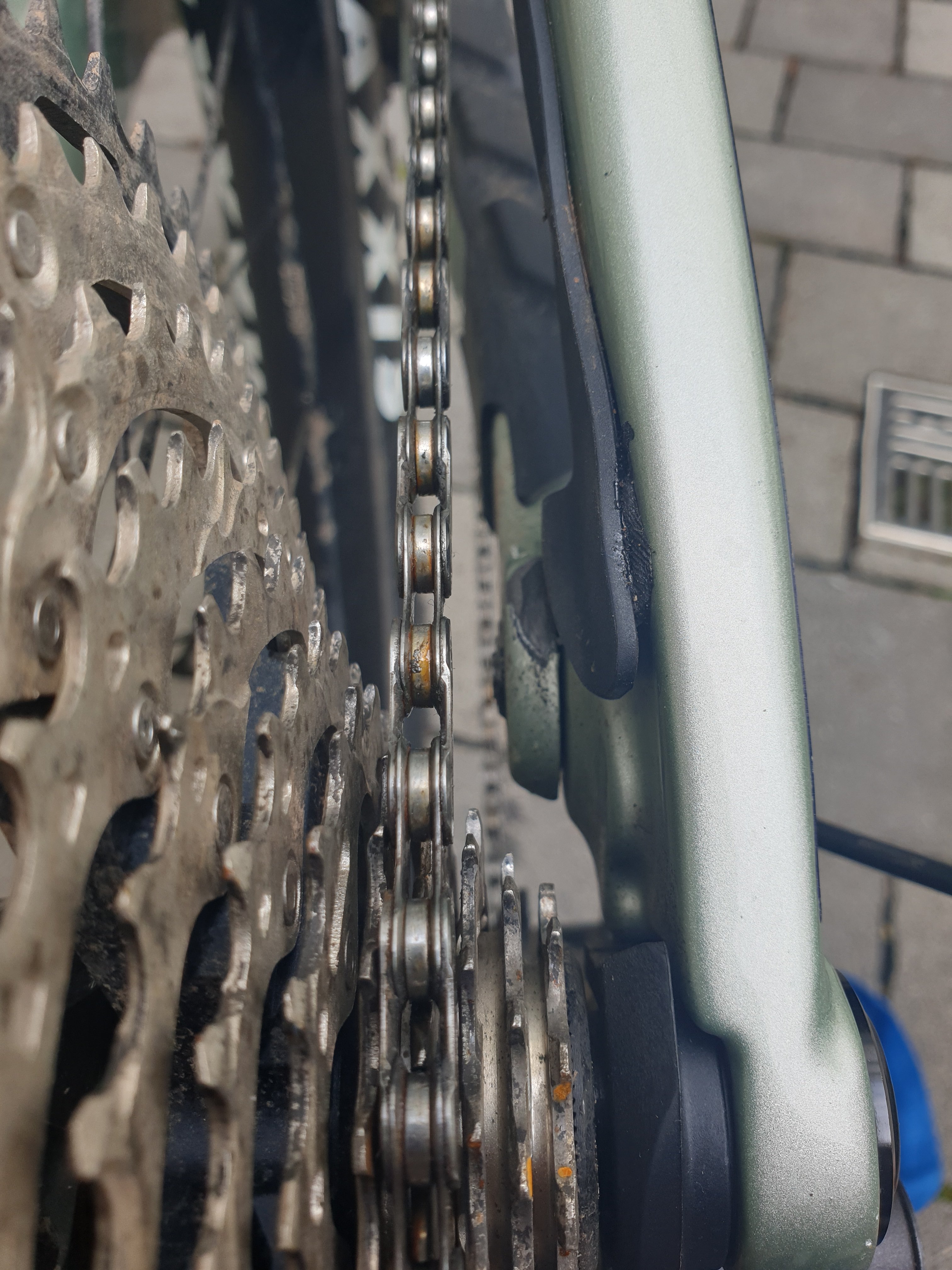

Der Abstand zum Auge vom Horst Link ist auf dem kleinsten Ritzel sehr knapp.
Bei mir sieht man da noch nichts, fahre aber auch selten auf dem kleinen Ritzel (Unterstützung gedrosselt).
Hast Du die Rutschkupplung am Schaltwerk an?
