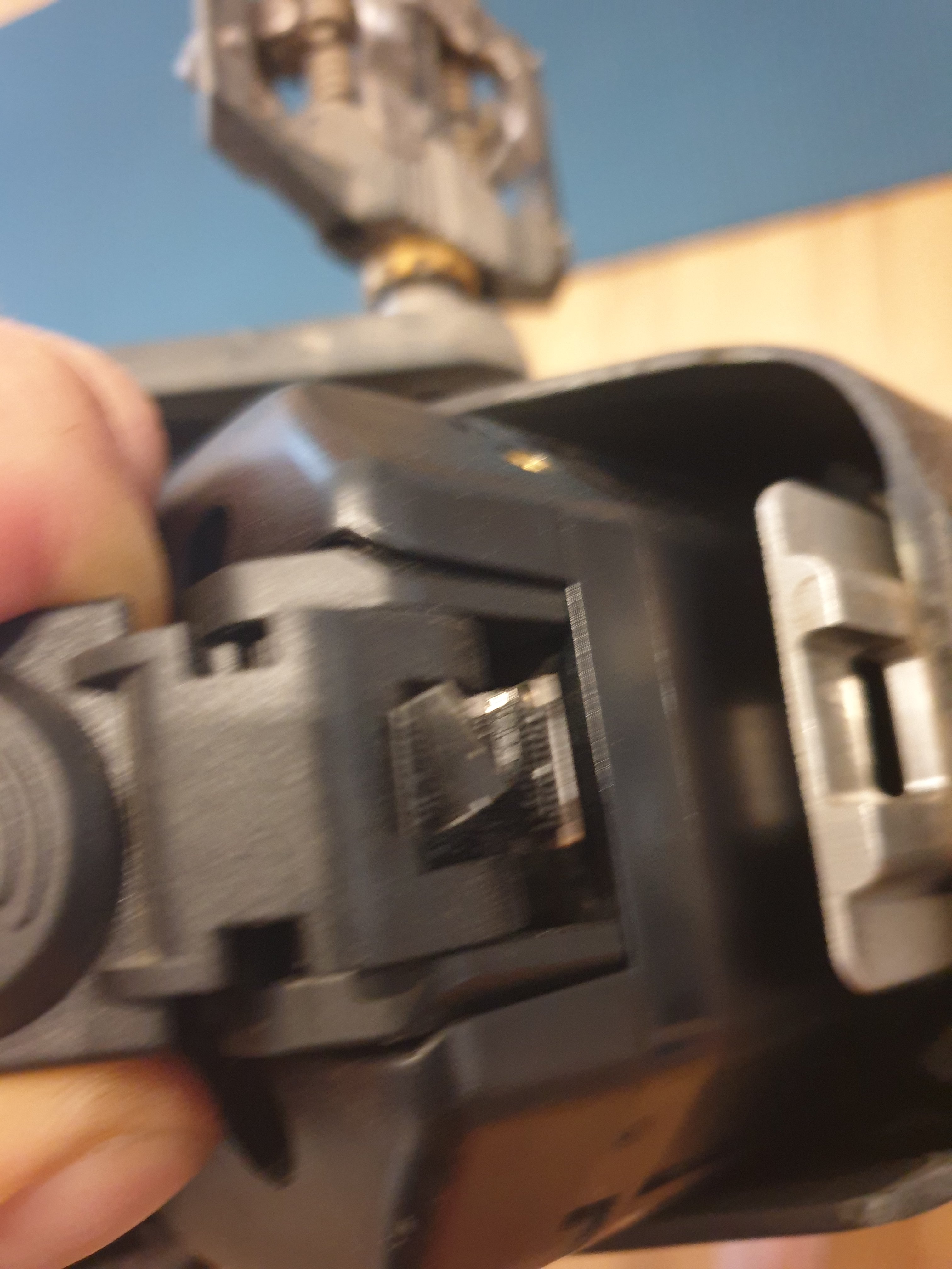

Leider neinHabe noch nicht nachgesehen, aber lässt sich das ohne großen Aufwand ausbauen um die Schrauben nachzuziehen?
Ich habe das Problem mit dem klappern auch wenn es holprig wird. Die akkubefestigung von Bosch hatte ich schon getauscht. Daher könnte es auch an den von dir beschriebenen Schrauben liegen.Leider nein
Das ist mit ziemlich hoher Wahrscheinlichkeit so…Ich habe das Problem mit dem klappern auch wenn es holprig wird. Die akkubefestigung von Bosch hatte ich schon getauscht. Daher könnte es auch an den von dir beschriebenen Schrauben liegen.

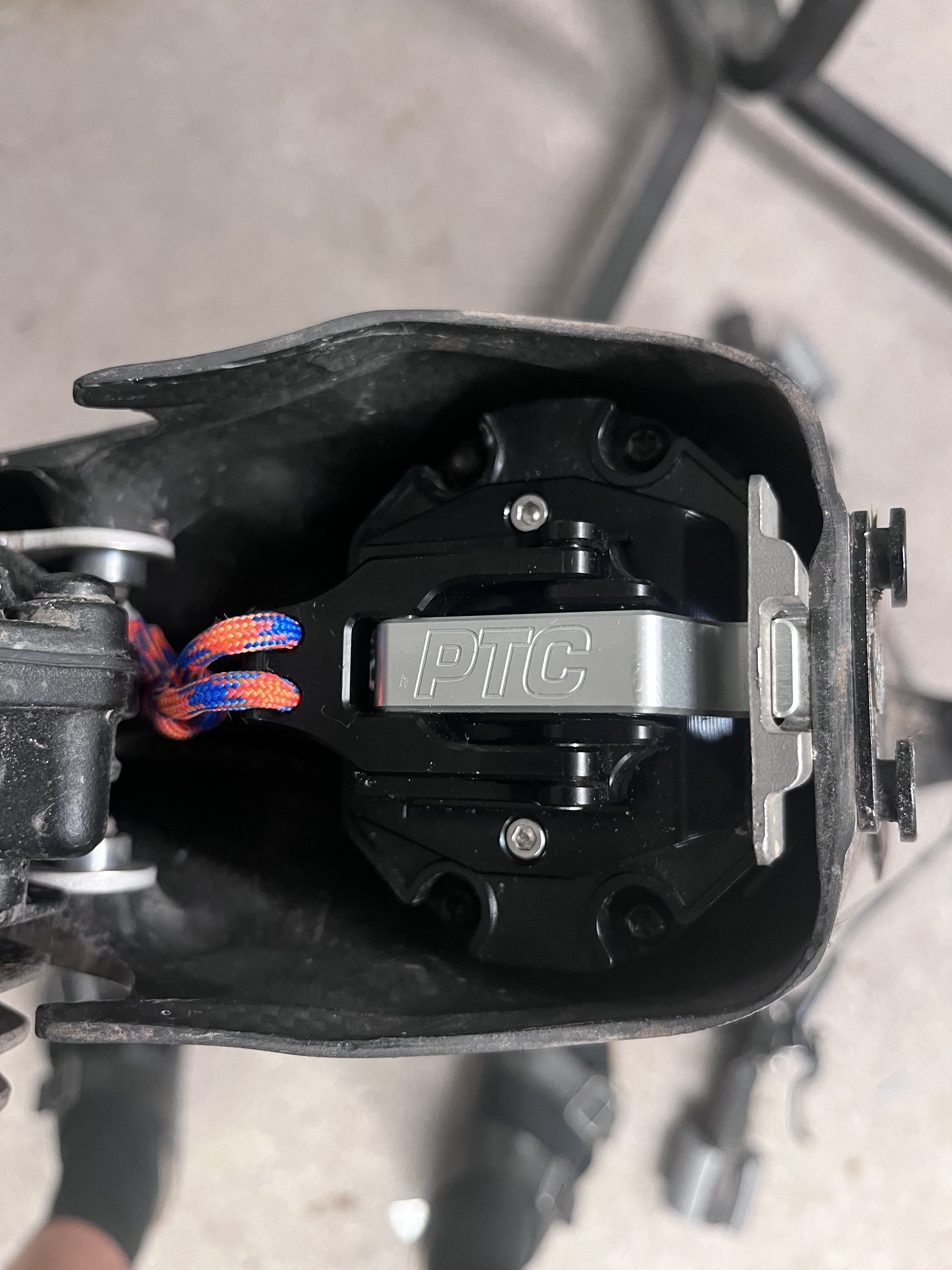

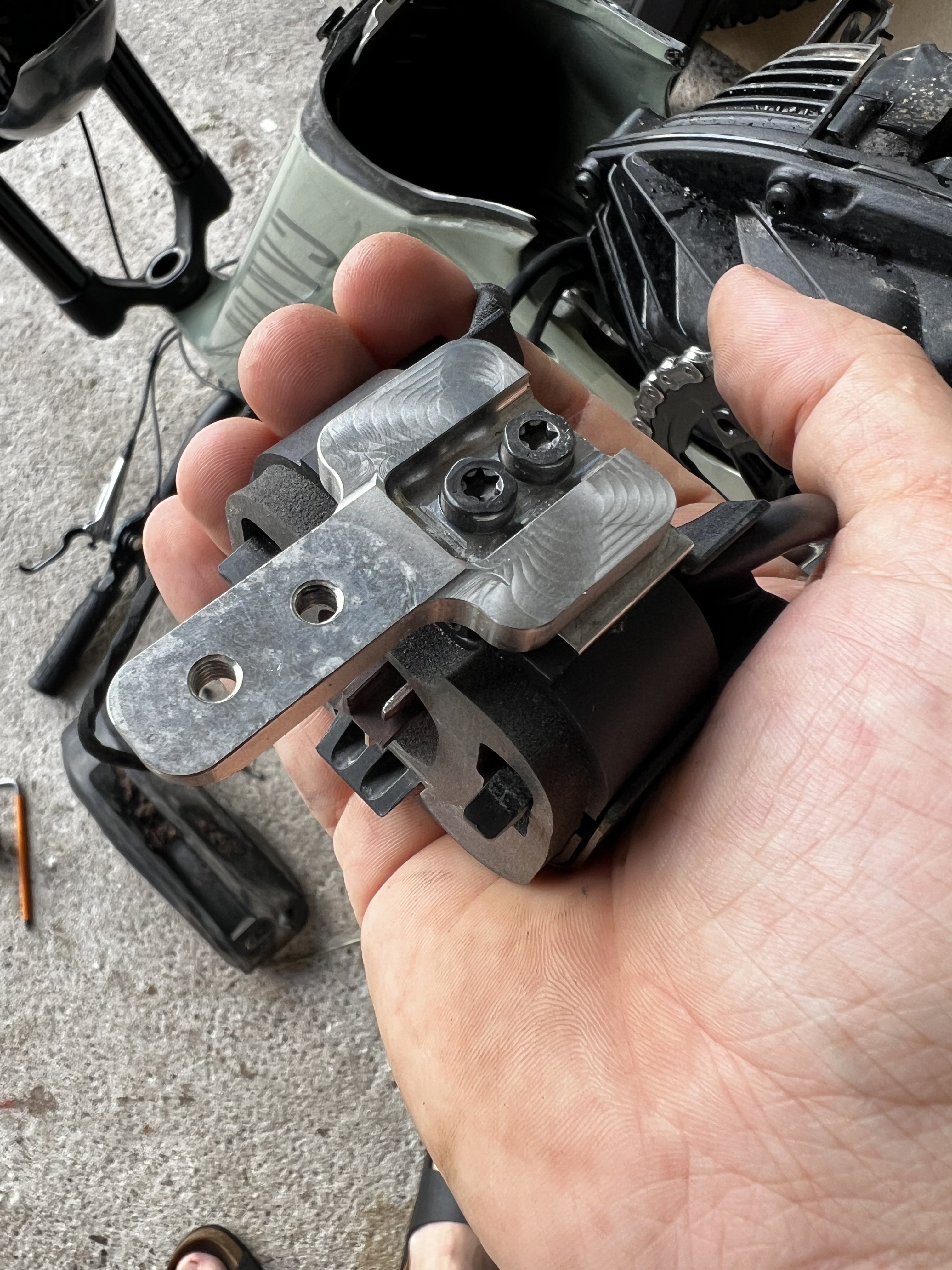

So, jetzt getestet. Sehr gut!! Akku sitzt bobenfest.Hallo, zu Kaufpreis + Versand sind noch 28€ Zoll gekommen
Der Erste Eindruck ist sehr gut, sitzt Bombenfest. Am Wochenende mehr.
Das ist ein absolut elendiges Gefummel!Habe noch nicht nachgesehen, aber lässt sich das ohne großen Aufwand ausbauen um die Schrauben nachzuziehen?
Ich hab am Ende des Unterrohres das teile demontiert wo der Akku eingeschnappt wieder abgeschraubt und dann bin ich komplett mit meinem Arm in das Unterrohr rein und konnte es super wieder befestigen war nen 10 min Job.Das ist ein absolut elendiges Gefummel!
Ich war schon ganz nah dran, datt Dingen mit Nitrocellulose vollzustopfen und in den Orbit zu jagen.
Meine Tochter hat es dann mit Engelsgeduld und teuflischen Flüchen geschafft eine Schraube anzusetzen. Ab dann war's wieder einfach. Will man nicht zweimal machen, also unbedingt Schraubensicherung verwenden!
Ich bin da nicht mal Ansatzweise reingekommen!Ich hab am Ende des Unterrohres das teile demontiert wo der Akku eingeschnappt wieder abgeschraubt und dann bin ich komplett mit meinem Arm in das Unterrohr rein und konnte es super wieder befestigen war nen 10 min Job.
Beim nächsten mal sollte es noch schneller gehen jetzt wo man es mal gemacht hat
Zu dünnes Unterrohr

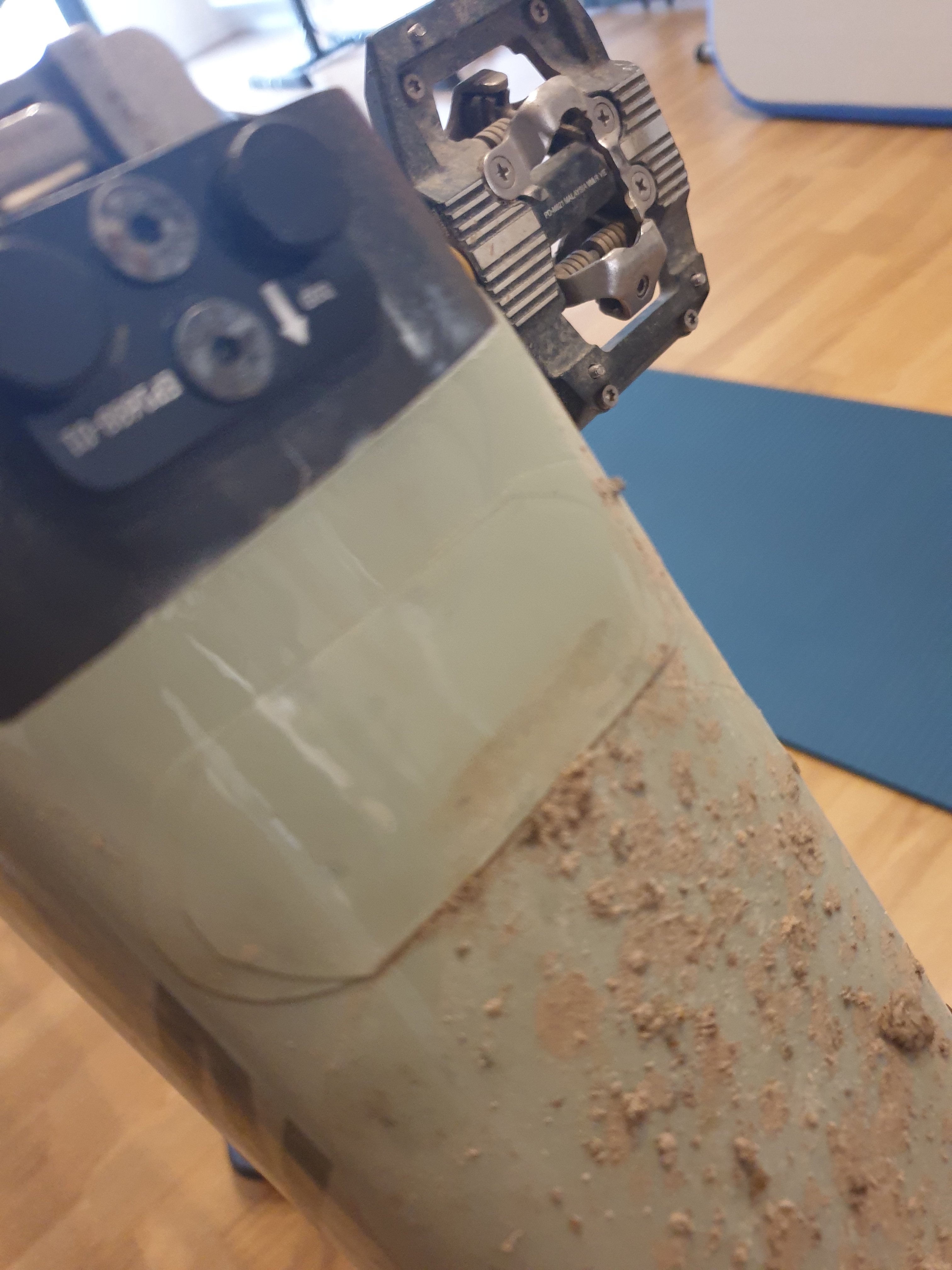

Hab ich gestern auch gemacht meine Schrauben wahren noch fest. An dem zapfen wo der Akku hineingedrückt wird hab ich auf den zapfen ein etwas dickeren Klebeband gemacht das der Akku mehr gespannt wird jetzt wackelt da nix mehr und der Akku ist leise. Werde heute mittag mal einen Bericht schreiben von dem rad habe es jetzt 3 Wochen und kann es gut bewerten
Hast du davon eventuell Bilder gemacht?
Zapfen, dickeres Klebeband, der Ansatz klingt interessant kann mir aktuell nur noch nicht genau vorstellen wie das gemeint ist.

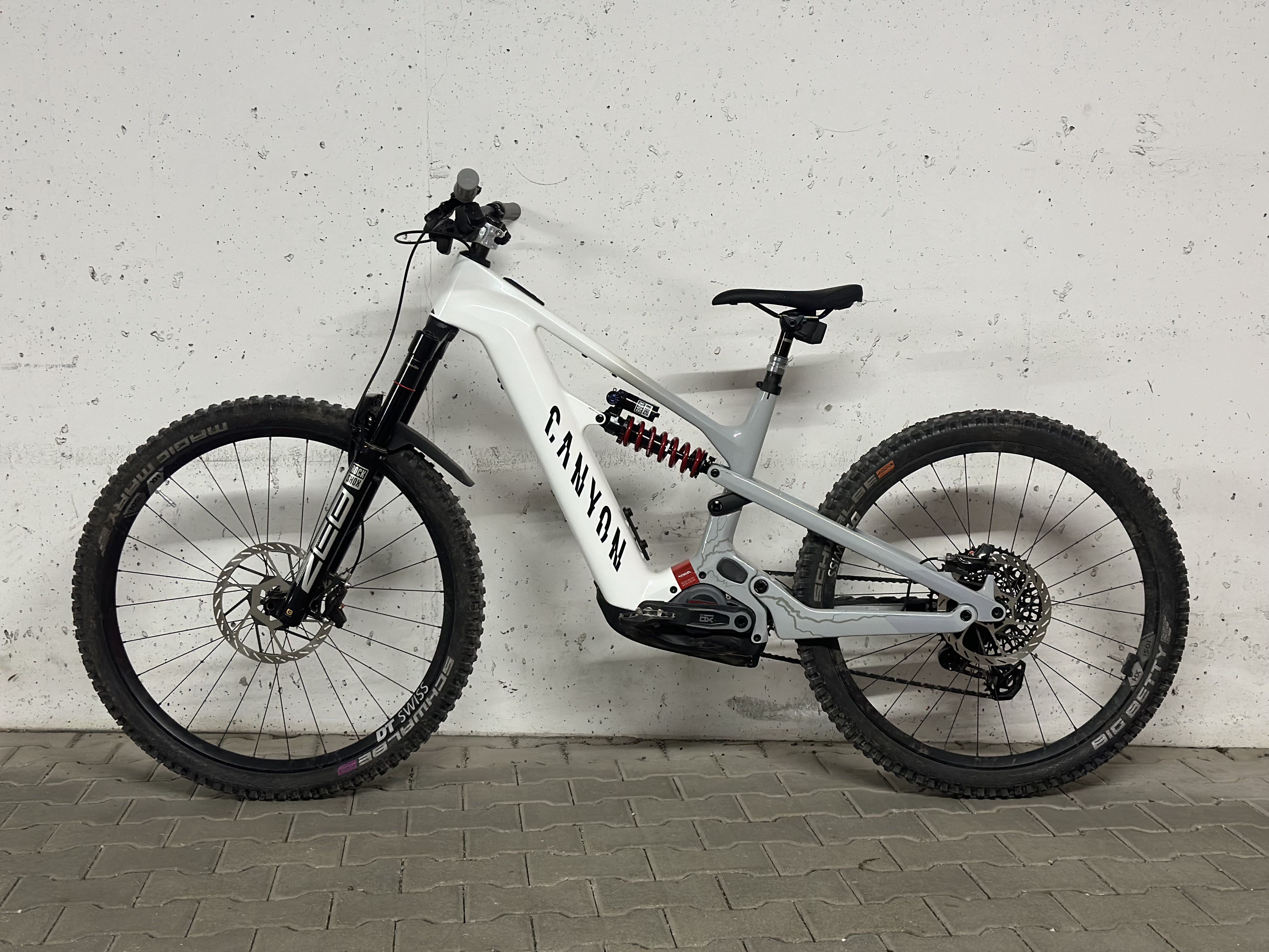

Ja die Pirelli hab ich gleich runter, aber auch die Schwalbe sind nicht mein Favorit.Geile Maschine!
Was mir hier jetzt wieder auffällt, anscheinend schmeisst jeder die Pirelli runter?
