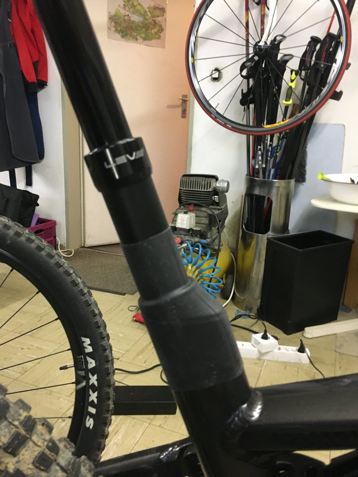

Bei mir ist es immer vom Sattel und der Stütze gekommen, Würth Spray ist wirklich ein Wundermittel.
Ich hab auch mein Sattelrohr abgedichtet und seitdem ist Ruhe.

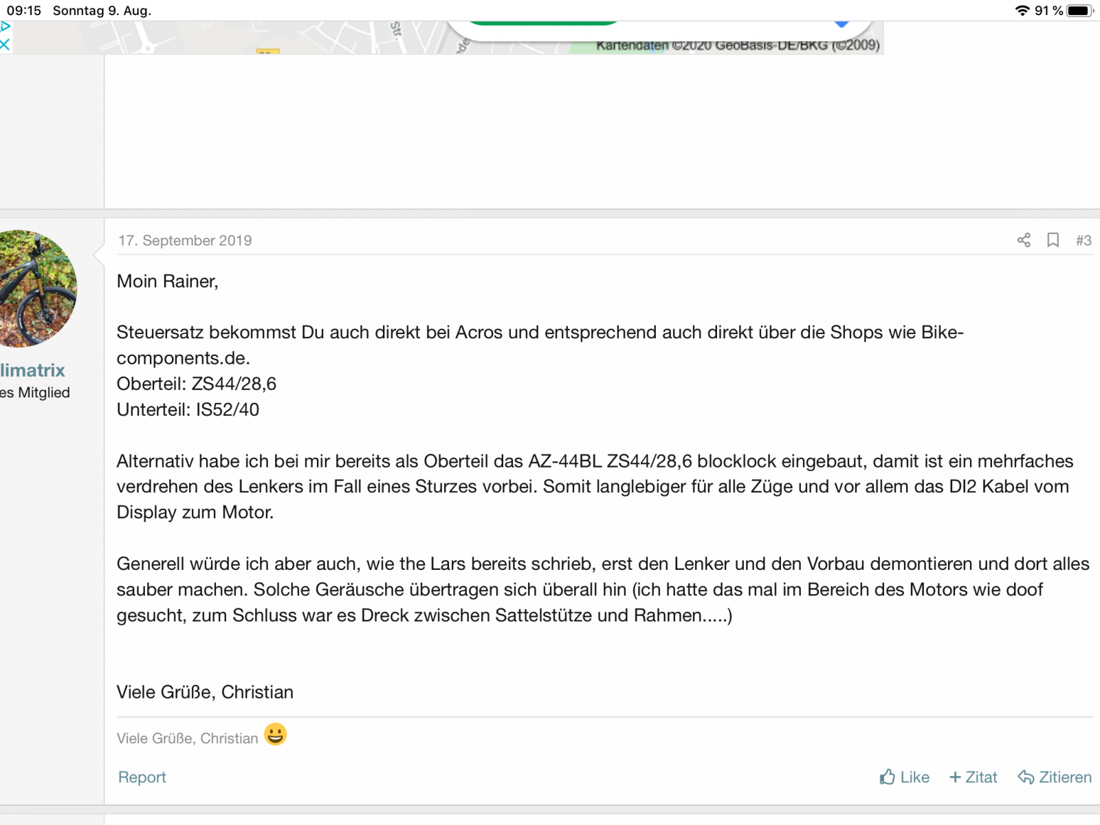

hm, muss ich mal überprüfen, aber ich sehe gerade, den Konusring scheint es bei dem Across AZX-214 gar nicht einzeln zu geben bzw. gibt es den Steuersatz generell wie ich gelesen habe nicht im freien Handel zu kaufen.
Dann tendiere ich wohl doch lieber gleich zu einem komplett neuen bei dem es auch alle Einzelteile überall zu kaufen gibt wenn mal was damit ist....
ich find nichts.
Auf der scheiß Acros Homepage stehen auch keine Teilenummern damit man ja deren Zeugs dort kauft....
Und auf deren Seite unter Canyon gibt es gar kein Spectral ON 2018 und der unter den anderen Spectral kommende Steuersatz sieht vom Oberteil ganz anders aus wie meiner.....
gehe ich dann den Weg auf deren Seite wenn es das Bike in der Liste nicht gibt kommt, ich soll den steuerrohrdruchmesser oben und unten messen, dazu müsste ich aber erst den steuersatz raus klopfen weil die semi integrierten Lagerschalen ja das messen vom Rahmenloch nicht erlauben....
welche steuersatzmaße brauche ich denn genau?
