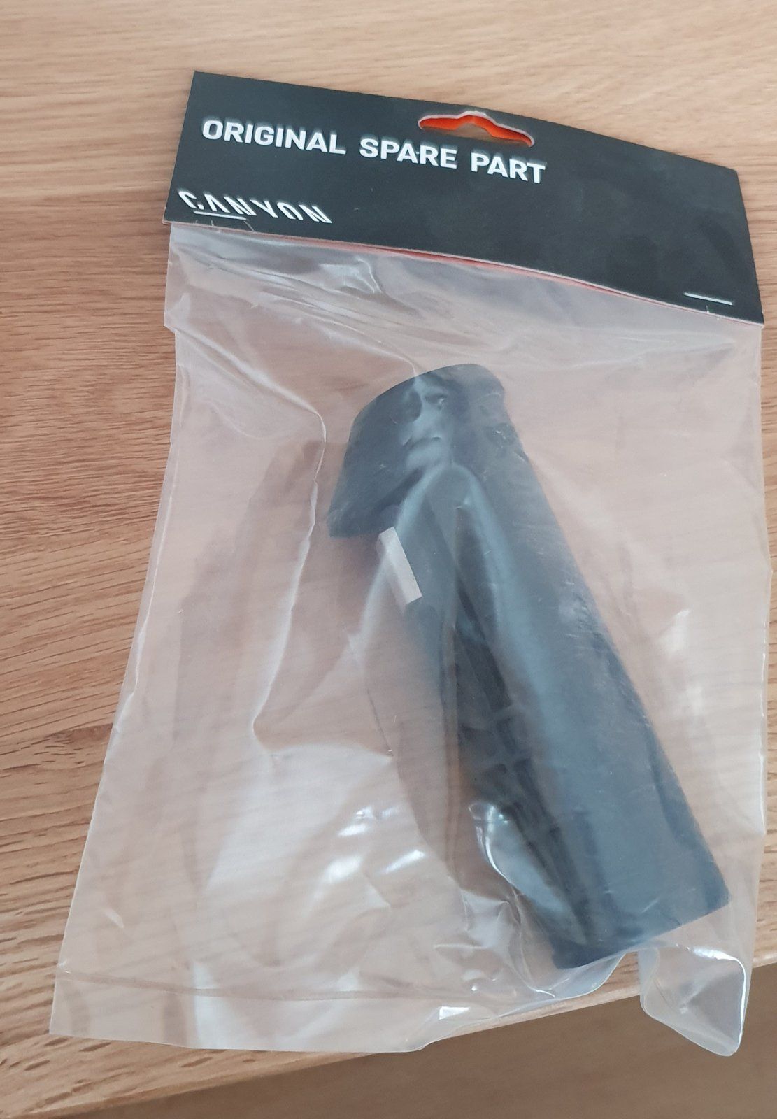

Die Klemmung samt Hülse scheint es tatsächlich einzeln zu geben! Ich habe jetzt die Auftragsbestätigung erhalten und das ganze mal bestellt. Es hat die Materialnummer 170838 und kostet 10,95 Euro. Ich warte aber erst bis es demnächst ankommt bevor ich das verbaute ausbaue. Vielleicht bekomme ich es unbeschädigt heraus und kann es nur gereinigt und gefettet wieder einbauen. Falls nicht, dann habe ich den Ersatz direkt da :D

So, kurzer Zwischenstand: Das Ersatzteil seitens Canyon ist raus und in der Nähe bei DHL. Es ist aber leider noch nicht zugestellt, so daß ich mechanisch dort noch nichts umbauen konnte.

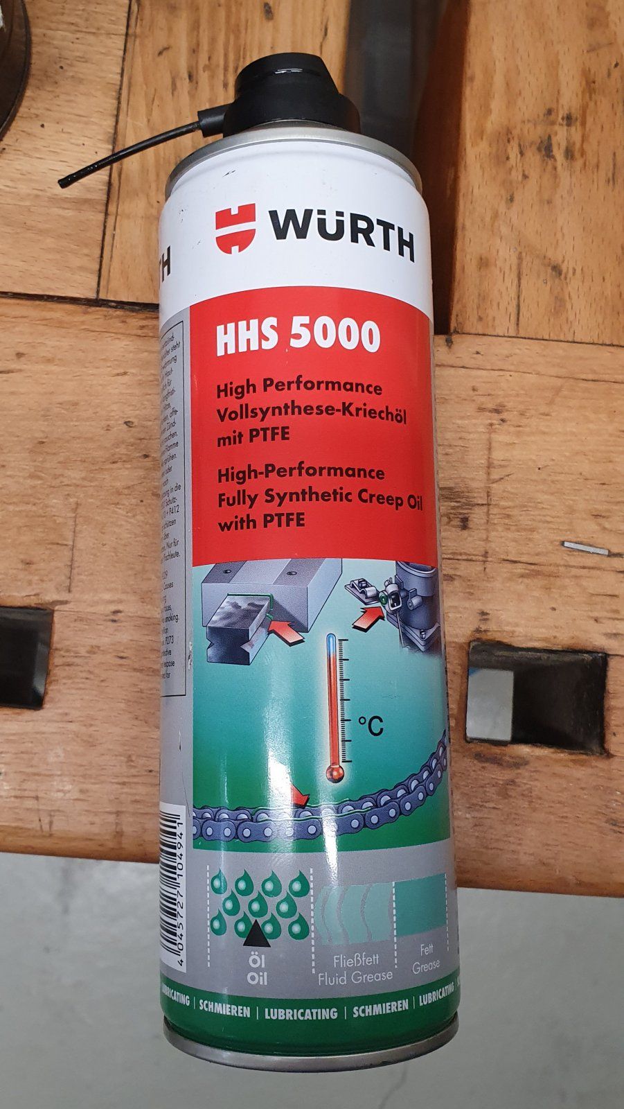

Aber: um das Wochenende fahren zu können habe ich weiter getestet. Ich habe die Inbusschraube der Klemmung vorne heraus gedreht. Die Stütze ausgebaut und dann durch das Loch der Inbusschraube ein dünnes Schmiermittel ordentlich gesprüht welches nach Ablüftung zäh und klebrig wird. Ist eigentlich für Lagerungen, aber ist säurefrei und greift Kunststoff nicht an.
So stand es dann einige Tage (um abzulüften) und gestern auf der ersten Testrunde (nur 30km) hatte ich KEIN knacken mehr! Gleich folgt die nächste Tour, ich bin gespannt!
Also, vielleicht hilft es ja bereits bei dem einen oder anderen :)
Schönen Feiertag noch!
Ich konnte das Knacken mit dem Zeug auf dem Foto beseitigen.
Das Canyon Ersatzteil ist heute auch endlich angekommen, werde ich aber momentan nicht verbauen. Ist ja aktuell nicht mehr notwendig :)

Ich war etwa 4 Tage nicht zu Hause und in dieser Zeit war die Sattelstütze draußen. Ob es solang notwendig ist, keine Ahnung. Aber es hat geholfen!
