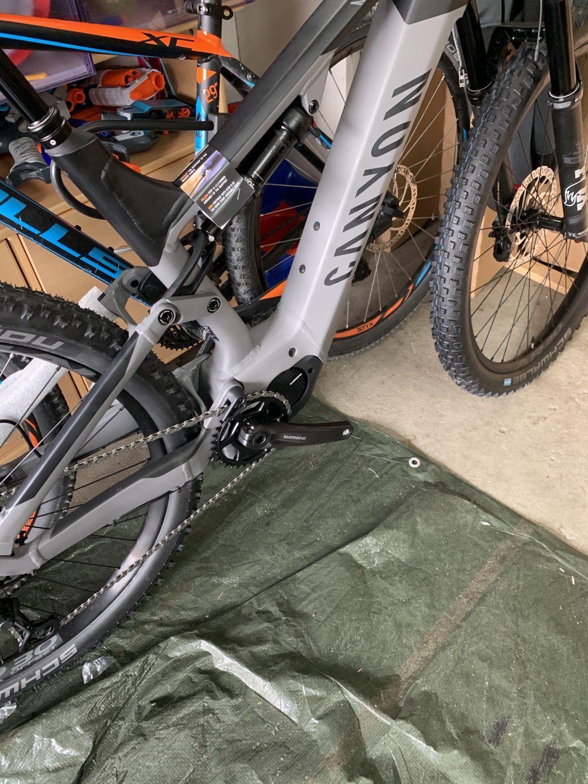

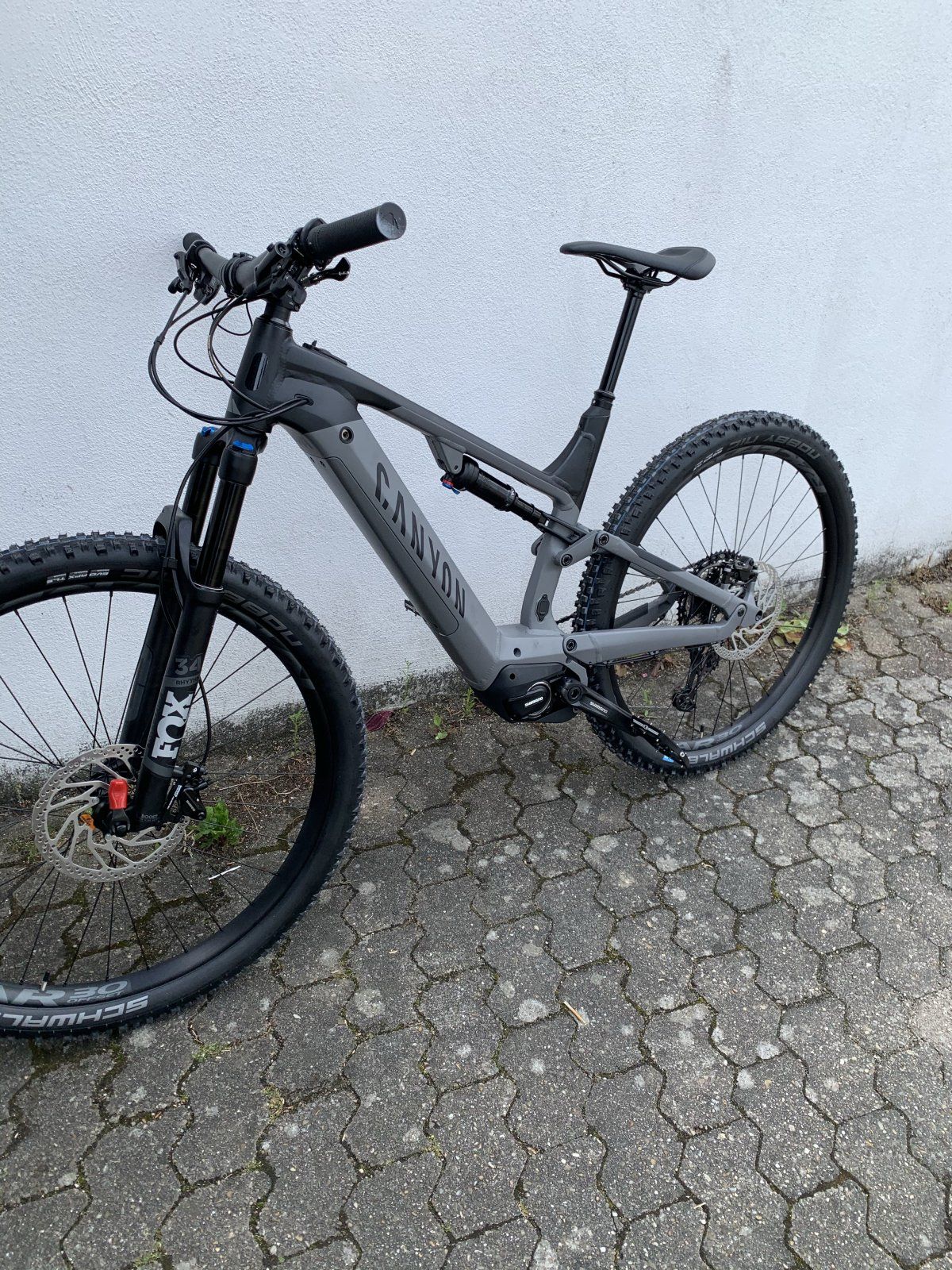

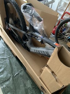

Also, bin einfach früher heim. Hab es nicht mehr ausgehalten.
Der Zusammenbau ist recht einfach, außer man ist so nervös wie vor Vorfreude das man den Lenker gleich verkehrt rum montiert ?
es ist auch alles dabei gewesen, hat nichts gefehlt. Die Schlüssel für den Akku waren bei mir im innen Karton festgeklebt.
doch dann ging es los, hab meine stamp 7 Pedale montieren wollen, rechts kein Problem links jedoch hing das Pedal voll schief, also noch 2-3 probiert und gemerkt scheisse fast kein Gewinde mehr an der Kurbel.
Hab innerlich schon im Strahl gekotzt.
Daraufhin erstmal den örtlichen Fahrradhändler angerufen ob er die Kurbeln evtl da hat, natürlich nicht auf Lager.
Er meinte komm vorbei ich schaue es mir an.
Bike ins Auto und ab zum Laden, dort voll freundlich und erst mal über das schöne bike gestaunt. Er hat mir einfach ein neues Gewinde für eine kleine Spende in die Kurbel gebohrt.
Ich war erleichtert.

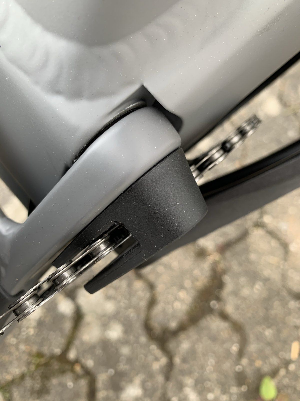

So dann den Rest noch gemacht und erste Proberunde gedreht, da merke ich doch bei den kleinen Gängen das die Kette am Schutz oder Führung schleift, nachgezogen habe ich die dort verbaute Schraube aber keine Besserung, evtl wisst ihr was.
Ansonsten kein knarzen oder sonst etwas bis jetzt.
Ach kurze Frage ich bin völlig planlos beim einstellen des hinteren Dämpfers und werde auch aus der Anleitung nicht schlau, vielleicht kann es mir jemand einfach erklären, danke.

Cool, hört sich gut an. Danke für deine Rückmeldung. Das mit dem schleifen legt sich evtl. noch wenn man etwas gefahren ist. Muss man mal beobachten. Akku und auch Deckel passen gut in dem Rahmen? Könntest du schon bzgl. der falschen zählenden Kilometer prüfen?
Wie war das mit der Kurbel? Hast du mit deinen Montageversuchen das Gewinde geschrottet oder war keins vorhanden?
Auf welcher Seite schleift denn die Kette? Wenn rechts könntest du die Führung vielleicht mit einer dünnen Unterlegscheibe oder flächenmässig mit einer zugeschnittenen Teflonfolie unterlegen. Ansonsten würde ich die Führung mit einer Schlüsselfeile auf Maß feilen, bis es passt.

Wahrscheinlich muss ich die Führung ein wenig abfeilen, mir scheint die auf der Unterseite (Richtung Rahmen) etwas zu dick.
