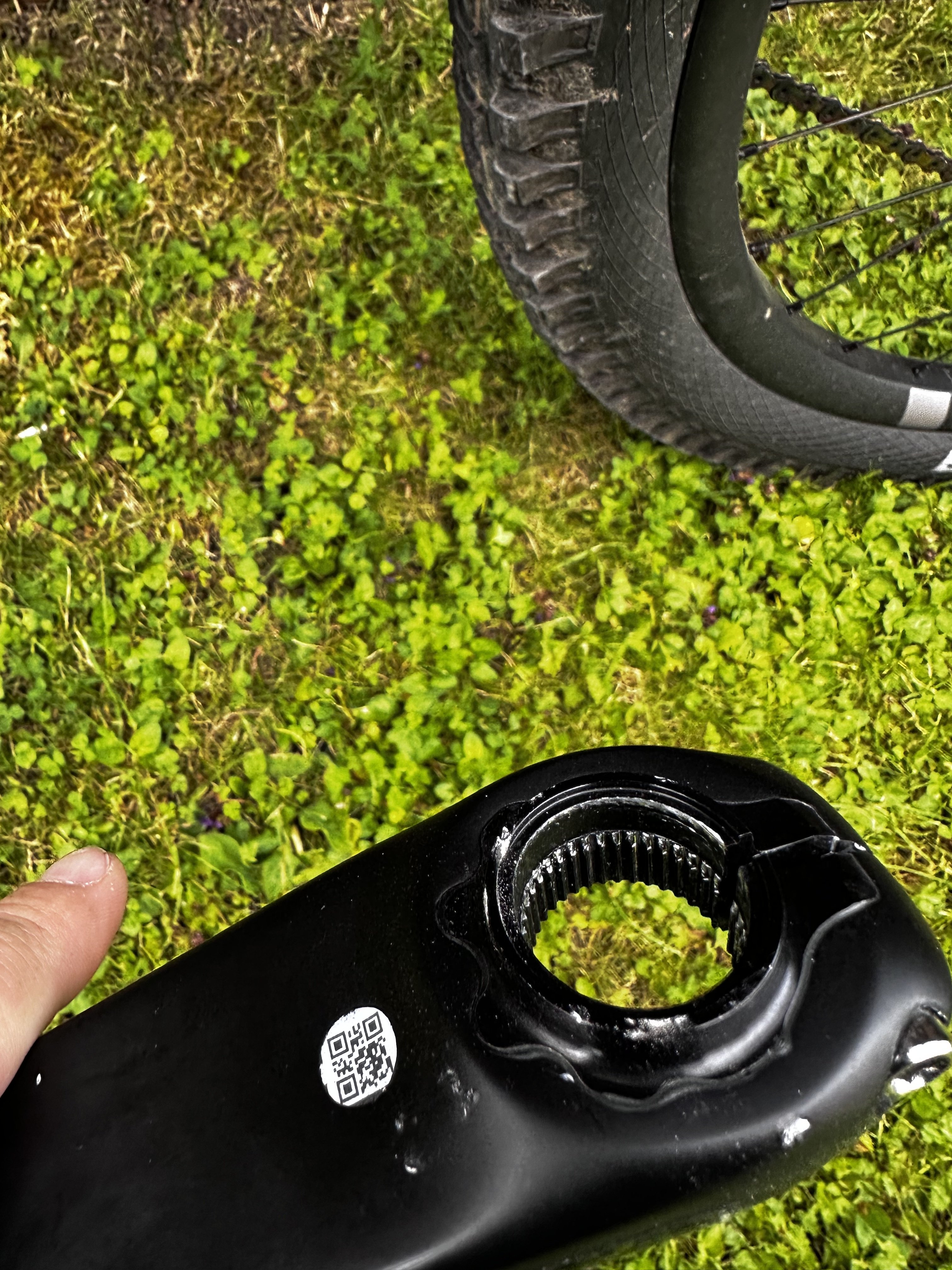

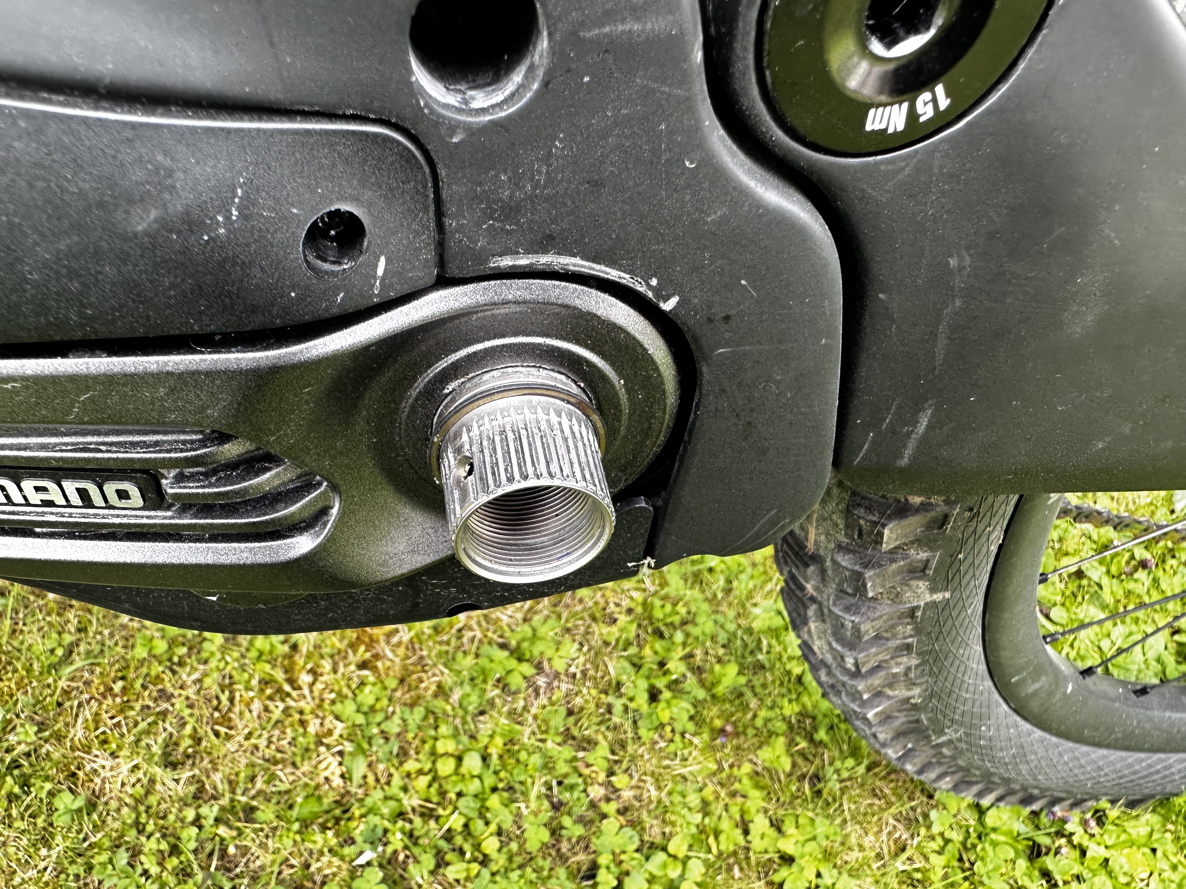

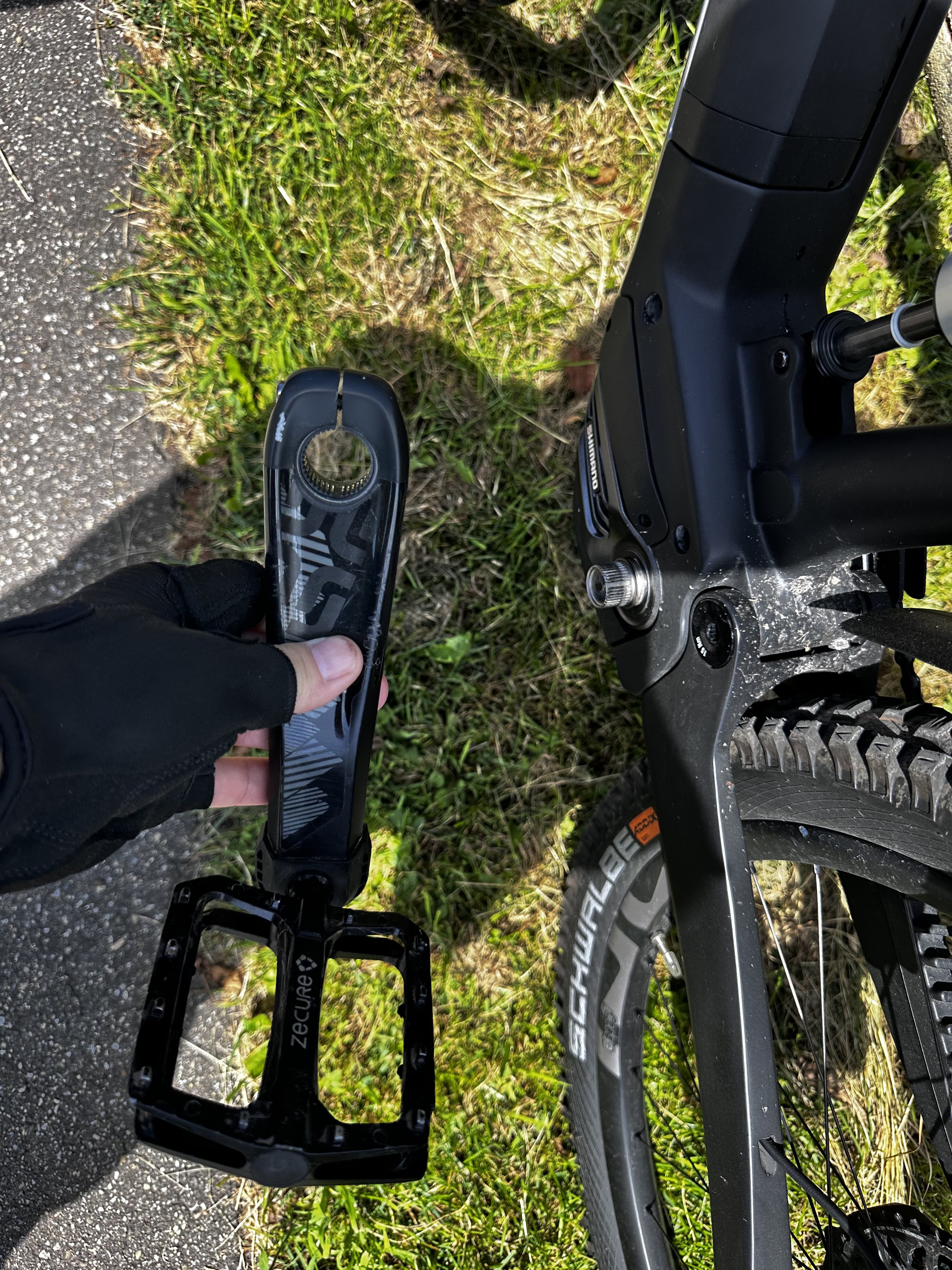

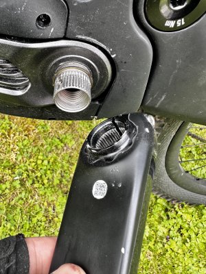

Hallo zusammen, ich habe leider kürzlich ein Fahrrad erworben und bin äußerst unzufrieden damit. Zuerst waren die Schrauben an meinem Vorderrad zu fest angezogen, dann hatte ich Probleme mit einem klacken im Motor und letzte Woche ist einfach ein Pedal abgefallen. Diese Mängel sind inakzeptabel für ein Fahrrad in der High-End-Klasse. Bisher war ich ein Fan von Bulls, aber das wird sich vermutlich ändern.

Aber das nur am Rande. Das Problem ist die verbaute E13 Kurbel, mit etwas Pech knackt sie dir sogar die Achse. Das ist ein bekannter Fehler.
Kauf dir eine Shimano XT Kurbel für dein Rad, dann gehören diese Probleme der Vergangenheit an.
https://www.bike-discount.de/de/shimano-steps-fc-m8150-kurbelarm-set-ohne-kettenblatt
Dazu am besten gleich noch die goldenen Alu Schrauben der Saint.
https://www.bike-components.de/de/Shimano/Kurbelschraube-fuer-Saint-FC-M820-FC-M825-p63174/
@S.Schneider ich kann mich @joerghag nur anschließen. Das Problem der Kurbeln ist bekannt und es gab hier sogar bei manchem Hersteller Umtauschaktionen. Ich verstehe deinen Unmut, aber vielleicht sprichst du einfach mal mit deinem Händler???... Eventuell kann er dir ja helfen.
Nur weil Bulls High-End Komponenten verbaut hat, ist es noch lange kein High-End Hersteller.
Eher das Gegenteil ist der Fall.
Danke für die Info, schaue ich mir gleich gleich mal an 🙏🏻🙏🏻☺️
Ich habe meinen Händler bereits kontaktiert und einen Termin zur Begutachtung vereinbart. Ich muss mich zuerst einmal erholen, da ich mir eine Muskelzerrung zugezogen habe aufgrund des Schadens.
Mir ist auch schon eine Shimano-Kurbel von der Shimano-Welle am E8000 gefallen. Habe die Plastikschrauben, die bei HT-II Kurbeln ja eigentlich er Einstellung des Lagerspiels dienen, gegen welche von KCNC getauscht, da diese ein längeres Gewinde aufweisen und die beiden Kurbelschrauben mit Loctite 270 gesichert.
Seitdem ist das nicht mehr vorgekommen.
