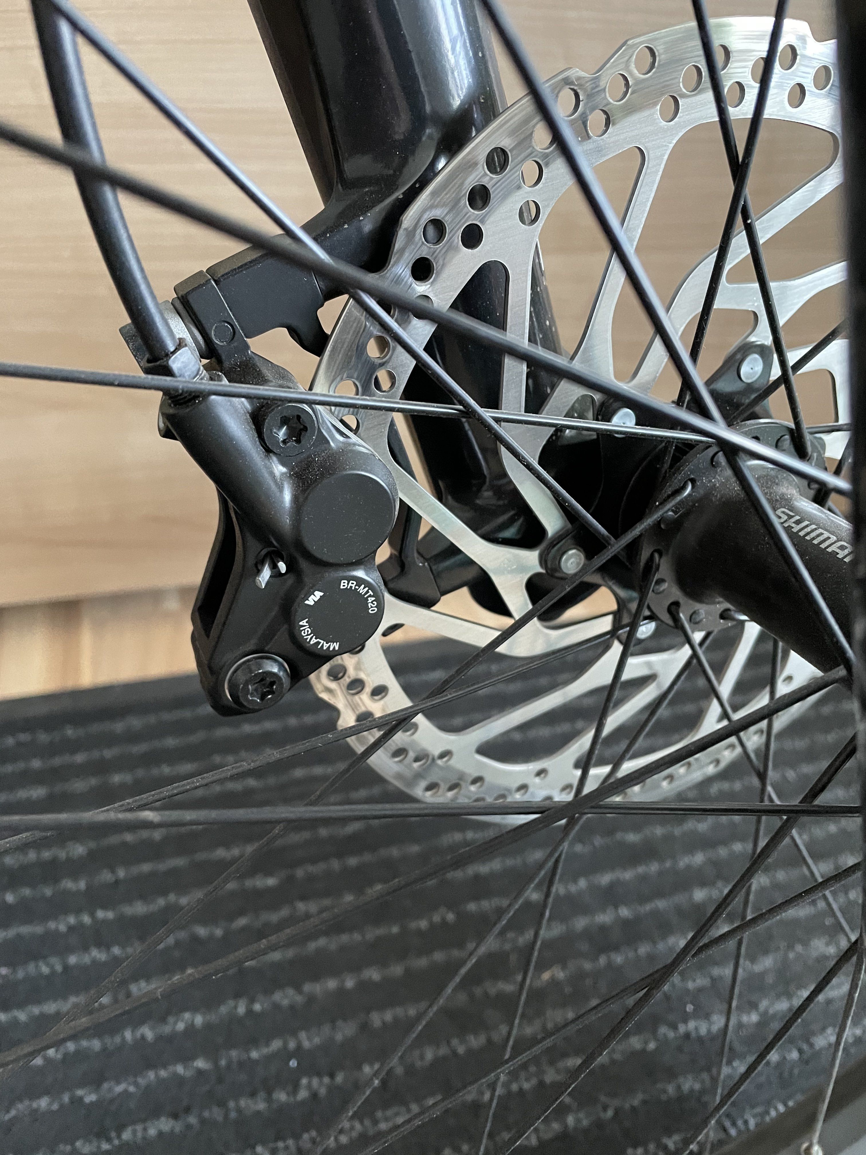

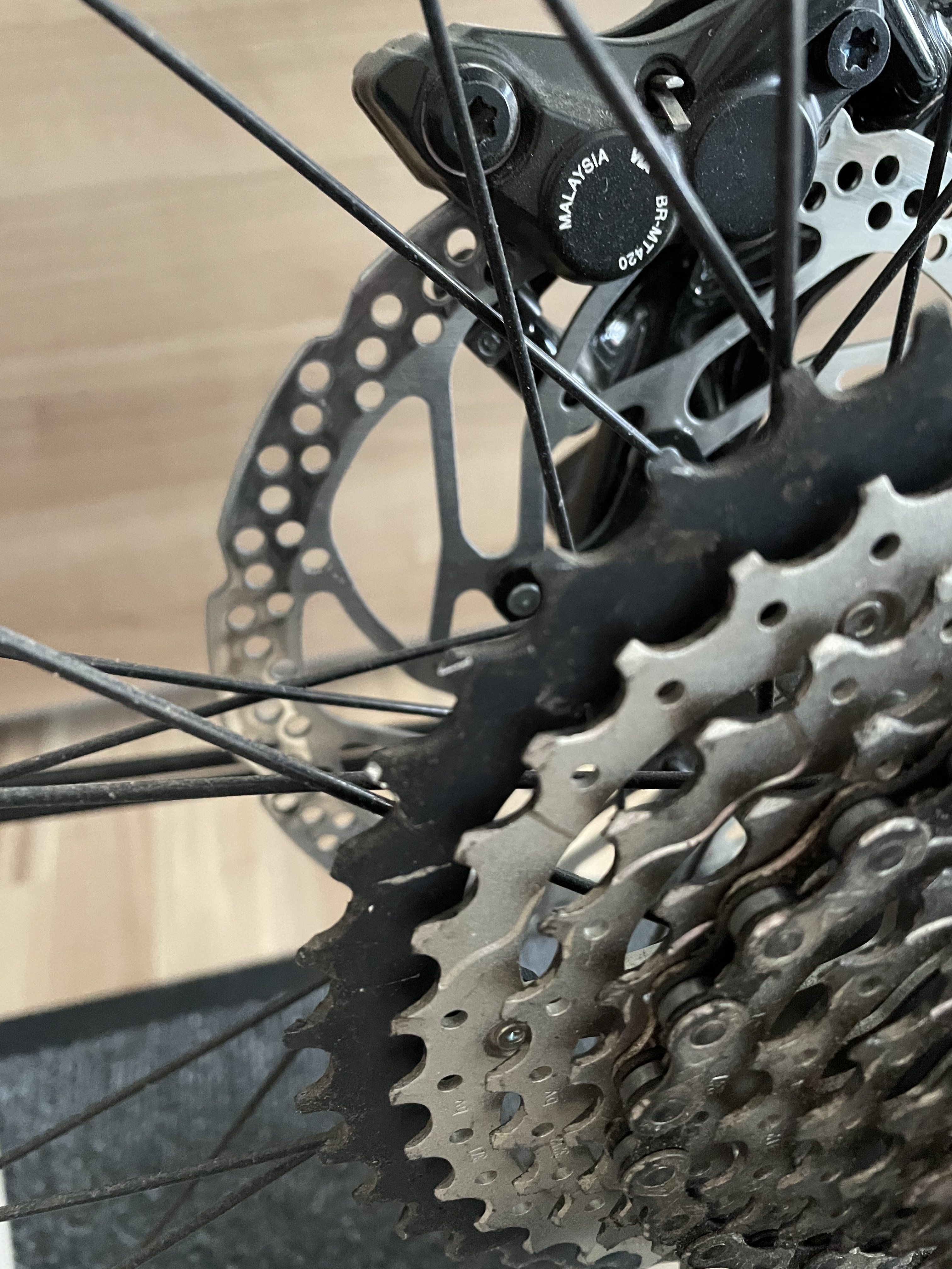

Sieht hier genauso aus und Ankert aber sehr gut.

Danke für das Bild. Laut dem Link zu den Spezifikationen wäre optional ja auch die XT möglich gewesen.
Zum Bild: ich würde Dir empfehlen mal einen Fachmann aufzusuchen. Der Bereich in dem die Beläge die Scheibe berühren ist nämlich sehr weit außen. Evtl. so weit, dass sich an den Belägen ein Grad bildet. Dieser sorgt dann bei Abnutzung dafür, dass Grat auf Grat und nicht Belag auf Scheibe drückt.
Nach wie vor ist ungeklärt, ob der Einwand von @dopero zutrifft. Dem Bild zufolge sitzt der Belag/Zange zu weit außen und es tritt der beschriebene Fehler auf. Damit lässt die Bremsleistung zuerst schleichend, dann dramatisch nach.
Guten Morgen,
danke für den Tipp, eigentlich war das Bike bei einer Inspektion, dort ist aber nicht drauf hingewiesen worden?
Wie hast du das an dem Bild festgestellt? Wenn ich mir die Nutzung der Scheibe als Laie ansehe, hätte ich gedacht, dass sie vollflächig genutzt wird.
Das sieht, salopp ausgedrückt jeder Drittklässler mit Erfahrung, da aber in den Werkstätten fast ausschließlich nur noch Zweitklässler arbeiten, läuft das eben so.
Du kannst ja nichts dafür, aber besser du siehst dir das an und kümmerst dich in Zukunft selbst darum.
Erst mal gucken, ob überhaupt die Bremsbeläge überstehen.
Wenn ja, dann müssten die Befestigungsflansche an der Schwinge etwas abgefräst oder gefeilt werden. Das ist nur was für den Feinmechaniker.
Die andere Möglichkeit ist den Überstand im Auge behalten und bevor die Beläge aneinander stoßen den Grat mit einer Feile weg nehmen. Das kann jeder, der eine Feile halten kann.
Q hu
Bei allem Respekt, aber das ist die denkbar schlechteste Lösung. Sollten sich tatsächlich Grate bilden, weil der Bremssattel zu hoch steht, dann gehört das fachmännisch gerichtet. Ein für alle Mal.
