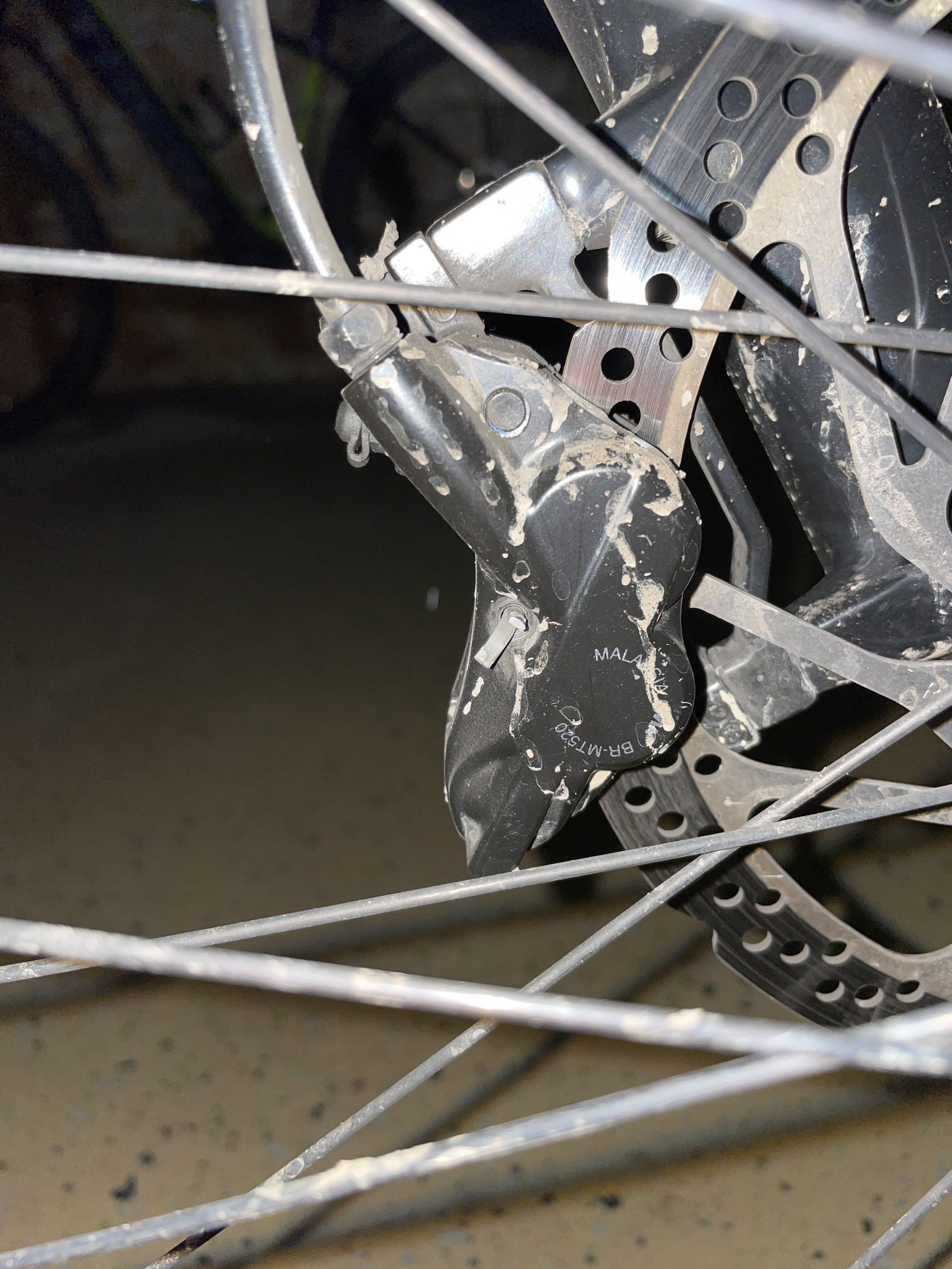

Danke für das Bild. Laut dem Link zu den Spezifikationen wäre optional ja auch die XT möglich gewesen.
Zum Bild: ich würde Dir empfehlen mal einen Fachmann aufzusuchen. Der Bereich in dem die Beläge die Scheibe berühren ist nämlich sehr weit außen. Evtl. so weit, dass sich an den Belägen ein Grad bildet. Dieser sorgt dann bei Abnutzung dafür, dass Grad auf Grad und nicht Belag auf Scheibe drückt.

danke für den Tipp, eigentlich war das Bike bei einer Inspektion, dort ist aber nicht drauf hingewiesen worden?
Wie hast du das an dem Bild festgestellt? Wenn ich mir die Nutzung der Scheibe als Laie ansehe, hätte ich gedacht, dass sie vollflächig genutzt wird.
