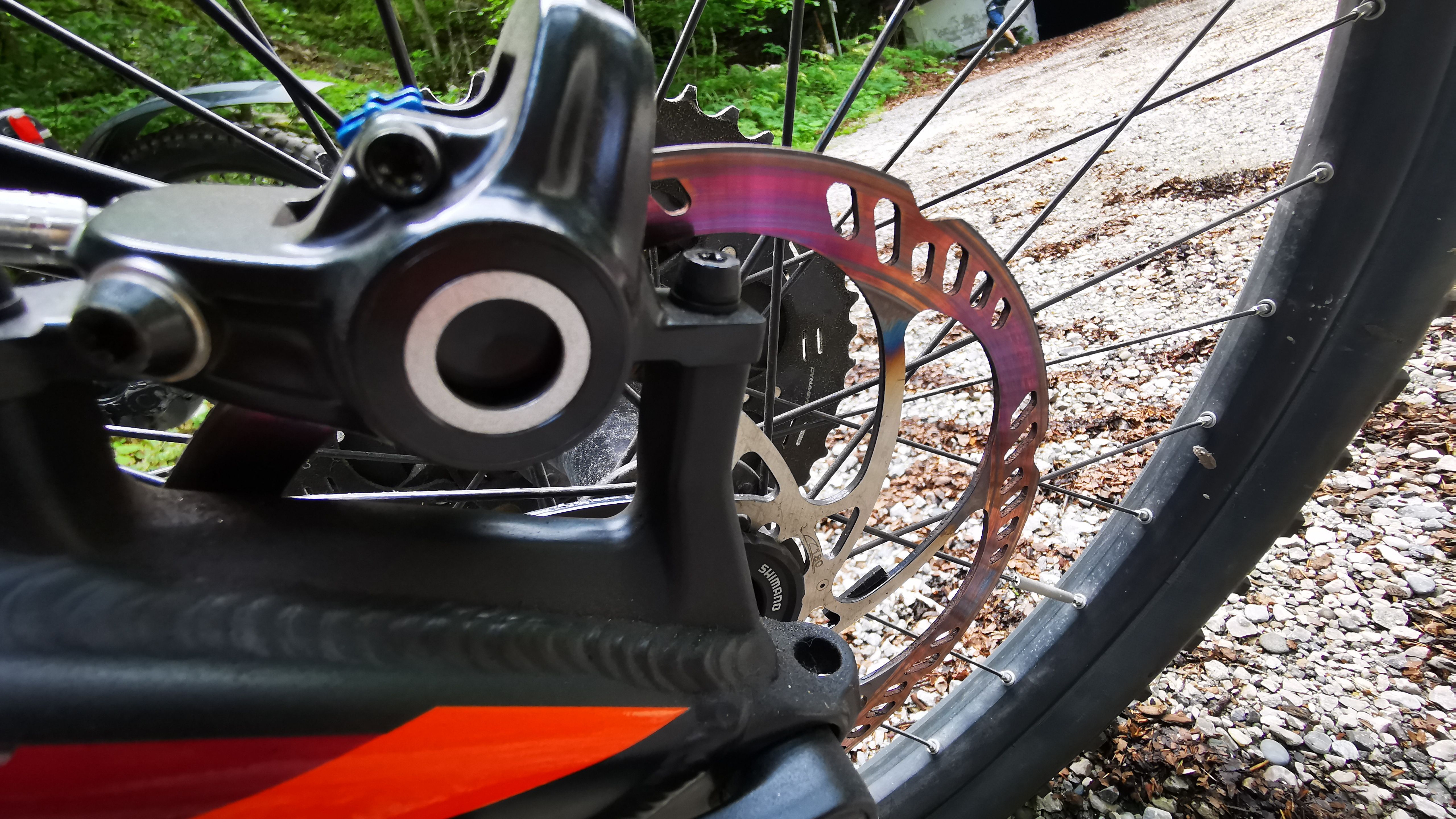

ich beobachte häufig in meinem Bekanntenkreis das die hintere Bremse überbelastet wird wenn sie kleiner dimensioniert ist als vorne, das sieht man sehr gut an den Farben (und viel höhere Abnutzung)Ich mag den Mr. Eit ja, aber beim Thema Bremsen hat er mal ein Video gemacht, wo er ein Stuss erzählt hat. Er würde immer hinten die größere Bremse fahren, da es wichtiger sei hinten die Bremskraft zu haben.....
In den Alpen wohl nicht unbedingt ausreichend - kommt ja auch auf das Systemgewicht etc. an - aber bei uns im Schwarzwald (Mittelgebirge) denke ich schon. Wobei ich mit den 180ern (Systemgewicht ca. 130kg) bestens auskomme. Vielleicht bremse ich auch weniger. Auch in den Cevennen (500 Meter abwärts in 15 min):ich bin zwar auch mit 180er Scheibe viel gefahren, es war aber viel im Grenzbereich und nicht Material schonend
die Storm Scheiben sind das allerletzte was ich bei uns verbauen würde, ein Kumpel hatte die hinten drinnen, da mussten wir bereits nach 150Tm vom Lamsenjoch runter stehen bleiben (Scheibe violett angelaufen und überhitzt) und bei meiner Schwägerin mit MT4 hinten genau gleich (im Halltal)Mal sehen wie sich die MAGURA MT5 mit den Galfern oder den Stormscheiben schlägt.
