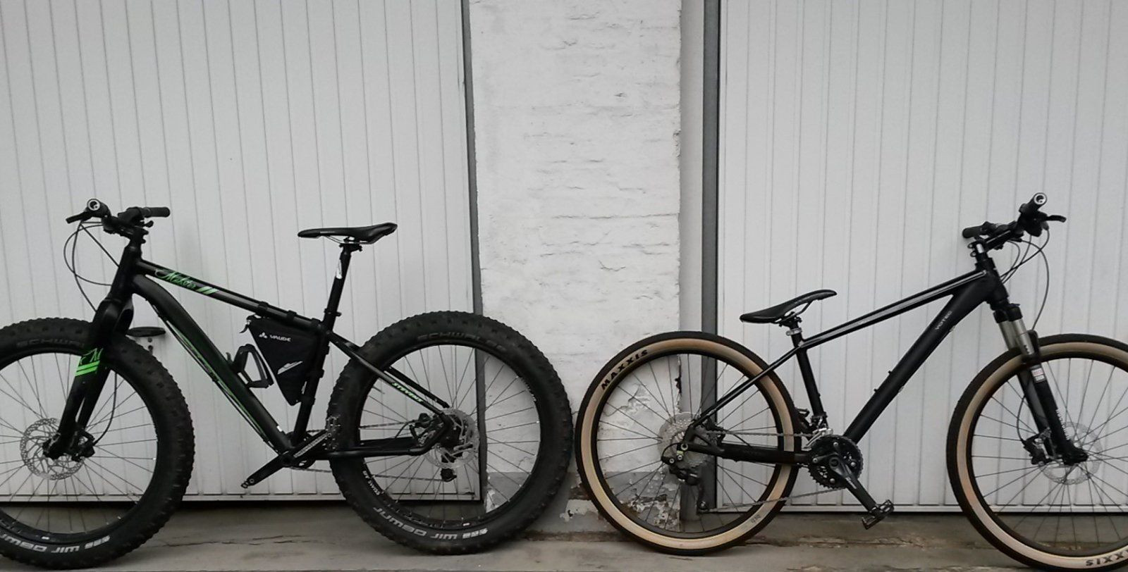

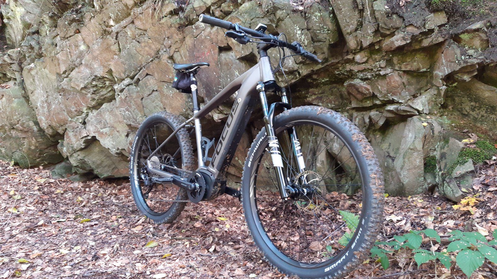

Ich habe mein Mofa gekauft -Rahmen mit Motor gab es nicht- und nach der Demontage komplett mit anderen Teilen wieder aufgebaut.
Probefahrt mit Funktionsprüfung war ok, ...dann alles runter...
...und neu bestückt.
Das narrow wide Alu-Kettenblatt hat zwei Zähne mehr als das orig. verbaute Stahl-Kettenblatt.
Federgabel hat bei gleicher Einbauhöhe 20mm mehr Federweg. Reifen * von 2.6 auf 2.8 gewechselt.
Das Rad ist besser und leichter, ...aber ich darf jetzt nicht mehr damit fahren. ?

Die Reifen * wären farblich jetzt nicht meins, auch wenn sie zugegeben von der Visa her zum Rahmen passen. Trotzdem also ein schönes Rad.

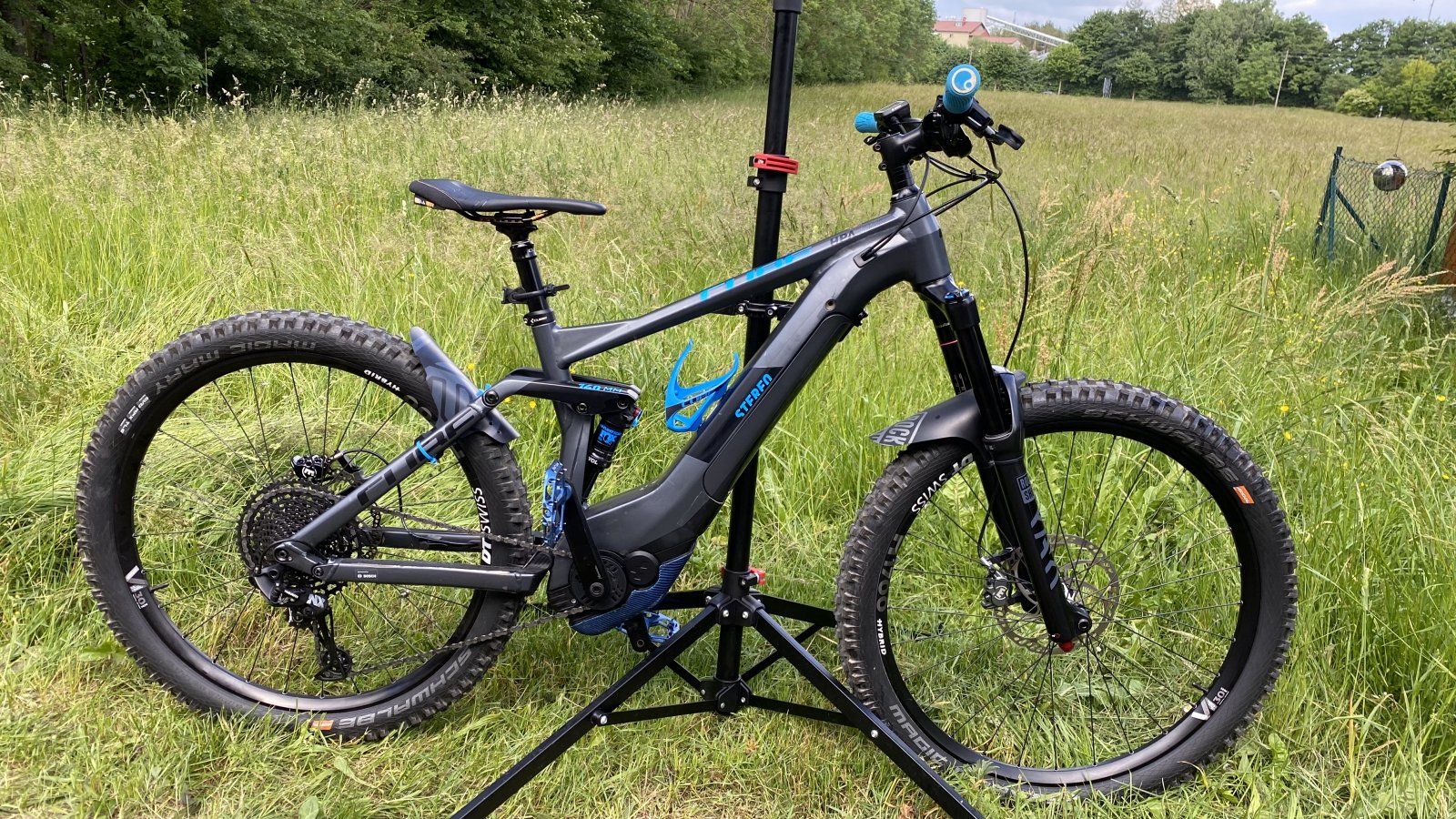

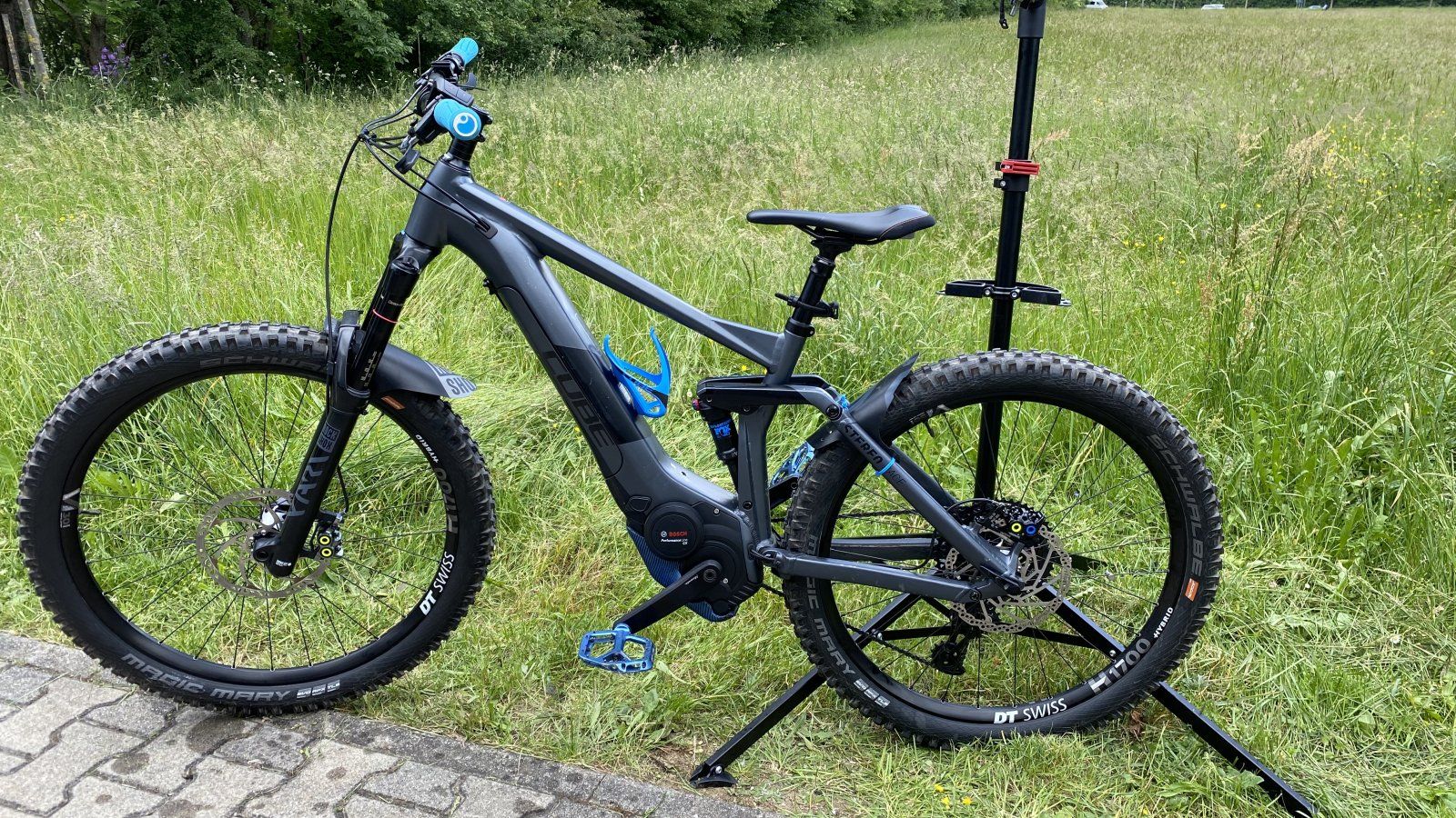

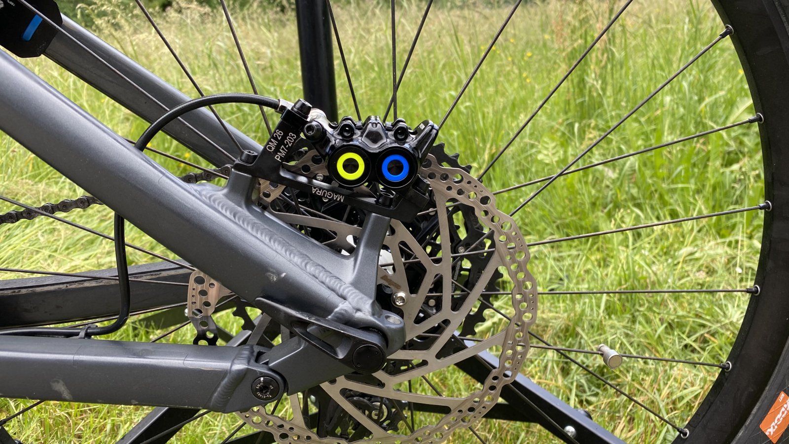

Heute habe ich die Hinterradbremse auf die MT5 umgebaut. Die montierte MT4 wurde abgebaut und die Leitung gezwickt.
Anschließend habe ich einen 0° Leitungsbanjo eingesetzt und aufgepresst. Die Leitung ist dicht und jetzt muss ich nur noch die Bremse richtig entlüften:noexpression:.
Vorne ging das deutlich einfacher :coldsweat:
