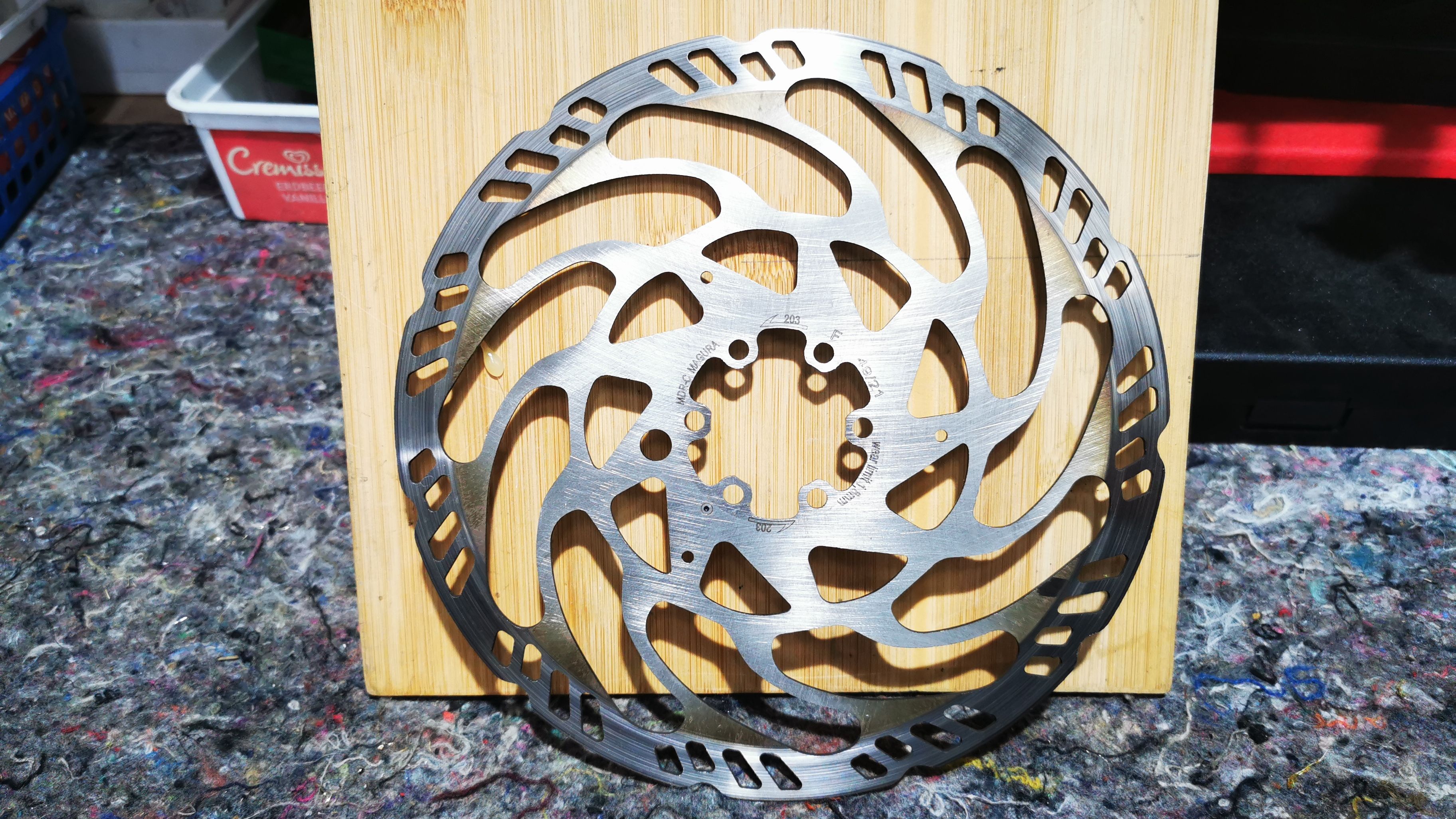

Ich fahre die RT81 vorne und hinten in einer MT520.Dieses Geräusch von deinem soundfile, nennen wir es mal 'rattern' , habe ich auch schon immer mit der Scheibe beim bremsen. Mit dem einen Belag mehr, mit dem anderen weniger. Und bei leichten Bremsungen sogar mehr wie bei härteren Bremsungen. Und ja, vorne hört man es mal mehr, mal weniger deutlich. Hängt von Wind und Nebengeräuschen ab. hinten höre ich es so gut wie nie. Da Ist es aber genauso vorhanden (meine Frau ist neben mir gefahren und hat drauf geachtet). Vorne hört man es mehr, denke ich, weil der Schall Richtung Körper geht und hinten vom Körper weg. Und vorne ist man fast direkt drüber und viel näher dran wie hinten. Meiner Meinung nach ist das Geräusch völlig normal.
Das ist der Belag, der über die Aussparungen in der Scheibe geht. Da sind überall Kanten.
Ich würde da nichts machen, ist normal. Man kann den Belag rundherum anfasen, das kann was bringen. Andere Scheibe kann anders oder garnicht so klingen. Aber alles eher müssig.

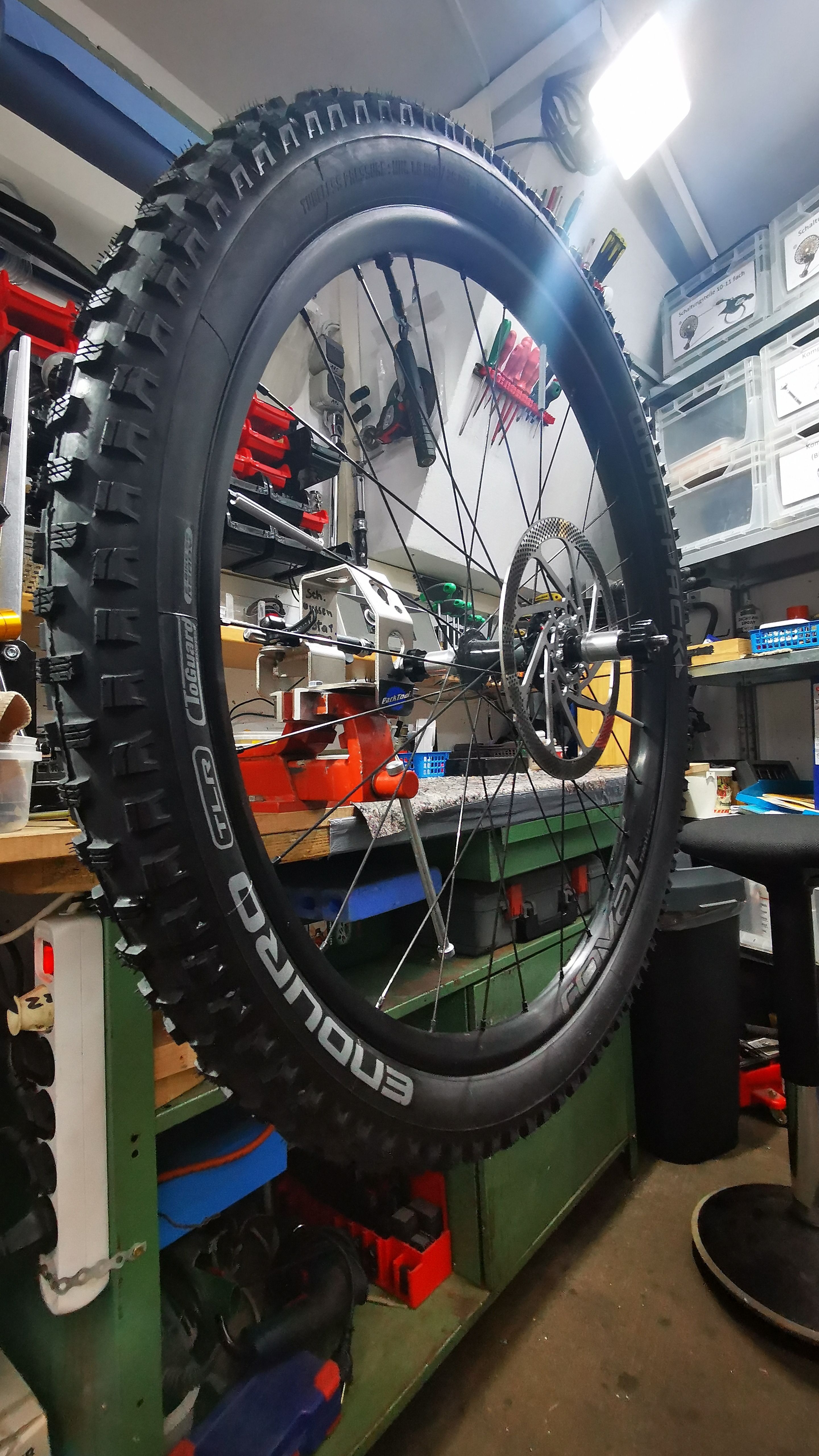

ich hatte jetzt auch ein klingeln vorne nachdem ich andere Reifen getestet habe (WP Cross und WP Trail)
ich hab dann wirklich viel versucht, aber im Endeffekt konnte ich nur zwei Lösungen finden die geholfen haben
1. eine extrem stabile Scheibe (z.B. die Magura MDR-C mit extra Mittelring zur Verstärkung der Reibringstege)
2. einen anderen Reifen mit ruhigerem Profil (z.B. der WP Enduro)
die Vibrationen kommen meiner Meinung nach ursächlich vom Reifenprofil, bei schneller Drehung in der Luft ohne Bodenkontakt klingelt nichts, es kommt dann vermutlich auch auf andere Faktoren an (Nabe, Laufrad, Scheibe, Scheibendurchmesser, Rahmen, Gabel, Gewichtsbelastung, Befestigungsadapter usw.)
ich habe jetzt den Reifen gewechselt da mir die MDR-C Scheibe zu aggressiv war (auch mehr Belagveschleiß und auch etwas Neigung zu rattern) und ich auch bevorzugt TS HD und neuerdings auch Brakestuff Scheiben verwende, es ist halt wie beim Quietschthema, man muss für sich die passende Kombination finden
Lg Tirolbiker63
extrem stabile MDR-C (hatte damit auch kein klingeln)
jetzt auch vorne eingebaut, WP Enduro (neigt bei mir nicht zum Klingeln)

Kann man bestimmt. Aber eine irrwitzige Arbeit.
Stattdessen vielleicht eine Bremsscheibe, die nur runde Löcher (Löchlein) hat?
Ich habe an einem anderen Bike alte Formula Oro 180er Scheiben, die sind so gestaltet und da gibts keinen Sound. Gibt sicher noch etliche andere am Markt.
Alles was "rechteckige" Aussparungen drin hat klingelt bei mir ab und zu auch. Aber längst nicht immer und auch nicht so das es nervt.

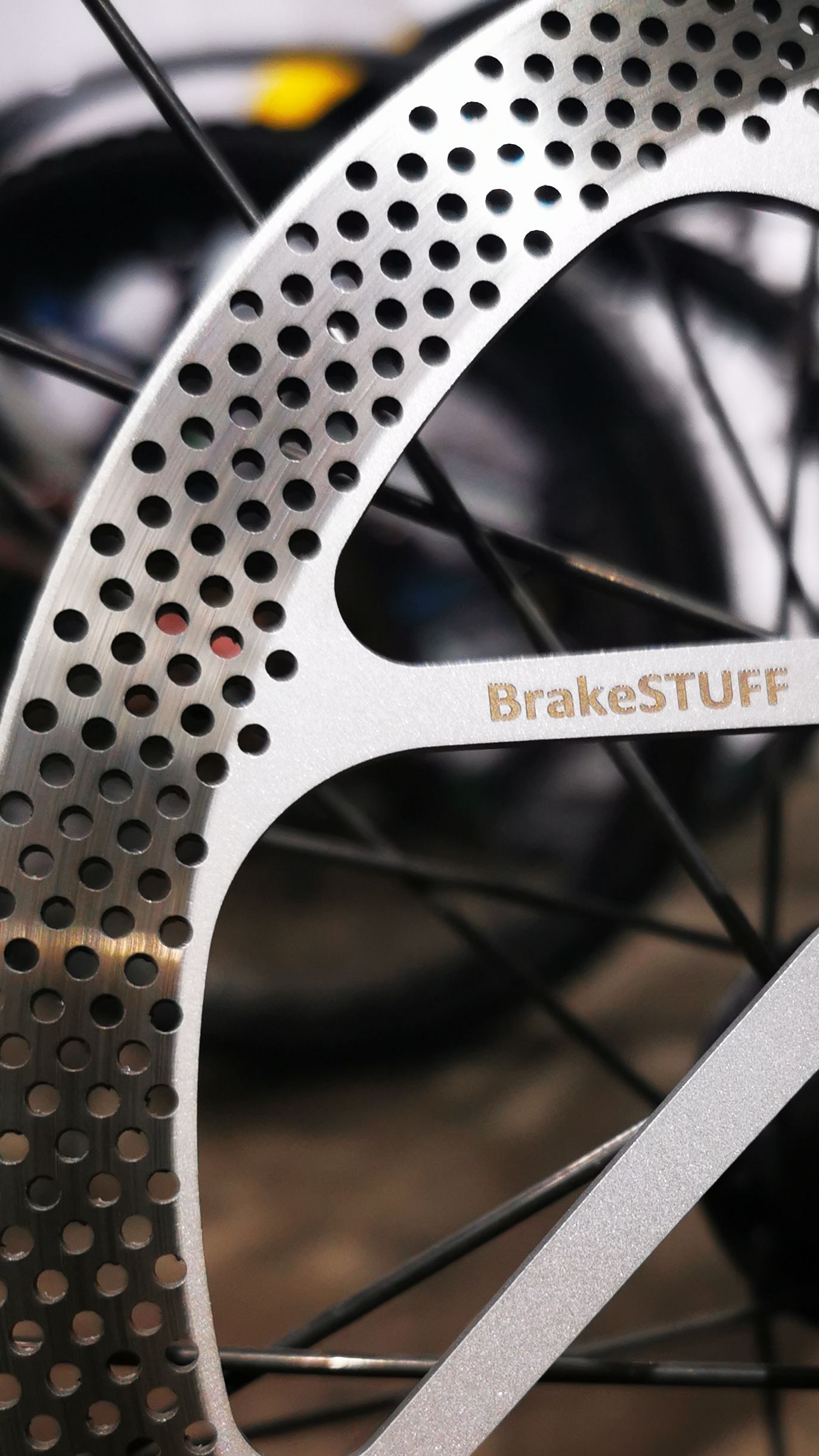

hatte zuletzt auch die Brakestuff Punch (2,15mm dick) getestet, die klingelt aber auch, ist sonst aber eine Hammerscheibe (leise und kühlt extrem)
mehr kleine runde Löcher geht nicht ;)
ich glaube auch dass es bei kleineren Scheiben weniger Tendenz zum Klingeln gibt (hatte ich beim alten Trek mit 180er Scheiben auch nie)
Lg Tirolbiker 63
hat auch geklingelt (trotz massiver Bauweise 2,15mm dick und kleine runde Löcher)
Da ziehe ich den Tipp mal lieber zurück... in dem Fall müssen das wohl andere Faktoren sein.
Mir ist aufgefallen, dass das Levo meiner Frau nicht diese Geräusche produziert. Es ist auch eine 200er Scheibe vorne (Centerline), aber ein kleineres Bikes als meines mit ganz anderen Reifen und Code R statt G2 R Bremse.
neben dem Reifenprofil spielt eher der Scheibendurchmesser eine Rolle (kleiner schwingt weniger) und auch die Art der Befestigung und der Aufhängung vom Reibring könnte eine Rolle spielen
z.B. ein großer massiver Sternkranz an der dann der Reibring befestigt ist neigt ev. weniger zum Schwingen als wenige oder sehr dünne Stege bei einer 6 Lochscheibe
die Form der Löcher hat meiner Meinung nach eher Auswirkungen bei Selbstreinigung, Geräusch beim Bremsen, Aggressivität, Kühlung usw.
Bei meinem Levo hatte auch die Originalbereifung (Butcher/Eliminator) und eben auch der WP Enduro nie geklingelt
Lg Tirolbiker63
Lg Tirolbiker 63
Die Brakestuff ist die Referenz im Sachen Bremsscheibe 👍
