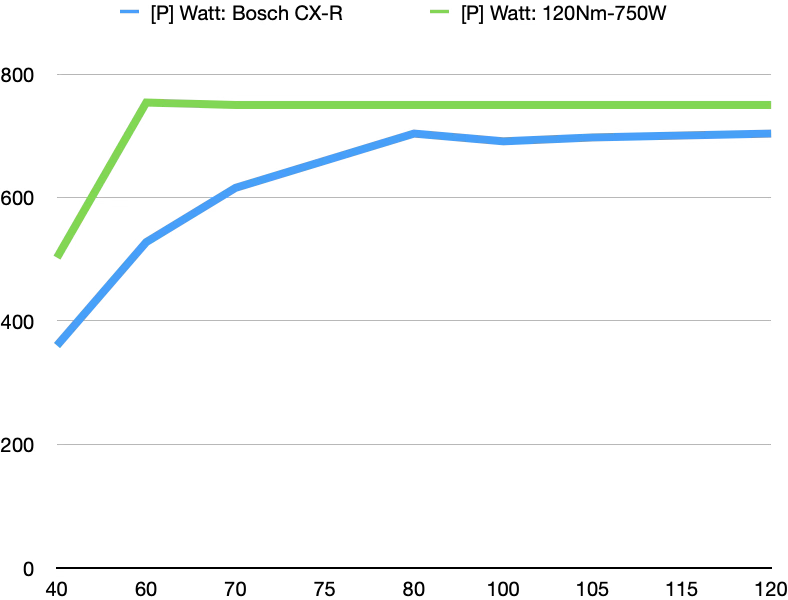

Mal den gemessenen CX-R dem neuen Update gegenübergestellt:
Mit dem Update wäre also ab einer Kadenz von 60 die volle Leistung vorhanden! Bin gespannt ob Bosch öffentlich eingesteht dass das 750W gefassel Mist war und den grenzwert nochmal anhebt, denke bei der Kurve und dem Moment kann der Motor auf jeden Fall was der Avinox kann, ob es der Akku kann steht auf einem anderen Blatt, aber da sie höhere Spannungen haben glaube ich auch der Akku wäre nicht der Flaschenhals.

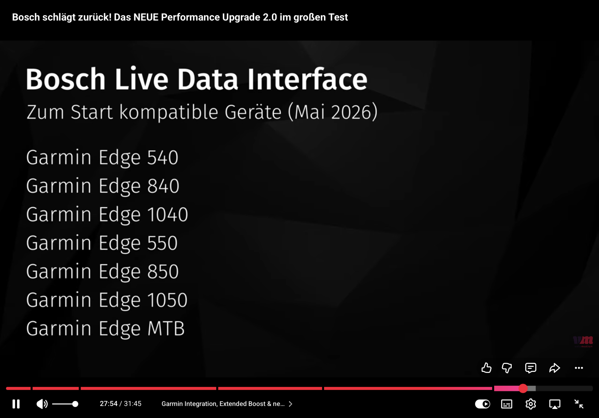

Edge die x40 und x50 Serie. Angeblich wohl auch die x30.
Leider noch keine Uhren.
Quelle VeloMotion
Abgesehen davon, dass das die Geräte sind, die ab Montag sofort funktionieren, kann man davon ausgehen, das weitere (auch Hersteller) folgen.
Bosch hat die Schnittstelle freigegeben, jetzt müssen die Navi-Hersteller ihre Geräte so programmieren, dass sie zusammenarbeiten können.
Da hat Bosch vermutlich erstmal nichts mehr damit zu tun.
