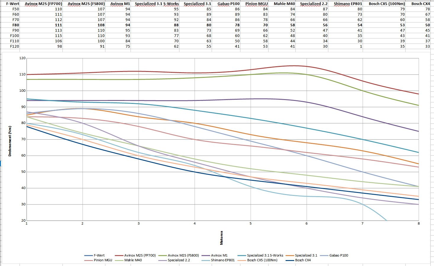

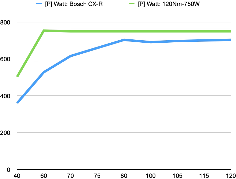

Mal den gemessenen CX-R dem neuen Update gegenübergestellt:
Mit dem Update wäre also ab einer Kadenz von 60 die volle Leistung vorhanden! Bin gespannt ob Bosch öffentlich eingesteht dass das 750W gefassel Mist war und den grenzwert nochmal anhebt, denke bei der Kurve und dem Moment kann der Motor auf jeden Fall was der Avinox kann, ob es der Akku kann steht auf einem anderen Blatt, aber da sie höhere Spannungen haben glaube ich auch der Akku wäre nicht der Flaschenhals.
Folglich sinkt mit steigender Trittfrequenz die Kraft/das Drehmoment!
750W bei 80rpm = 90nm.
Im DJI Thread schon geschrieben: Ein Grund, warum sich das treten natürlich anfüllt wird sein, dass die Kraft mit steigender Trittfrequenz nur kaum abnimmt (bis ca. 110rpm hoch), es nehmen "nur" die Fahrwiderstände zu, nicht Fahrwiderstände + abnehmende Kraft/Unterstützung.
Hier hab die die Leistungswerte von https://www.ebike-lab.de/de/kadenz als Drehmoment übernommen:
F60 bis F120 steht für die Trittfrequenz, die Spalten 1 bis 8 in der Grafik für die jeweilige Trittfrequenz.
Hier sieht man schön, dass einige Motoren bei 80rpm schon deutlich weniger Kraft haben.
