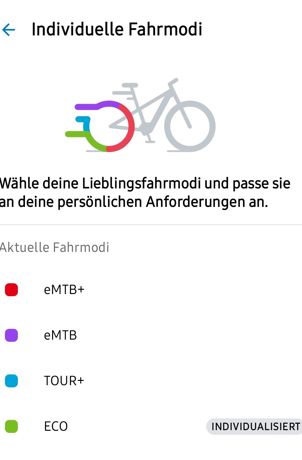

Vom eMTB+ bin ich sehr begeistert, der hat nochmal einen längeren „Nachlauf“ was bei wurzeligen/steinigen Uphills perfekt funktioniert. Mit 750 Watt und 100 Nm macht das richtig Spaß, das Hinterrad hat selbst bei loserem Untergrund absolute Traktionen und dreht nicht durch.
Ob das nun gebraucht wird muss jeder für sich selbst entscheiden

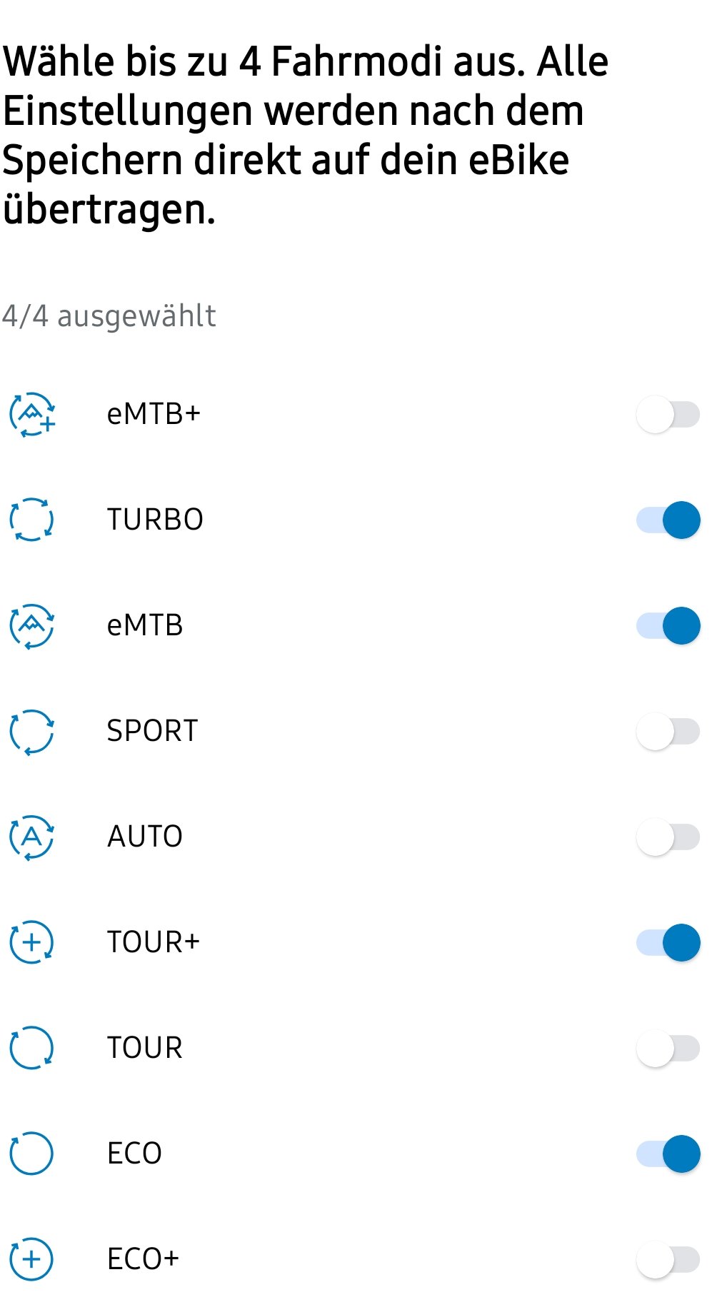

Ich hab die 100 Nm nur beim eMTB+ eingestellt, die Leistung aber bei 600 Watt belassen.
Der eMTB+ übernimmt bei mir nun die Position vom Turbo und den nutze ich ausschließlich für „Notfälle“.
Alles andere belasse ich in den Standardeinstellungen.

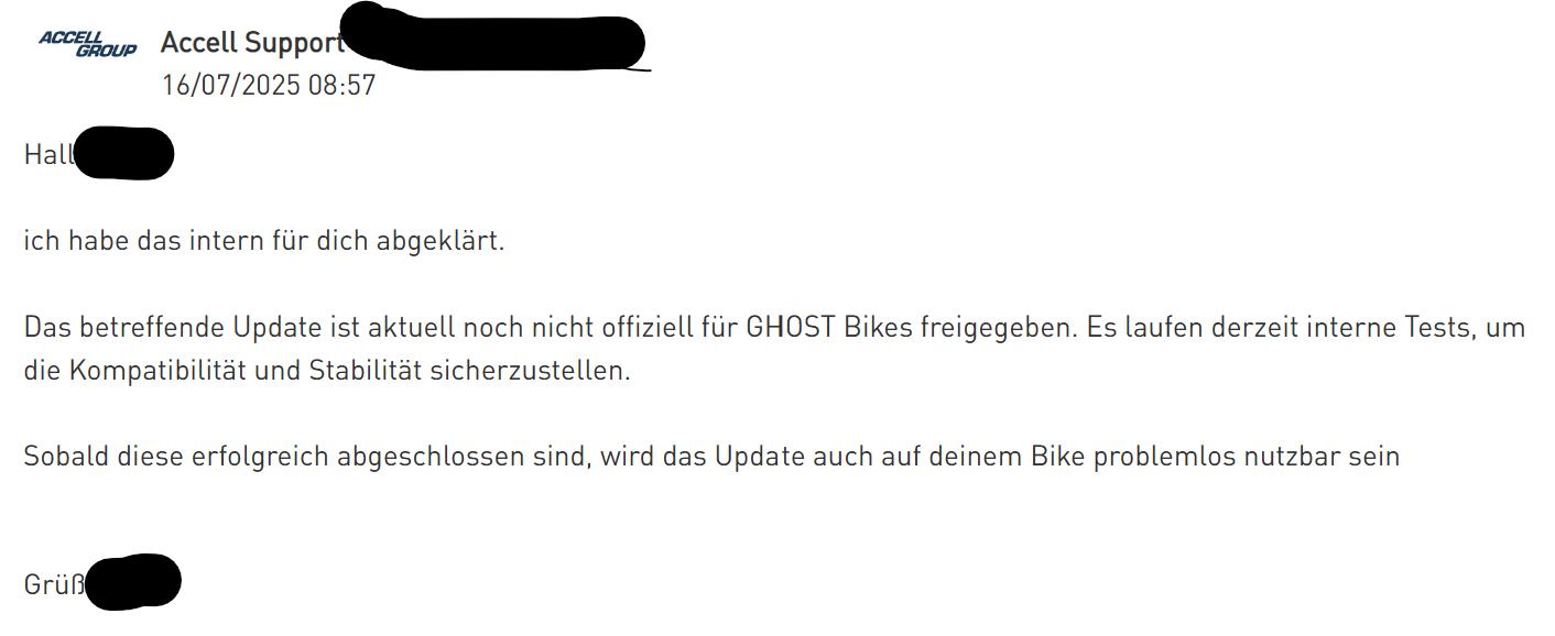

Bei meinem One44 habe ich auch das Problem, dass das erste Update funktioniert hat. Das zweite wurde mir zwar angezeigt, ließ sich aber nicht installieren – es kam immer die Fehlermeldung „Etwas ist schiefgelaufen“. Ich habe die App neu installiert, und jetzt wird das zweite Update gar nicht mehr angezeigt. Naja, da hilft wohl nur abwarten – wird bestimmt noch kommen. EMTB+ fühlte sich jedenfalls schon mal sehr gut an.
Die gleiche Antwort hat mein GHost-Dealer von denen bekommen. Also warten und EMTB+ und die 750W genießen und einfach fahren.
