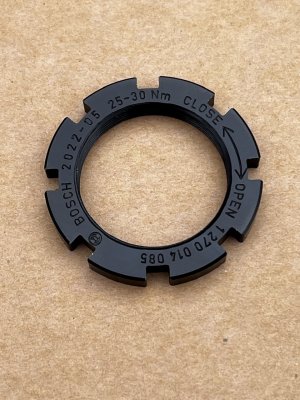

Hallo,
in Ergänzung zu den diversen, guten Tipps hier. Ich würde den Lockring nicht mit einer „Nuss“ mit Gabelschlüssel drehen wollen, da damit imho zu wenig axialer Druck auf den Ring / die Achse gebracht werden kann, höheres Risiko abzurutschen. Eine „Nuss“ mit Vierkantanschluss 3/8“ oder 1/2“ für eine Ratsche ist da besser zu bedienen.
Lt. Bosch alles sauber machen, am besten Nuten & Gewindegänge mit kleiner Bürste und Lappen reinigen. Dann alles leicht einfetten, für den Zusammenbau.
Auf dem Lockring finden sich Infos zu Drehrichtung und Anzugsmoment, zumindest an meinem Rad. Schriftzug muss beim Andrehen (mit der Hand vorsichtig aufsetzen und erste Gewindegänge leicht rauf drehen) zu Dir zeigen:
