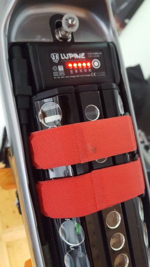

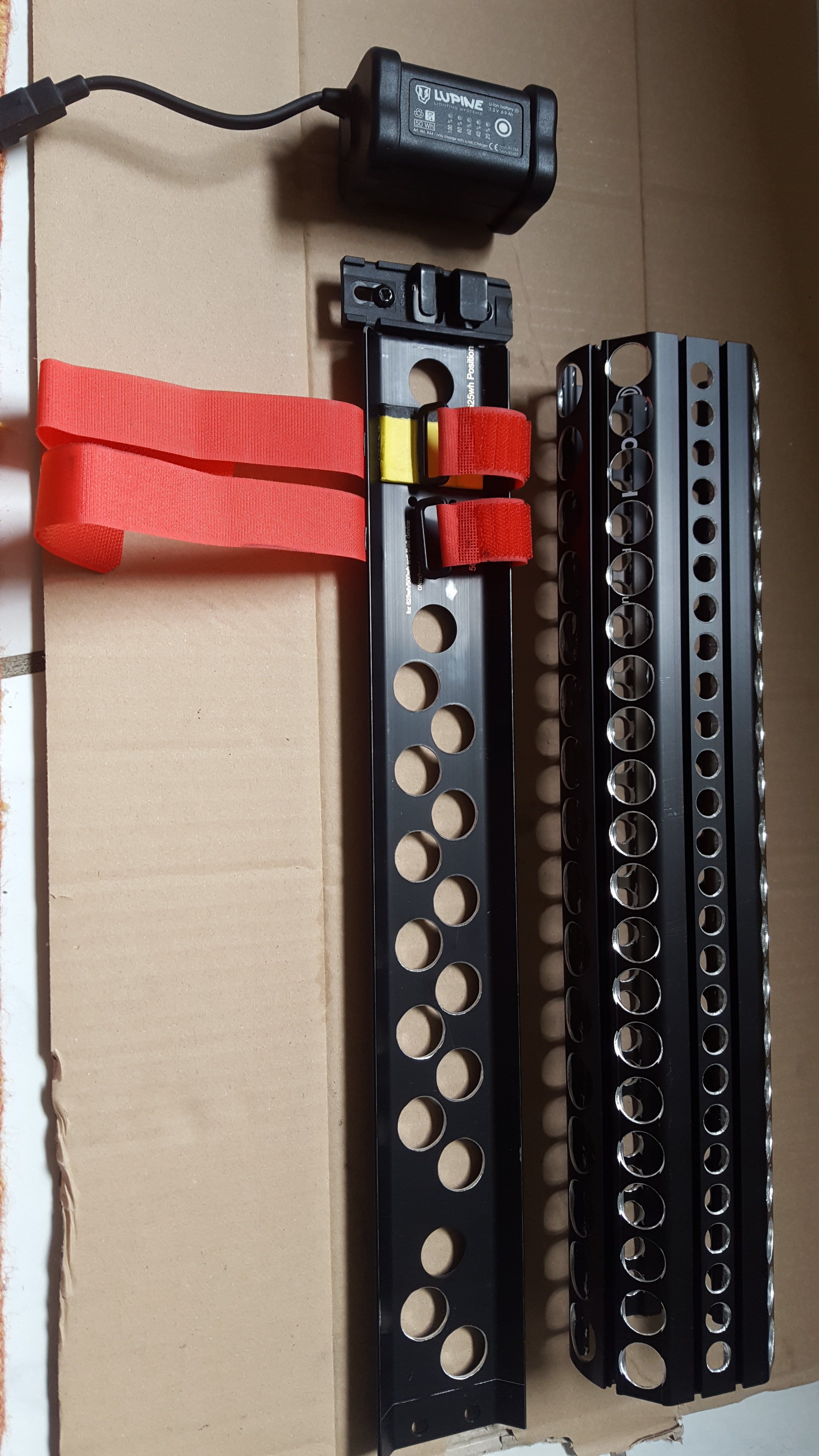

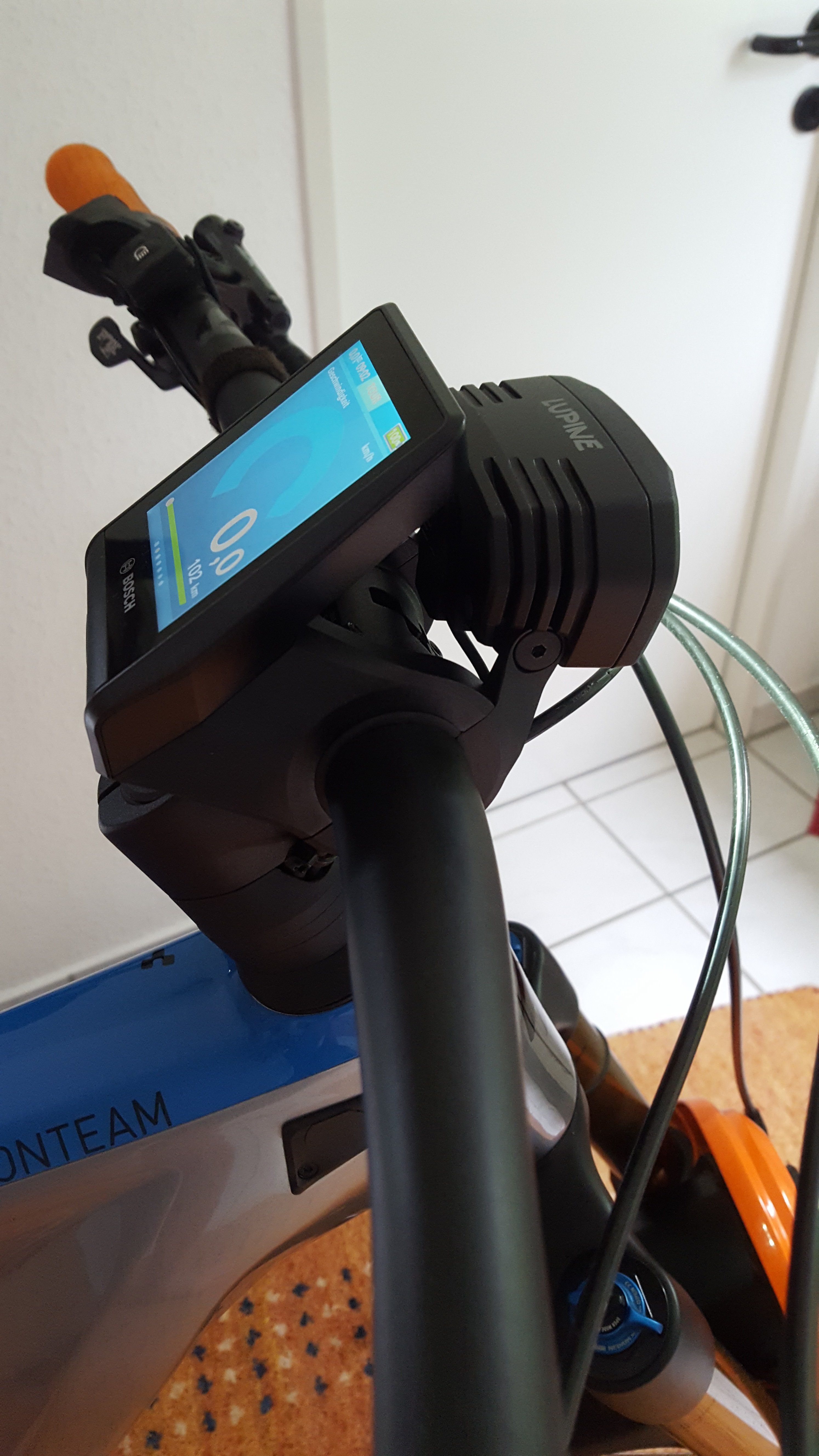

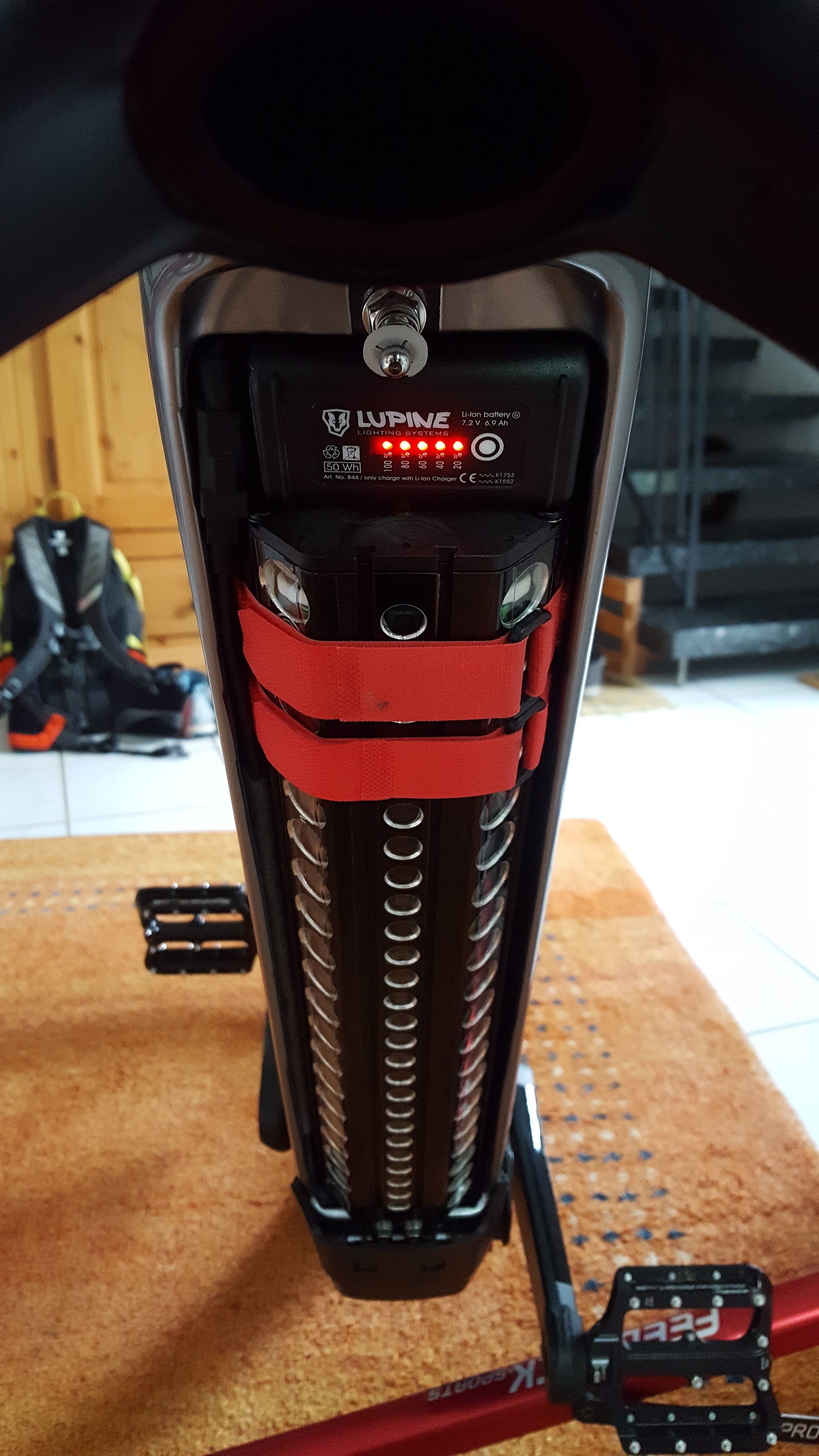

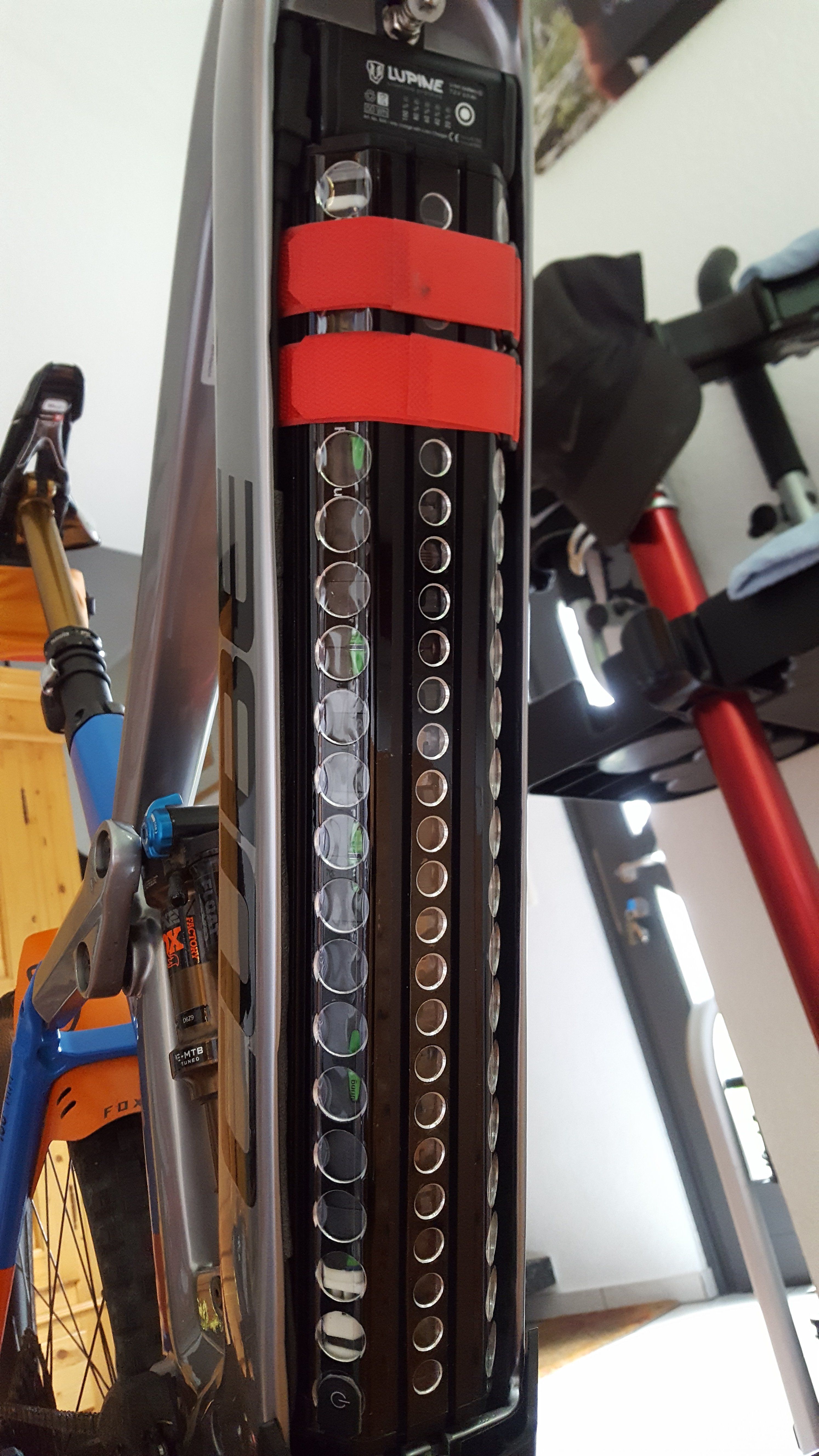

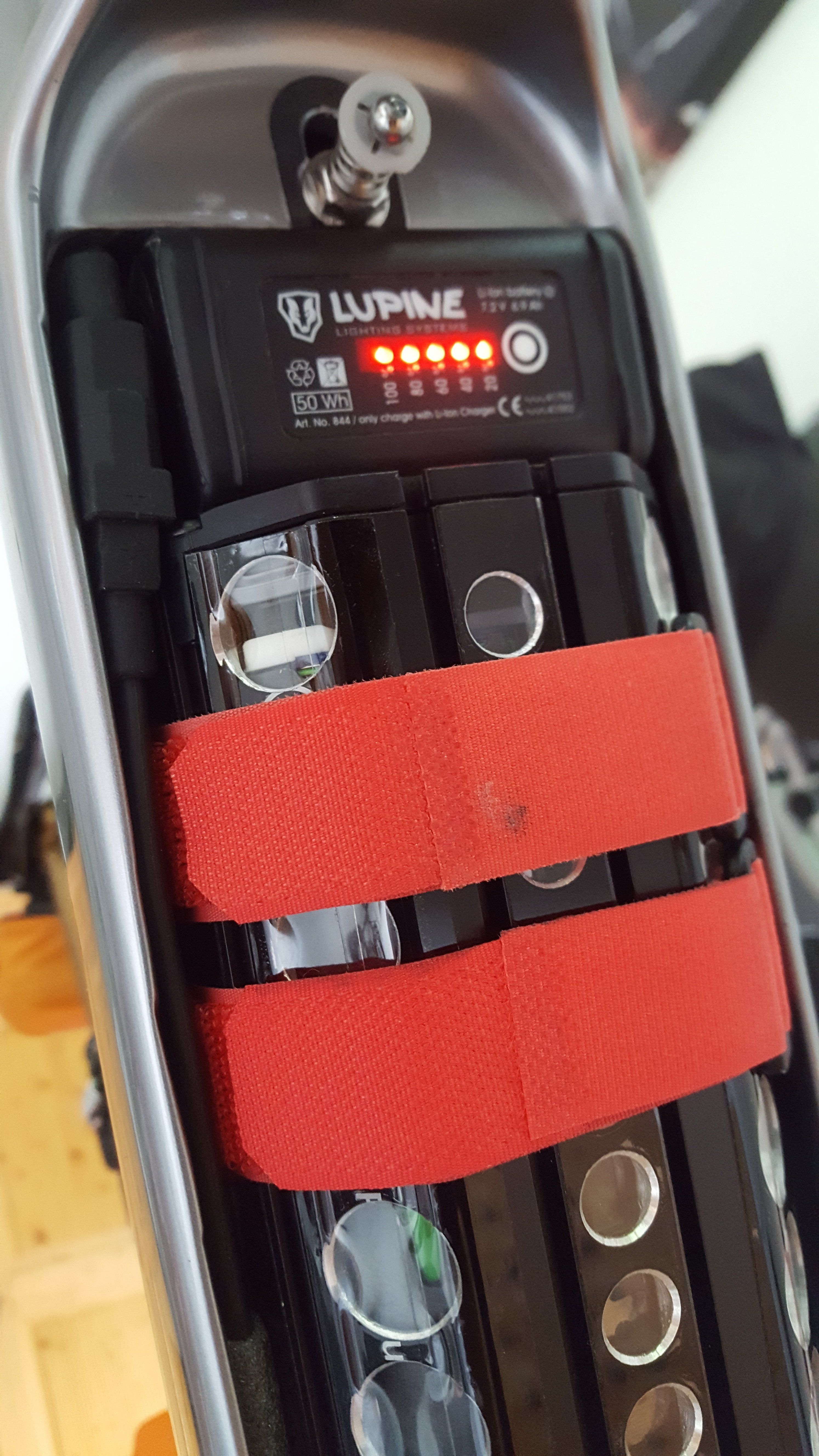

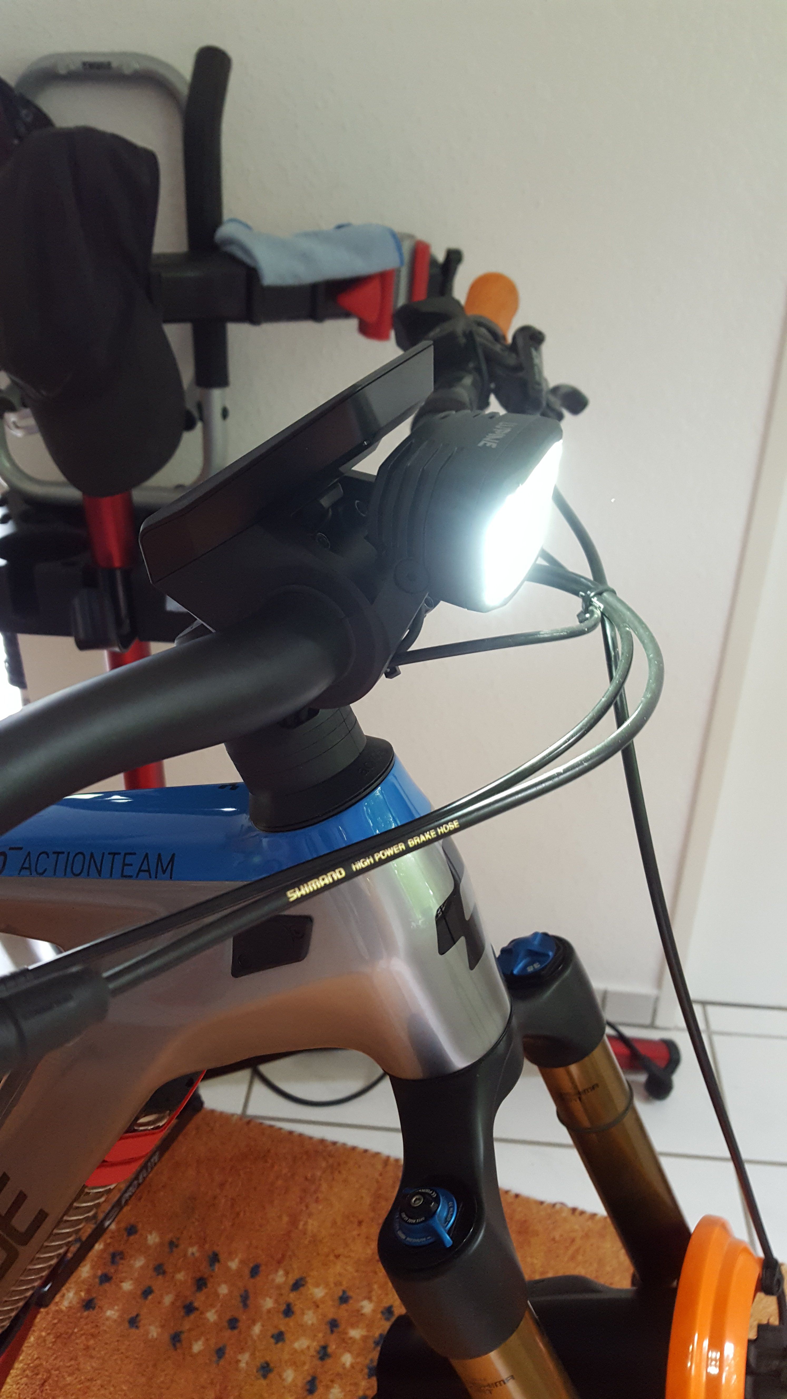

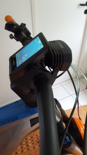

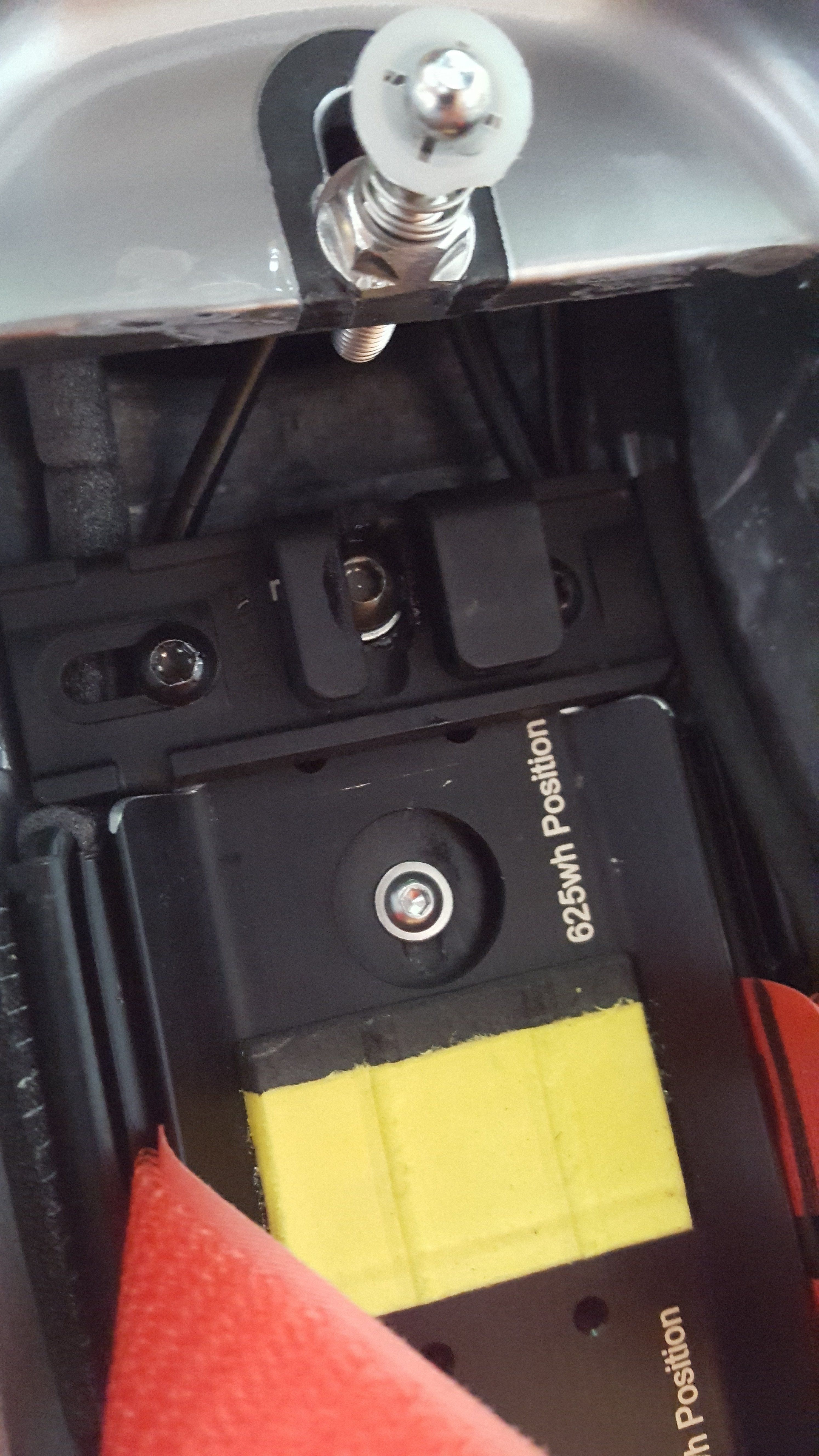

so, jetzt Gesamtenergie von 675Wh (625+50) inklusive Lupine SL AX mit 6,9Ah (ca. 400g) ohne zusätzliches Gewicht. Passt alles super - der Aufwand war aber größer als erwartet. Ich wollte nicht, dass von der Gesamtenergie des Bosch Akkus noch ein Teil für den Scheinwerfer reserviert wird. Und den Lupine Akku kann ich auch noch als Powerbank verwenden. Die Löcher vom Akku-Gehäuse sind mit PUR-Klebeband verschlossen und nach 3 Regenfahrten scheint alles dicht zu sein. Und nichts klappert oder wackelt - das war am Anfang mit dem Schloss und der Halte- und Verriegelungsmechanik von Bosch/Cube nicht der Fall. Das ist alles rausgeflogen...
