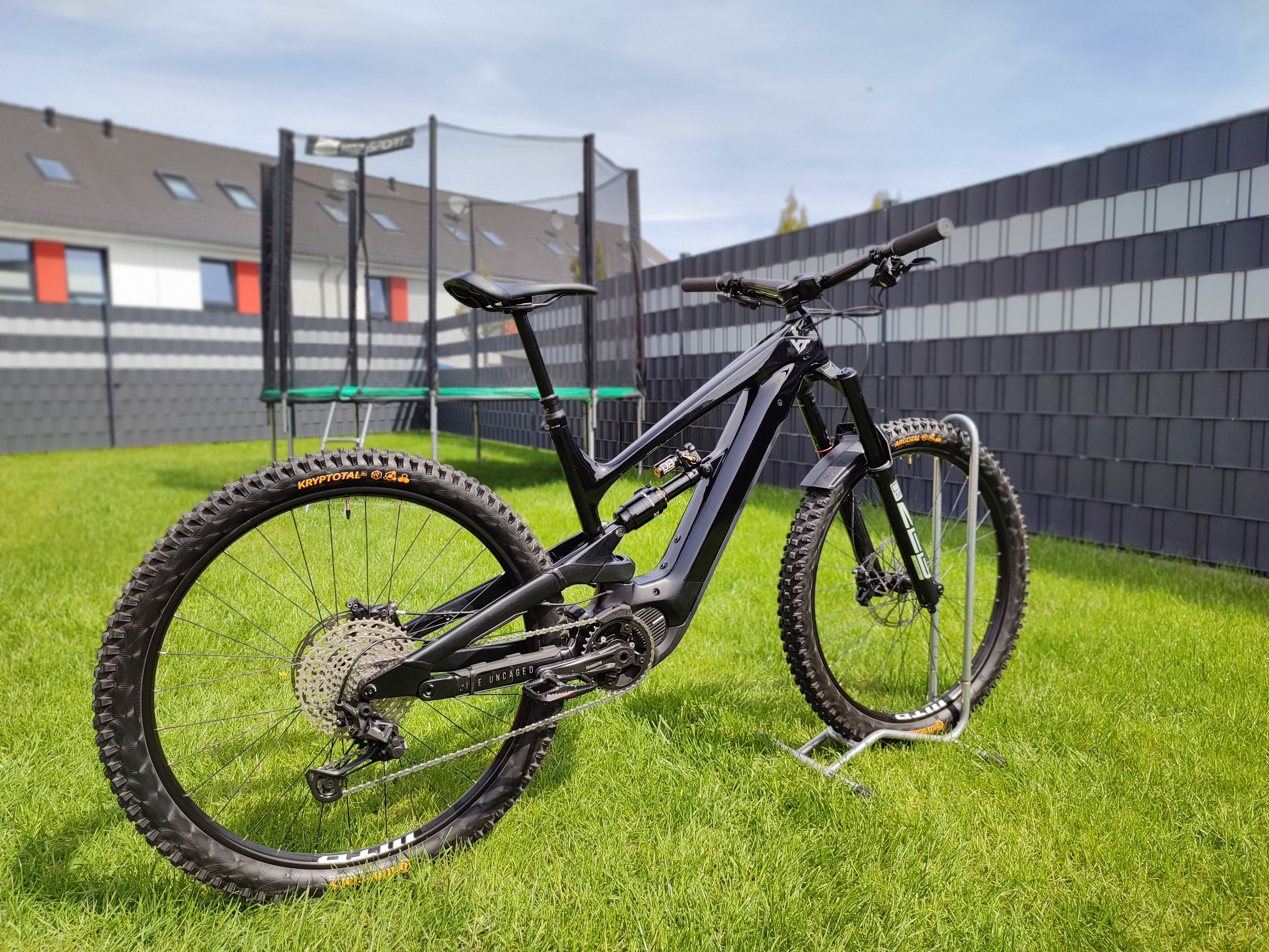

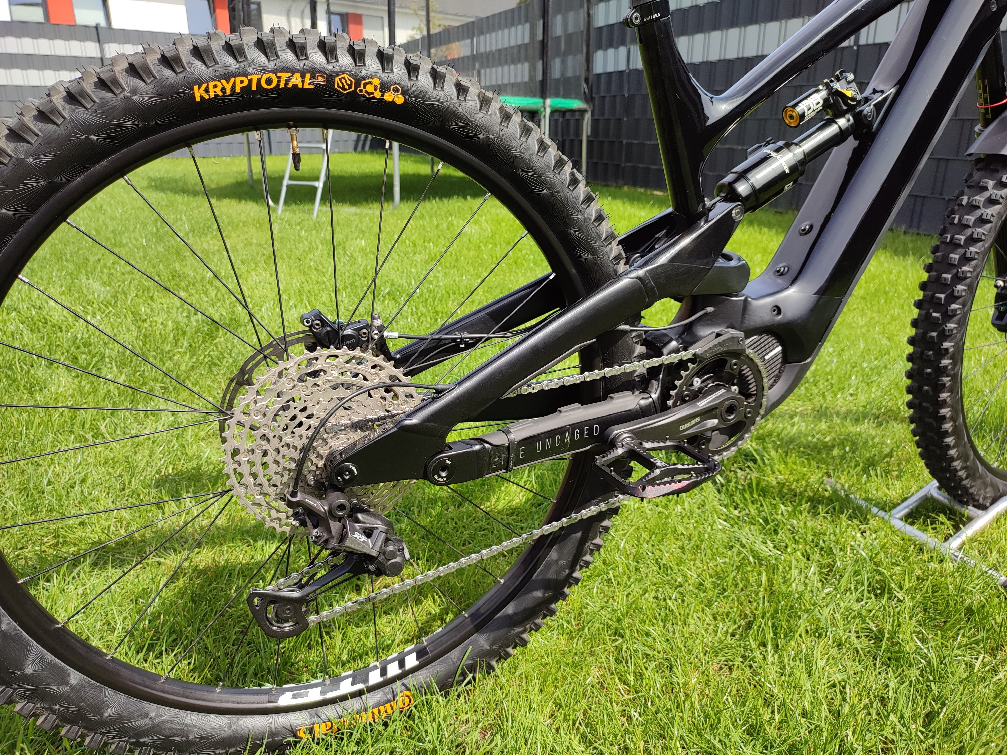

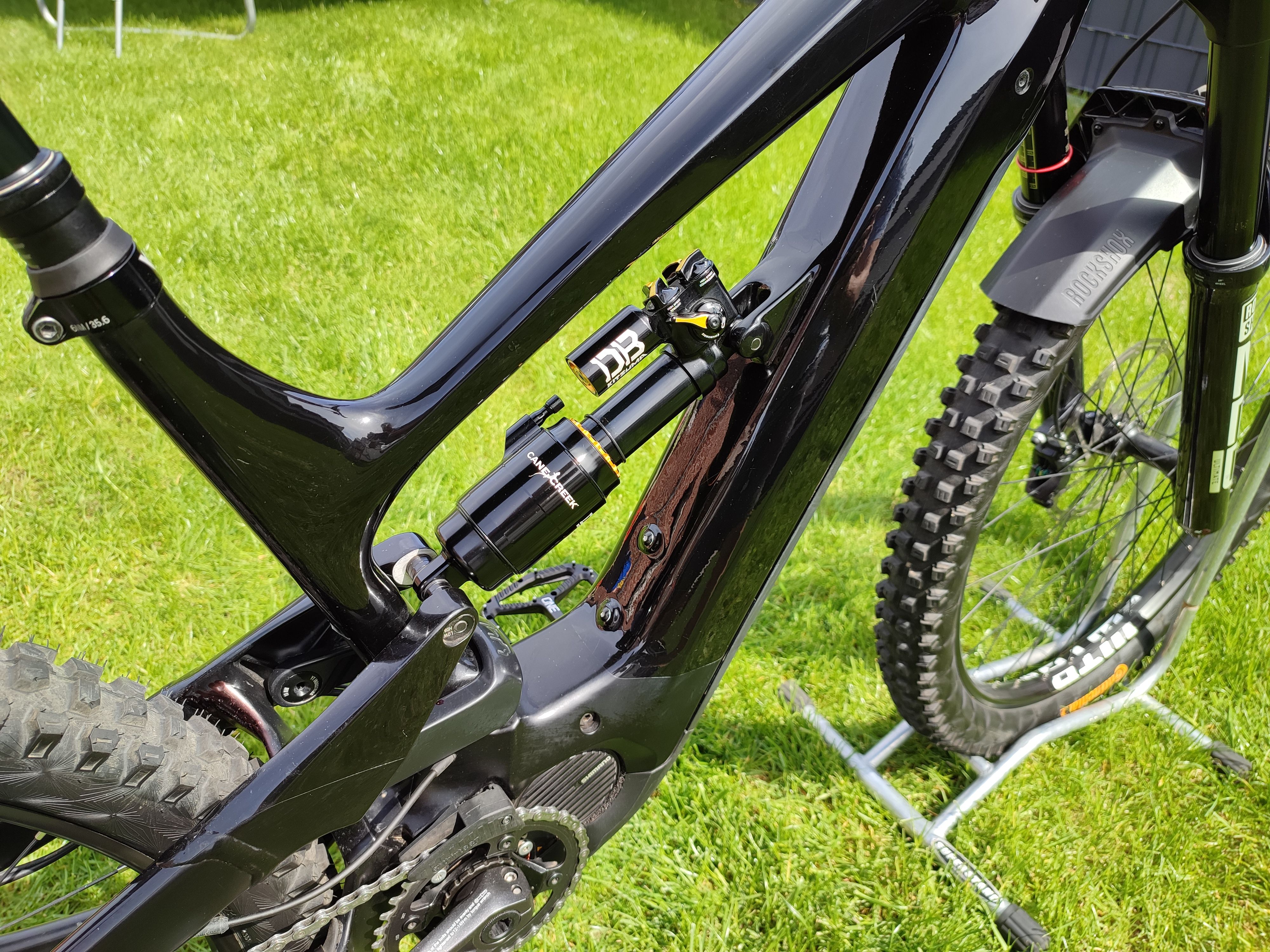

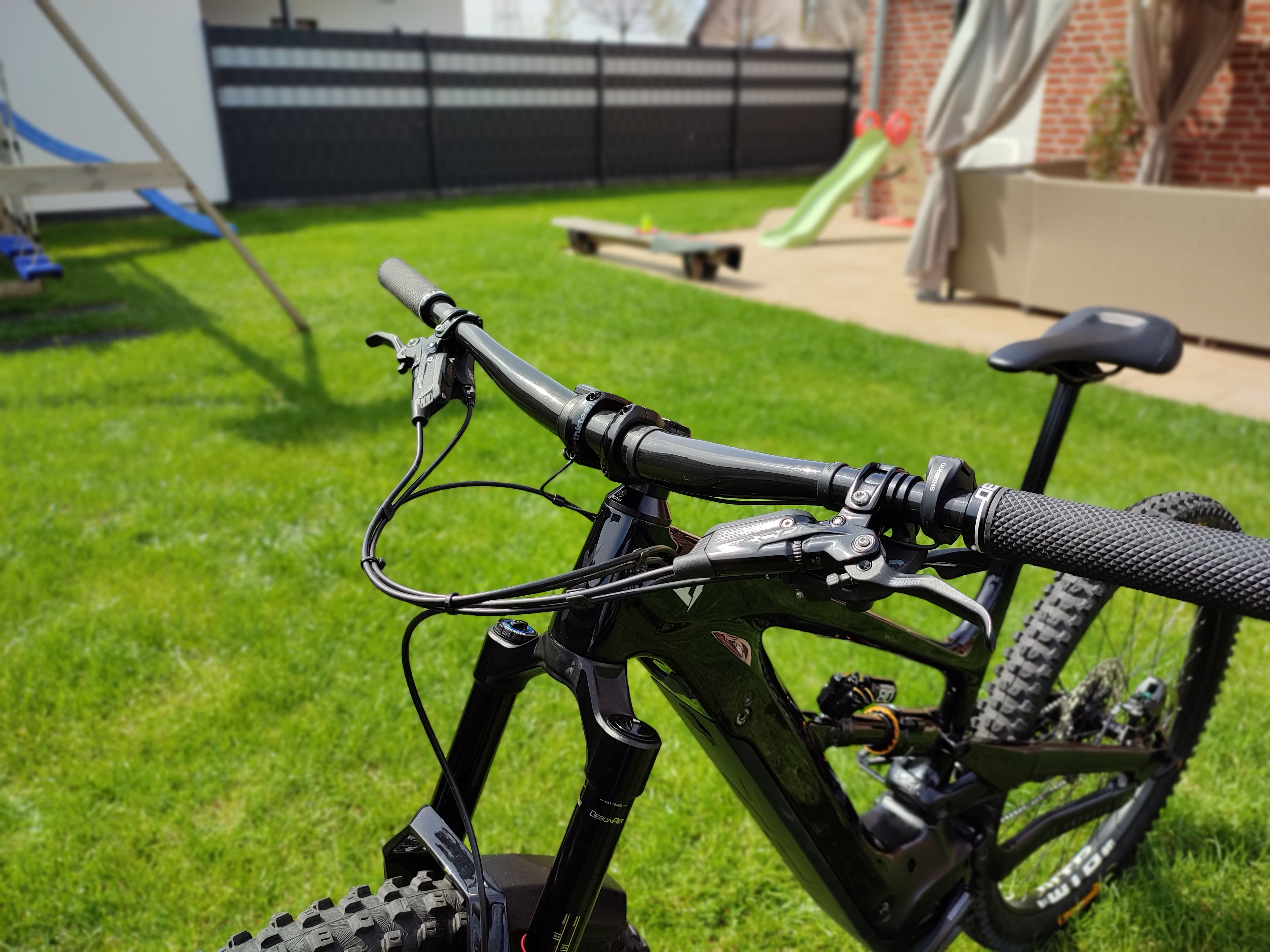

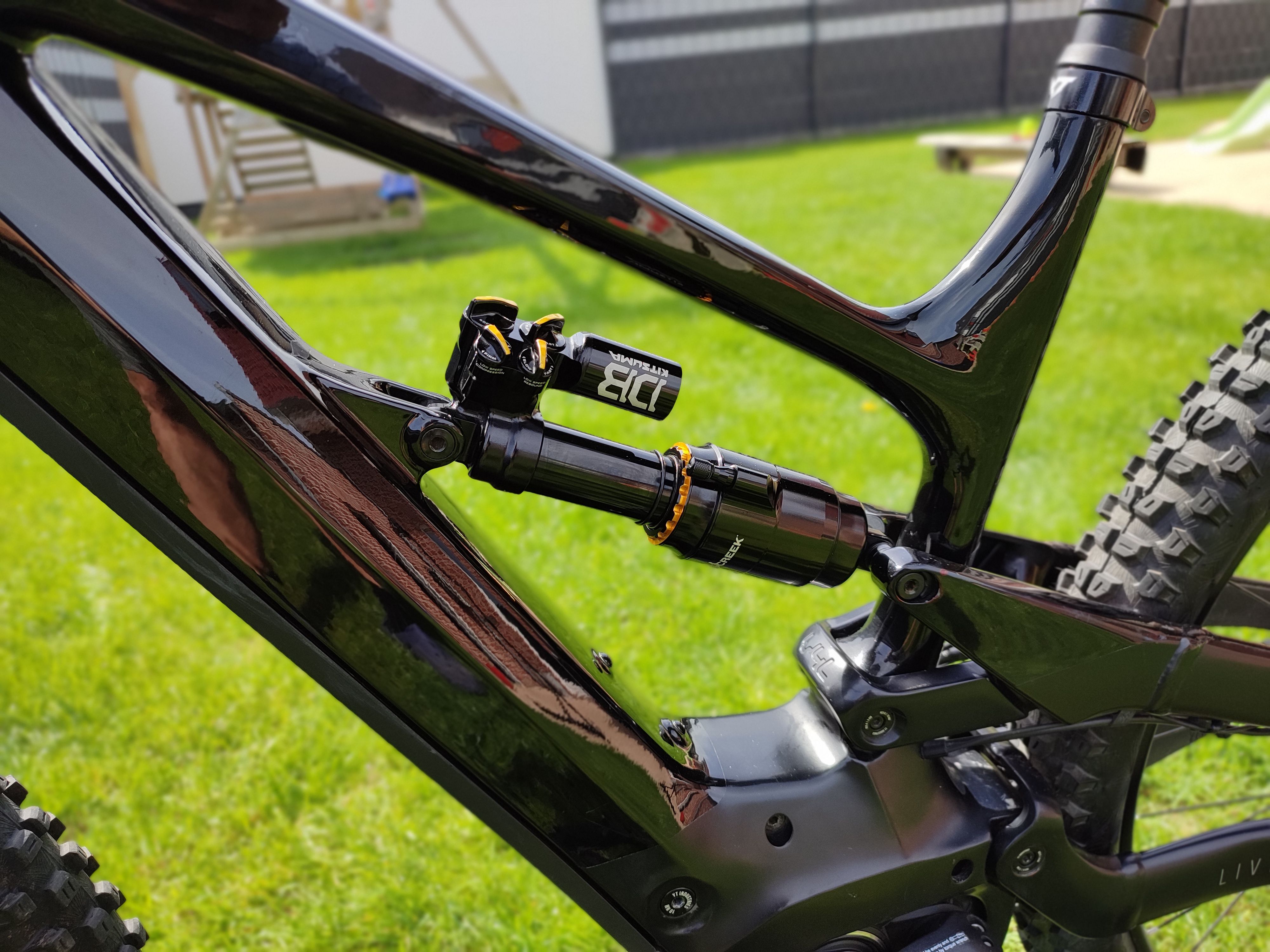

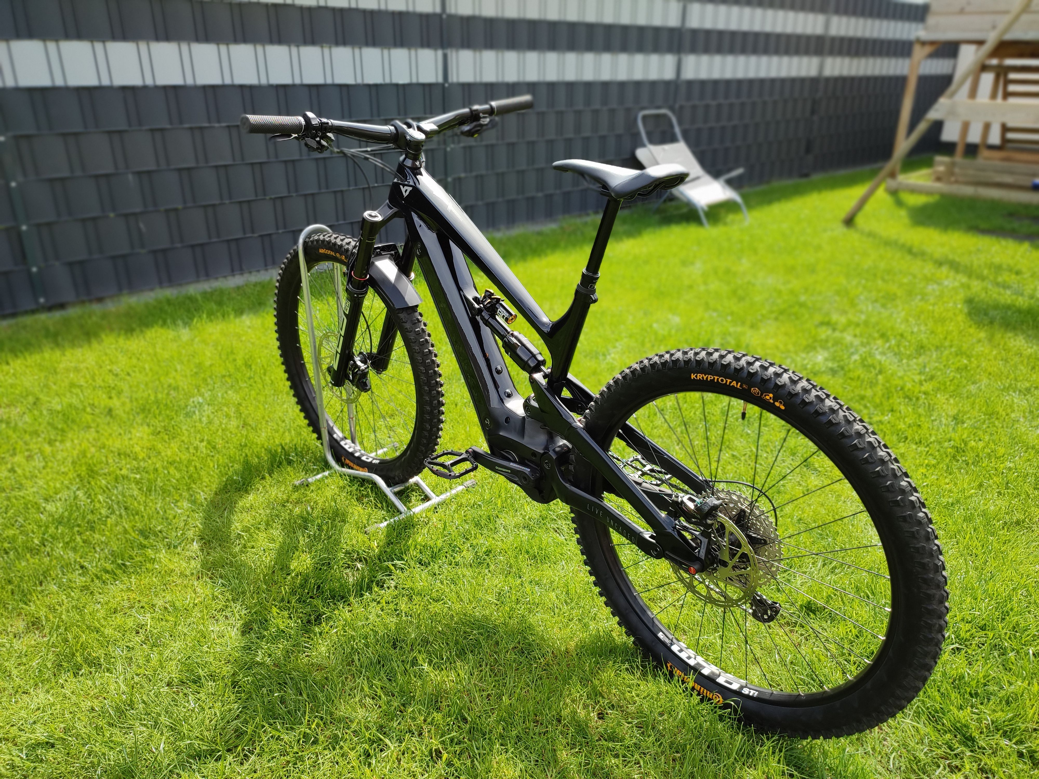

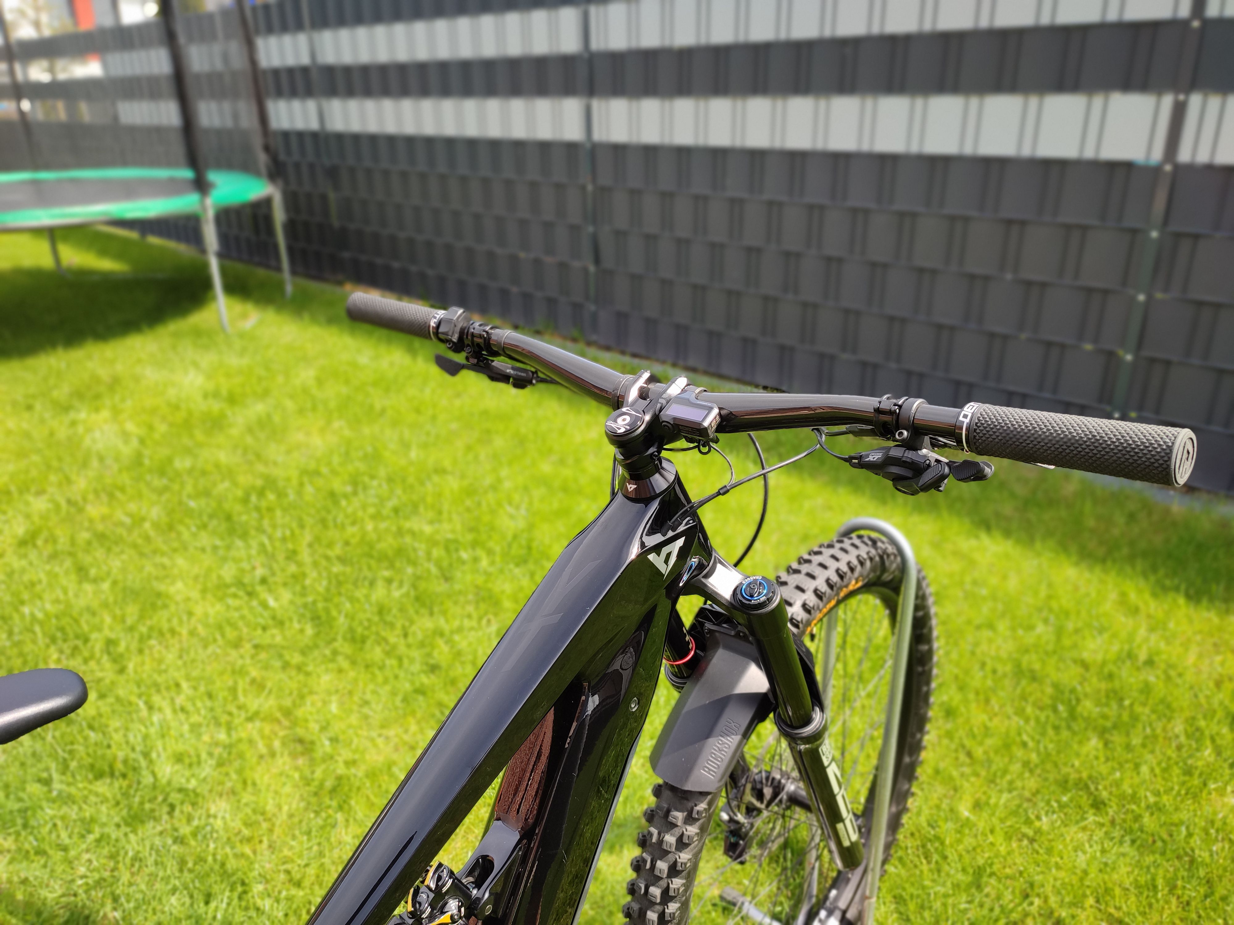

YT Decoy 29 (2020) Custom Build
Rahmenset und Shimano E-Bike System (E8000) Original, Rest nicht ;)
Laufleistung 6000km (nur Trail und Enduro Touren, keine Pendel km)
Fahrwerk: RS ZEB 160mm 2022er / Cane Creek DB Kitsuma 230x65 -> FW 160mm
Antrieb: 12s XT, Deore Kette & Kassete, Kettenblatt 36T
Laufräder (mein schwerer Enduro LRS): WTB ST i30 mit Shimano Deore Naben / Conti Argotal & Kryprotal als Enduro Soft in 29x2,6, natürlich Tubeless
Bremsen: SRAM Code RSC, 220mm/200mm Scheiben mit DiscoBrake Belägen (Copper Free)
Sattelstütze: One Up Dropper V2 210mm
Pedale: One Up Alu Pedale
Griffe: Deity Supracush
Lenker: Carbon Bar vom Trek Rail 9.9 / Breite auf 790mm gekürzt
Kurbeln: Shimano 160mm
Usw...
Das Setup funktioniert für mich ganz gut, hab noch einen leichten LRS für weniger anspruchsvolles Gelände, mit der Kombi lässt sich alles fahren.

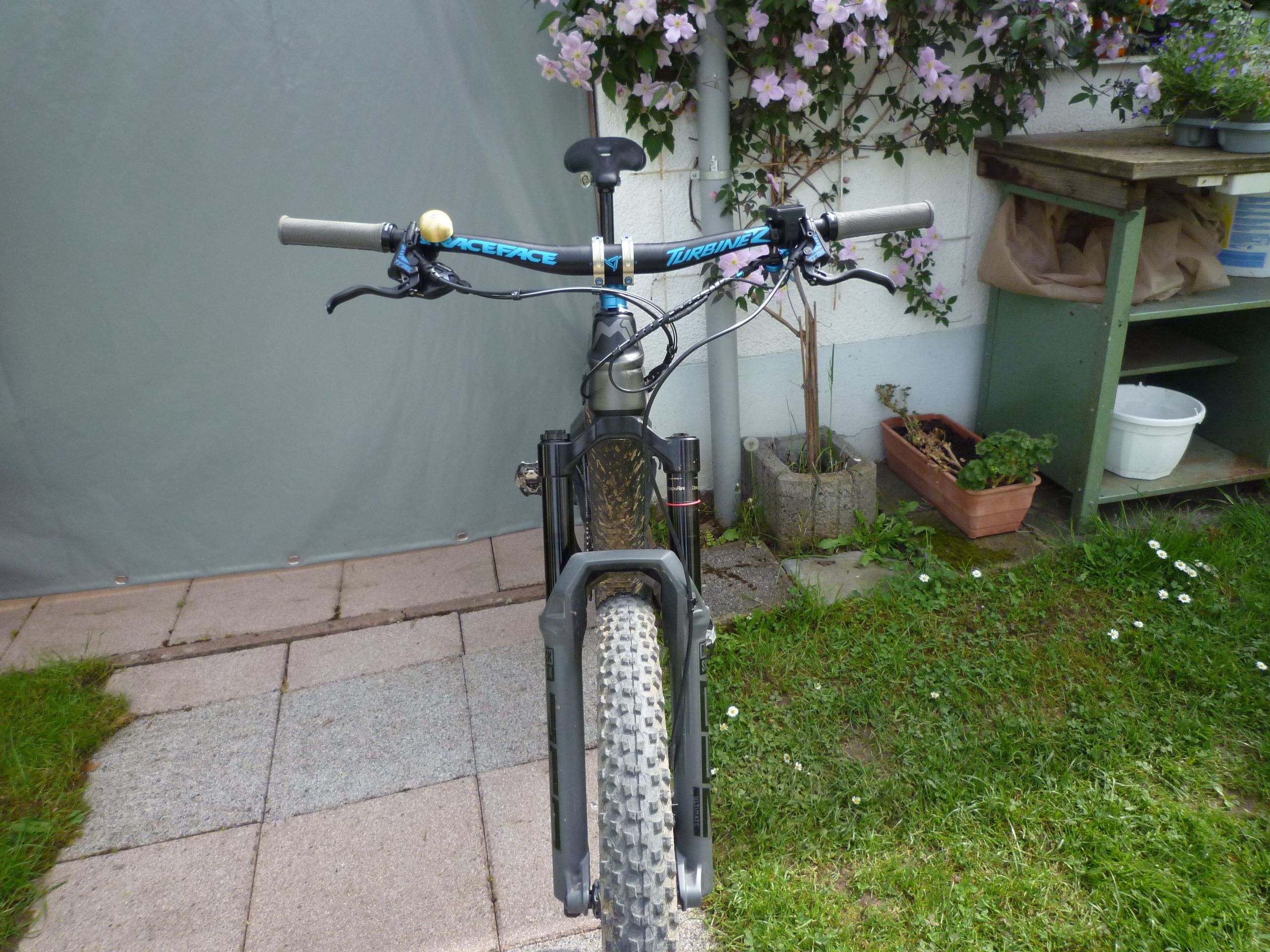

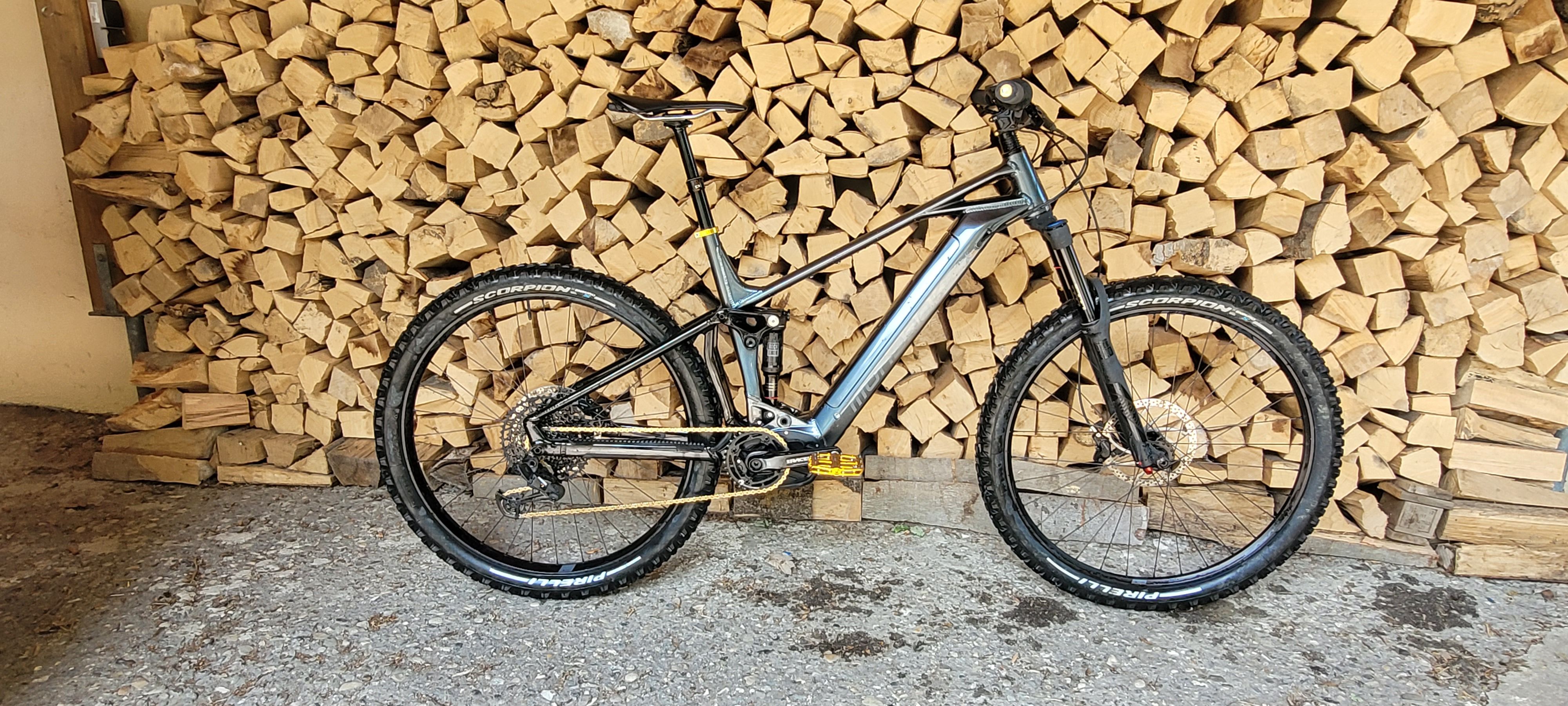

Hier mal mein Hobel, ein 2022er
Mondraker Chaser.
Umgerüstet bisher:
- Gabel 2018er Rock Schox Yari, umgebaut auf 160mm Debon Air, "Ghetto Tuning" der Motion Control.
- Bremsen Code R, Bremscheiben Brakestuff 203 mm, 2,3 mm (vorne) und 2,4 mm (hinten) Stärke.
- Schalthebel Sram GX grip shift, der serienmäßige single click-Hebel ist so ziemlich der größte Mist den
je ein Hersteller erfunden hat.
- Lenker SQlab 30X, Griffe ESI Extra Chunky.
- Sattel Merida Expert CC.
- Reifen Pirelli Scorpion Enduro S, Aerothan- Schläuche.
- Kette Sram XX1 gold, passt aber wie ihr sehen könnt nicht zu den Pedalen.:'(
