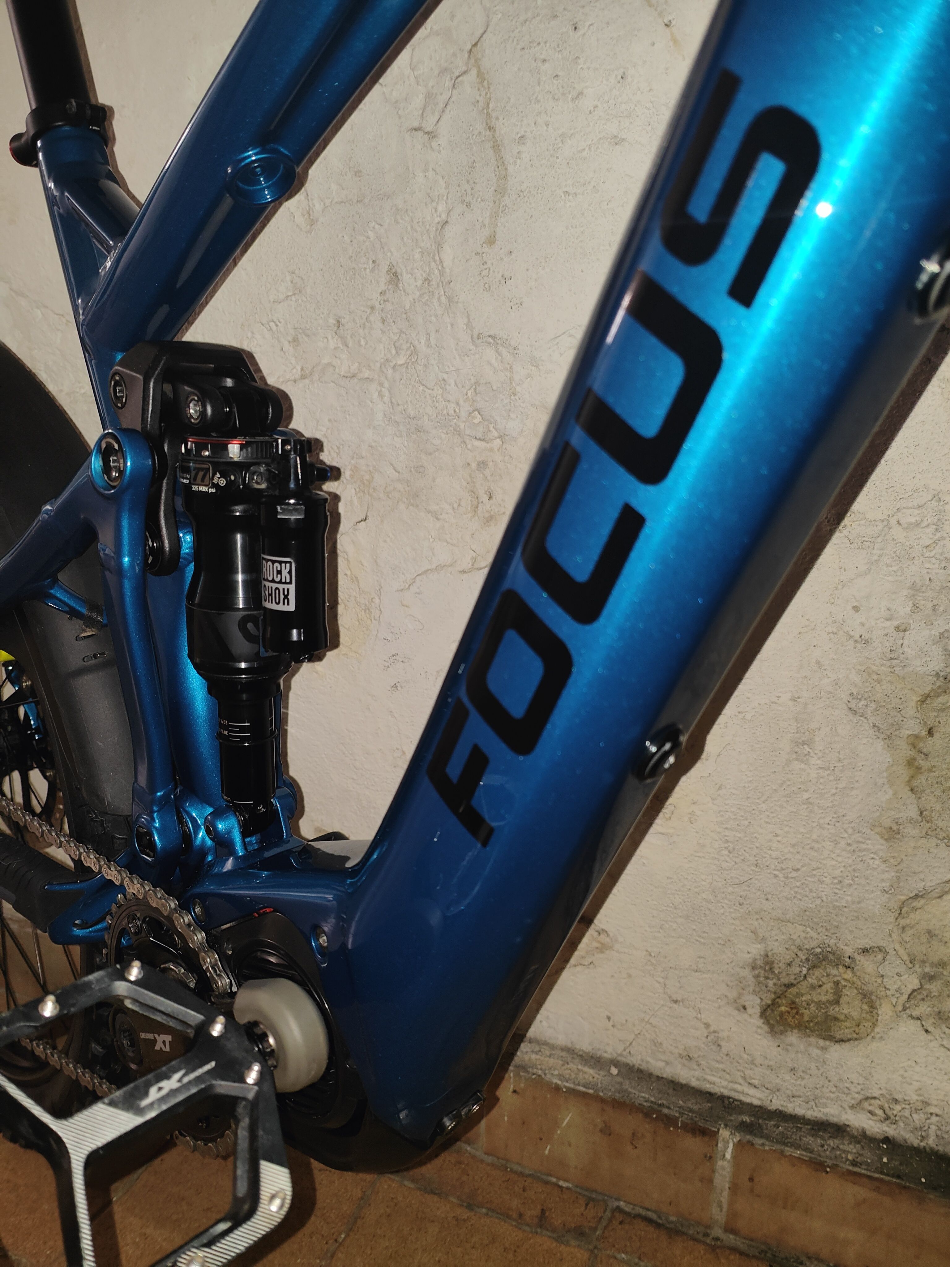

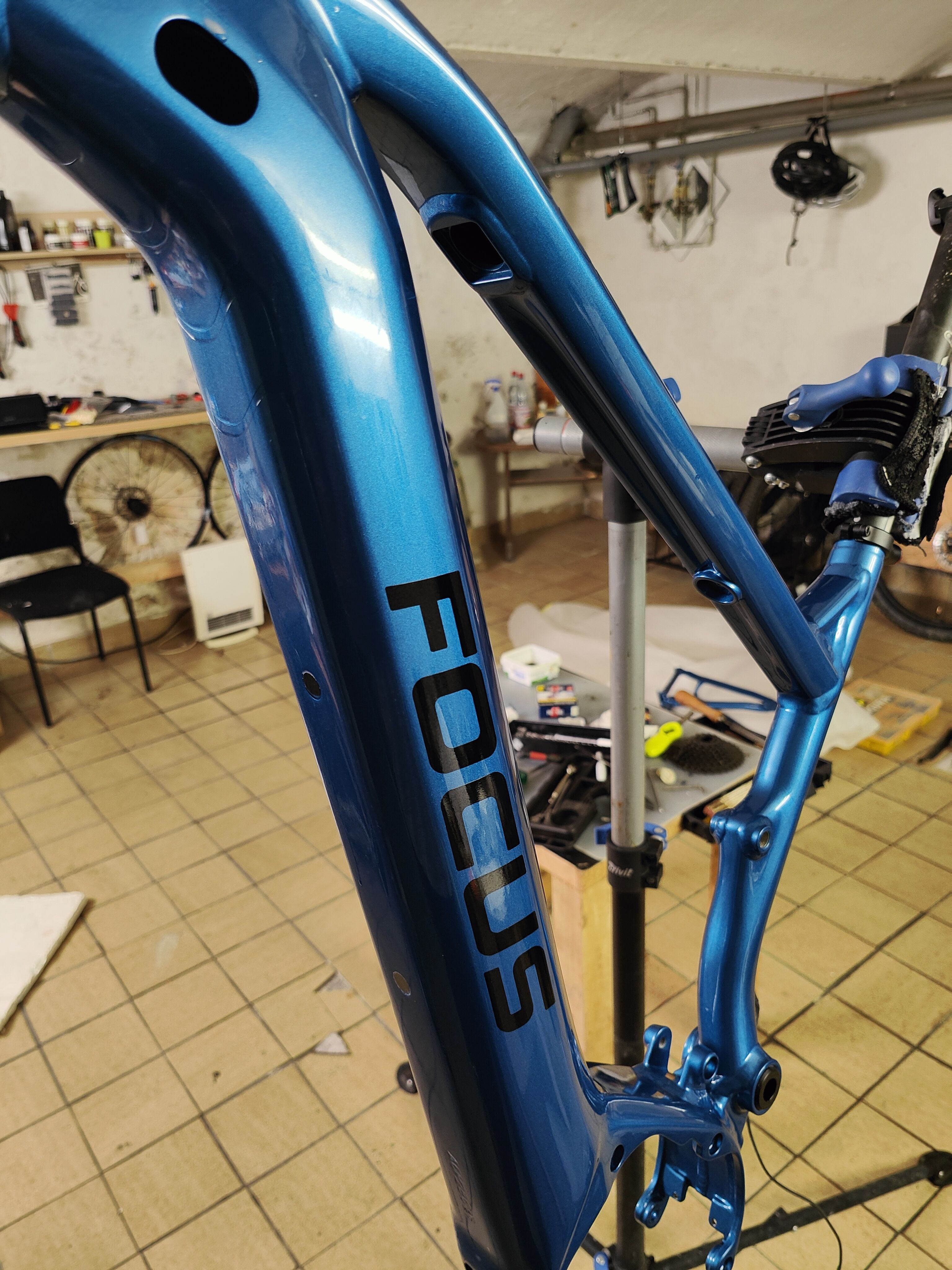

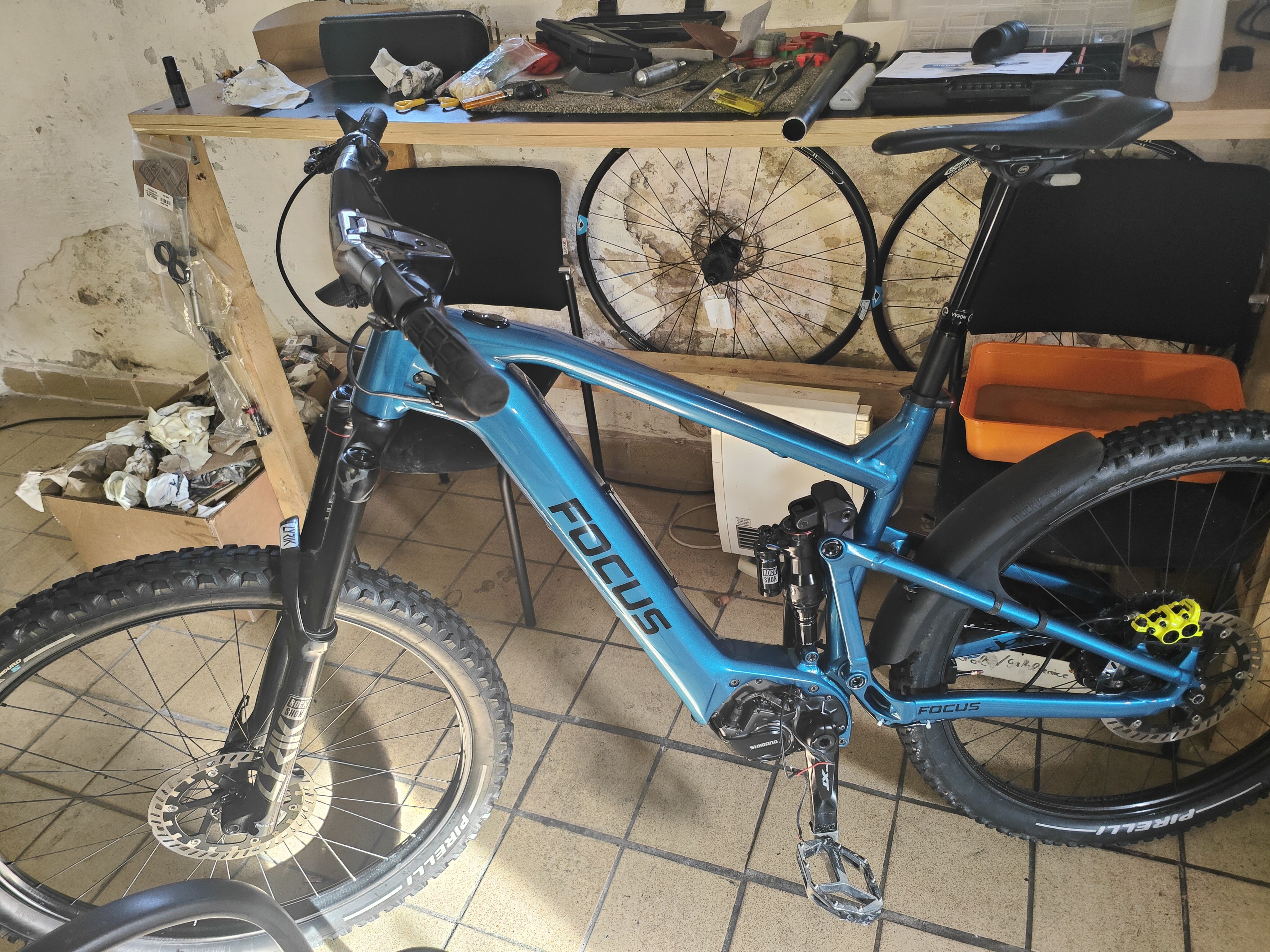

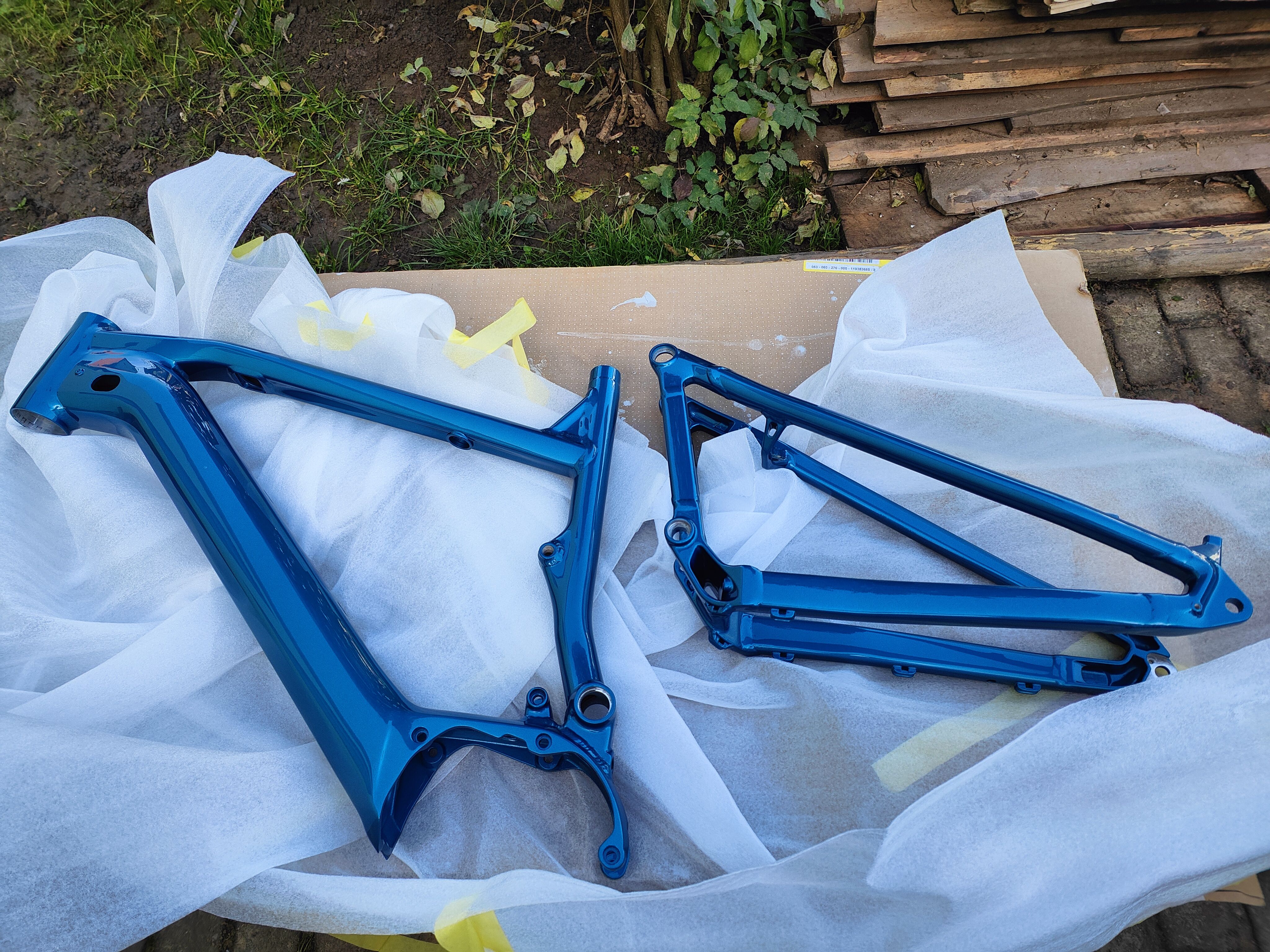

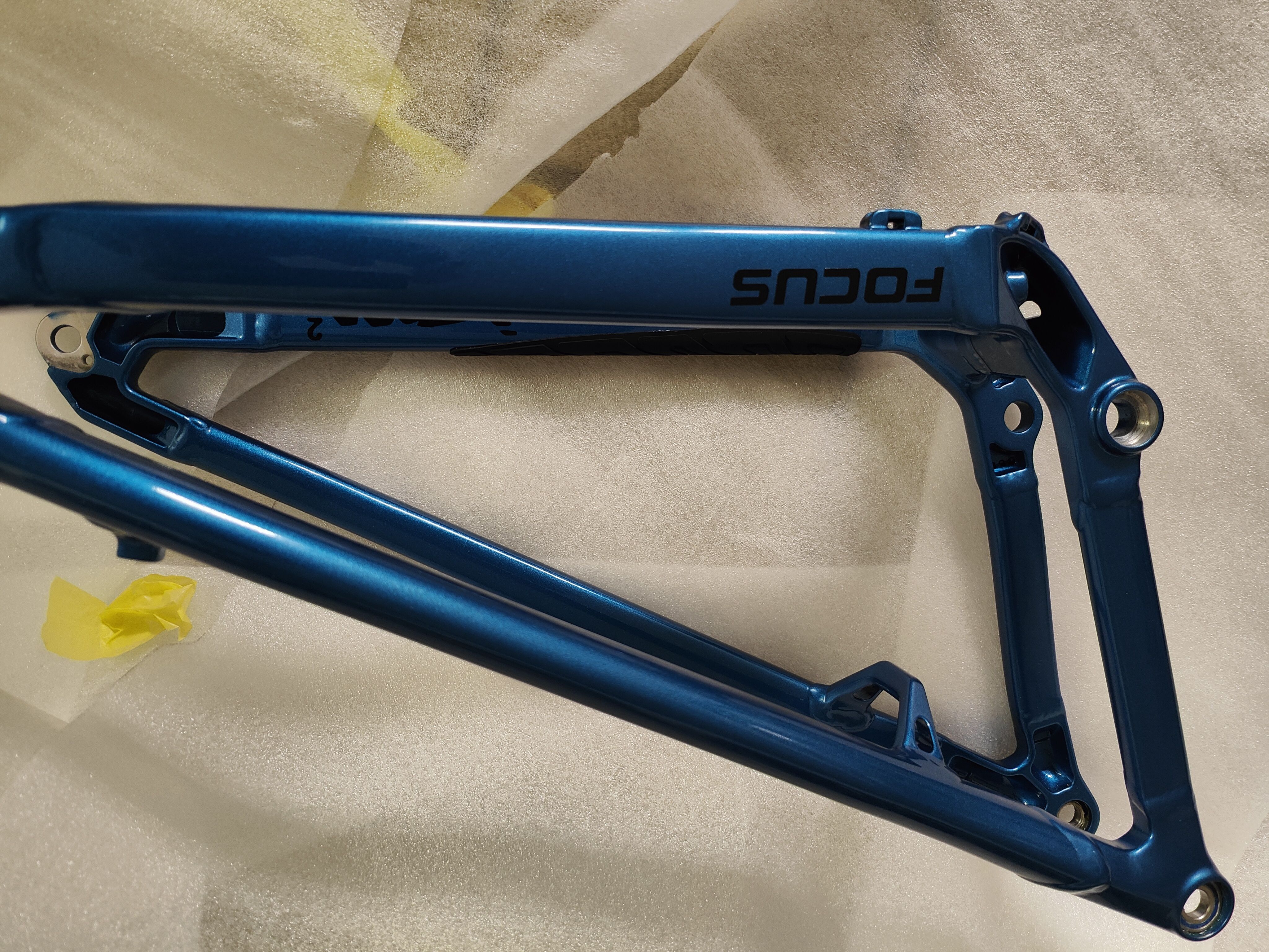

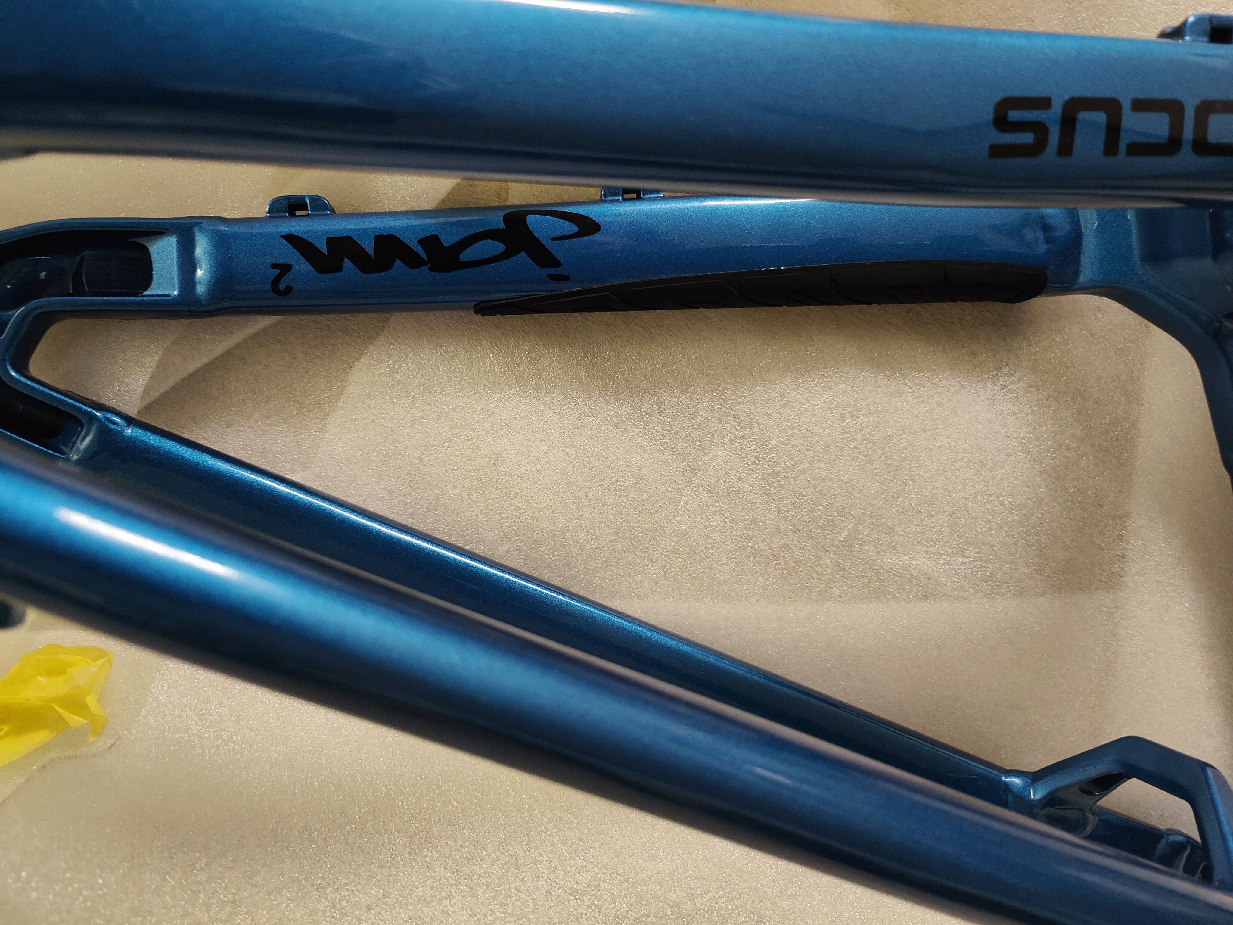

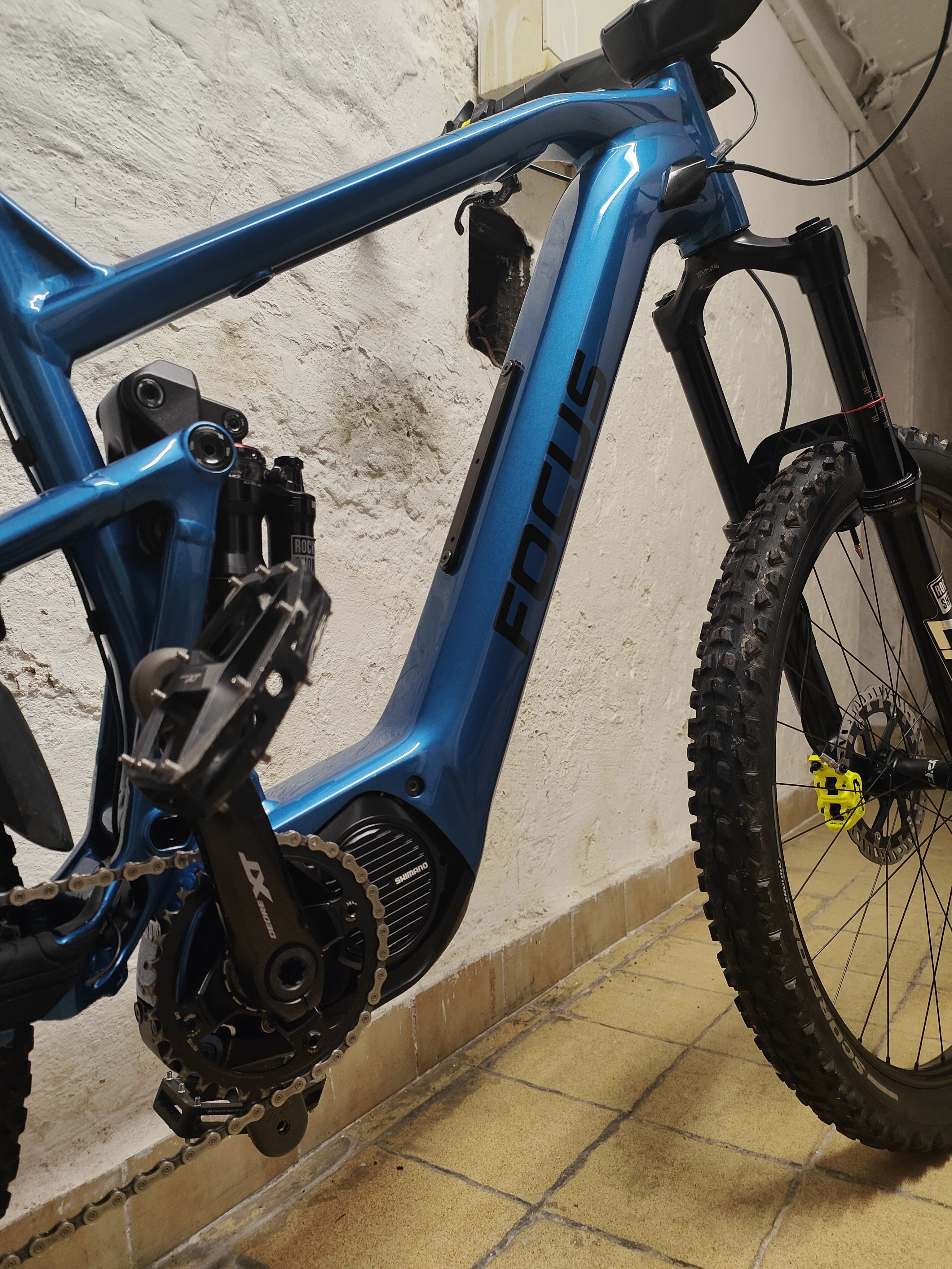

Ich Geselle mich mit meinem Projekt auch Mal dazu .
Vlt inspiriert es ja ..
Grüße
Focus jam2 .
Umbau auf xtr di2, pro korjak e- Performance Lenker/ Vorbaueinheit, Blendschutz Lupine ( Eigenbau Carbon) , Lupine neo4 Akku gespeist, Magura mt7 Raceline, Mdr-P 203/220 va ha, RockShox yari auf rc2.1 und debonair 170 mm travel und Luftkappe Upgrade ( wie Lyrik ultimat) , RockShox Deluxe auf MEGNEG umgebaut, Zipp 3zero Moto mullet Umbau, 160 mm xt Kurbel ( von Nöten durch den mullet Umbau) gps und Alarmanlage,Magura vyron elect v2 Seatpost, Pirellis vorn und hinten( ich schwöre auf die Dinger.. fahren sich mega). Durch xd Driver der Räder, musste ich auf SRAM kassette umsteigen ..die läuft Kurioserweise nur mit einer Shimano xtr 12 Speed kette sauber. Xpedo spry+ Pedals,

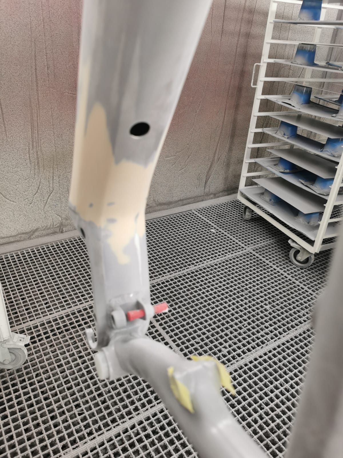

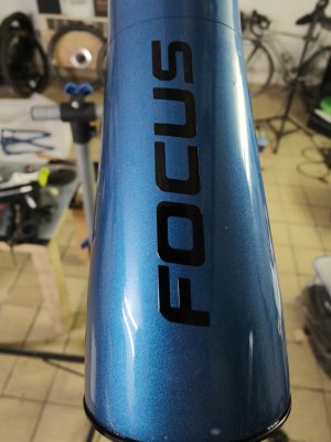

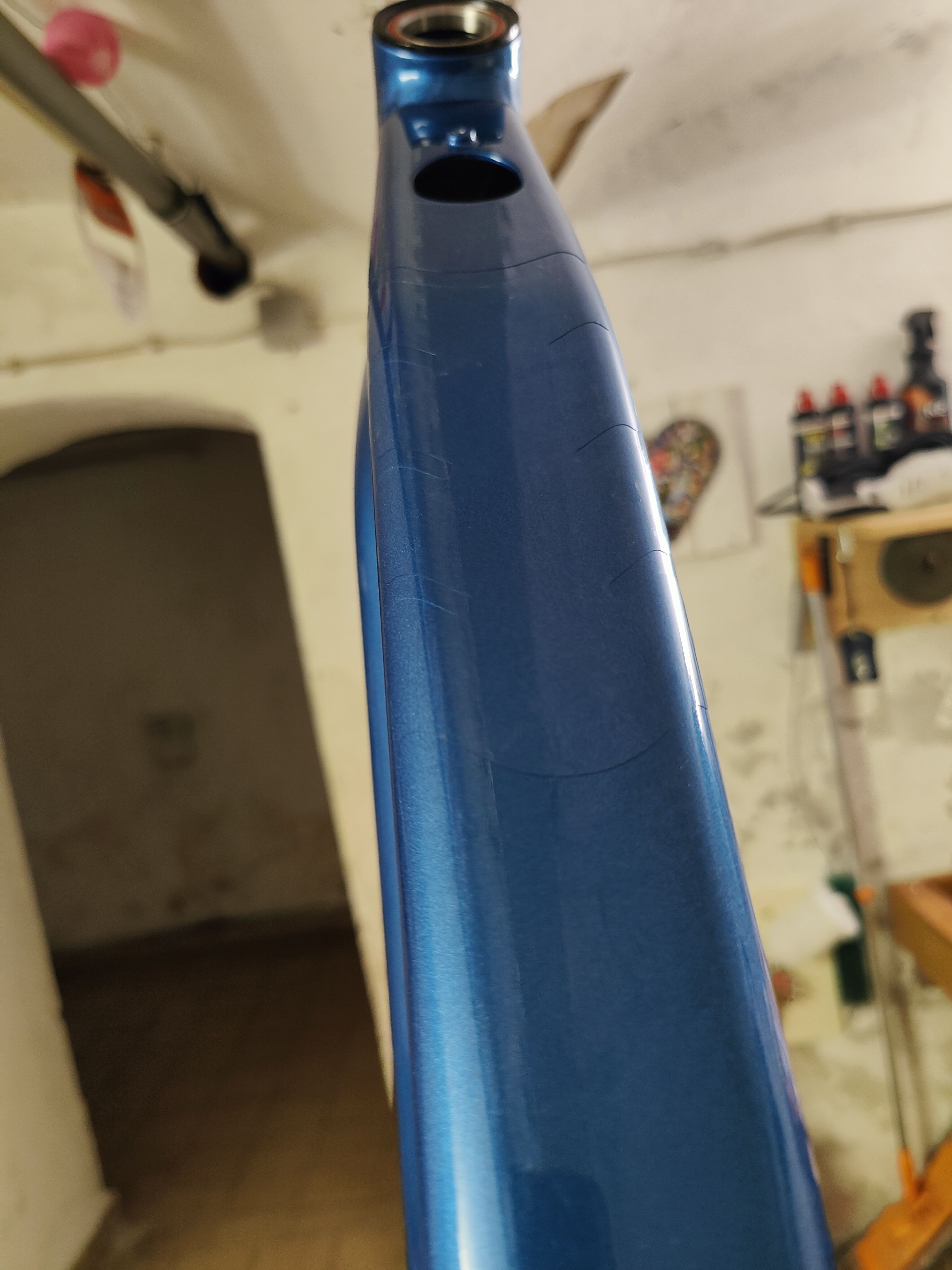

Juni kommt eine umlakierung auf Porsche blau .. Mal sehen was es wird .
Fährt sich jedenfalls genial und ich bereue nichts vom Umbau .
Melde mich in einem Edit meines Vorhabens ..
Des "Kaiser's" neue Kleider .

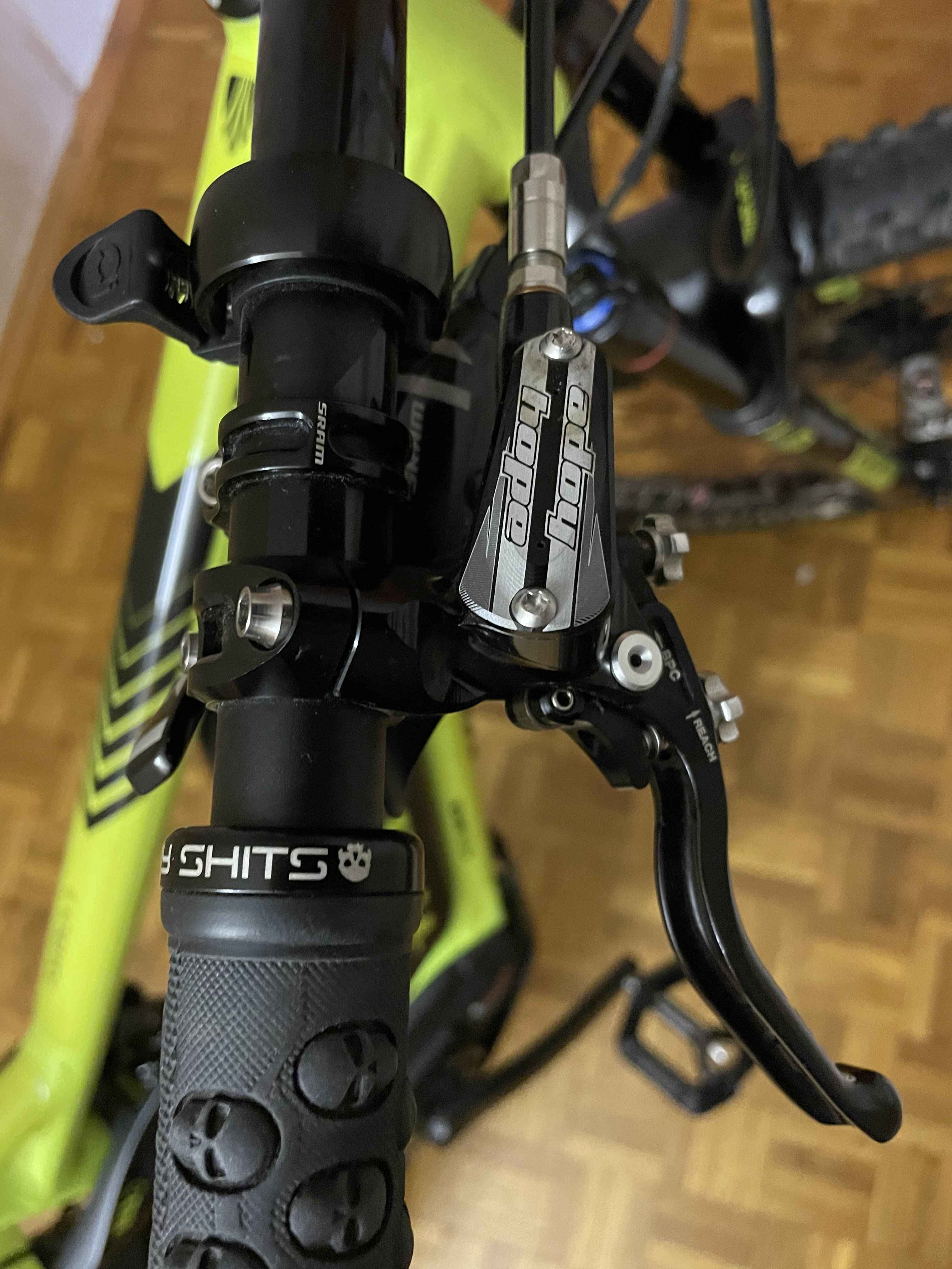

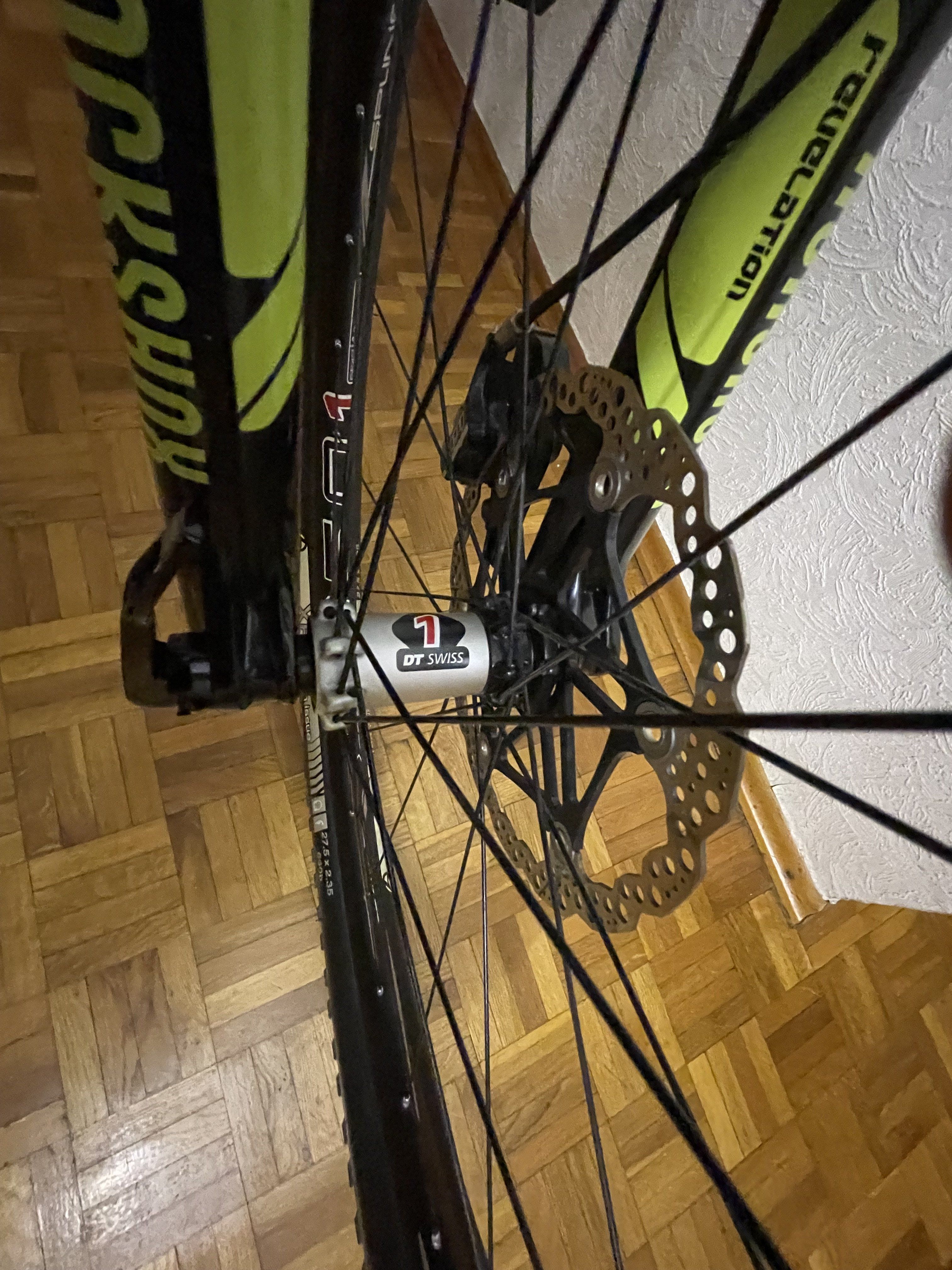

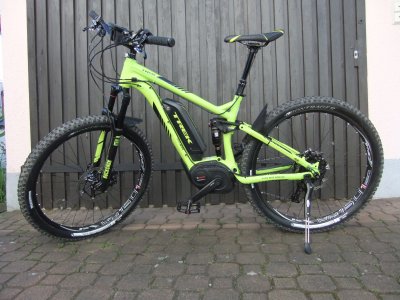

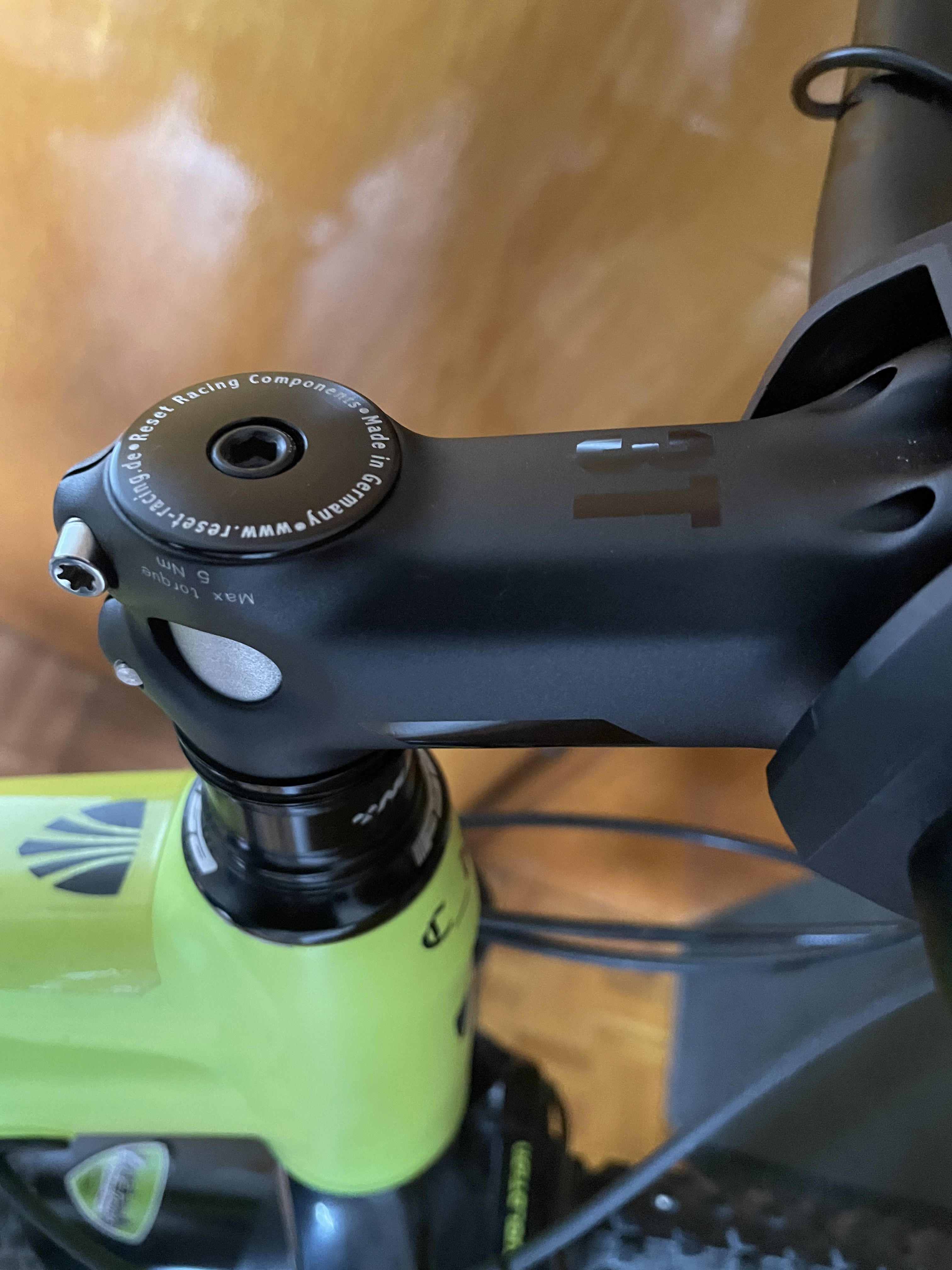

Trek Powerfly+ FS 9, 400W 650B / 27.5'' MTB E-Bike in Matte Volt Green/Trek Blackgloss Mod. 2015

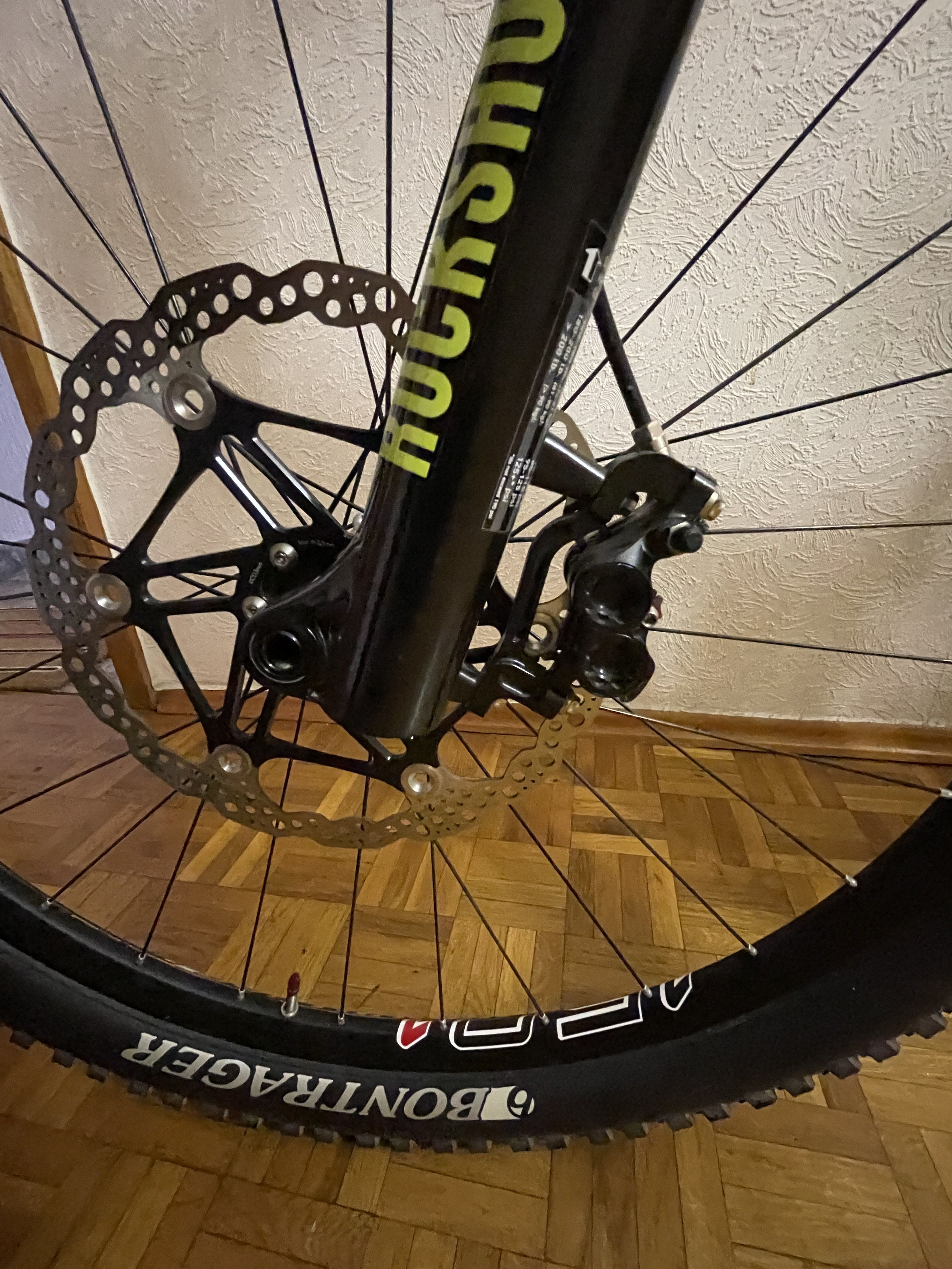

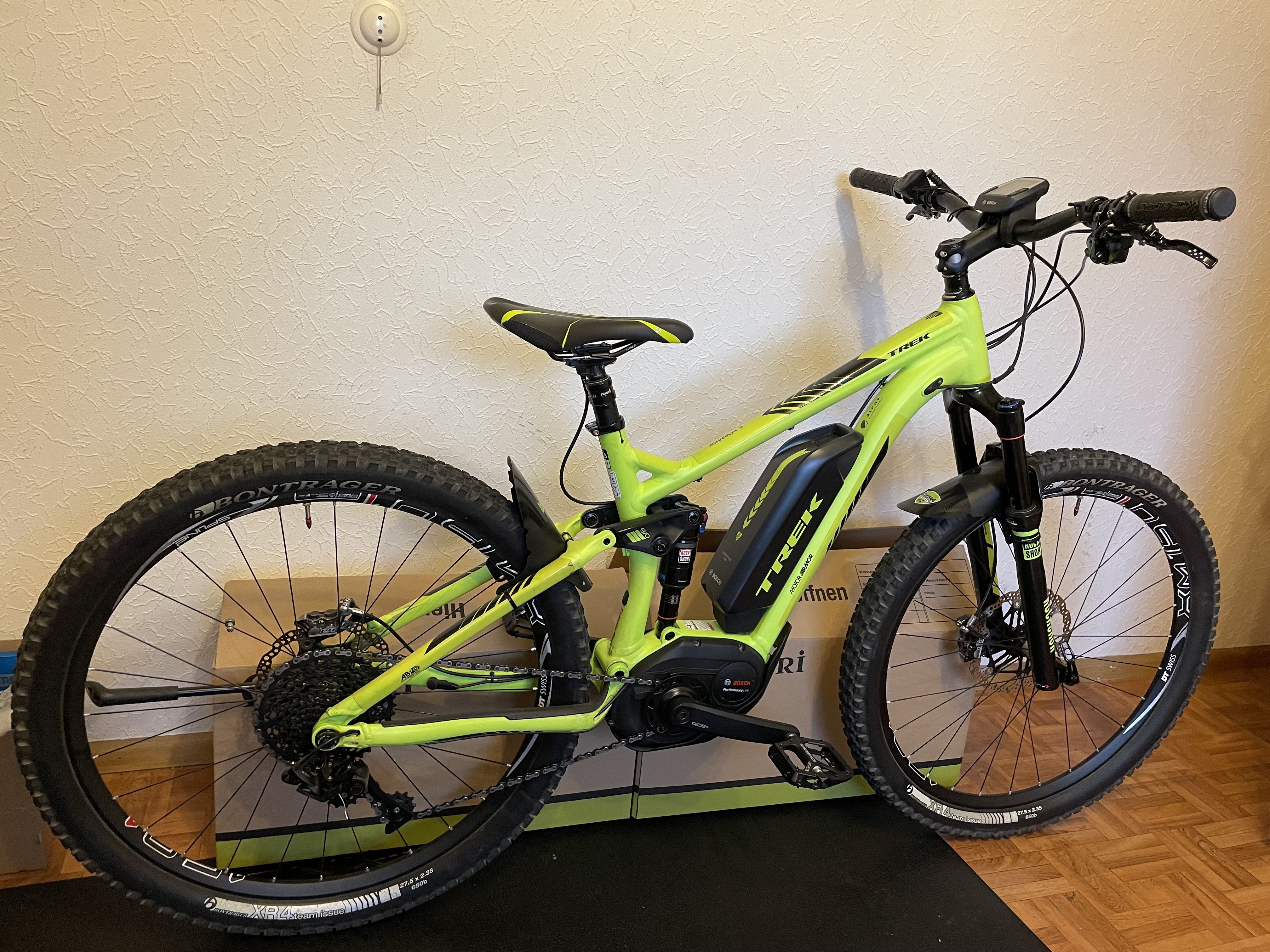

Sämtliche Bikes, die ich im Laufe von dreißig Jahren erworben habe, - zeitweise musste fast jedes Jahr ein neues MTB bei - konnten nie lange im Originalzustand bleiben. Kurz nach dem Auspacken oder schon beim Händler wurden andere Teile bestellt und verbaut um die Rädchen zu verbessern, optisch attraktiver und vor allem leichter zu machen. Ich stelle hier mein ältestes Pedelec vor, wobei generell die E-MTBs für mich nicht so viele Umrüstmöglichkeiten bieten, wie früher die Biobikes. Ich besitze heute noch ein Cannondale Jekyll 600, das mehrfach umgebaut wurde (5. Pedale, 5.Griffe, 4. Bremse, 4. LRS, 4. Schnellspanner, 3.Kurbel, 3. Sattelstütze etc.), so dass bei diesem CD nur noch Rahmen mit Dämpfer und XT-Schaltwerk original sind.
Hauptänderungen bei dem Trek Powerfly+ FS 9, das damals recht schnell ausverkauft war, waren der LRS, Bremssystem und das Cockpit. Den Seitenständer auf einem Bild gibt es nicht mehr, die rie:sel Design Mud Guards schon noch.
Das Bike wurde mit hochwertiger Rahmenschutzfolie – wiegt auch etwas – beklebt, aber durch die Modifikationen konnte das Nettogewicht, also jeweils ohne Pedale, von heutzutage „schlanken“ 21,25 kg auf 20,65 kg gedrückt werden. In der kurzen Auflistung links die werksseitige Ausstattung und dahinter in Rot die wesentlichen Änderungen.
Laufräder: Bontrager Duster SRAM MTH716, 15-mm-Steckachse DT Swiss Spline One 1501 XM (28- Loch) 15/12mm Steckachse, Spline One 240s Naben
Reifen: Bontrager XR3 TE Tubeless Ready, 27,5x2,35", Bontrager XR4 Team Issue 27,5x2,35"
Schläuche: Bontrager, Schwalbe SV 19A Lightweight
Lenker: Bontrager Low Riser, 720 mm, 31,8 mm, 15 mm Rise, Funn Kratos, 750 mm, 31,8 mm, 15 mm Rise
Vorbau: Bontrager Race Lite, 70 mm, 31,8 mm, 7 Grad, 3T Stealth, 85 mm, 31,8 mm, 10 Grad - Titanschrauben
Spacer: Bontrager, Nukeproof
Griffe:
Bontrager Race Lite, Schraubklemmung Holy Shits Griffe, Schraubklemmung
Pedale: Bontrager Nylonpedale, RaceFace Aeffect, vorher Acros MD Flatpedal
Bremsen: Shimano 785 XT – 180er SM RT-86 Scheiben, Hope Tech 3 Evo 4, 203/183er Spyder in schwarz, sämtliche Bremsschrauben aus Titan.

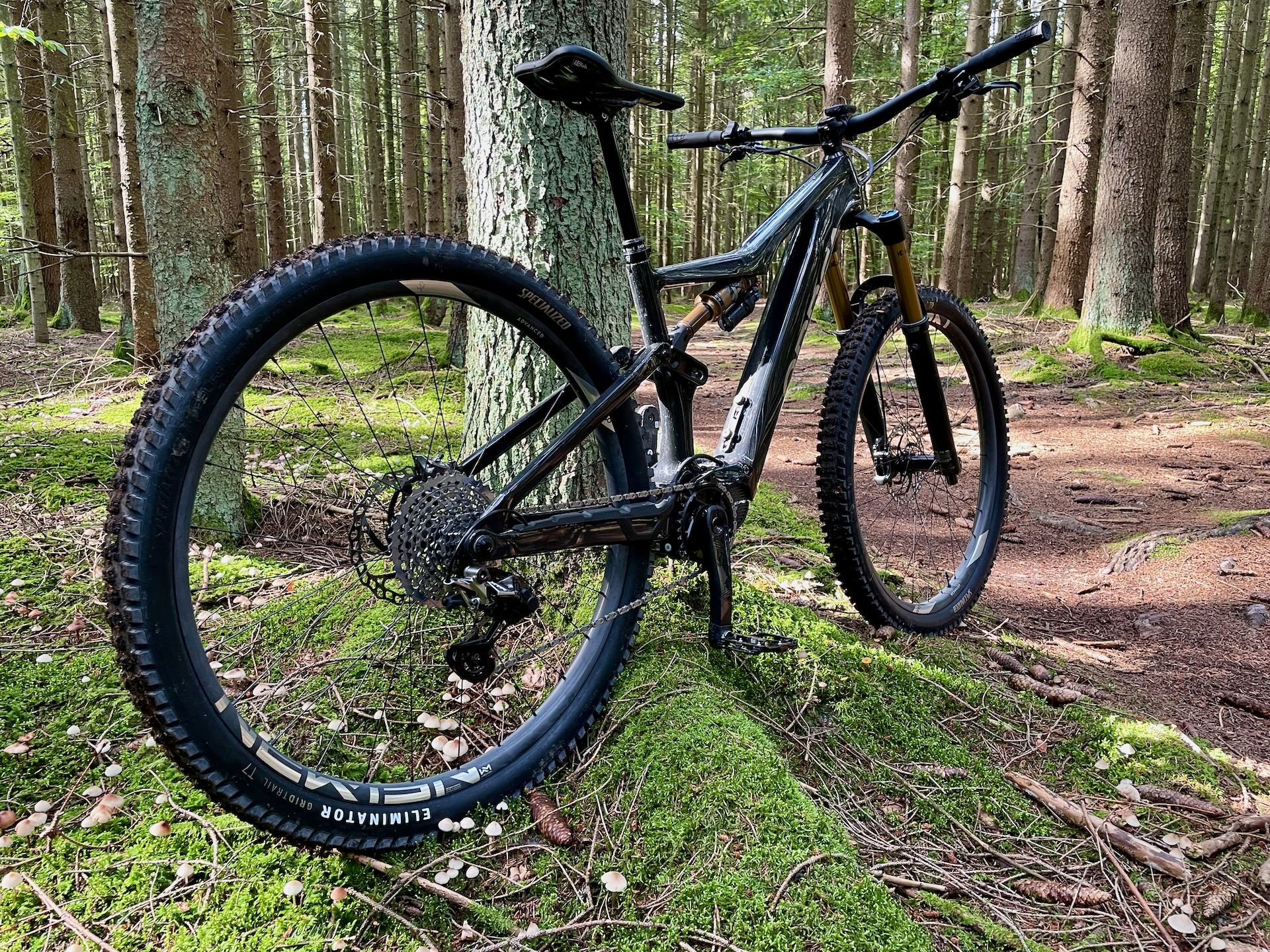

Orbea Rise M10 MyO Custom 2022:
Geändert hab ich alles bis auf Rahmen, Fahrwerk, Motor.
Das Bike macht richtig Laune, rauf wie runter. Ziel des eBike-Projekts war es, in kürzerer Zeit intensivere und spaßigere Touren (700-1000 hm in max. 60-90 min) im Umkreis um meinen Wohnort zu fahren. Bereits der erste Aufbau-Versuch (Teile-Auswahl) war eine absolute Punktlandung - ich würde das Bike jederzeit exakt so wieder kaufen und aufbauen.
Leider ist der befürchtete Fall eingetreten, dass das Bio-Pendant an der Wand hängend kaum noch Aufmerksamkeit bekommt.
PS: Bilder sind von heute - Wetter war traumhaft! Das Bike habe ich seit Juni (die meisten Teile schon länger).
Sehr schick.
Darf ich fragen, welche Größe der Rahmen hat, und vielleicht auch, was Du wiegst? Den XA30 Laufradsatz mit der Ultraleicht Carbonfelge hätte ich jetzt nicht an ein Bike mit einer 150er Fox 36 (non-E, vermute ich Mal?) gesteckt...
Der XA30 Laufradsatz ist recht stabil. Logischerweise sollte man schon seine Linie wählen und
nicht einfach überall rein und drüber ballern. Habe ich mir auch für den Sommer fürs Pivot mit
DT-Naben und Sapin Messerspeichen aufgebaut. Denke schon daß der problemlos hält.
Sehr schick.
Dankeschön! Rahmengröße ist M, ich wiege +/- 70 kg in Ausrüstung. Hin und wieder hab ich eins der Kinder dabei, dann sind's 10-15 kg mehr (aber keine Sprünge mehr :coldsweat:). Hab mit der XA30 sehr gute Erfahrungen am Racefully (Orbea Oiz) gemacht und sie deshalb auch für's Rise gekauft. Hier allerdings mit der Fade-Nabe (wegen E-Bike-Freigabe) statt der DT240 EXP am Fully. Würde die Felge jederzeit wieder kaufen für meinen Anwendungsfall. Weder am Bio- noch am e-Bike hab ich irgendwelche Probleme damit. Notfalls oder vorsichtshalber könnte man hinten auf die A30 gehen. Ja, die Fox 36 ist zum Glück "non-E".
PS: Auch die übrigen Newmen-Teile finde ich in Sachen Preis-Leistung-Gewicht sehr interessant und kann sie nur empfehlen ;)

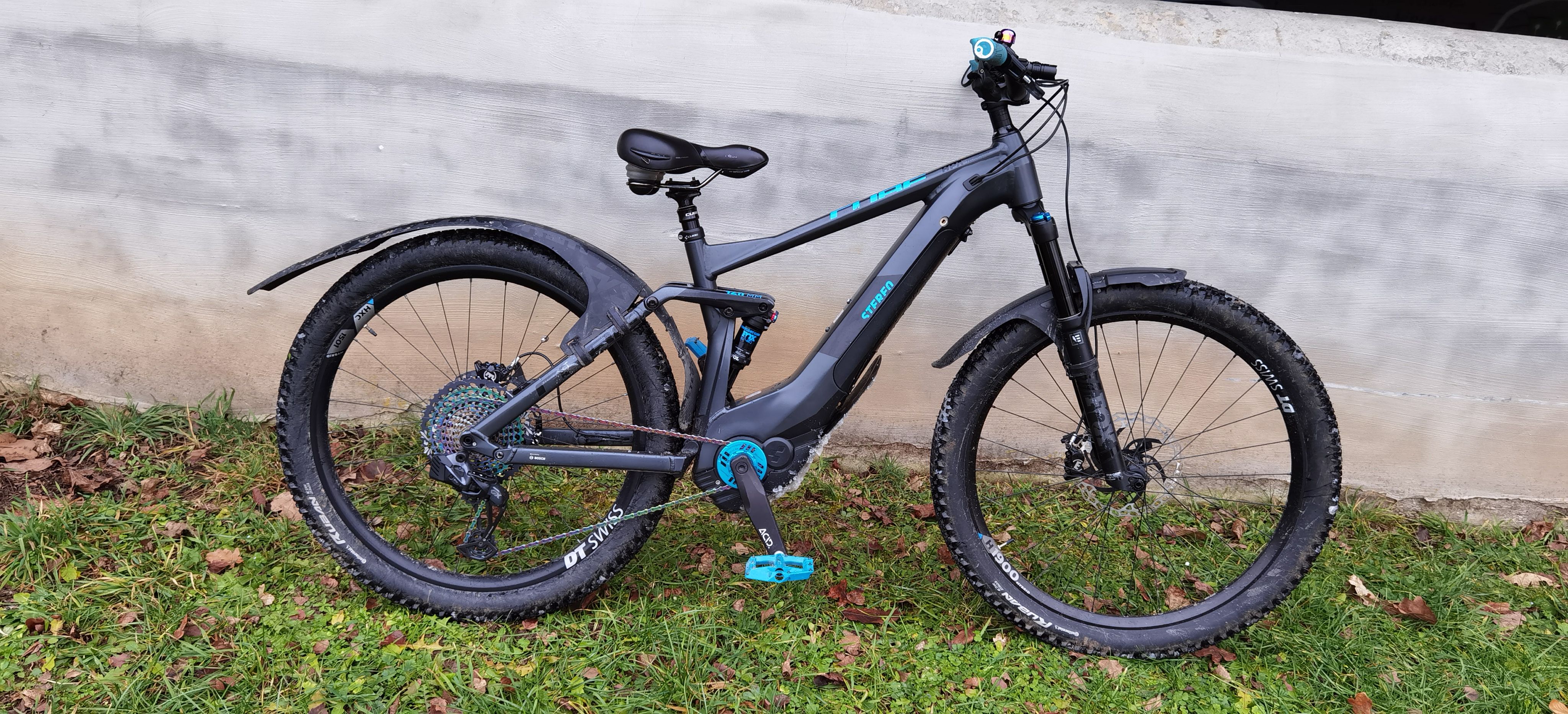

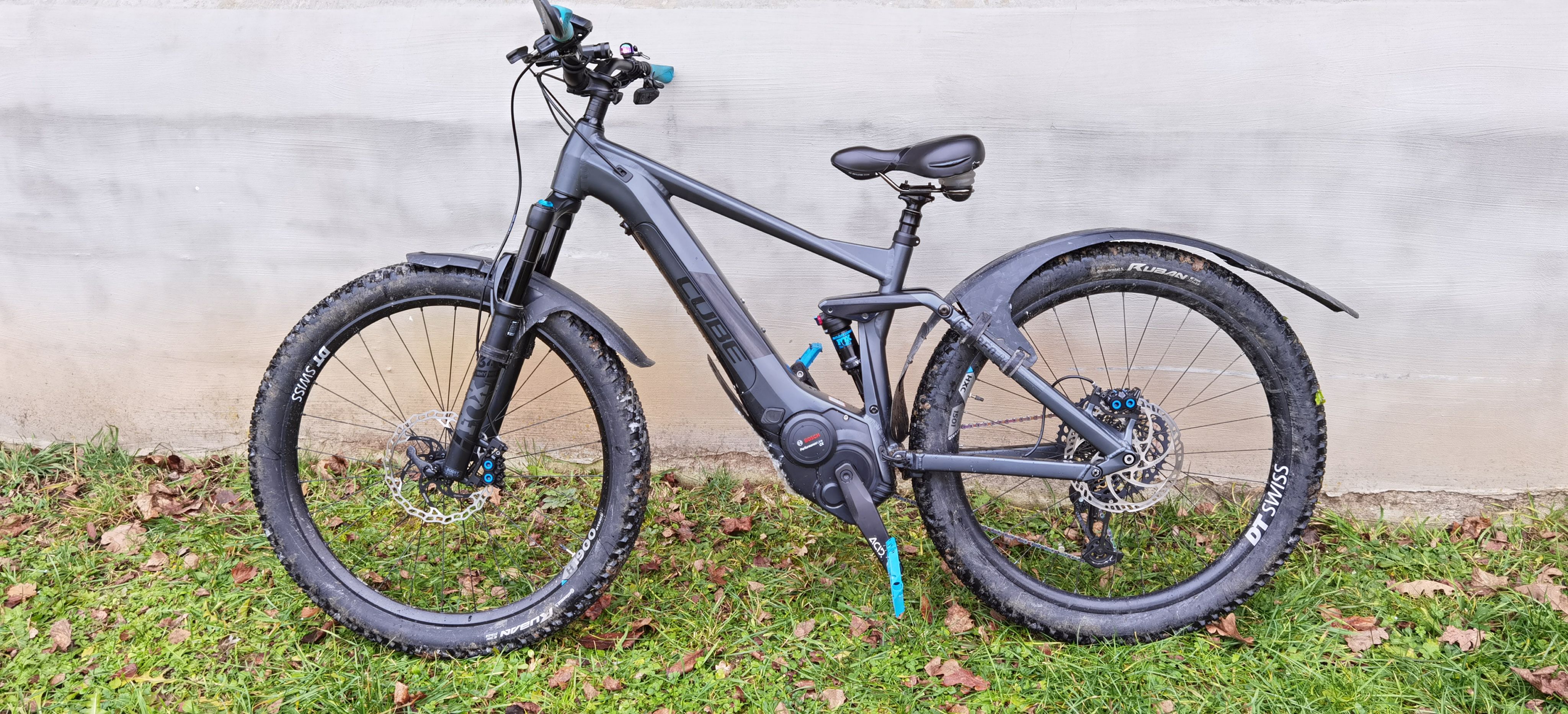

STEREO HYBRID 140 RACE 500 27.5 (2019)​
Änderungen:
  • Laufräder DT Swiss H1900 Vorn, HXC 1501 Hinten
  • Lenker Spank 800, 40mm rise
  • Griffe Ergon
  • Pedale Acid
  • Kurbeln Acid
  • Kassette xg1299 10-52T
  • Kette XX1 eagle
  • Sattel Selle royal
  • Schaltung Gx eagle axs
  • Bremsen Vorn Galfer Scheibe. Hinten ist die alte Vorderbremsanlage verbaut
