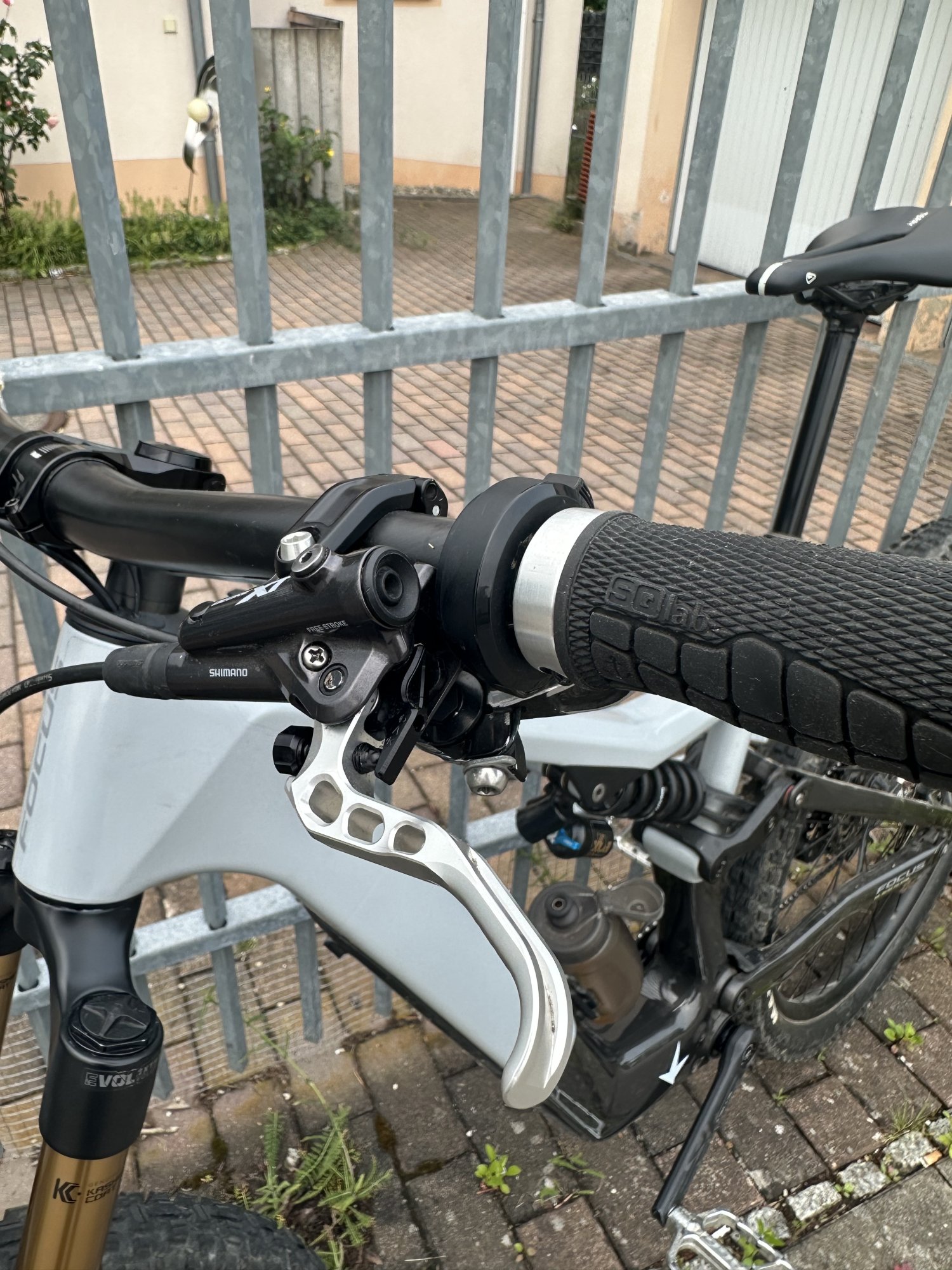

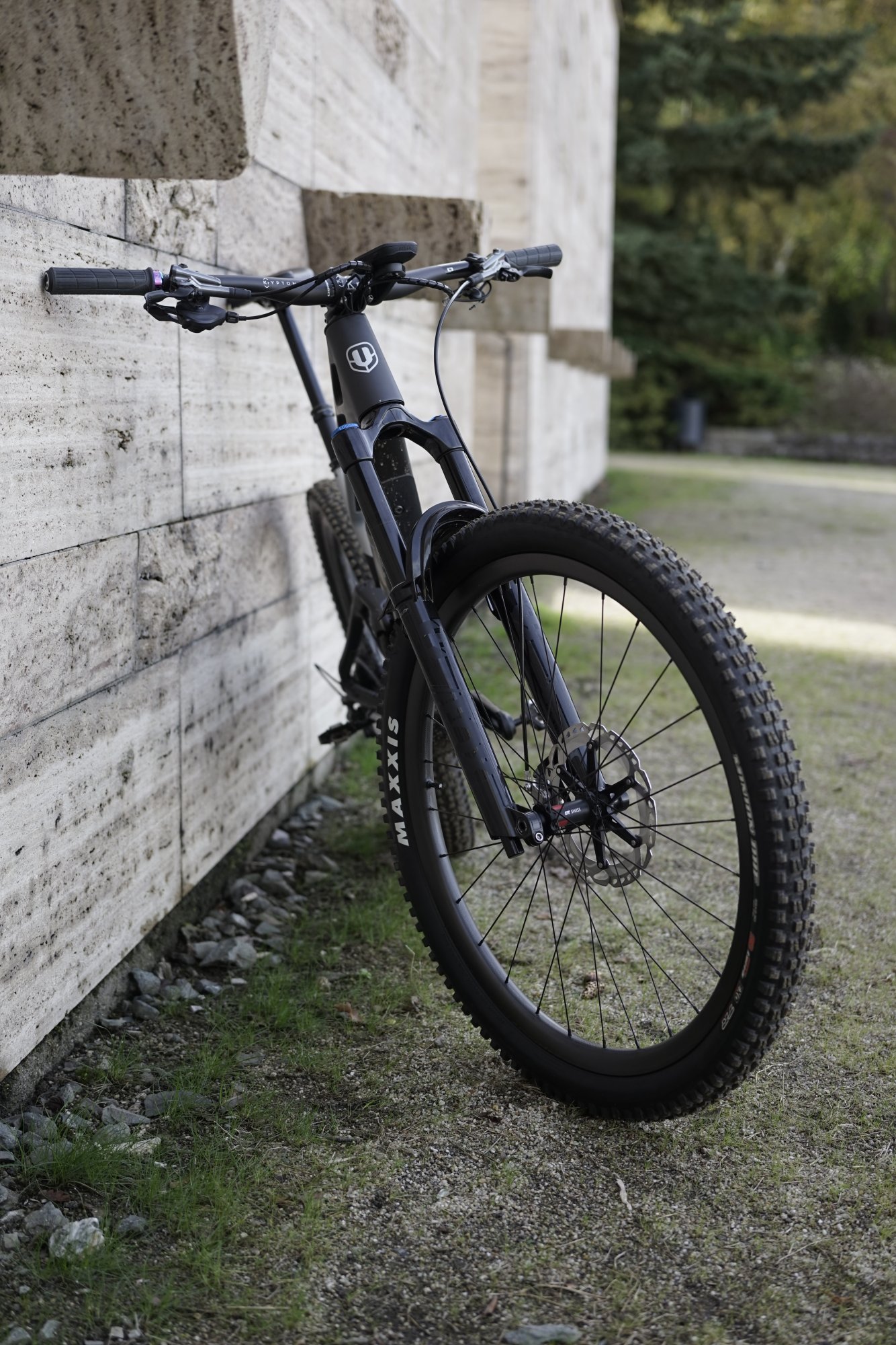

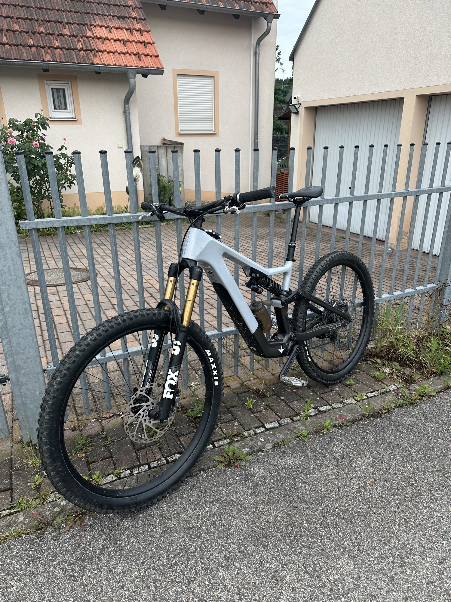

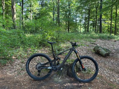

Hier mal die aktuelle Ausbaustufe meines Jam2 SL
Änderungen zur Serie:
Gabel:

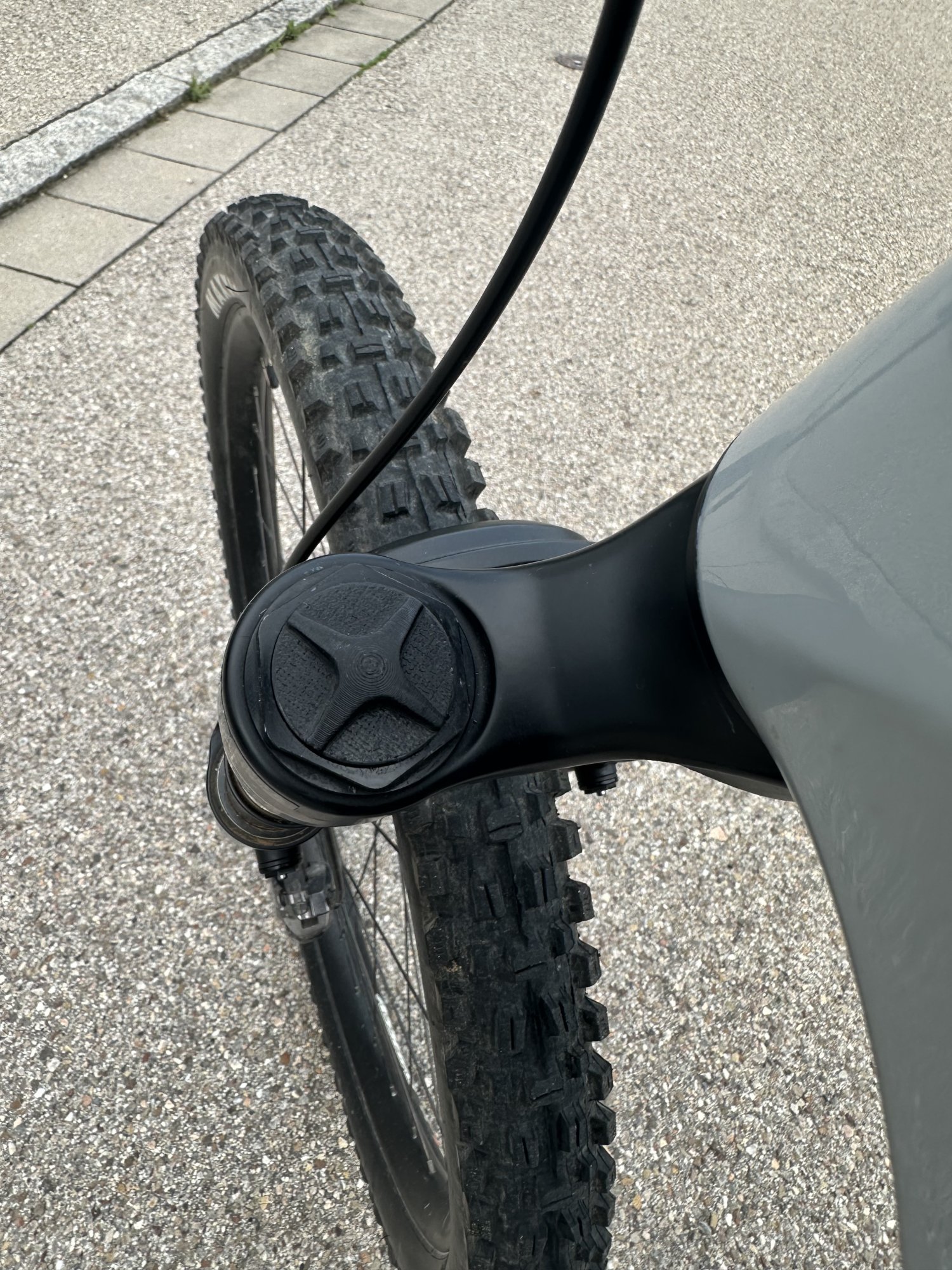

Fox 36 Factory mit selbst gedruckten schwarzen Verstellern bzw. Aircap
Dämpfer: Fox DHX2 Factory

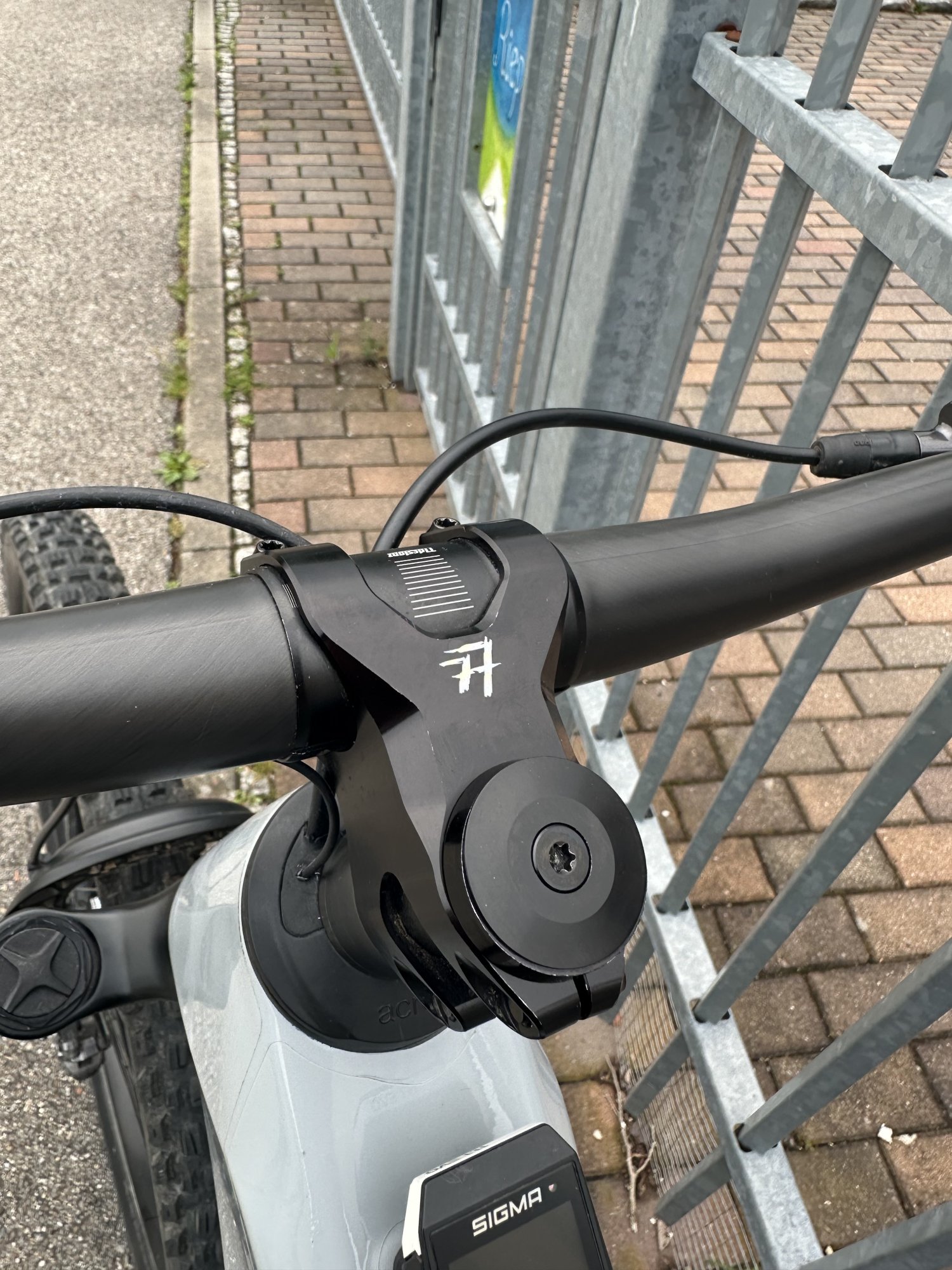

Vorbau: 77Designz 45mm
Lenker: 77Designz Carbon 25mm rise
Bremsen:
Shimano XT 4-Kolben mit OAK Components Hebeln und Sinter Green Belägen und 223er Scheiben V+H ( sehr feine Geschichte, das macht die Bremse richtig gut 👍🏻)

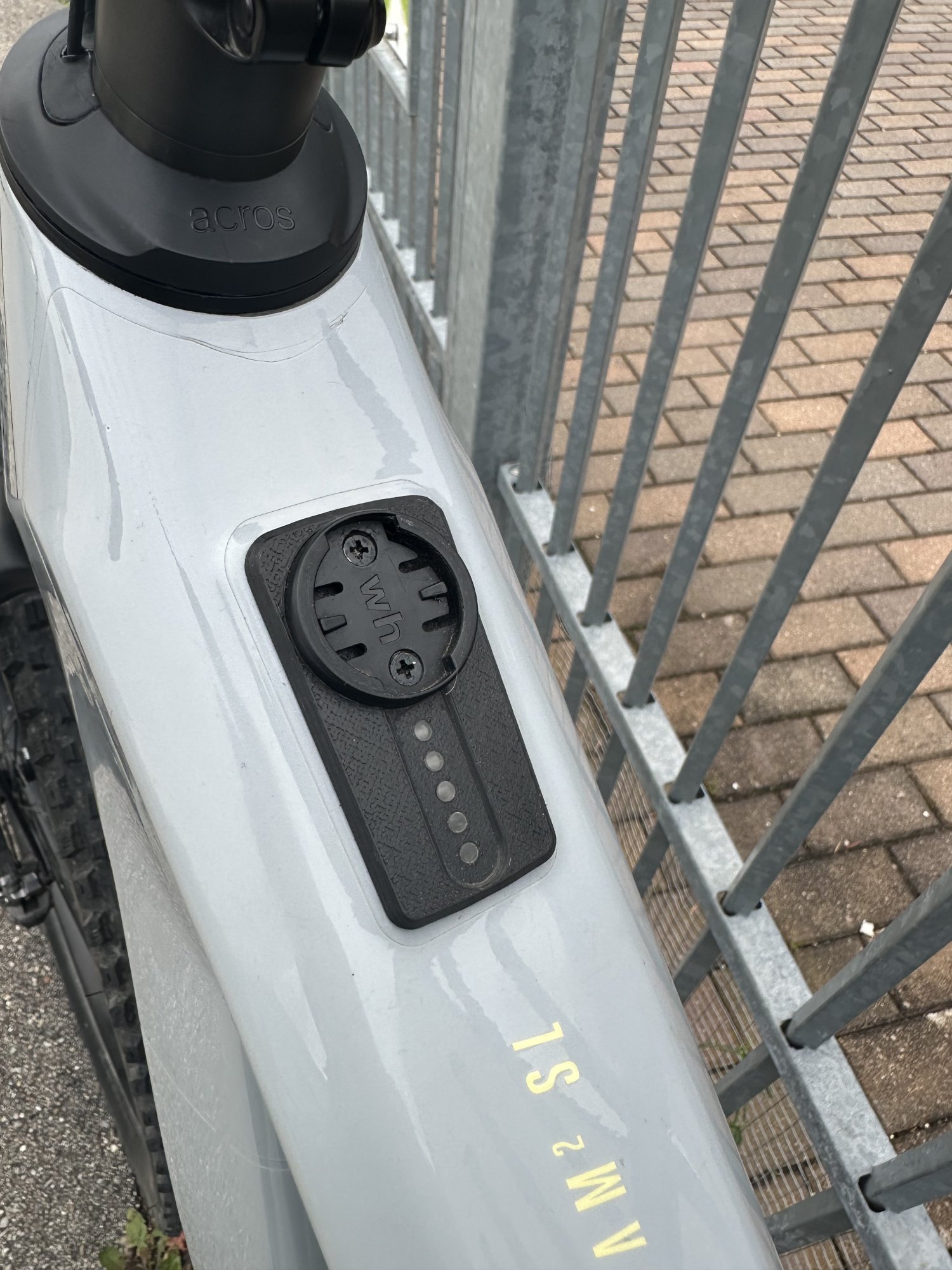

LED-Hub:
Selbst konstruierte und gedruckte LED-Hub mit Garmin-Halter
Schaltung:
Mix aus Shimano SLX Kassette, Kette und SRAM AXS Schaltwerk, ethirteen Kettenblatt
Pedale:
Chromag Dagga, wenn’s Grip braucht
CrankBrotherds Stamp1 Kunststoff wenn’s leicht sein soll…
Zwei LRS einen „dicken“ mit wahlweise Assgai + DHF oder wenns brutal Grip braucht,
MM Ultrasoft Radial und Albert soft Radial.
Und das Gegenteil, den Mickey Mouse LRS mit NobbyNic und WickedWill speedgrip. Das rollt unheimlich gut , spart Akku und ganz ehrlich, wenns trocken ist, reicht das für die Hometrails auch.
Wenn’s nass ist schult es die Fahrtechnik. 😂😁
Hab auch noch den Luftdämpfer und kann so durch eechselnbvon Teilen und den Flipchips von ziemlich dickem Enduro-Aufbau mit ca. 21kg bis zum „downcountry“ - Aufbau mit ca. 19,3kg alles bauen.
Passt für mich 👍🏻

Hättest du die STL Dateien für die Fox 36? Sieht nämlich mega gut aus.

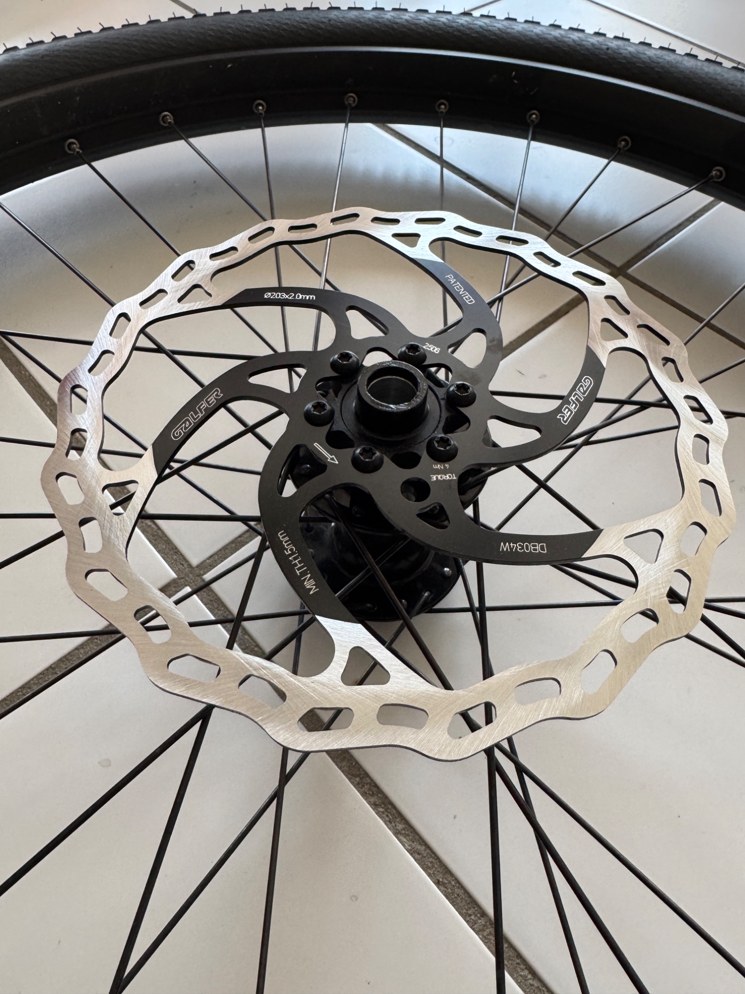

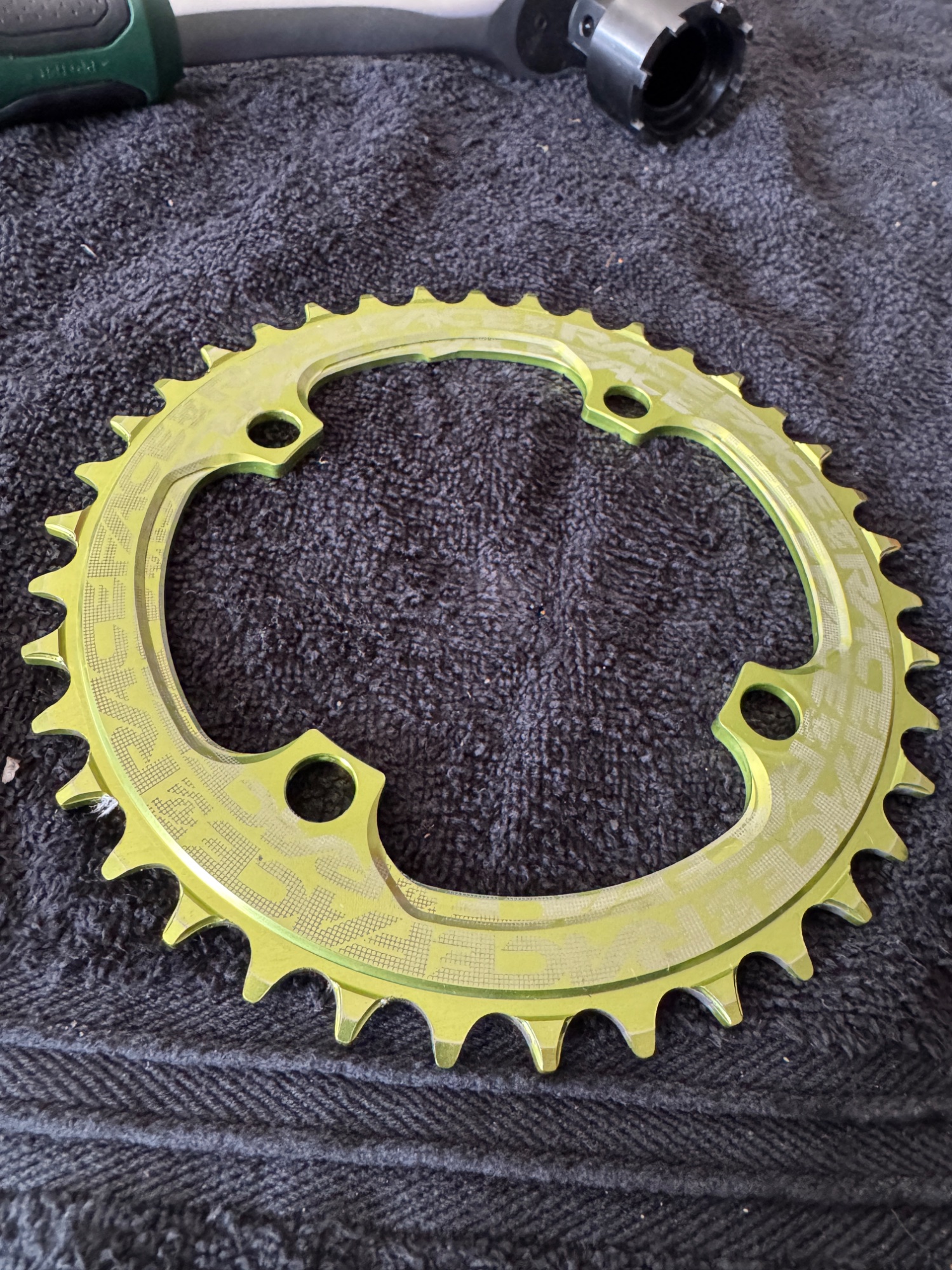

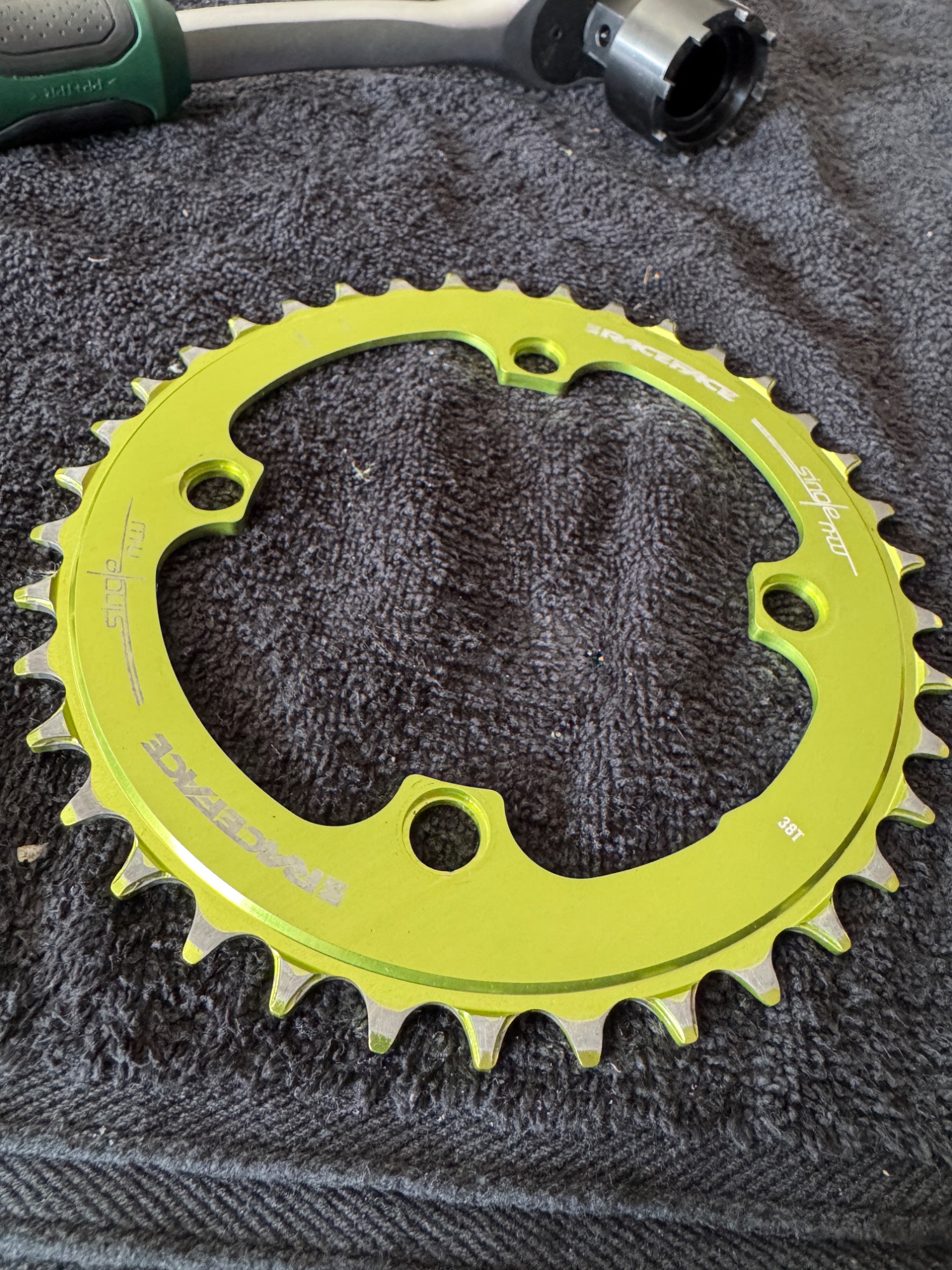

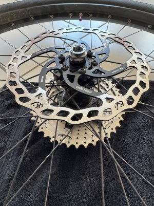

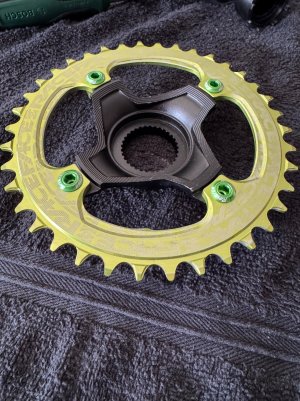

Heute Galfer Wave Scheiben vorne und hinten verbaut. In einem Abwasch dann gleich noch den Antrieb zerlegt, Kassette & Kettenblatt gereinigt, Freilauf gefettet und grüne Reverse Kettenblatt Schrauben verbaut.
So sieht übrigens ein Alu Kettenblatt aus, das 1.800KM hinter sich hat. Würde sagen annähernd neuwertig. Für die Schisser, die lieber Stahl fahren :D
Bike läuft wie eine 1!

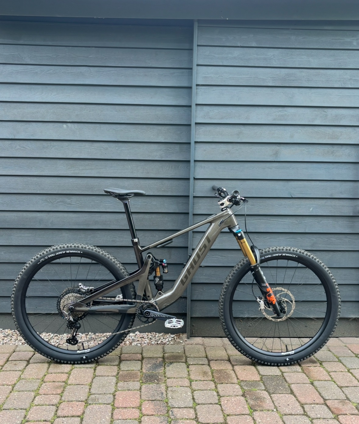

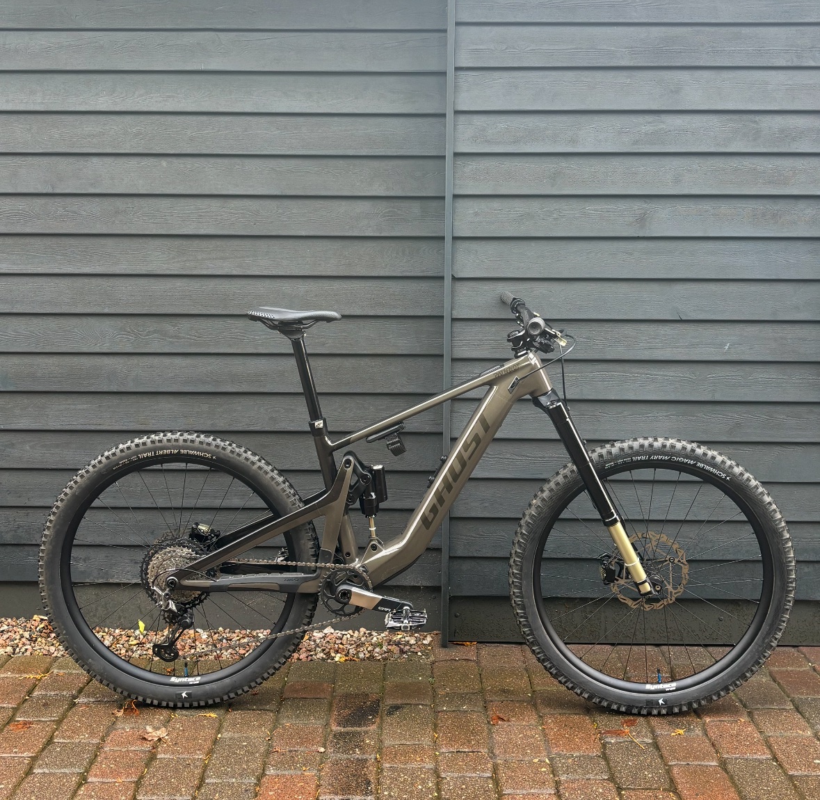

Das neue Pferd im Stall ist ein Ghost Pathriot Full Party mit Fazua Ride 60 und 430Wh Akku.
Das Bike soll als Leichtes E-Enduro genutzt werden. Allerdings gibt es hier und da noch Einsparungen Potential.
Mal schauen was wird. Es wird wild denke ich😁
Kannst du was zu den Fahreigenschaften vom Ghost sagen im Vergleich zum Levo?
Ich meine, dass die aktuellen (Bio-) Ghosts ja etwas verrissen wurden. Wie siehst du das im Vergleich?
Danke!
(oder gibts da einen Tread dazu?)
@fone , also ich muß sagen das Pathriot läuft wirklich sehr gut. Ist ein richtig schönes leichtes E-Enduro. Der vergleich zum Levo fällt etwas schwer da das Levo mit dem Intend Fahrwerk und dem Push Dämpfer so super fein und sensibel anspricht. Das Factory im Ghost tut das entsprechend natürlich auch allerdings ist die Fox deutlich straffer abgestimmt. Das Ghost mag gerne Geschwindigkeit und geht sehr gut auf winkligen Sektionen aber auch auf schnellen Passagen. Der Hinterbau ist straff aber spricht sehr gut an. Der Hinterbau des Levo ist aber steifer was aber absolut kein Problem darstellt. Die Achillesferse des Ghost ist der Fazua antrieb der hin und wieder Probleme verursacht aber als Levo Fahrer ist man das gewohnt✌️. Auch wenn mein Brose seit nunmehr 3700km ohne Probleme läuft. Der Fazua antrieb fährt sich in dem Bike aber so gut das ist wirklich erstaunlich und nach dem Aktuellen Update ist es auch der einzigste Light Assist am Markt mit Overrun oder wie man das nennen will. Der Motor hat mit dem Ghost garkein stress und schiebt ordentlich an. Das Ghost ist mit der Full Party austattung 38 Fox, X2 Dämpfer, Ordentlichen Reifen und serienmäßigen Tire Inserts sehr robust aufgebaut und braucht sich in Größe M mit seinen 20,2 Kg nicht verstecken. Zu dem momentan attraktiven preisen ist es mein absoluter Kauftip wenn man auf der suche nach einem richtigen baller Light Assist Enduro ist. Seit neuesten gibt es ja auch einen neuen 480Wh in den 2025er Modellen. So etwas bekommt man sonst nur bei YT mit dem SN oder MX meiner Meinung nach. Alles andere ist absolut eine andere Preisklasse bei selbiger oder schlechterer Ausstattung. Das Ghost kann meiner Meinung nach viel mehr als man auf dem Papier denkt. Man muß es fahren. Ich bin sehr zufrieden auch wenn mir nach kurzer zeit der Speed sensor defekt gegangen ist aber das wird jetzt auf Garantie behoben. Für Full Power bleibt das Levo am start welches ich immer noch sehr , sehr gerne fahre.

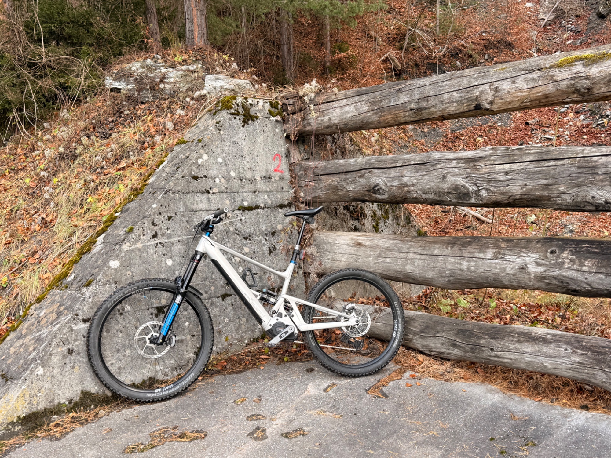

Hier mal mein Mondraker Neat R.
Geändert zum Auslieferungszustand wurden:
- Laufräder: Mavic Crossmax XL R Carbon Laufradsatz 29"
- Kassette: SRAM XG-1295 X01 10-52 inkl. X01 Kette und X01 Trigger
- Steckachse: FOX Kabolt Steckachse
- Reifen: Maxxis Assegai MG DD / Minion DHR 2 MT DD Tubeless
- Kurbeln: e*thirteen espec Race Carbon 165mm
- Bremse: SRAM Code RSC+OAK Hebel, SRAM HS2 (200er v/h) Scheiben mit Sinter Green Belägen
- Lenker: ENVE M6 Carbon
- Griffe: ODI Reflex v2.1
Was der Gerät aktuell so wiegt keine Ahnung... ich schätze dank der schweren Schlumpen und zuviel Milch irgendwas um die 18,6 -18,7 kg.
So hier spielt das Wetter zur Zeit einfach garnicht mit und das heißt Schrauberzeit. Das Ghost Pathriot ist mittlerweile zu meinem meist genutzten Bike geworden. Mein Levo ist ein mega Bike und ich fahre es nach wie vor gern, aber das Ghost reicht für mich völlig und ist zu meist das Bike zu dem ich zur zeit greife. Ich habe das niedrigere Gewicht zu schätzen gelernt. Daher habe ich mich entschloßen etwas zu probieren und zu Optimieren. Das ist das Ergebnis.
Testfahrt steht noch aus aber the Feel likes good👍

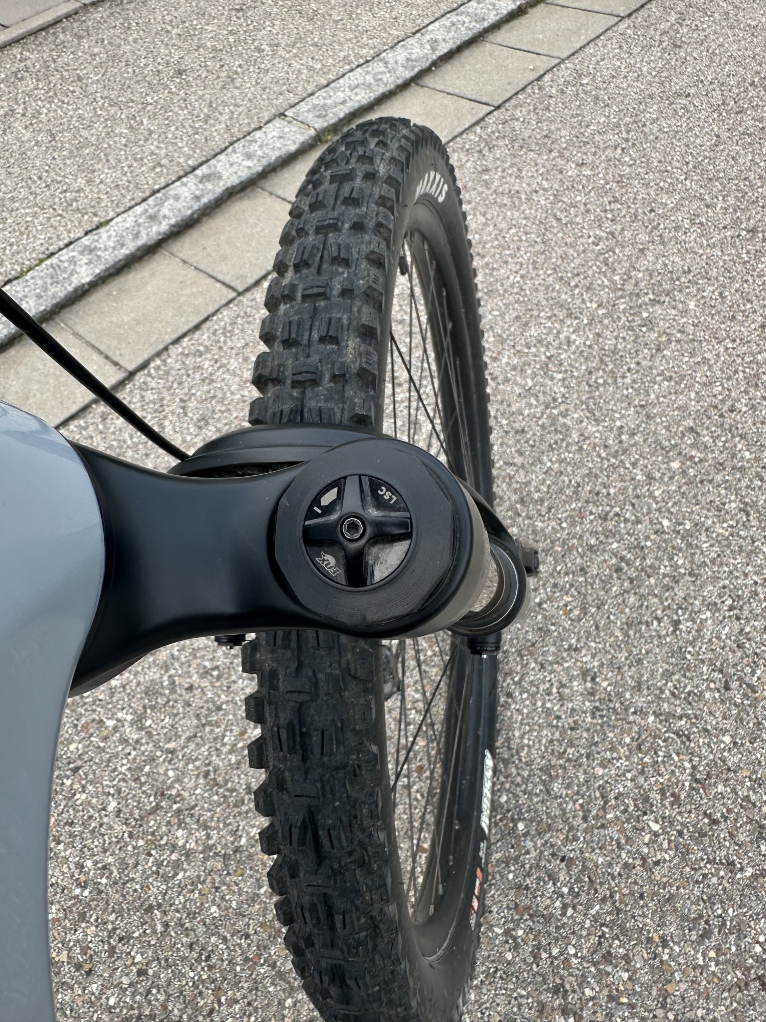

Die Intend Edge Gabel stammt aus meinem Levo , dort werkelt jetzt die 38 Factory aus dem Ghost. Der neue Intend Monocoque Dämpfer ist aber neu. Den kann ich von Trunnion auf Metric umbauen und so könnte ich ihn dann tatsächlich auch im Levo fahren. Alles andere außer dem Dämpfer war ja schon vorhanden.

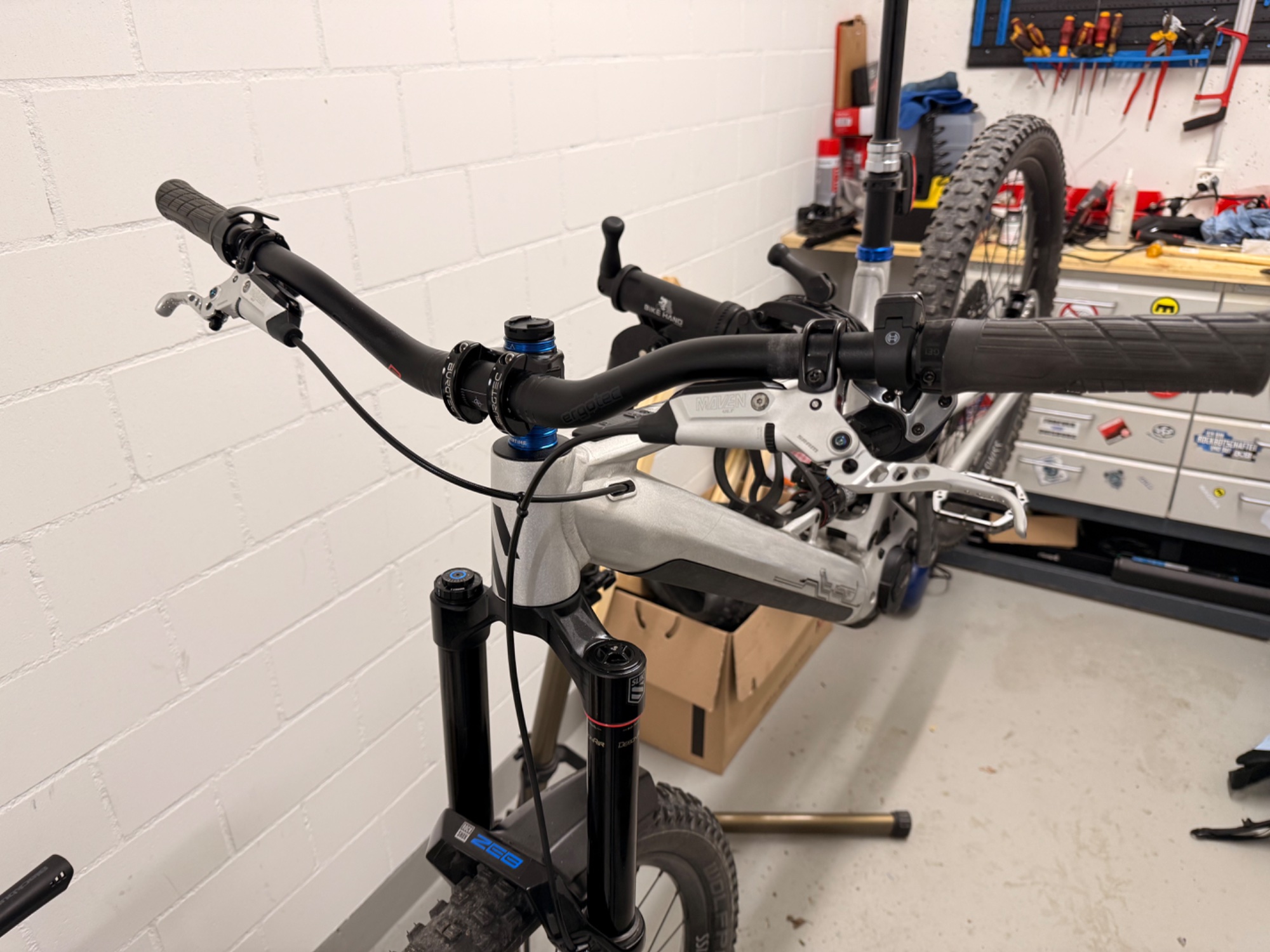

Ein Update zum Jahresende.
Motion Control im offenen Ölbad raus und Charger 2.1 RC2 rein.
Für die MT7 gab es Carbon Hebel (MT8 geschlachtet) und Hope Floating Centerlock Scheiben.
XT Linkglide musste wegen zu wenig Verschleiß einer XT-XTR Kombi weichen.
Dazu gabs ein Gabaruk Kettenblatt.
Zum neuen Renthal Lenker kamen GE1 statt der GA1.
Zusammen ein gutes halbes Kilogramm weniger.
Gruß Jan

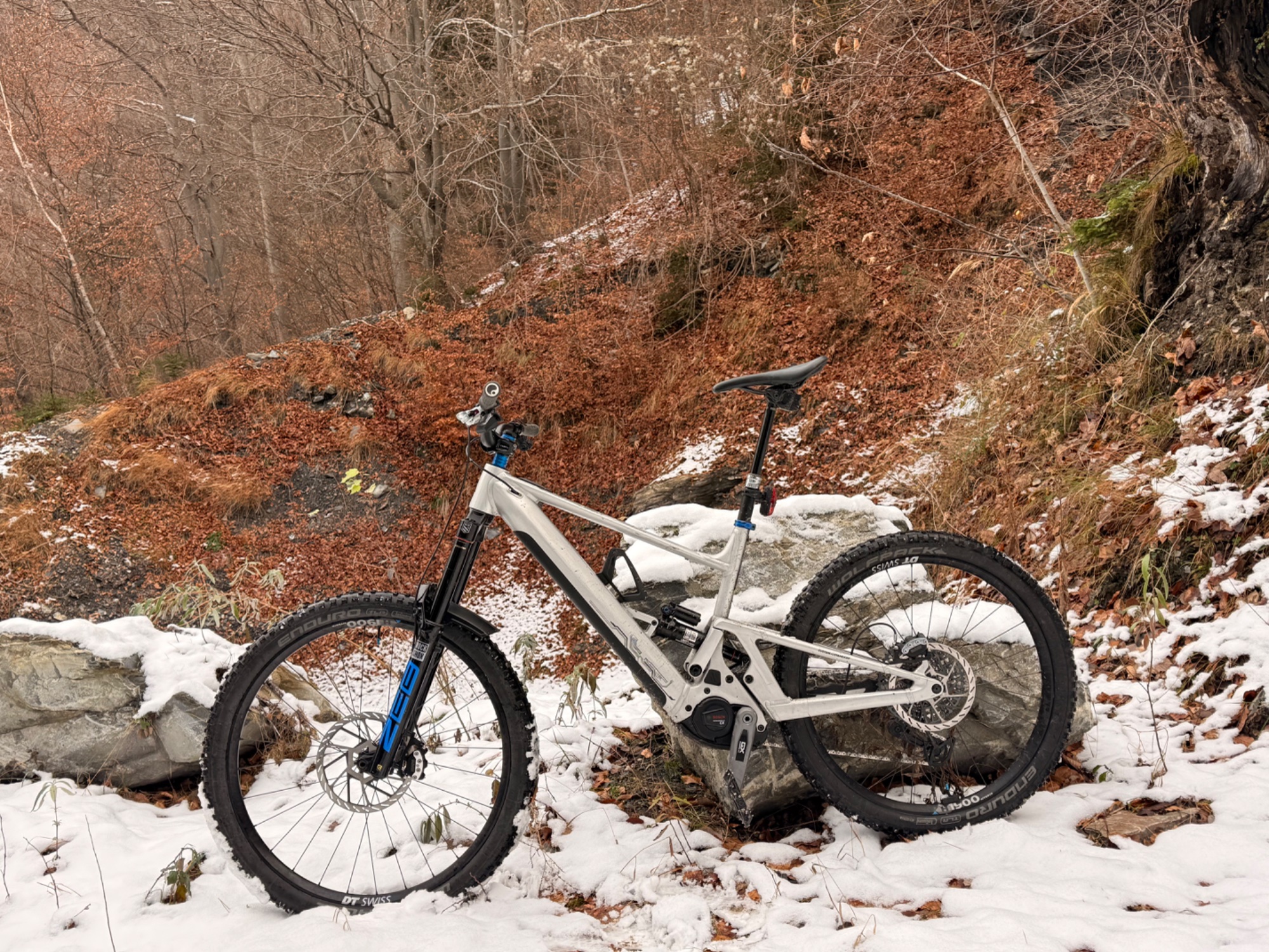

SRAM maven ultimate nun verbaut, direkt mit OAK Hebeln in Raw.
Gestern die ersten Abfahrten damit in den Büdner Bergen gemacht. Die Bremse ist der Wahnsinn. Richtig viel Power bei super Modultion

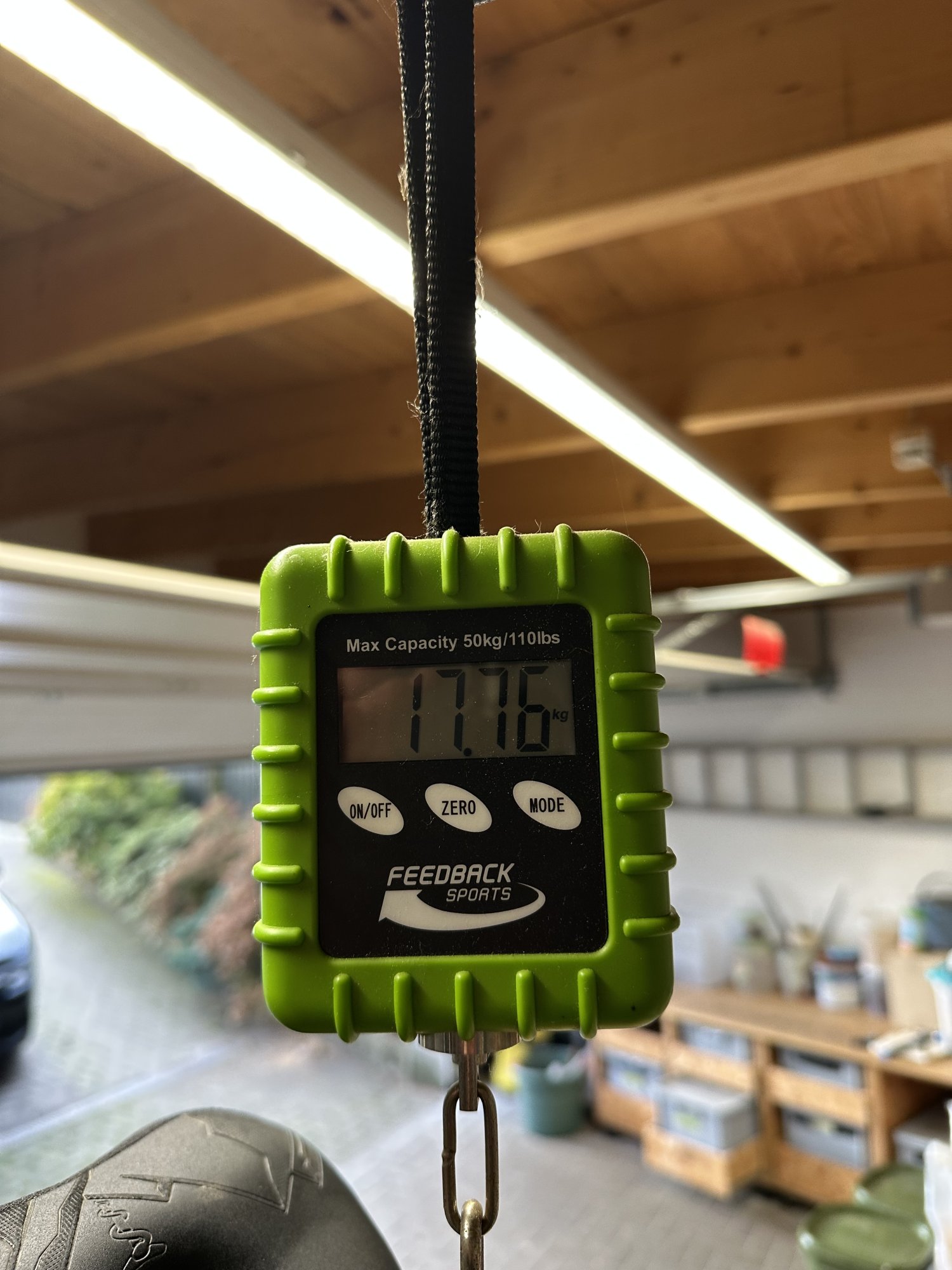

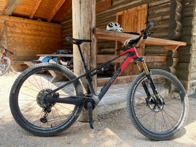

Ein paar Kleinigkeiten werden noch geändert (Gabelschaft kürzen, andere Sattelstütze), aber ansonsten so gut wie fertig. 17,76 Kg bei Größe L, bin sehr zufrieden und freue mich auf die erste Ausfahrt!

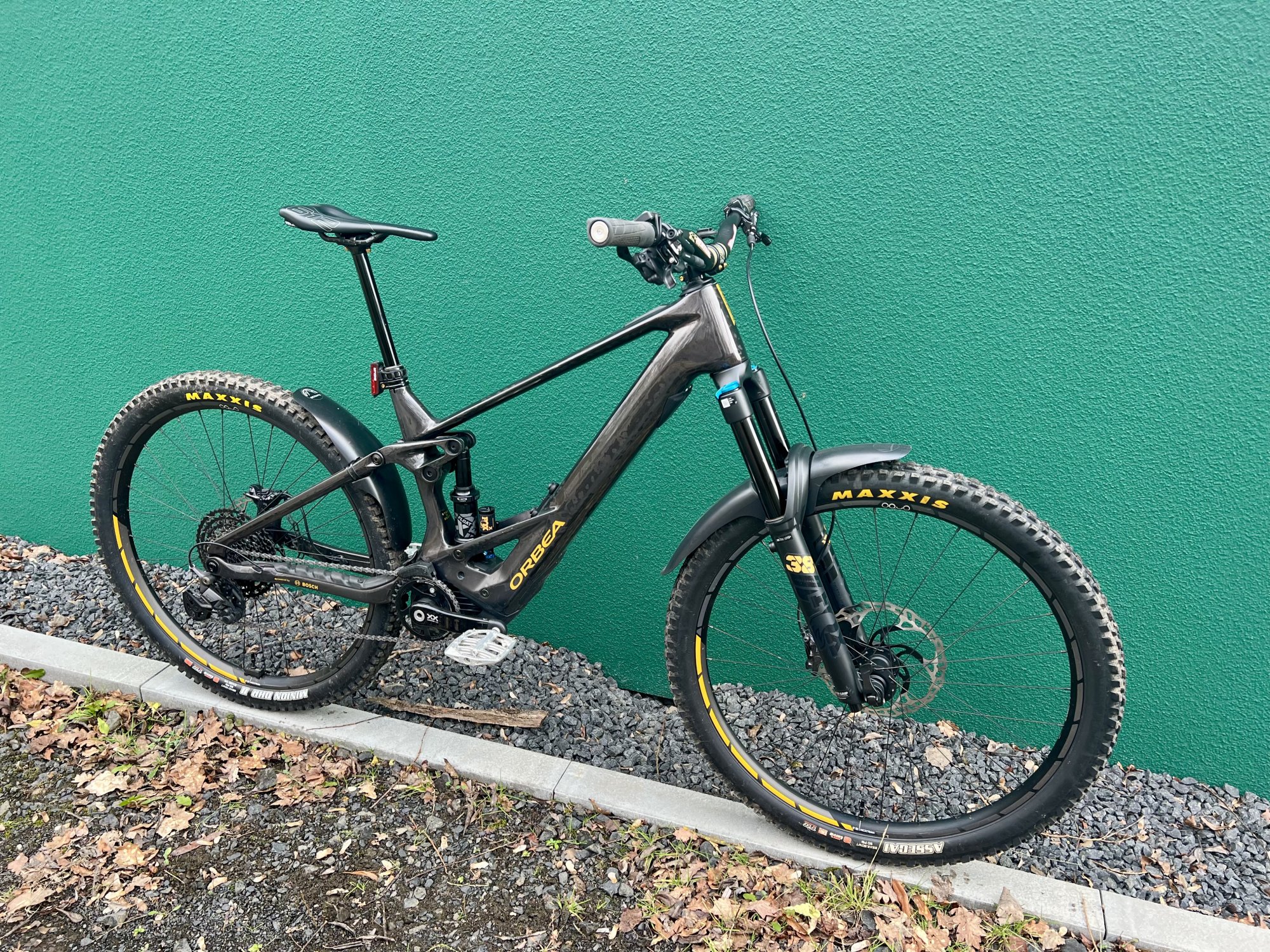

Umgebaut hab ich bis auf Kettenblatt, Schaltwerk + Controller und Sattelstütze (wird noch gegen eine OneUp V3 getauscht) eigentlich alles. ;)

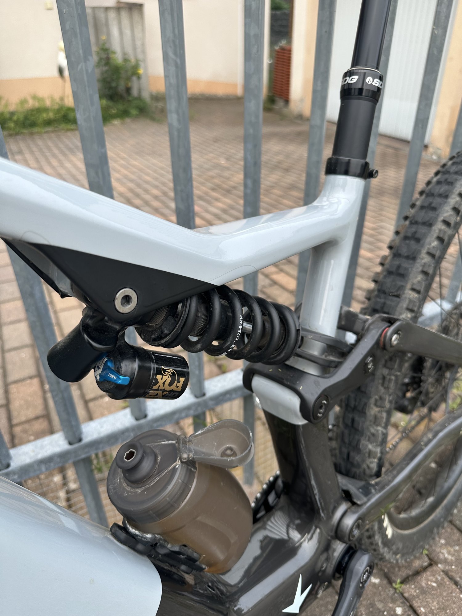

Orbea Wild M10 MY 2024, 625Wh
Sieht annähernd original aus, paar Sachen sind aber gemacht:
  • Vorne Bremsscheibe Galfer Wave in 223mm
  • Mudhugger Fender
  • Bikeyoke Vorbau mit Carbonspacern und Ti-Schrauben, SQlab Topcap
  • Renthal Fatbar Carbon Lenker (780mm) mit 35mm Rise
  • Ergon Griffe mit Alu-Endkappen
  • SRAM XX Carbonkurbeln (165mm) mit Hope F20 Pedalen
  • SQlab 612 Carbonsattel mit Ti Schrauben
  • Sicomtb Fender hinten
  • XT Linkglide Schaltung mit KMC eglide-Kette
  • Tubeless
  • Assegai 2,5“ Maxterra Exo+/Minion DHR 2,4“ Maxterra DD
  • Fidlock Flaschenhalter
  • Reflektierende Felgenrandaufkleber gelb/anthrazit
  • Gewicht wie auf dem Bild 22,6kg

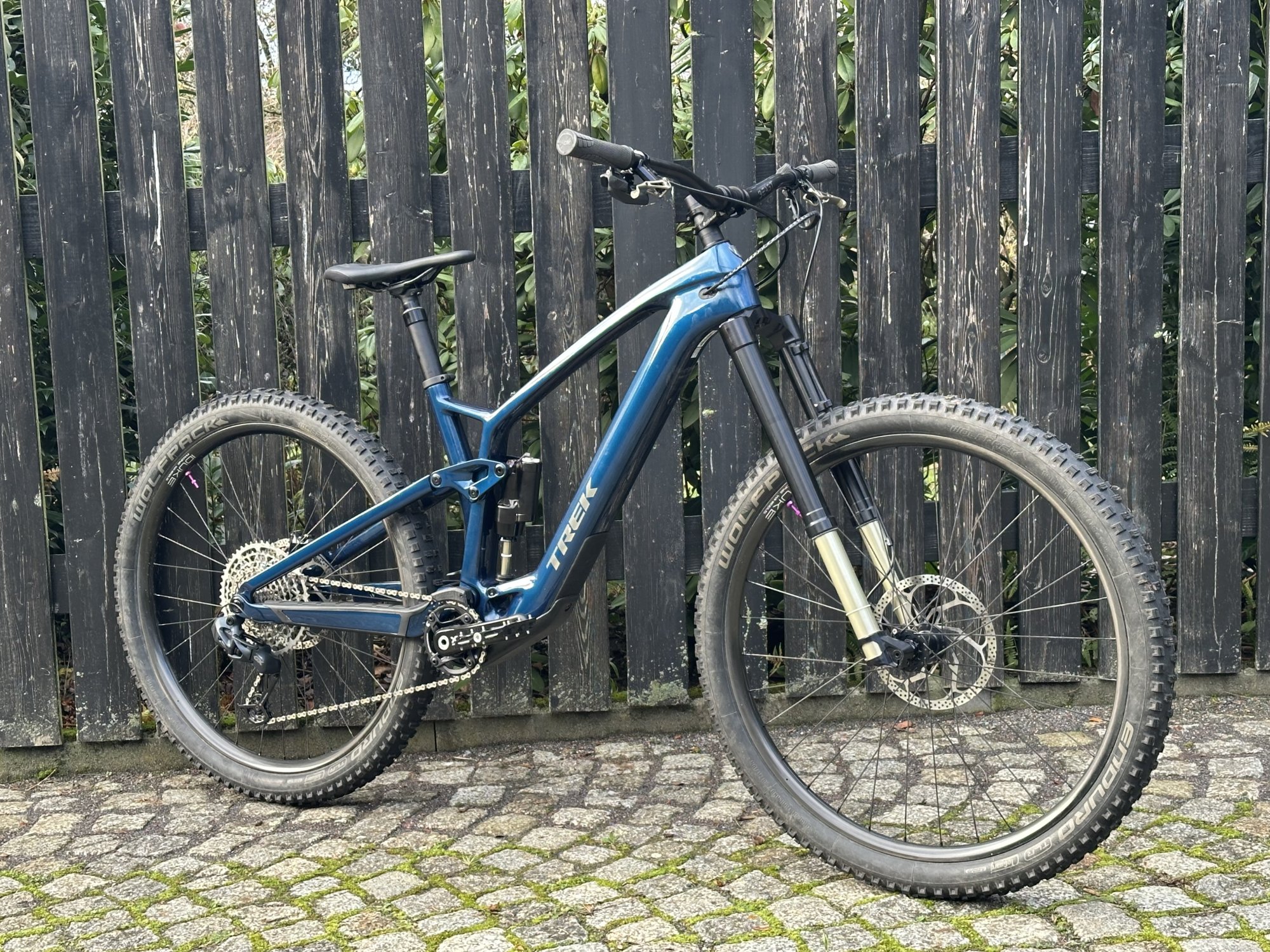

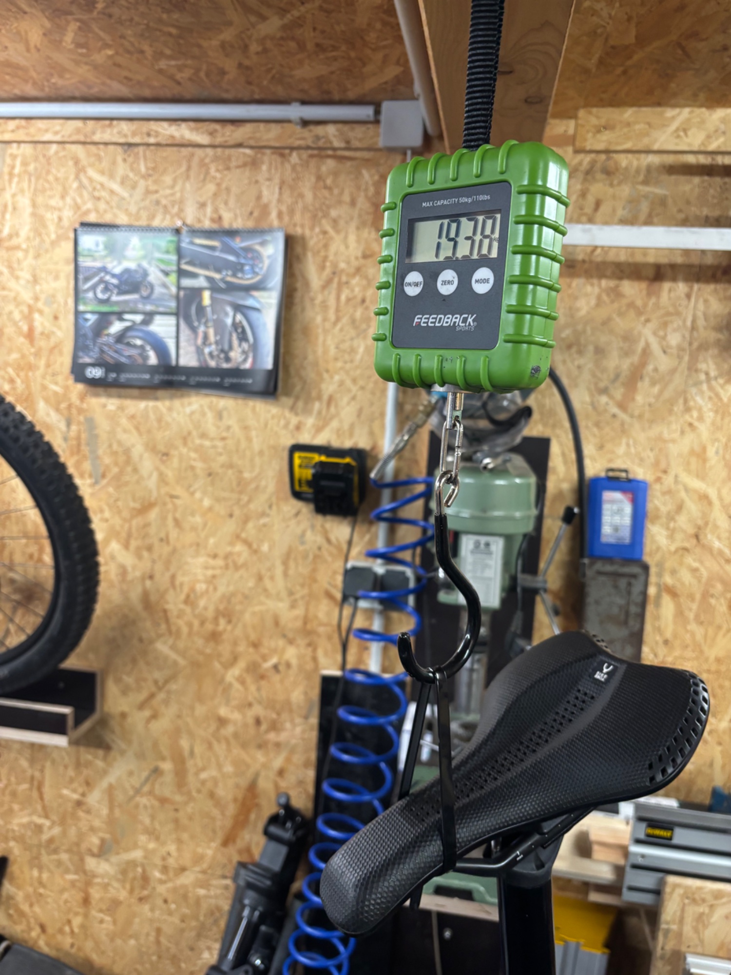

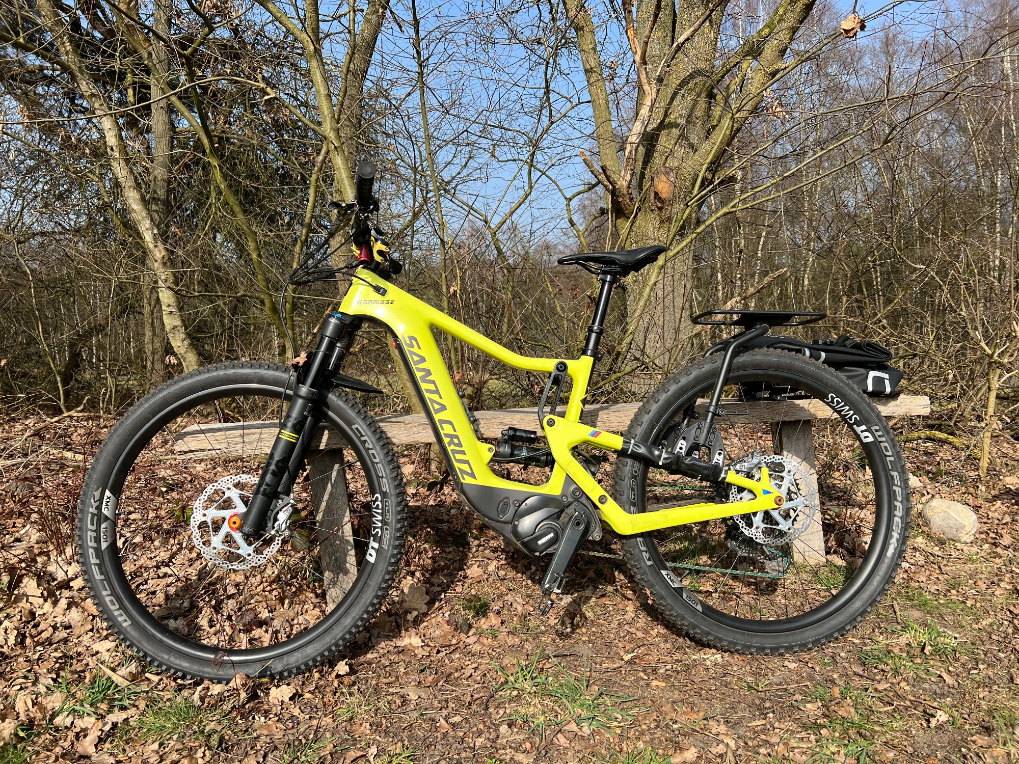

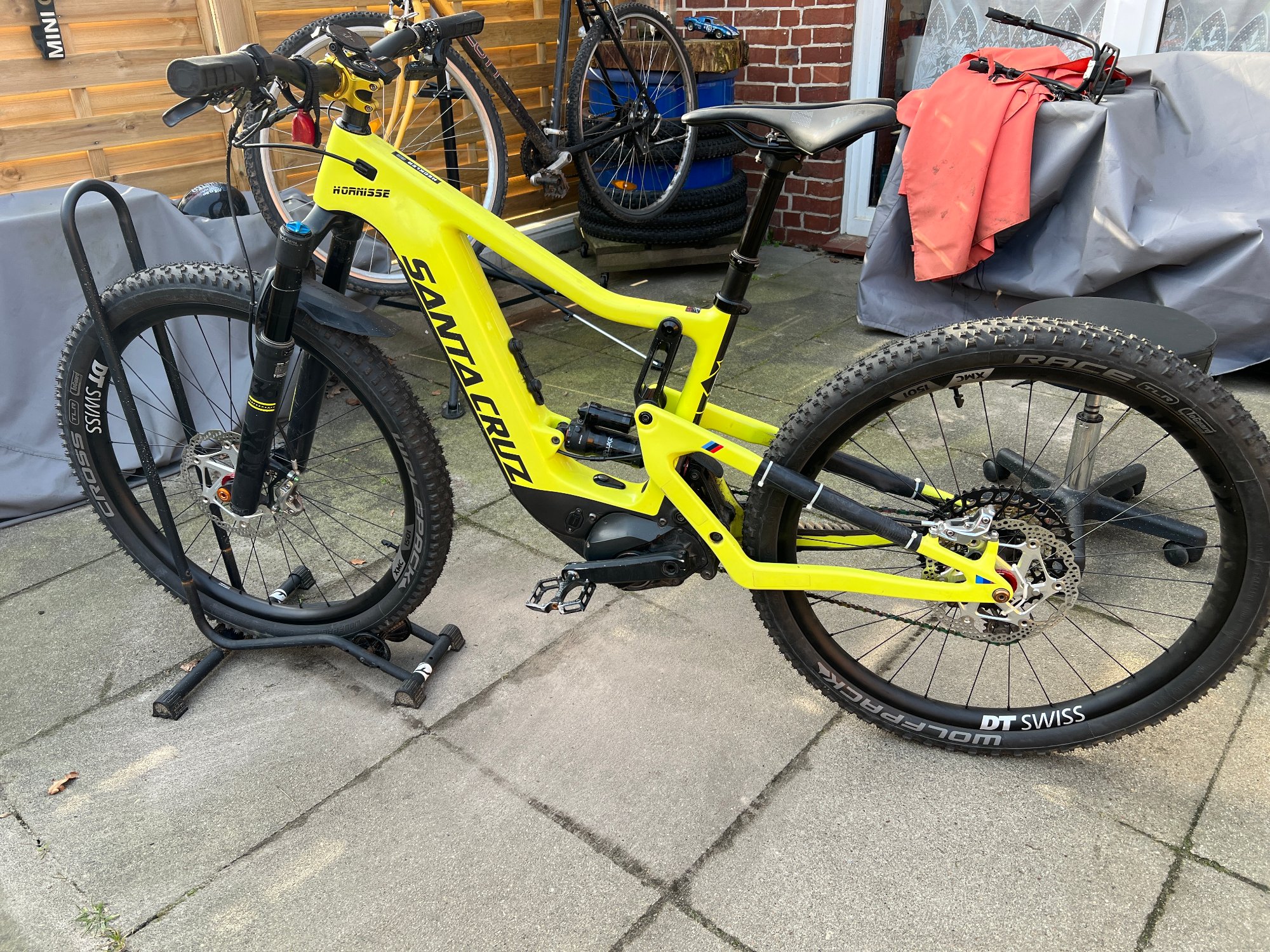

Aktuell habe ich mit dem neuen LRS und einigen Veränderungen im Laufe der Zeit das Bike auf 16,6 bzw. 19,9 kg gebracht.
Vorbau Tune Geiles Teil
Sattelstütze Fox Transfer SL
Schaltung XX1 AXS mit Trigger, Kette u. Kassette ( bin schon am überlegen doch auf mechnisch zu zurück zu gehen ?!)
Brermse Sram G2 Ultimate mit Titanschrauben an den Bremssätteln
LRS DT Swiss XMC 27,5
Wolfpack Race u. Cross Reifen. Tubeles
Hope Bremsscheiben mit Centerlock ( hier gibt es noch eine Bastellösung für den Sensor)
Sattel Selle Italia Superflow S3 hier die etwas schwerere Variante.
Tatze Kids Flatpedal.
Der Hinterbauschutz ist für den Aeroträger. Der hat sein offroadtauglichkeit auch schon bewiesen.
