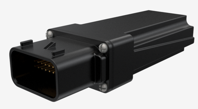

blubrake ist besonders stolz auf dieses Teil:
das ist die Steuereinheit mit dem beschriebenen Lage- resp. Trägheitssensor. Alleine der Umstand, dass er entwickelt wurde zeigt an, dass die erste Zielgruppe die Commuter Bikes sind.
Da es hier ja von ABS Fachleuten nur so wimmelt: Welche Funktionen umfasst das Bosch-ABS für Velos?
Der von Bosch entwickelte Sensor für das Kurven-ABS im Motorrad kann durch ein Mikrosystem MEMS die Kräfte auf eine winzige Masse messen und zwar in 6 Achsen. 3 Beschleunigungs- und 3 Rotationsachsen. In Verbindung mit der Fahrzeuggeschwindigkeit können dann die Bremsysteme entsprechend gesteuert werden. Das MEMS ist nur wenige mm groß.

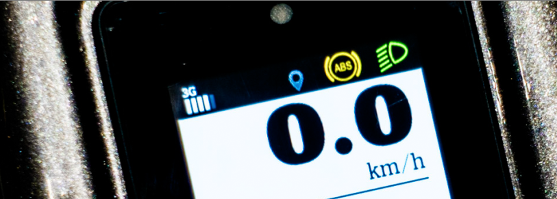

Der Aktuelle Stand der Technik am Velo:
  • Abblendlicht oder blau für Fernlicht oder nichts, wenn die M99pro auf Tagfahrlicht geht
  • ABS betriebsbereit oder rot, wenn defekt
  • GPS betriebsbereit oder nichts, wenn kein Empfang
  • bluetooth (leer, weil ich die Keyless-Funktionen nicht aktivert hatte)
  • OTA (leer, weil kein over-the-air update läuft)
  • Singalstärke Mobilfunk
Das meiste wurde bereits 2014 eingeführt. Meine Testfahrten fanden auf einem Vorserienmodell statt. Der Schweizer Hersteller plant, sein neues 45km/h Commuter Bike im Sommer als Spitzenmodell einzuführen.
