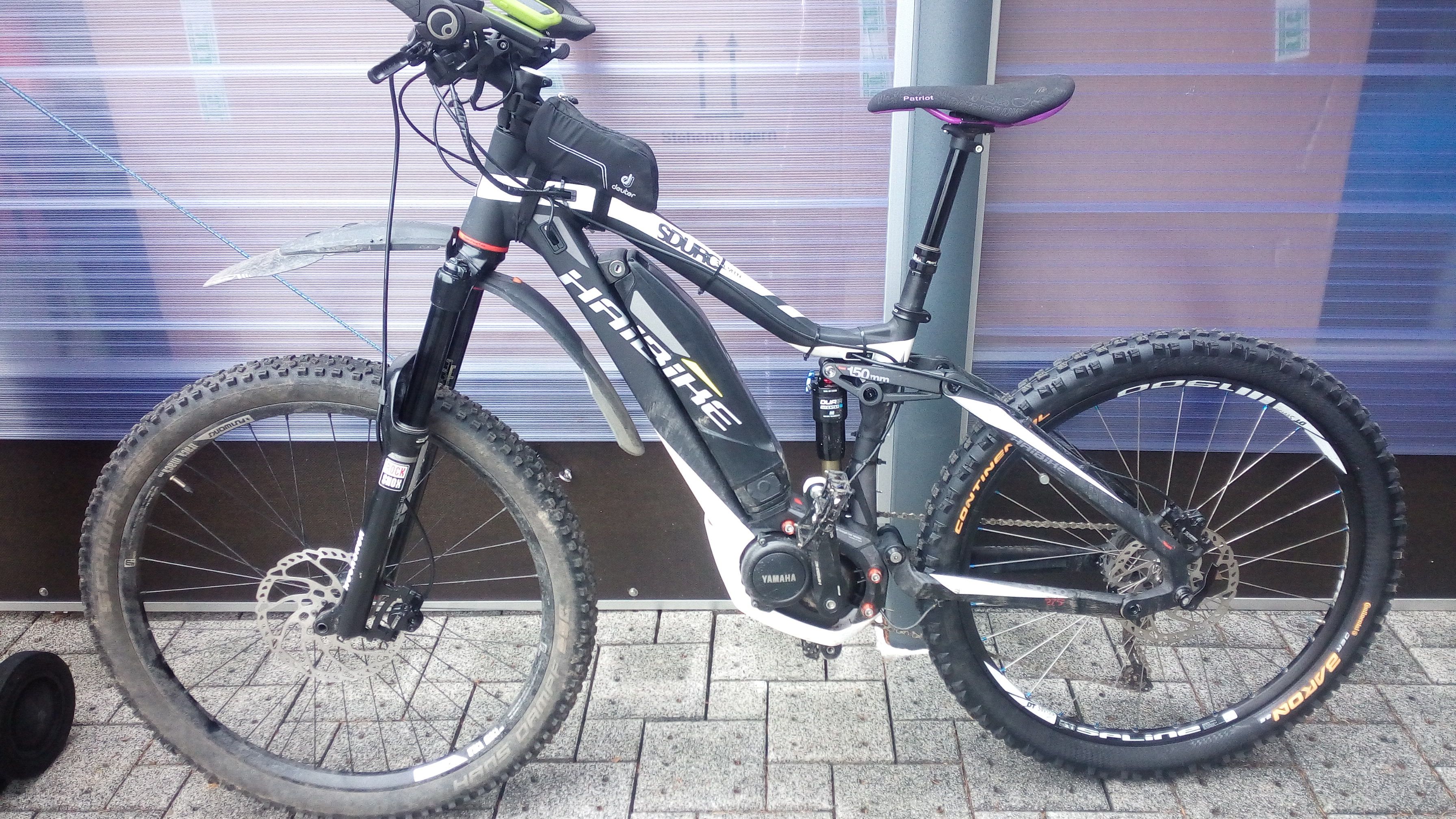

Da sitzt ja auch die Wippe der Hinterbauanlenkung so hoch! Da kann man dann keine absenkbare Sattelstütze mehr reinmachen. Beim Haibike z.B. geht das erst ab Größe L. Da kuckt die Sattelstütze dann zwas immer noch 1 cm raus, das geht aber. Ist der Ramen kleiner, kuckt die Stütze halt weiter raus.
Bei meinem Haibike in rh45 passt eine rock shox reverb mit 125mm ganz rein, also ist das nicht ganz richtig was du da schreibst. Bei diesem eMTB von BH wirds wohl nicht anders sein
Beim AllMtnPlus ist serienmäßig ne XLC verbaut. die ist beim 48er fast bis zum Anschlag drinne. Beim 44er fehlen 4 cm, d.h. das rad ist defacto gleich hoch, aber 2 cm kürzer
Wie hoch ist denn dein Einschub an der kurzen Reverb? Die XLC ist 20cm und die 150er Reverb sogar 22 cm lang!
In einen 40er Rahmen Sduro AllMtn geht auch eine 125er Reverb Stealt rein.
Müßte beim BH auch gehen
185mm Einstecktiefe bei der Reverb 125 und das passt gerade so ganz rein. Klar die RocK Shox reverb 150mm hatt natürlich eine Größere einstecktiefe, aber die dürfte bei L und XL Rahmen auch noch ganz reinpassen. Die XLC hatt ja schon in der 100mm Varinate eine einstecktiefe von 230mm das ist schon recht viel ......
Bei den haibikes liegt es entweder am Knick im Sattelrohr (sduro) oder dem unter dem Sattelrohr verlaufenden Dämpfer (xduro) dass die Sattelstütze ggf. nicht ganz hinein passt.
Sehe jetzt beim BH Rebel keine Probleme.
