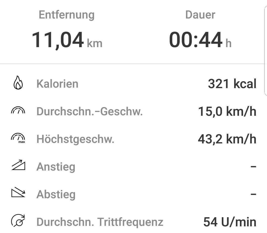

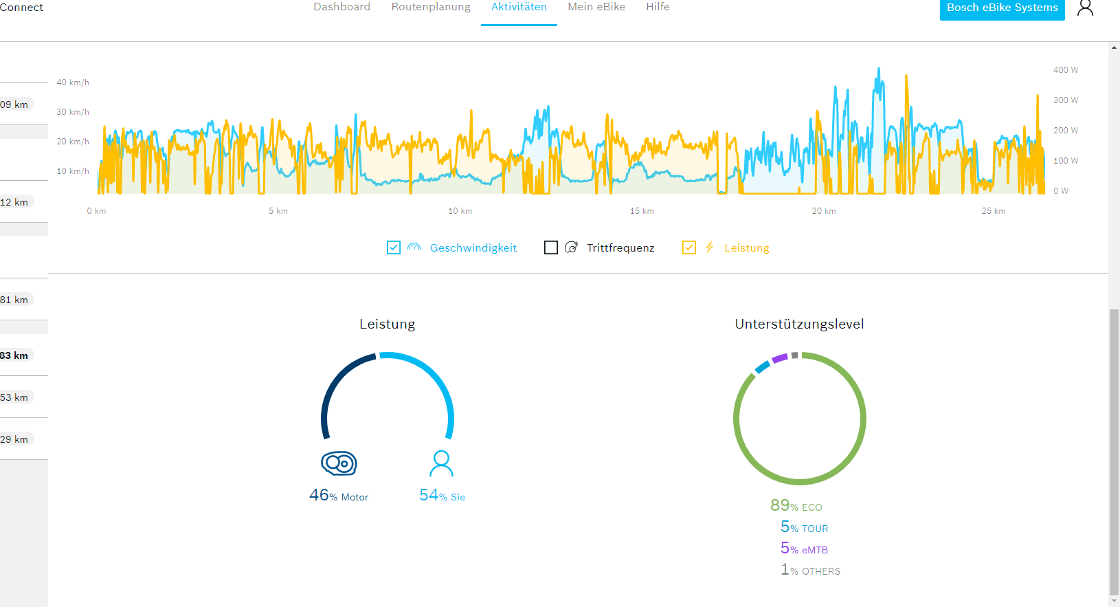

Habe mal "getrekt".... :cool: Die Tour hatte so 550 hm
Bosch eBike Connect - Profil 1 – Microsoft​ Edge 13.12.2020 14_42_03 (2).png
Bosch eBike Connect - Profil 1 – Microsoft​ Edge 13.12.2020 14_41_20 (2).png
Das klappt erstmal.

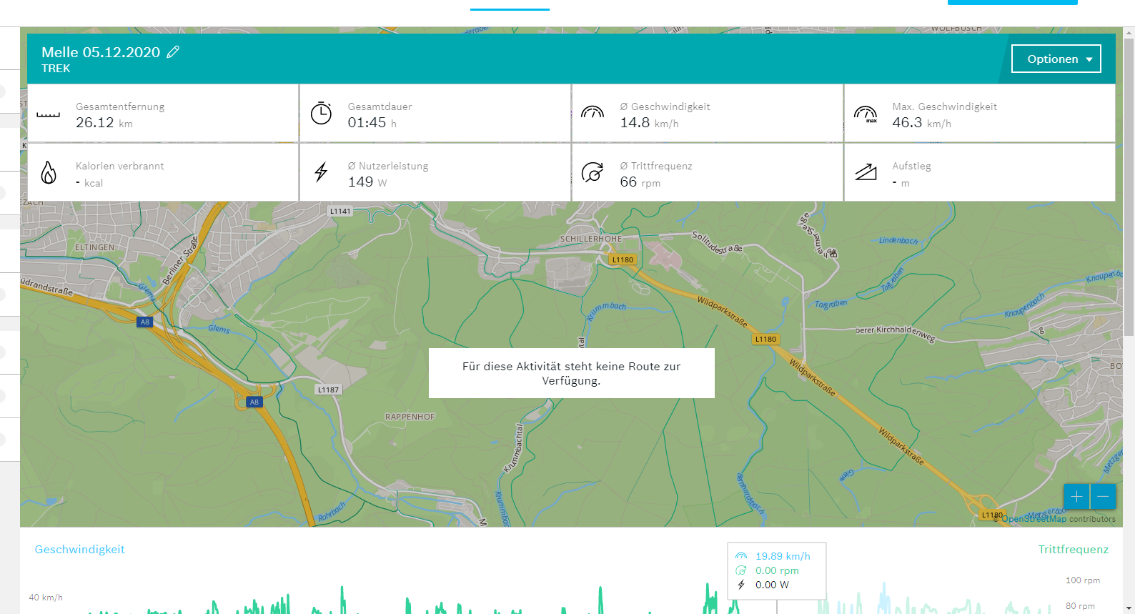

Wobei ich noch eine Frage habe weil ich noch nicht dahinter gestiegen bin. Bei einer Tour bekam ich die Tourdaten in die Map übertragen. Bei 4 anderen Nicht. Ich weiß aber nicht was ich da anders gemacht habe außer das Händy mit dem Kiox zu verbinden.
Warum hat er einmal aufgezeichnet und 4 mal nicht? Muss die ganze Zeit vielleicht am Händy die Bosch Äbb auf sein?
Ja, das Handy muss mit dem Kiox verbunden sein sonst zeichnet es keine GPX Daten auf.
Ob es verbunden ist siehst Du daran das auf der ersten Seite des Kiox 2 Batterien erscheinen.

Das kiox selber hat kein GPS Modul, also muss sichergestellt werden, dass das Handy GPS empfängt. Wenn Standort Daten auf dem Handy grundsätzlich ausgeschalten sind, wird das auch nix 😉

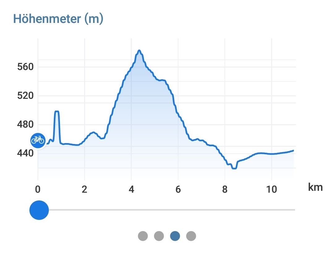

Mir würde die Aufzeichnung hauptsächlich wegen der Höhenmeter was nutzen, einfach interssehalber.
Aber nö, geht halt nicht
