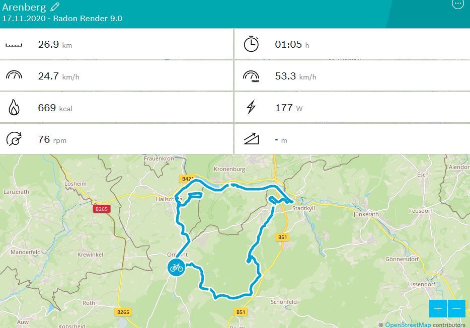

einfach nur die Tour vom Kiox übers Handy ins Portal laden.
Vorrausgesetzt dein Kiox ist vor der Tour per Bluetooth mit deinem Handy gekoppelt und kann so während der Fahrt aufzeichnen.

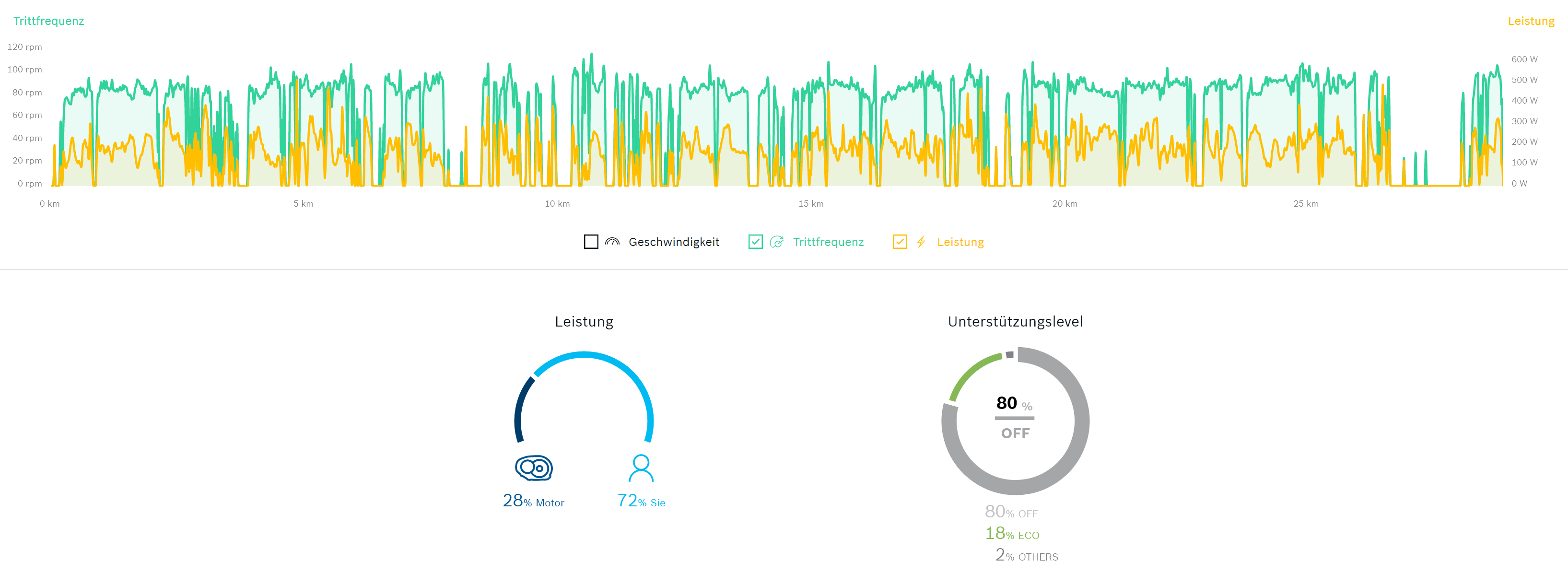

Im Bosch-Portal kannst Du dir so eine Zusammenstellung herauslassen, IMHO auch nützlich.
Werde mich halt mal, obwohl ich ja nur biken wollte:cool: (hatte die letzten 10 Jahre überhaupt keine elektronische Anzeige am Rad gehabt), mich mal um das Bosch Portal kümmern müssen.
