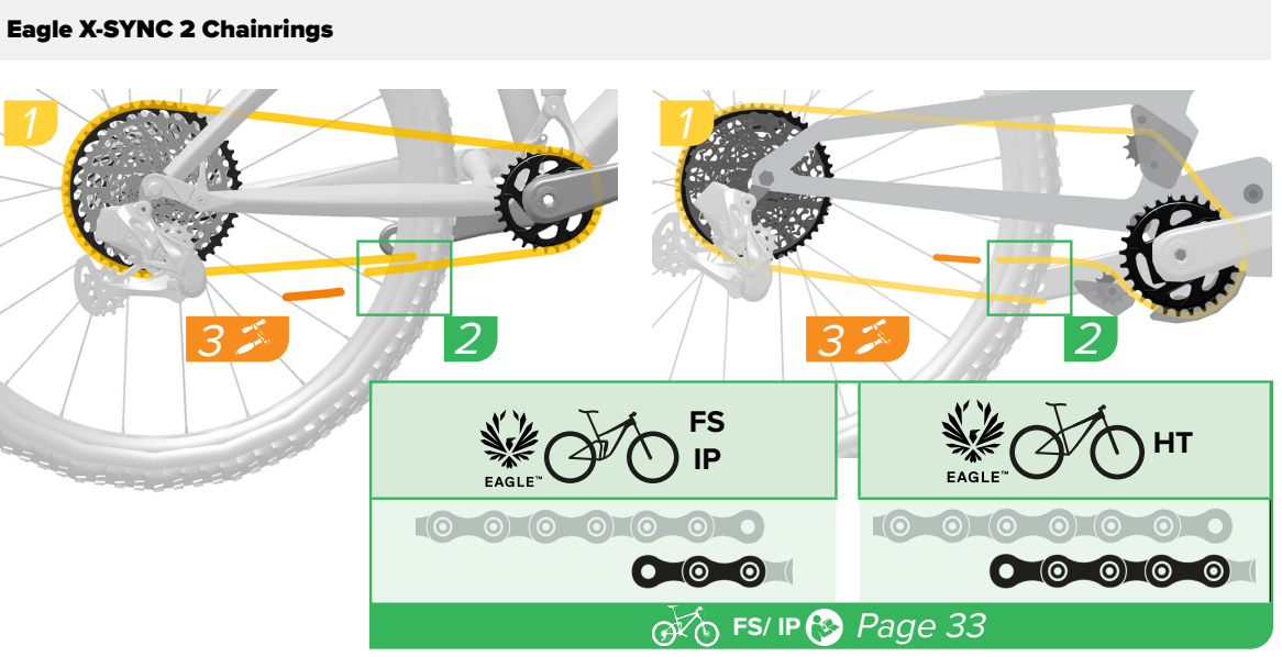

Da komme ich noch einmal mit der Kettenlänge um die Ecke, was ich bereits weiter oben schon beschrieben hatte. Wenn die auf dem kleinsten Ritzel läuft und auch nur leicht durchhängt (nicht stramm ist) ist sie zu lang und das hat erheblichen Einfluss auf die Schaltperformance...
Das Problem ist, ich habe ne Anzahl Glieder fĂĽr Shimano Ketten. Jetzt ist SRAM drauf. Ist die Anzahl identisch ?
Wenn Nein und man kann nur/eher nach Länge übernehmen, dann ist sie nach Länge in mm 1:1 von einer neuen Shimano übernommen.
Im Rise Unterforum konnte keiner eine Gliederzahl fĂĽr SRAM nennen.
Ich meine SRAM hat einen Rechner. Aber da fehlten mir, auf die Schnelle, einige Daten. Mal schauen, ob ich das nochmal durchrechnen kann.
schau doch einfach ins manual von sram. da wird genau beschrieben wie du deine kettenlänge bestimmst... ist doch nicht so schwer.
