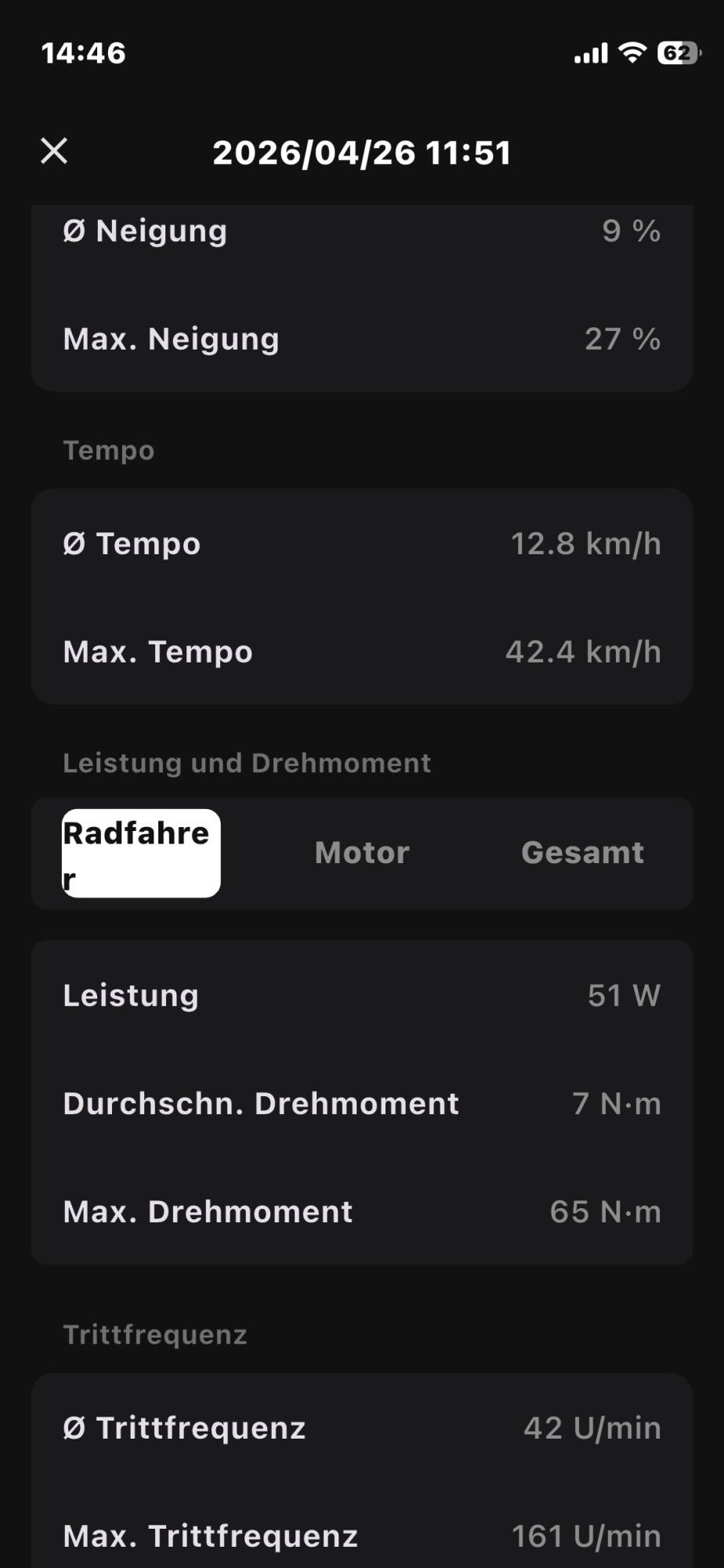

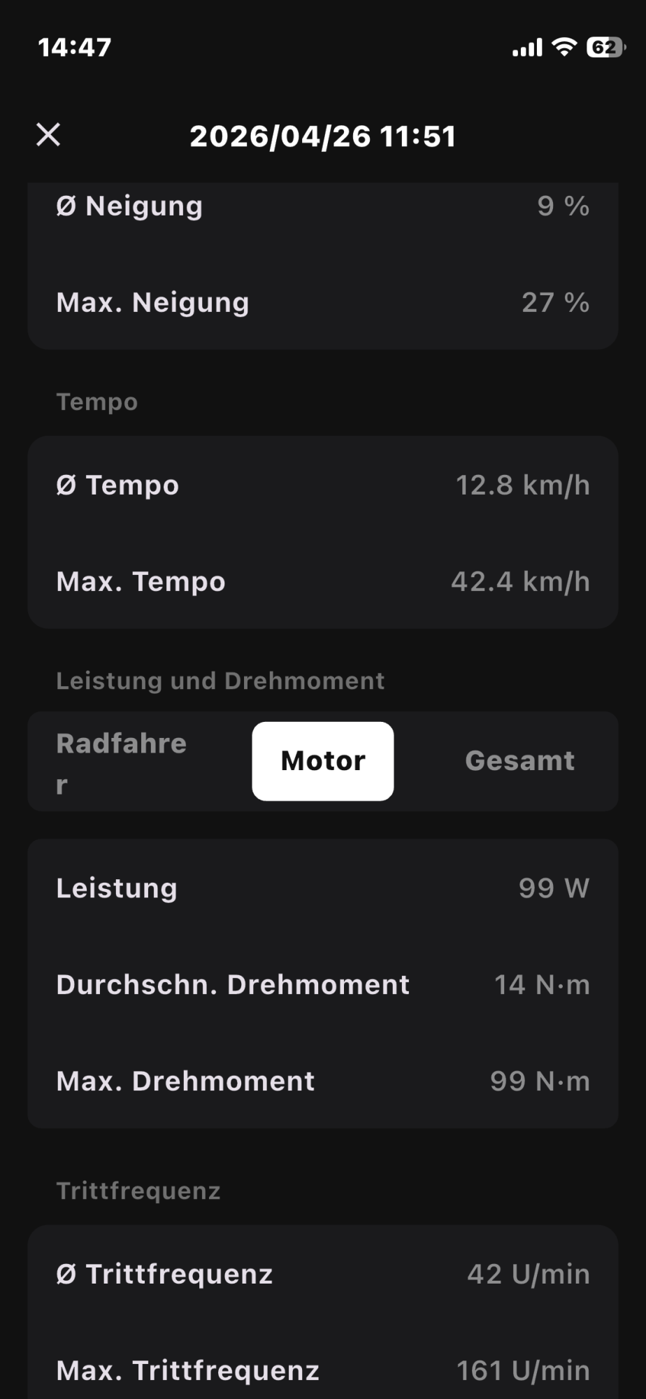

Zum Thema Tritt Frequenz.
War mit Kollegen ohne Motor unterwegs und Motorleistung und Drehmoment reduziert.
War natürlich eine sehr gemütliche Fahrt was man an der durchschnittlichen Tritt Frequenz sieht.
Aber wenn’s dann mal drauf ankommt überhaupt kein Problem in kürzester Zeit auf Trittfrequenz zu kommen.
Anfahren im Stand an technischen Stellen auch überhaupt kein Problem.
Anhang anzeigen 99431Anhang anzeigen 99432
Da war leider auch downhill dabei. Ich probiere beim nächsten Mal, nur den uphill zu tracken.
durchschnitts tf 42???
und maximum feuerst du 161 ab! das sind für einen mtb fahrer absolut kuriose werte.
Dein Ernst?
Man kauft sich den stärksten Motor am Markt, um dann bergauf (!!!) die Bremse nutzen zu müssen, weil man die Kraft nicht gebändigt bekommt?
Dann wäre es doch sinnvoller, den Motor entsprechend zu drosseln oder könnte auch einen mit etwas weniger Kraft fahren.
Im technischen Uphill ist die Hinterradbremse der absolute Gamechanger. Schwierige Passagen werden immer so gefahren, unabhängig vom Motor und von der gewählten Antriebsstufe. Der Antrieb lässt sich so perfekt dosieren. Probiers einfach mal aus.
