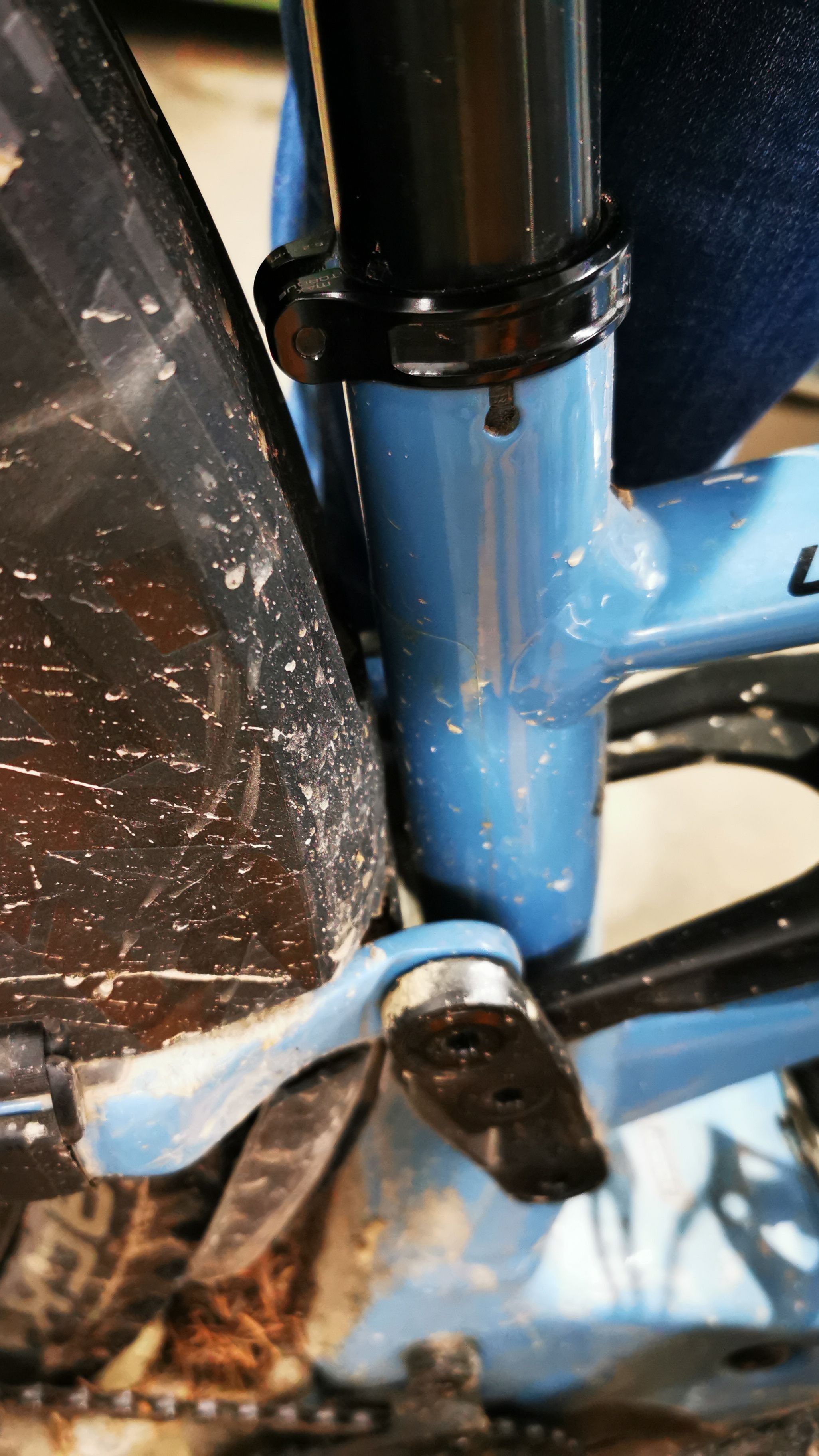

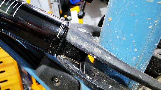

Beim Dämpfer Luft ablassen und schauen ob noch genug Spiel vorhanden ist.
🧐 gut dass ich das jetzt getestet hab, fahr im Winter und Übergangszeit viel mit Mudrocker und im unteren Bereich hab ich fix ein Stück Mudhugger montiert, der Befestigungsbügel drückt da schon etwas gegen den Mudhugger, der Mudrocker steht auch schon fast an
da ich den max. Hub nicht ausreize (keine Sprünge und keine aggressive Fahrweise) hab ich das auch nicht bemerkt, mir wäre da fast etwas weniger Hub lieber dann drückt es nicht gegen den unteren Spritzschutz
die wilden jungen Hüpfer werden wohl lieber mehr Hub bevorzugen ;)

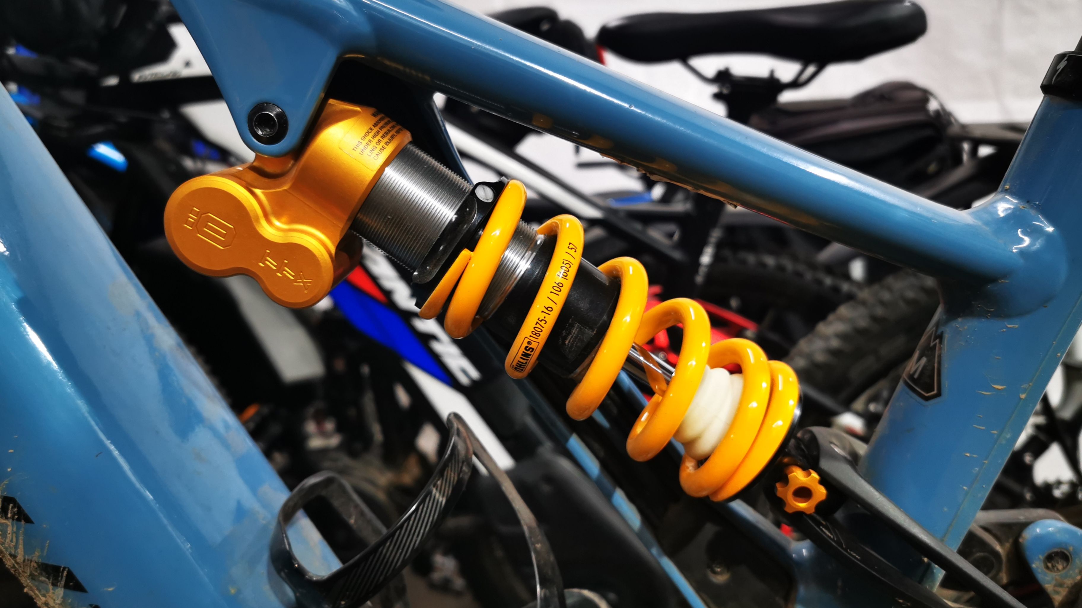

hab eine Info von mrc bekommen, sie haben ein speziell auf das Levo abgestimmte Dämpfermodell von Öhlins
Link
sie wollten aber noch mein fahrfertiges Gewicht wissen (vermutlich wegen der Feder)
Lg Tirolbiker63
sie haben mir jetzt bei meinem fahrfertigen Gewicht (77-79kg) zu dieser Feder geraten
Link

kurzes Feedback
bei dem Modell von MRC für das Levo hat alles perfekt gepasst, auch die Feder passt sehr gut
für mein Gewicht (SAG war bei ca. 27%)
die Flipchipeinstellung habe ich auf Low gelassen
bin mal etwas flotter über einen sehr schlechten Forstweg und einen leichteren Waldtrail gefahren und ich muß sagen dass ich den Unterschied schon sehr gut gespürt habe, tlw. bei grobe tiefe Rinnen und Mulden spürt man gar keine Schläge, man sinkt kurz mal ein wie auf einem Ledersofa, das Teil reagiert auch deutlich sensibler auf schnelle kurze Schläge
die Zugstufe hab ich nur einen Klick geöffnet sonst beginnt es in der eher weichen Druckstufeneinstellung zu schaukeln, die mittlere und harte Einstellung habe ich noch nicht getestet, vom meinem Streckenprofil passt die weiche Einstellung sowieso meistens sehr gut (Forst und Waldwege und leichte Trails) vom Anschlag war ich in der weichen Einstellung auch noch ca. 20% entfernt
ich bin auf jeden Fall begeistert vom Fahrgefühl, ist halt schon etwas teueres das Teil
