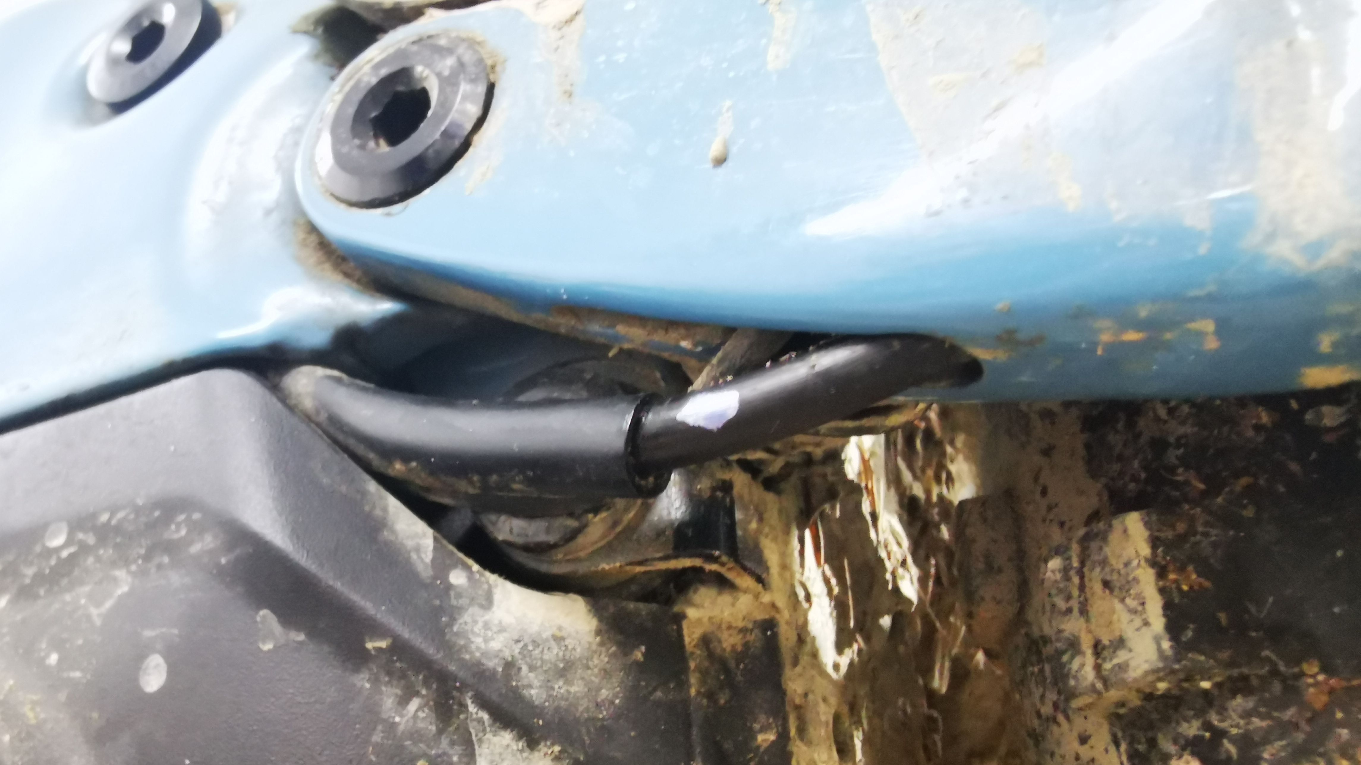

ich hab mir die Verlegung der hinteren Bremsleitung heute genauer angeschaut, es schaut sehr gut aus dass es beim Levo 2020 ohne Motorausbau gehen wird, sie haben da im Bereich vom Dämpfer eine gut zugängliche Durchführung durch den Motorraum gemacht, der Schlauch ist dabei in einem durchgehenden etwas grösseren Schlauch durch den Motorraum durchgeführt, ich kann den Bremsschlauch gut vor und zurück bewegen
es sollte daher funktionieren
Lg Tirolbiker63

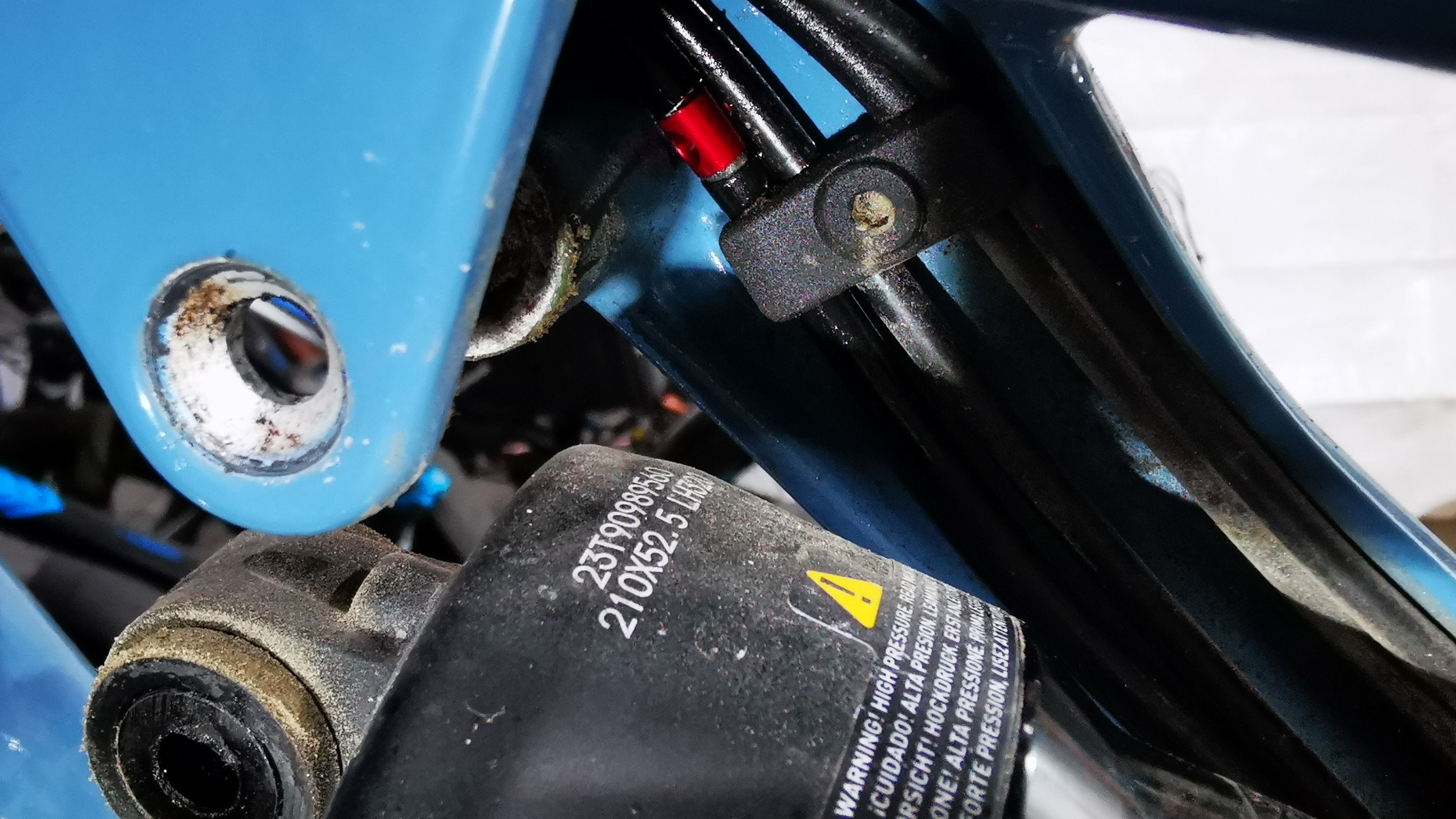

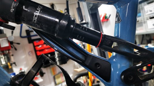

Schlauchführung mit Pfeil markiert
Ja, das geht relativ einfach, wenn man weiß wie es geht. Du schneidest hinten an der Bremse den Bremsschlauch ab und befestigst mit einem Verbindungsstück den neuen Bremsschlauch. Achtung: das Verbindungsstück hat an den Enden ein gegenläufiges Gewinde. Wenn du beide Enden dran hältst und das Verbindungsstück mit einem Schraubenschlüssel drehst, ziehen sich beide Leitungen gleichzeitig auf das Gewinde. Dann musst du noch 2 Klemmstellen leicht lösen. Die eine ist auf deinem Bild die Plastikkappe unterhalb des Dämpfers und die andere liegt oberhalb vom Dämpfer. Dann kannst du den neuen Bremsschlauch langsam komplett durchziehen. Auf deinem 3. Bild sieht man die Schutzhülle, durch die die Bremsleitung am Motor vorbei geführt wird. Hier ist darauf zu achten, dass die Bremsleitung wie auf deinem Bild einen kleinen Bogen läuft. Den braucht es auch, weil beim Einfedern da Spiel sein muss, sonst könnte dir die Leitung abreißen.
ja, so ähnlich hätte ich mir das auch vorgestellt, ich wäre von oben mit dem neuen Schlauch rein gefahren (oben schieben und unten etwas ziehen) und den Schlauch und den Schlauchkanal mit Sprühöl vorher etwas rutschiger machen)
Lg Tirolbiker63
hab die hintere Bremsanlage jetzt umgebaut (Sram auf Shimano)
der Adapter zum Bremsschlauch durchziehen hat hervorragend funktioniert, nur hinter dem Dämpfer hat es ein wenig gehakt, da waren 2 Schellen ich hatte nur die untere gesehen (mußte den Dämpfer einseitig aushängen damit ich ran gekommen bin) aber sonst ging das sehr gut mit schieben und zugleich am anderen Ende ziehen

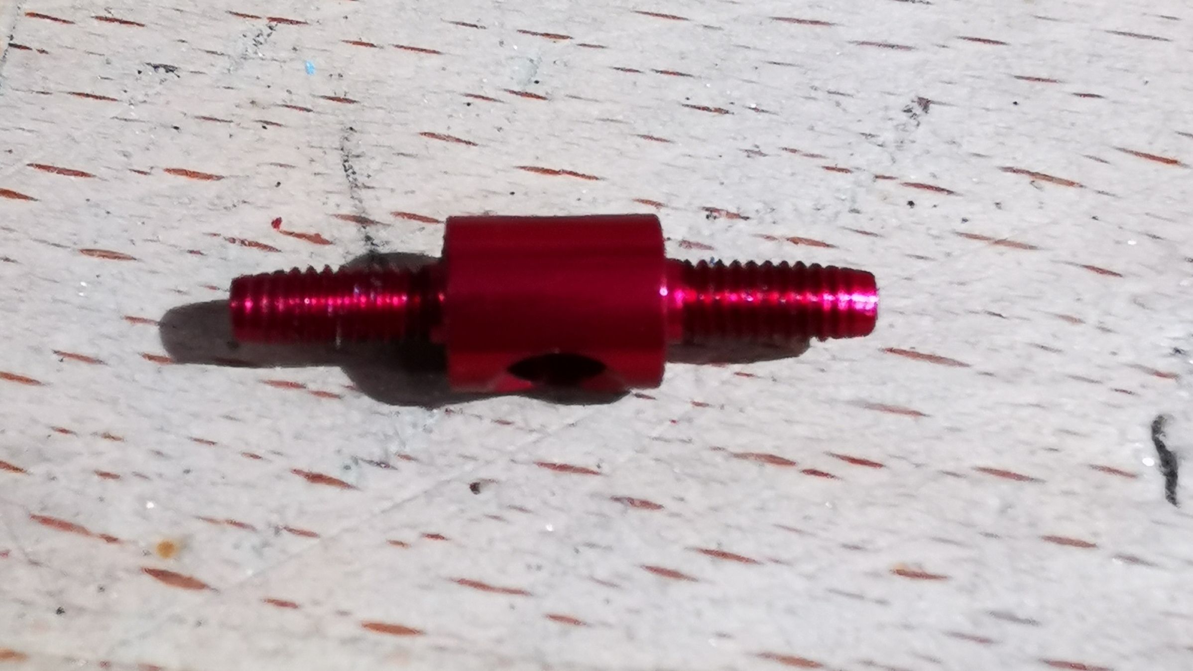

Adapter zum Bremsschlauch verbinden

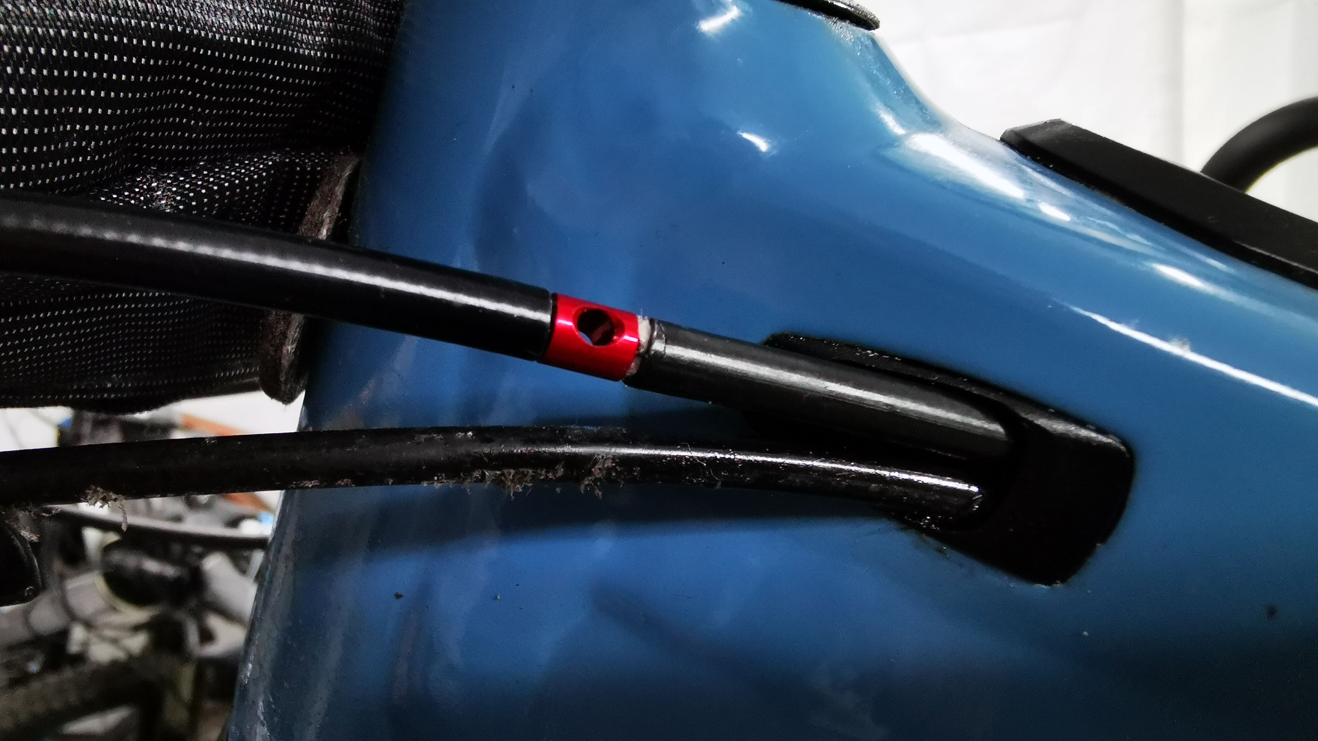

verbundene Bremsschläuche

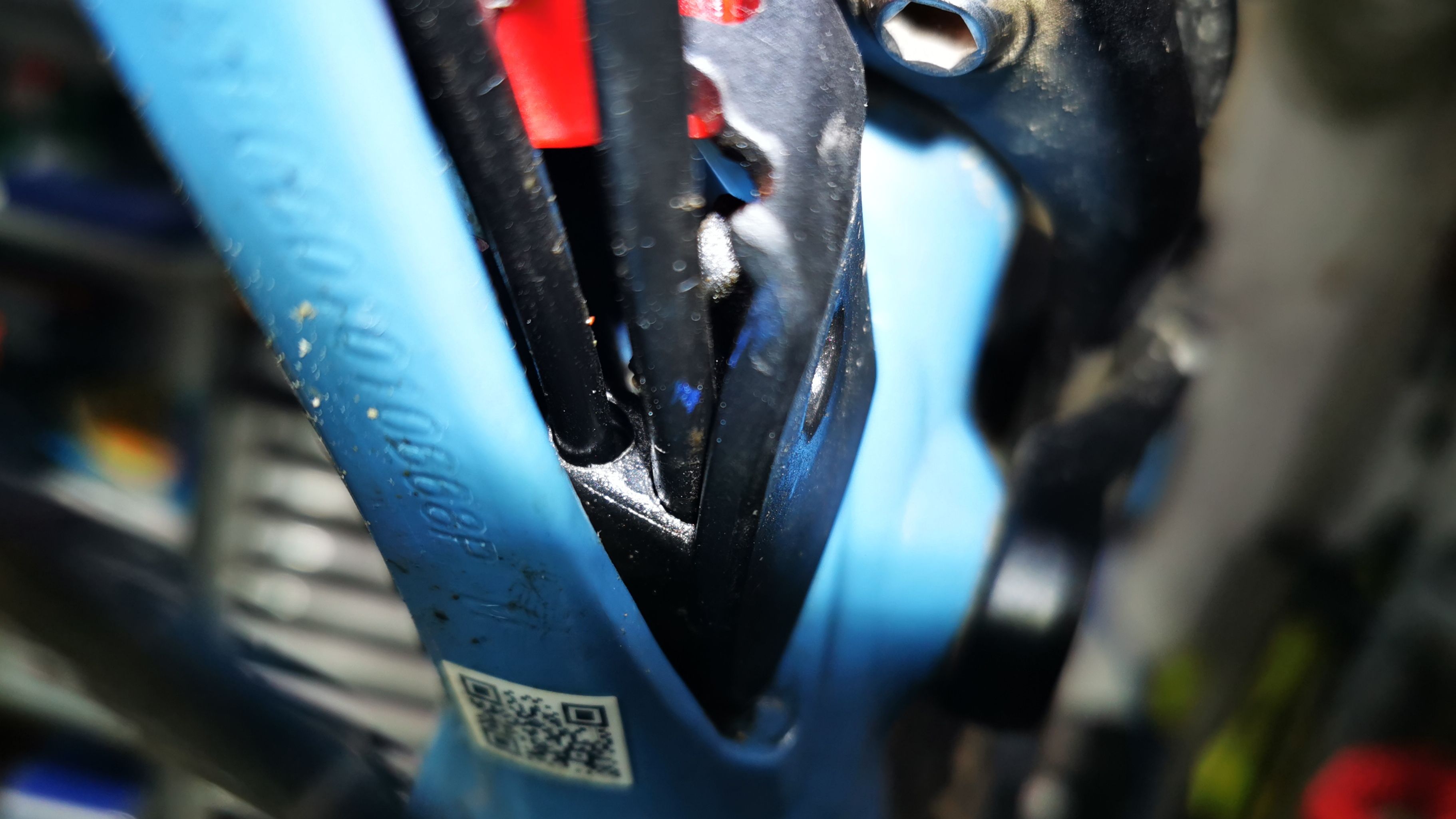

obere zweite Schelle übersehen, da hat es gehakt
