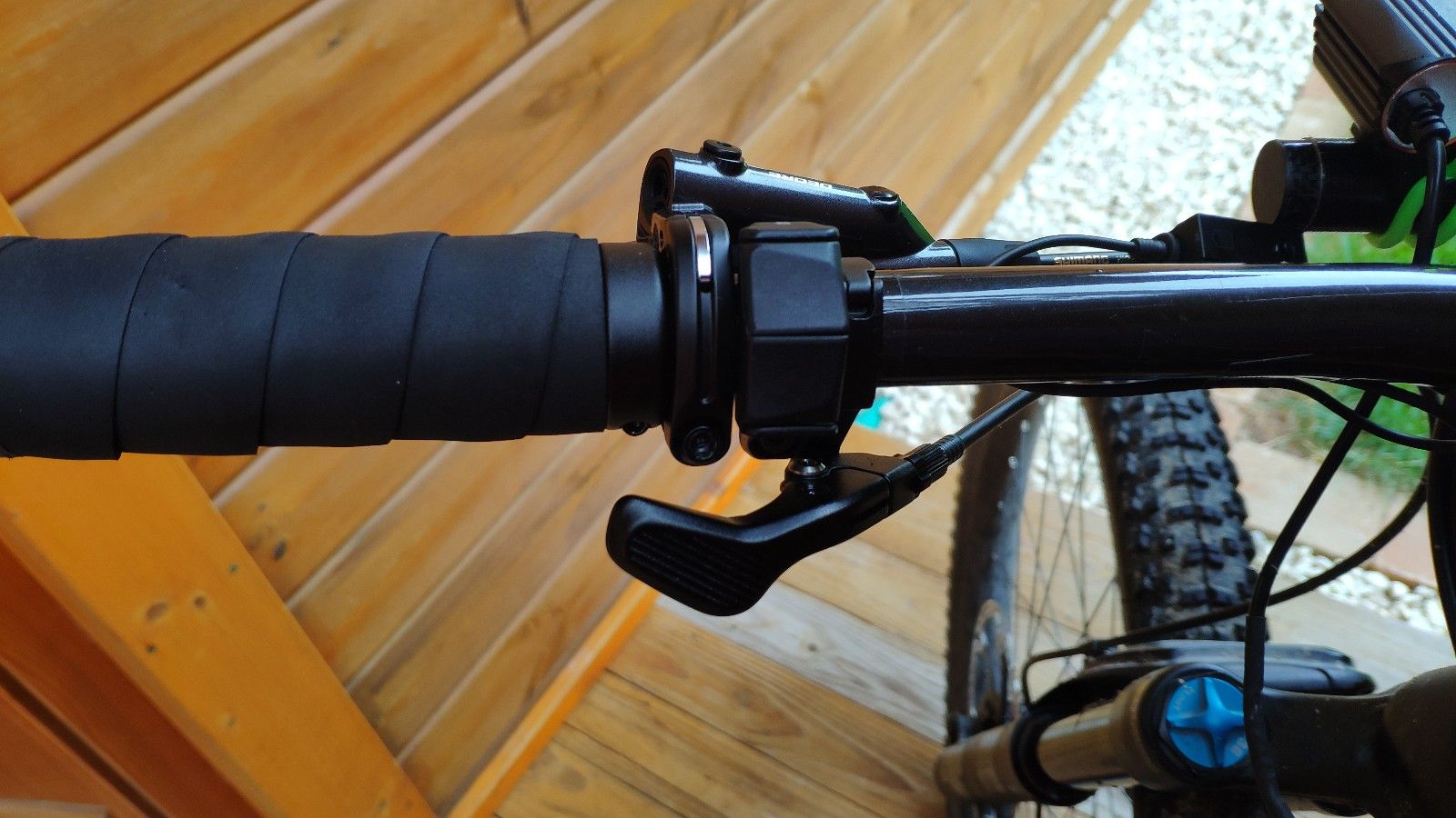

Grundsätzlich ist es jedoch so, dass du bei diesen Konstruktionen den Daumen immer umsetzen musst, bei meiner gezeigten Lösung ist das nicht notwendig. Somit kannst du aus jeder Situation heraus und zu jeder Zeit die Stütze verzögerungsfrei und ohne den Lenker zu verlassen, schalten.
Habe die gleiche Lösung wie Pasfella. Nur halt am Sam2 mit der MT5 Bremse.
Haben meinen alten Trigger bei Ebay * Kleinanzeigen verkauft.
Die Dropper Remote ist von TranzX.
Lässt sich viel besser mit fahren. Vor allen Dingen ist das Cockpit jetzt genau so wie am BioBike aufgebaut.
Danke für eure Tipps?? habe heute mal die Sache am Lenker mal sortiert. Jetzt passt es fast.
Werde mir erstmal ein bisschen Grip Tape auf den Hebel kleben damit es nicht mehr so rutschig ist.
