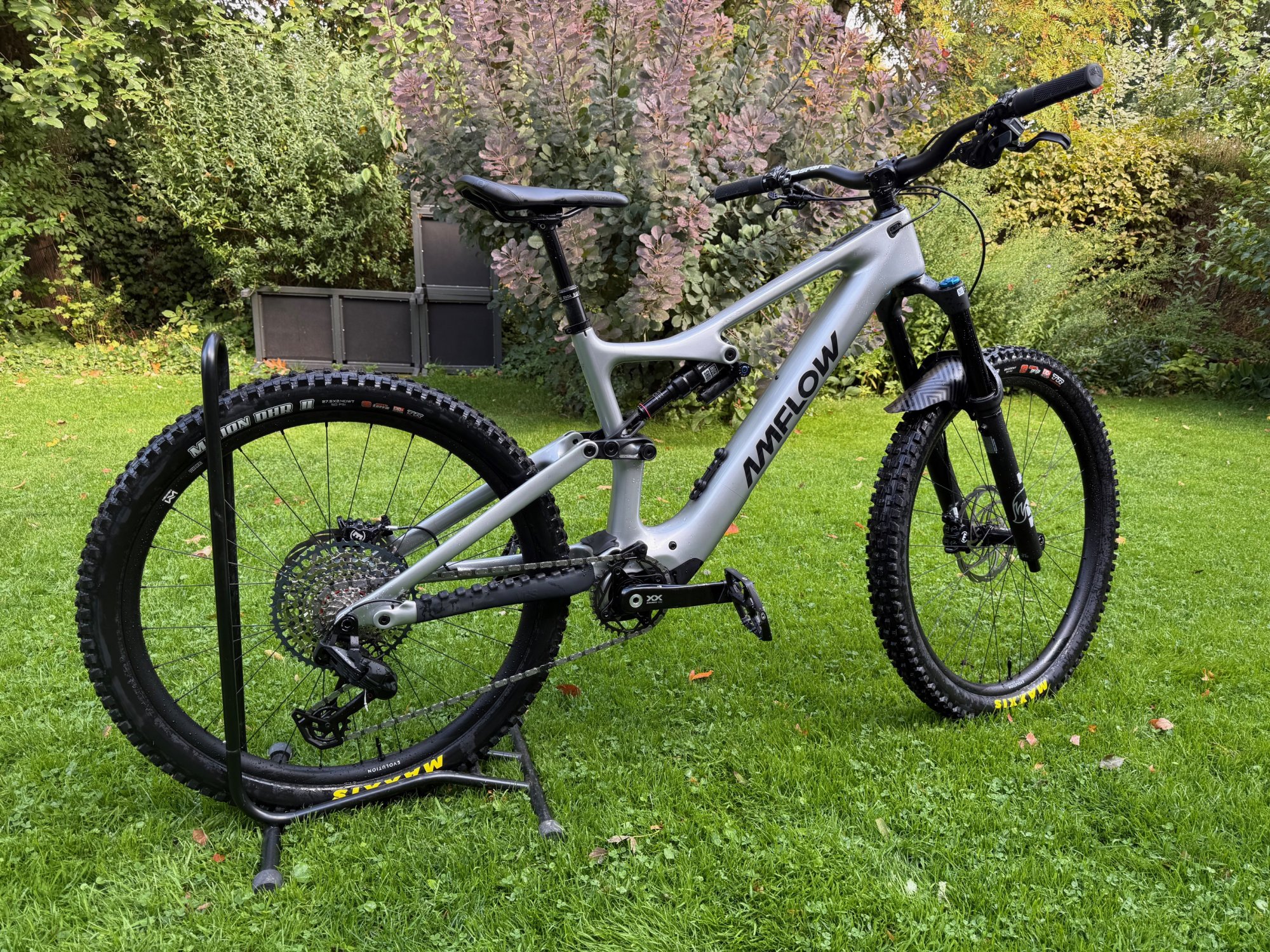

Moin Zusammen, ich bin jetzt auch dabei und komme gerade von meiner ersten Fahrt zurück. Ich komme von einem Rocky Mountain und hab mir das Amflow hauptsächlich wegen dem Gewicht geholt.
Bin 1,85, wiege 100kg und fahre ein L, das war auch absolut die richtige Entscheidung. Ein paar Kleinigkeiten hab ich dann doch geändert.
Fahrwerk:
  • Rock Shox Superdeluxe Ultimate mit Linear XL Can
Antrieb:
Bremsen:
  • Formula Monolitic Bremsscheiben
  • Sinter green Bremsbeläge
  • (Shimano Geber, wenn die MT5 weiterhin so erbärmlich performt)
Räder:
  • NEWMEN Evolution SLA 30 Mullet
  • v:Maxxis Assegai exo+ MaxGrip/h:Maxxis DHR 2 exo+ MaxTerra, alles tubeless
Cockpit:
  • RaceFace Turbine 40mm Vorbau
  • Spank Spoon Lenker 40mm Rise
  • Griffe DeathGrip
  • BikeYoke Triggy
Sitzen:
  • Ergon SM Pro
  • BikeYoke Revive 180mm
Kleinigkeiten:
  • EasyFrame Folie
  • Fidlock Halterung
Preis:
  • Weiß nicht genau, viel kommt von meinen anderen Rädern oder Kleinanzeigen, schätze so 2000€
Gewicht:
  • 21,58 kg

was ist das für ein Kettenstreben Schutz ? sieht gut aus...

Die SRAM XX Eagle Carbon Kurbelarme gefallen mir gut, kann man beim Wechsel das vordere Original Kettenblatt und den Original Spider belassen? Auf dem Foto kann ich es nicht genau erkennen.
Vielen dank im Voraus
