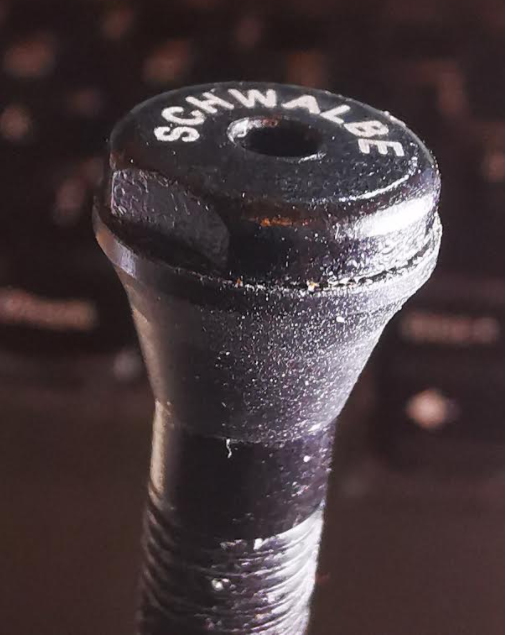

Habe mir bevor ich es wegpacke mal das DT Ventil angesehen, sieht anders aus als das oben gezeigte von der WS.
Also kein Konus sondern flach aufliegend.
Das Problem mit den konischen Ventilen ist, wenn die Felge innen etwas gewölbt ist dichten sie nicht richtig.
Ok, aber warum hat DT dann jetzt auf konisch ungestellt ?
Der Vorteil liegt, meines Erachtens nach absolut in der Pannensicherheit und dem Überrollverhalten, gepaart mit dem top Grip bei den möglichen niedrigen Drücken.
Wegen den Dornen habe ich es ja gemacht, Luftdruck ist der gleiche, insofern auch der Grip.
Ich fahre aber auch schon immer breite Felgen im Gelände, da gab es noch nie Probleme.

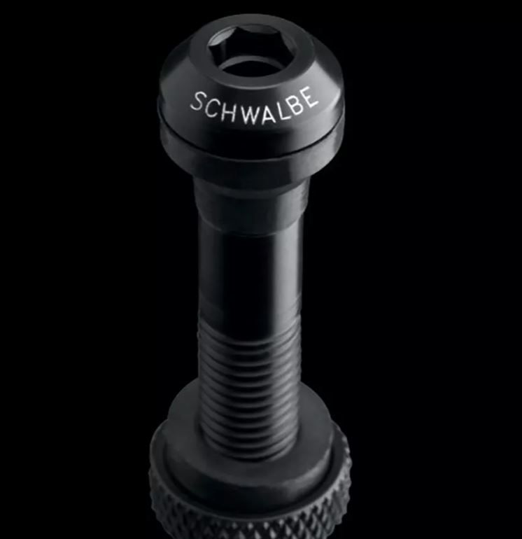

Keine Ahnung, habe 2 mal einen Anlauf gemacht mit Hope Laufrädern und Schwalbe Ventilen und jedes mal gescheitert. Habe hier noch jede Menge Dickmilch die verrottet. Ich denke wenn der Konus weich genug ist die Wölbung des Felgenbetts auszugleichen funktioniert es. Mit den Schwalbe Ventilen leider nicht.
Dabei sehen die gut aus und sind zudem mit Inbus montierbar. 👍

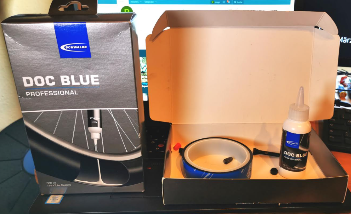

Was mach ich jetzt mit meinem 500 ml DOC BLUE professional und dem Rest des "Tubeless Easy Kit"
Vermutlich verstopft es dann böswilligerweise, wenn es schon sonst nix taugt, das Klo wenn ich es da runter schütte.
Also bleibt nur Abgabe bei der Sondermüllsammlung.
Wenn es nur an den Ventilen lag würde ich dir raten... 😁
Ansonsten mal im Umfeld nachfragen.
Ps. Milkit gibt zB. an, die nur handfest angezogenen Ventile, mit Dichtmilch zu benetzen damit sie endgültig dicht werden. Also schütteln, fahren oder Milch von unten in das oben stehende Ventil einfüllen.
