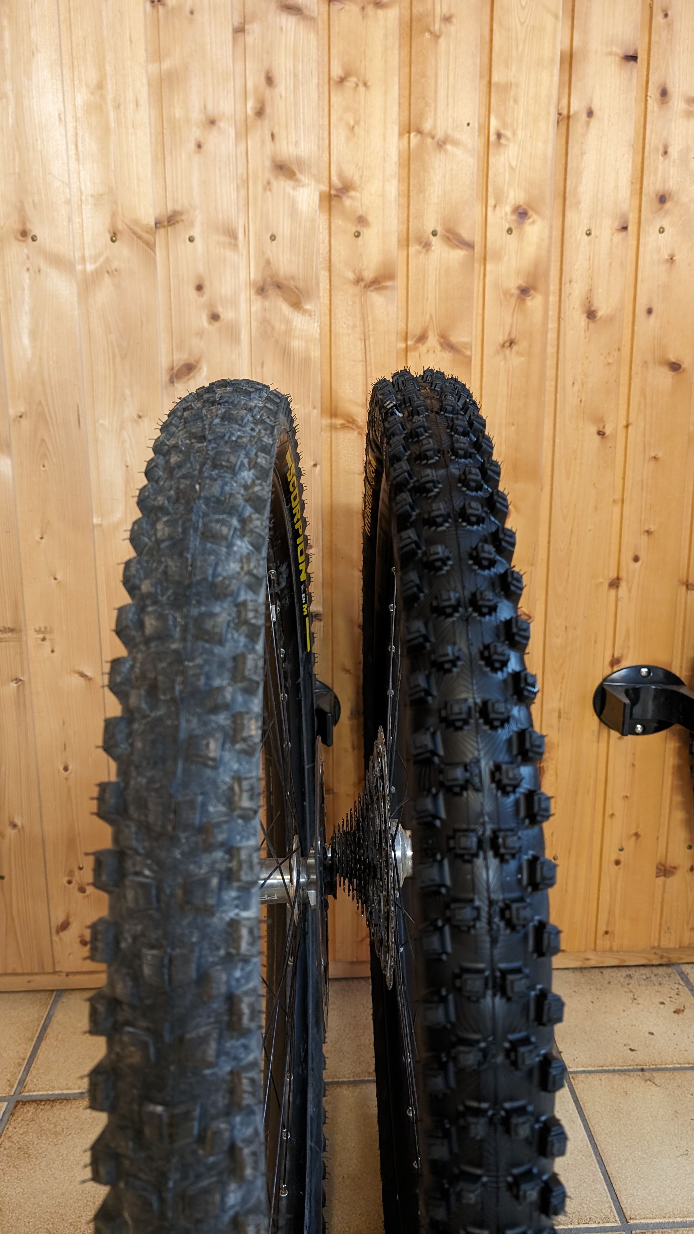

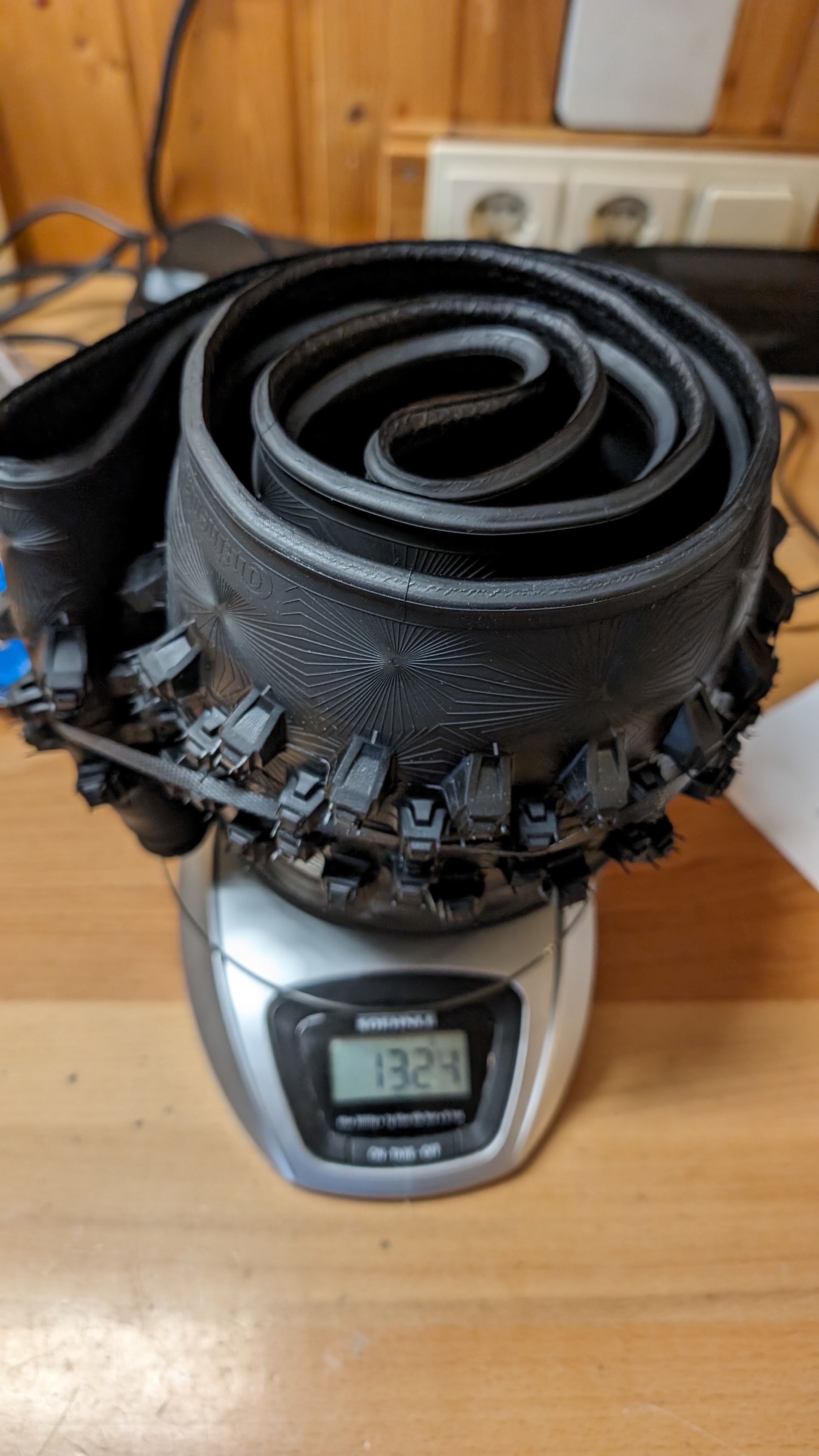

Conti Supersoft hat bei mir eine Shorehärte von 46 am Hydrotal, fühlt sich sehr ähnlich dem Michelin an. Glaube aber die Stollen haben einen harten Kern. Grip war heute bei den feuchten Böden irre. Wiegt etwas weniger als der Pirell. Karkasse baut gleich breit, Stollen sind 7mm schmaler.
