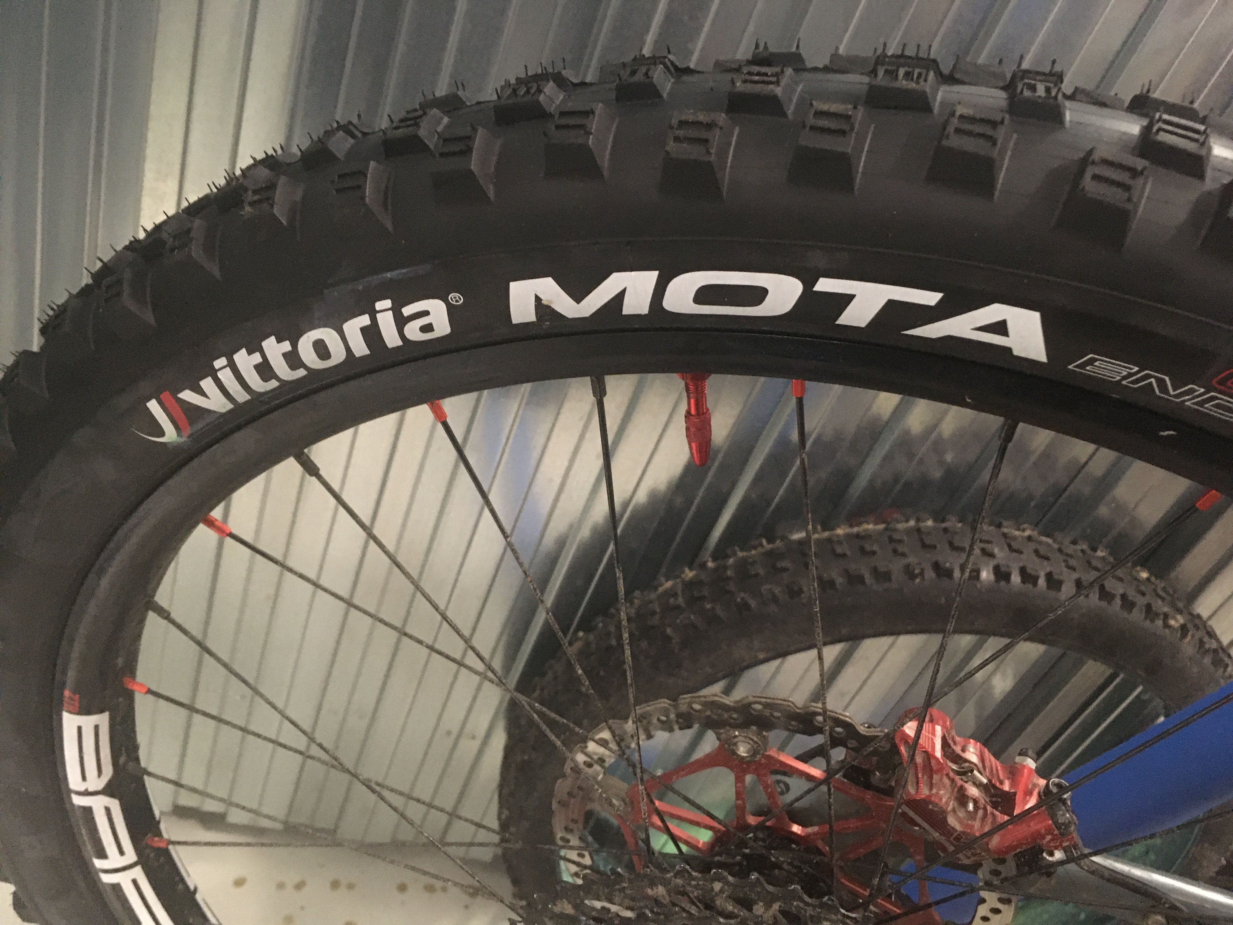

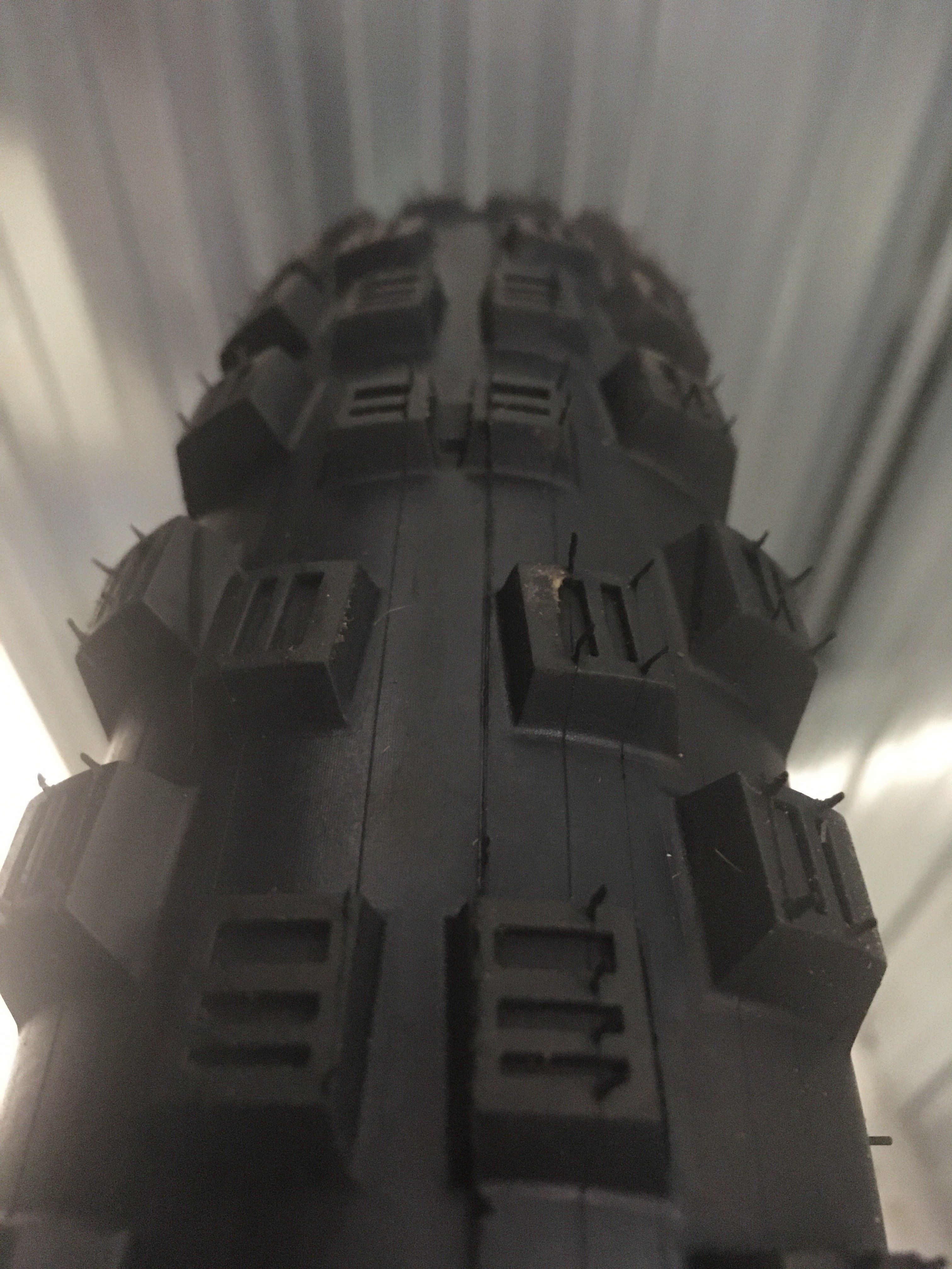

Und da ich ja immer noch keinen Schwalbe/Maxxis etc. draufpacken will, nochmal ein etwas exotischer Versuch mit dem Vittoria Mota in 27,5 x 2,6.
Sollte morgen kommen und ich bin gespannt, ob die Idee mit den riesigen, sehr weit auseinanderstehenden Stollen dann funktioniert. In der Theorie dürfen sie einfach nicht „verstopfen“, so weit wie die auseinander sind.
