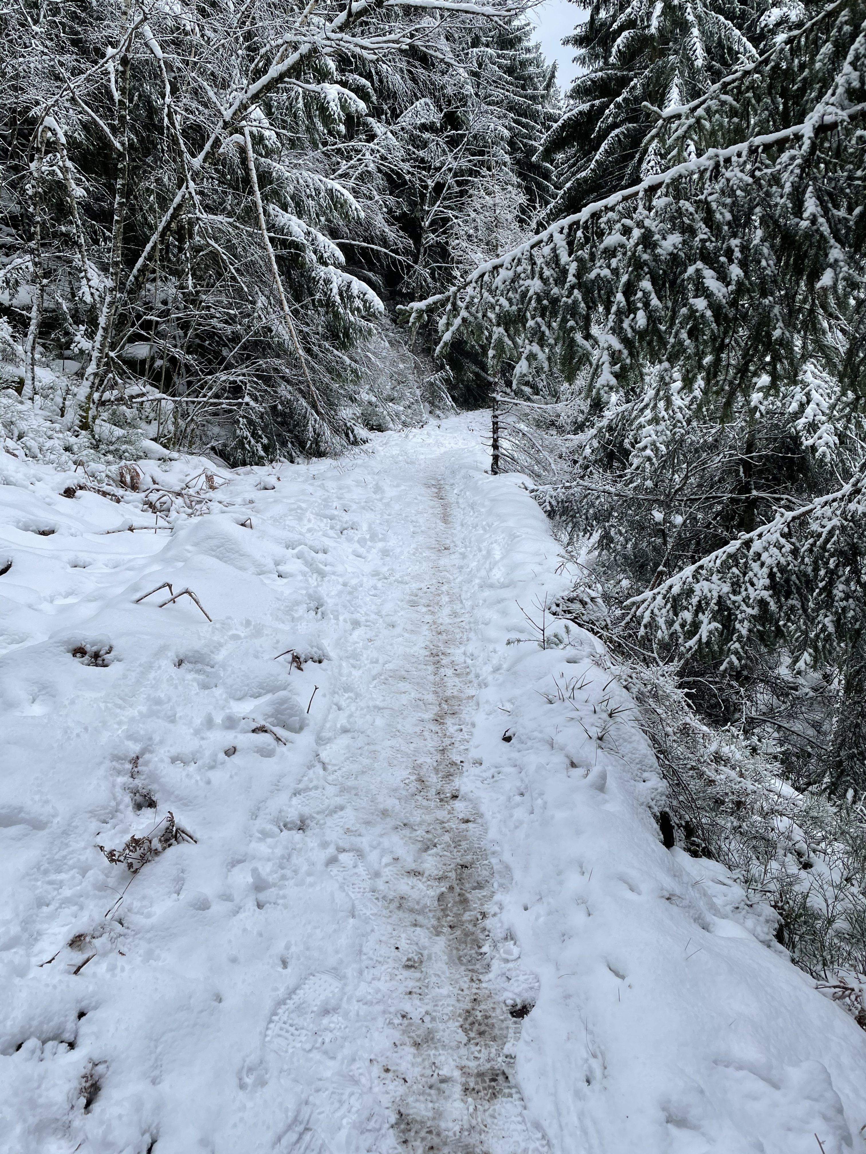

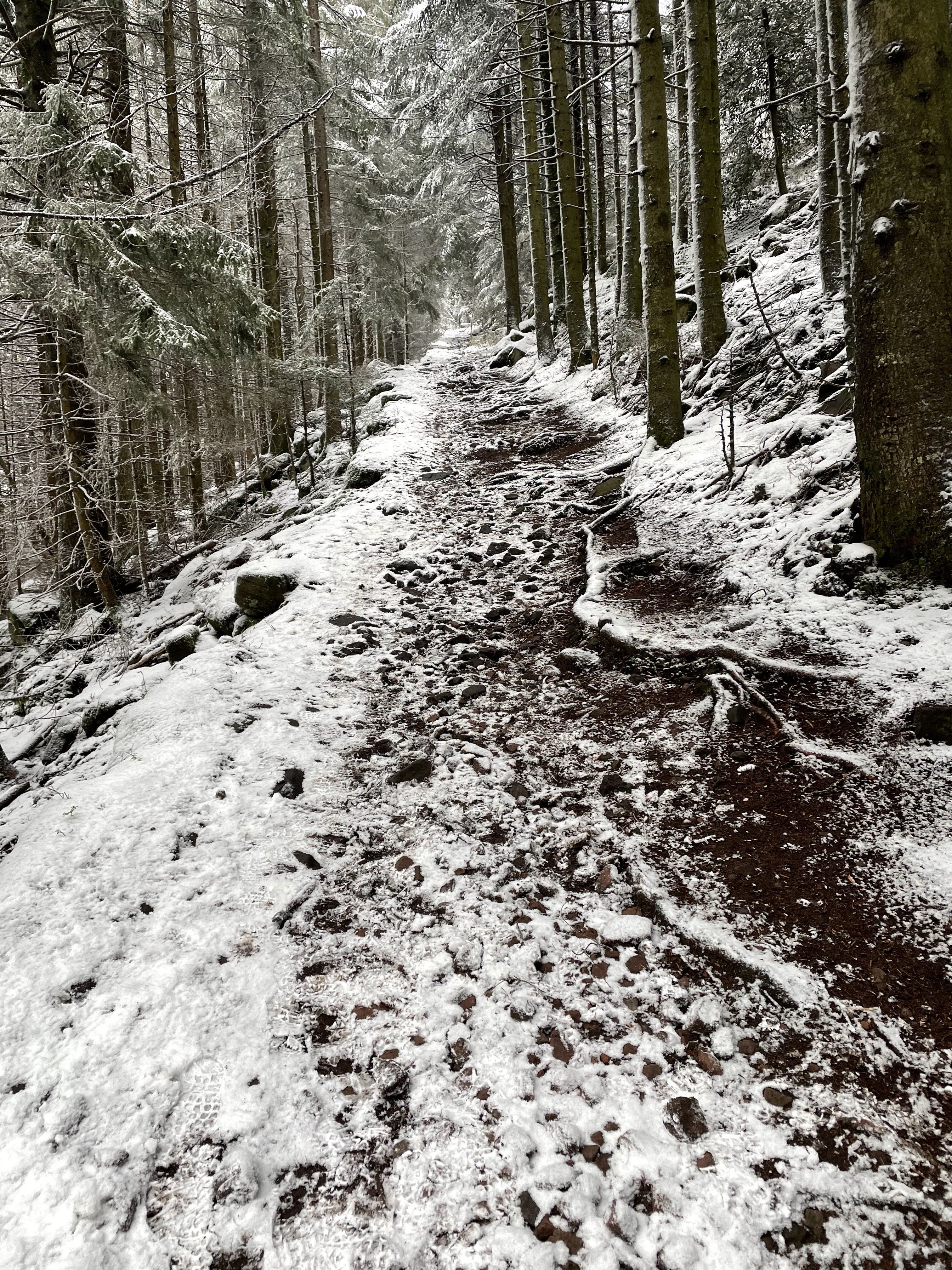

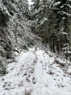

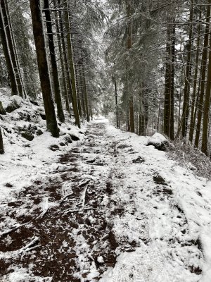

Hier habe ich heute den Wolfpack Enduro an seine Grenzen gebracht.
Es ist hier sehr steil und die Kombination durch Schnee/Eis/Matsch hat das Rad eigentlich unkontrollierbar gemacht. Konnte mich eigentlich nur durch „Glück“ auf dem Bock halten. 🙈
