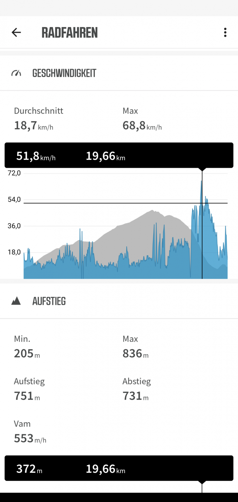

Habe heute eine 30km Tour mit dem Wolfpack Enduro gemacht. Also der Akkuverbrauch im Wald ist genau gleich wie beim NN. Hatte auf meinem Hausberg nach 12 Km und 700 Hm genau 1 km weniger Restreichweite. Berg ab auf der Waldautobahn dann der Schock, gefühlt war er wesentlich langsamer weil das Rad sehr ruhig lief. Als ich dann auf den Tacho schaute, stand da tatsächlich 72km/h. 😱 Hab dann gleich ordentlich bis fast auf Stand verzögert Bund auch das hat sich sehr gut angefühlt. Die letzten 5km auf Teer waren auch sehr gut zu fahren, er rollt sogar leiser als der NN. Allerdings würde ich auf Teer schon sagen, das der Enduro etwas mehr Bremst als der NN aber trotzdem noch sehr gut. Bin jetzt noch gespannt wie er sich bei Nässe schlägt.
72? Was für ein Gefälle ist das denn?
Ich hab wahrscheinlich einfach nix was so lang und grade ist, oder zu seicht. lol
So superduper kann auch WP nicht rollen.
Das bremst sich um die 50 eher von selber, Baron eher, MK später. oder ich vorher weil Löcher/Kurven kommen.
@On07 Ist vom Moosturm auf die Kornebene runter. Der ein oder andere aus dem Raum Offenburg wird die kennen. Da geht es drei Kilometer fast gerade aus. Mit 88kg + Bike ist das kein Problem. Die 72 km/H waren am Tacho vom Bike angezeigt, GPS sagt 68,8 km/H. Wobei da sehr viel Wald ist und nicht nicht weiß wie genau das GPS dann vom Element Bolt ist. Ist aber auch egal, der Reifen ist wirklich ne Sau. Sorry ist so.

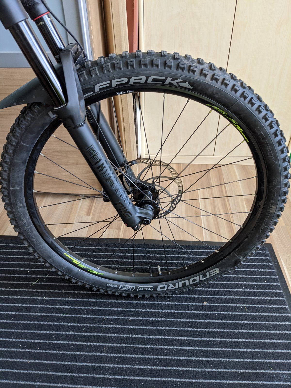

Heute die erste Ausfahrt im Nassen. Auch hier schlägt sich der Wolfpack Enduro sehr gut. Getestet habe ich auf Schotterwegen, lockerem Waldboden, Wurzeln und Felsen. Schlamm und Matsch war keiner dabei wie man am Rad sieht. 😁

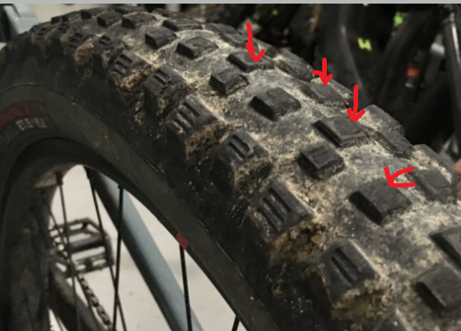

Wollte nochmal eine Meinung zum Martello abgeben.
Ich hab jetzt zwei Martello verschlissen und dabei ist mir eins aufgefallen:
Die Performance die anfangs wirklich gut ist, geht am HR relativ schnell verloren. Die Einkerbungen auf den Stollen, die ja aus der weichen Gummischicht sind, gehen total schnell am HR (und besonders E-MTB) flöten und dann bleibt nur der harte Gummi des Blocks darunter übrig. Das verbessert vermutlich den Rollwiderstand, aber der Traktion und dem guten Bremsverhalten hilft das leider nichts.
Was ich damit sagen will: Der Martello am HR ist bei mir eigentlich nach 500 km durch und das ist kein gutes Ergebnis...
Habe jetzt ein Zeit lang den Mazza hinten drauf gehabt, der zeigt diese Erscheinungen auf Grund der anderen Mittelstollen natürlich nicht. Allerdings bin ich mit ihm am HR ebenfalls nicht richtig zufrieden (vorne dagegen sehr). In 2,6 am Berg in losen Untergrund oder auf Wurzeln im EMTB Modus rutscht er oft durch und grade jetzt wo es nass wird, muss ich mich nach einem neuen HR umsehen...
Aber was nehmen? Ich tendiere zum WTB Vigilante oder dem Kenda Hellkat in 2,8...

Ui, das hätte ich nicht gedacht. Habe bei mir nach dem Bikepark zwar auch gesehen dass die Stollen stark beaufschlagt werden. Vermutlich durchs Bremsen.
Außerdem habe ich festgestellt dass der Martello hinten auf Schotter bei v>30km/h "schwimmt". Ich habe da echt schon 5x angehalten weil ich dachte ich habe einen Platten. 🤔
Wollte für den Winter vielleicht den Mazza hinten aufziehen, aber dass ist scheinbar auch keine Alternative.
Bleibe dann jetzt bei meiner Kombi Mazza/Martello bis sie verschlissen sind. ✔
